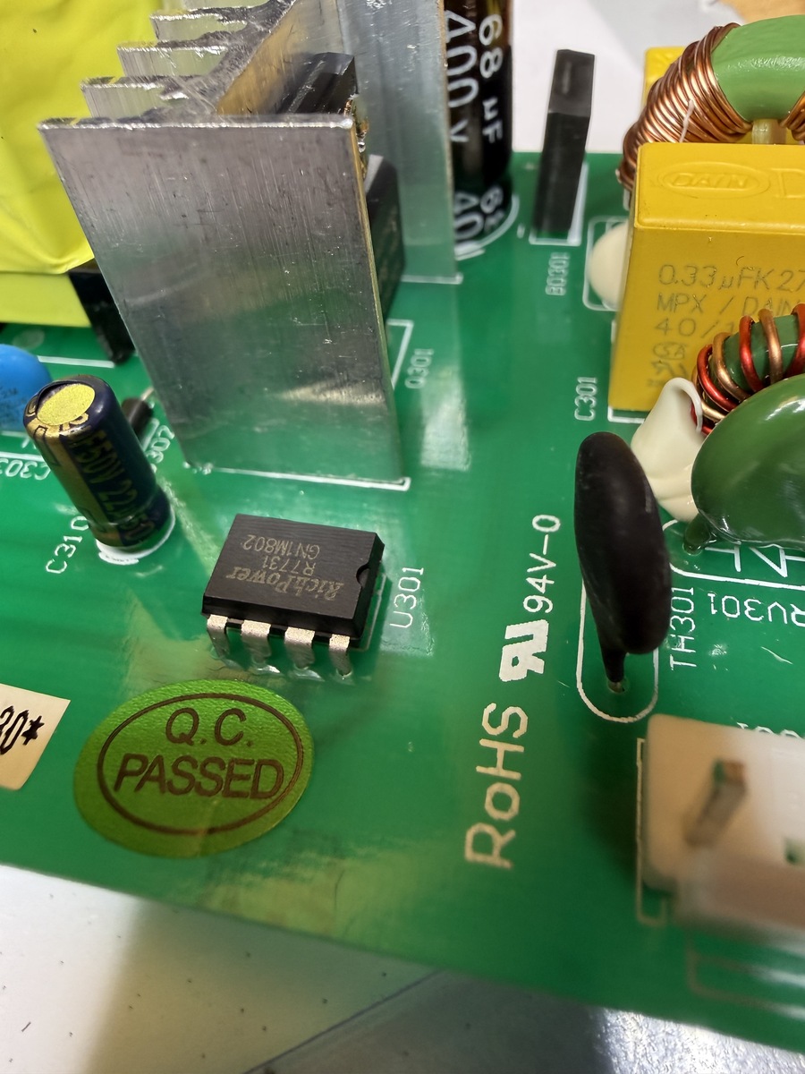

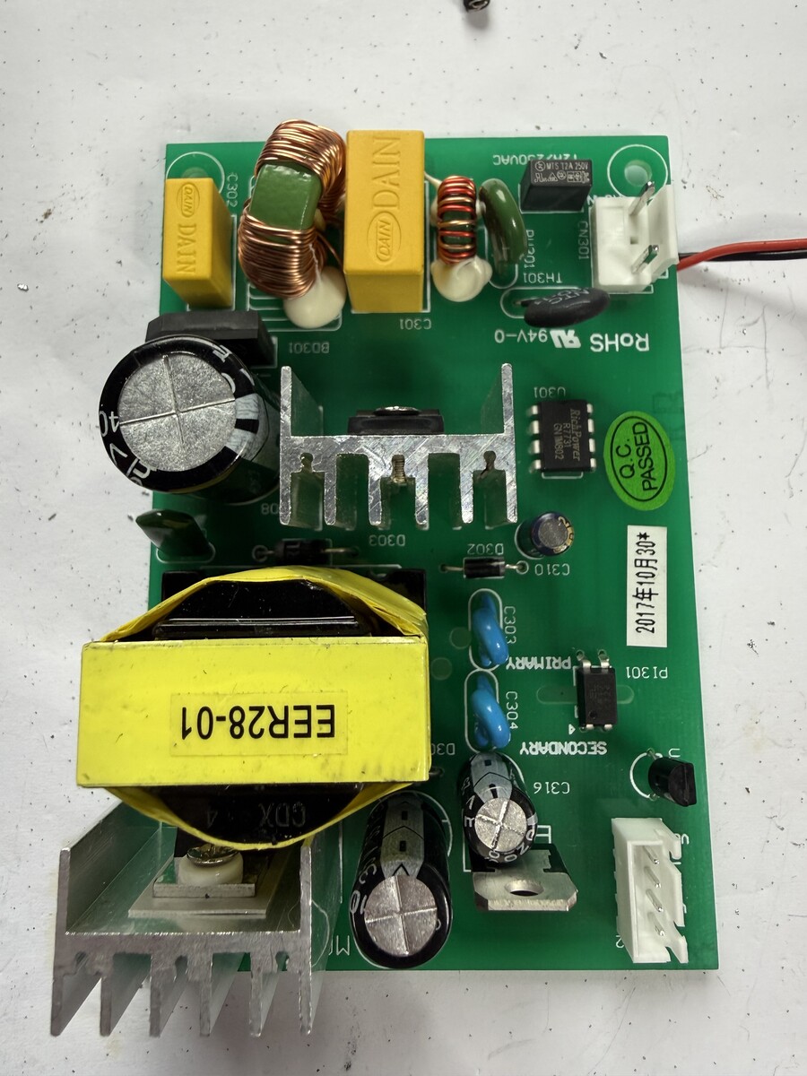

Habe hier ein Netzteil aus einer Medion Nähmaschine, das nicht
funktioniert. Liefern soll es (nach Rückmessung der Widerstände am
TL431) 24V und 5V über einen simplen 7805.
Das Problem ist, das es anfängt zu takten nachdem sich die Spannung am
Schaltregler R7731 über die Bias-Widerstände auf ca. 12V aufgeladen hat.
Nach einigen Impulsen unterbricht es, die Betriebsspannung am R7731
sackt zusammen und das Spiel geht von vorne los. Auf der Sekundärseite
baut sich etwas Spannung auf, aber natürlich nicht genug. Bei den
Versuche speise ich das Netzteils über eine Gleichspannungsquelle 100V,
Strombegrenzung auf 150mA. (Höhere Spannung auch testhalber)
Was ich bis jetzt gemacht habe:
- Alle Halbleiter durchgemessen, Dioden auch auf Sperrspannung.
- MOSFET manuell angesteuert, Strom fließt bis zur Strombegrenzung.
- TL431 samt Optokoppler auf Funktion geprüft. Schaltet sauber bei
Anstieg auf 24V bis zur Primärseite durch. Optokoppler auch testhalber
ersetzt.
- Alle Kondensatoren geprüft, auch ESR. 10uF
Betriebsspannungskondensator ersetzt.
- Netzwerk D/C/R an der Primärspule überprüft.
- Pfad der Strommessung am MOSFET Source überprüft, es bilden sich lt.
Datenblatt erwartungsgemäß 0,9V-Nadeln aus am CS Pin. Passt zum
Datenblatt.

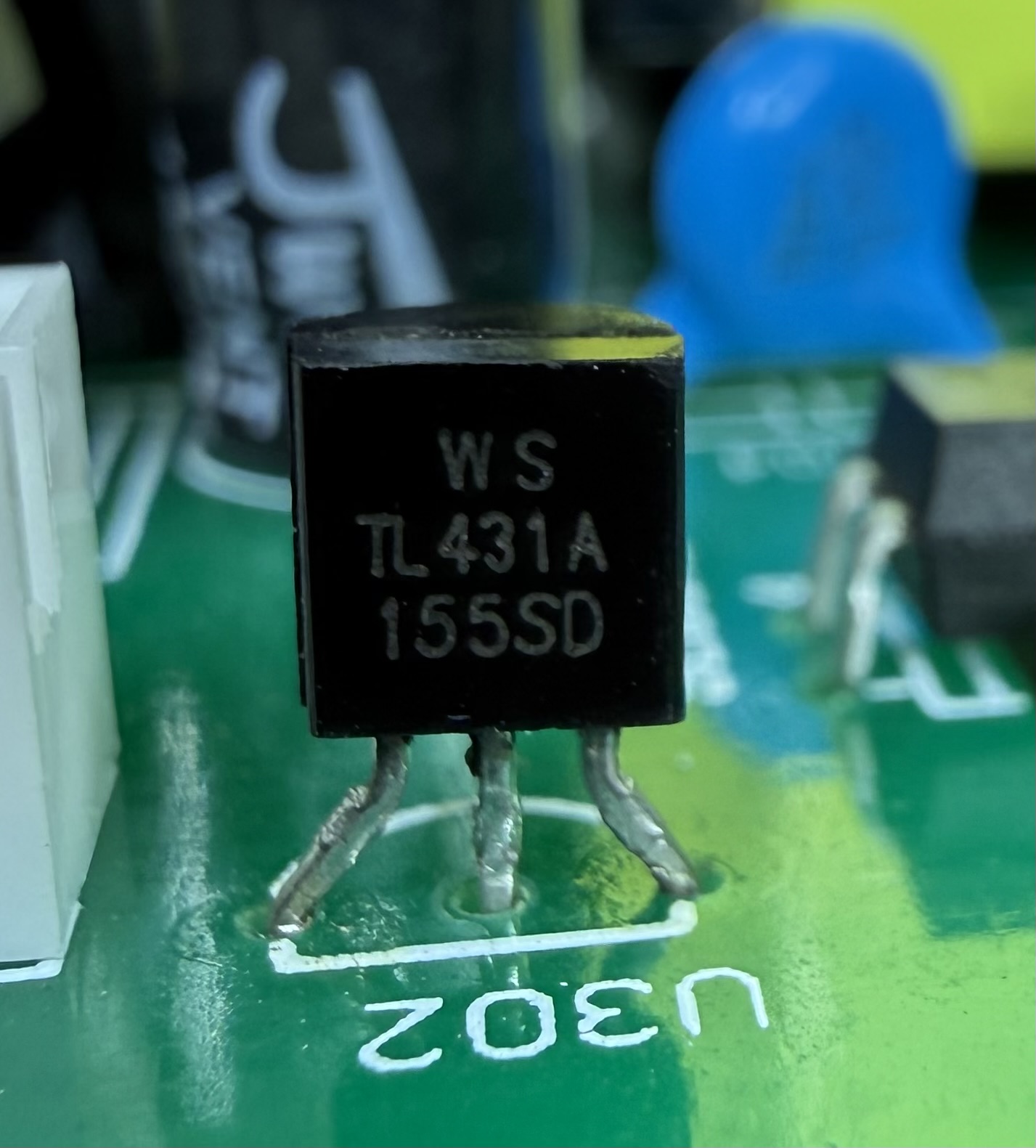

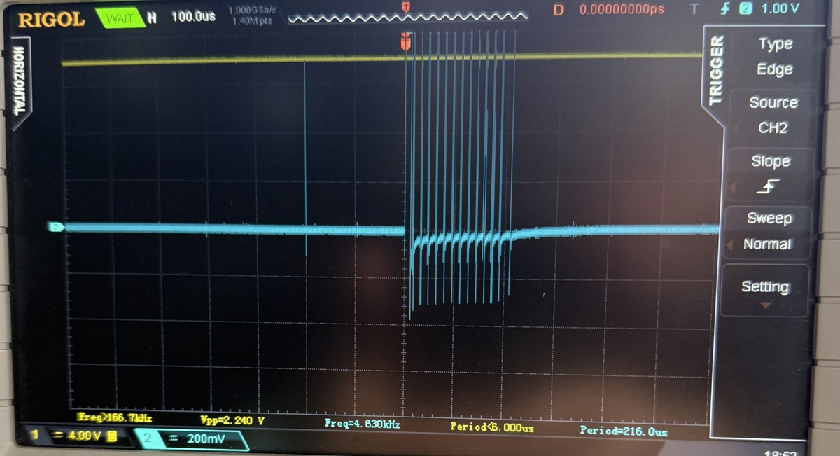

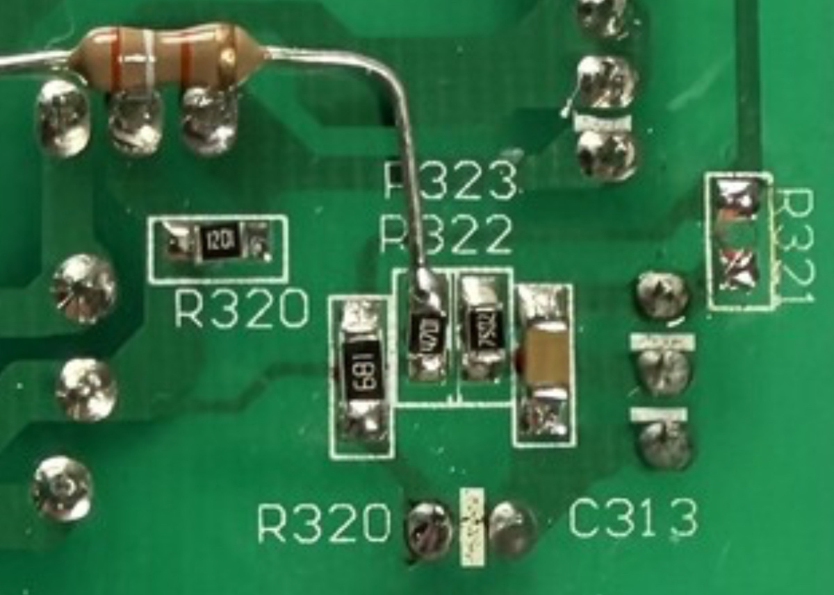

Auf den Fotos: Ich musste den 39k Widerstand R321 am TL431 ersetzen, der
war mir zerbrochen. Das Oszillogramm zeigt in Blau die Gate-Ansteuerung
des MOSFETs, Gelb der Verlauf der Betriebsspannung des R7731. Was mich
wundert ist die Tatsache, dass die Spannung nicht höher wird wenn die
Ansteuerung losgeht.

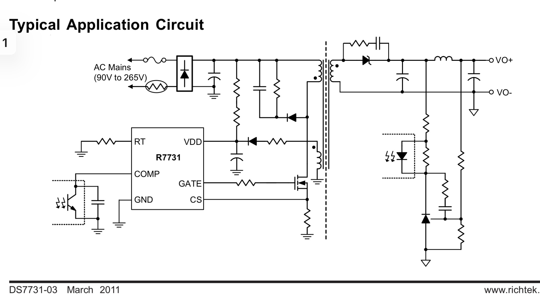

Das Schaltbild aus der AppNote anbei, entspricht bis auf Kleinigkeiten
dem Aufbau.
Da der R7731 schwierig zu bekommen ist (oder eher garnicht) möchte ich
alle Möglichkeiten ausschöpfen, vlt. hat ja jemand noch Ideen.

von Gerd E. (robberknight)
Ja, das passt nicht. Die ändert sich ja gar nicht.
Sollte irgendwie die Hilfswicklung oder Diode/Widerstand/Kondensator für
die Versorgungsspannung kaputt sein, hätte ich erwartet dass die
zusammenbricht und in der Folge dann das Takten des MOSFET beendet wird.
Du schreibst ja auch:
und genau das sehe ich auf dem Oszillogramm nicht.
Und auch der Messwert "Vpp" in gelb, also für die Betriebsspannung, mit
2,2V passt nicht zu dem was ich sonst so für solche Schaltregler-ICs
kenne. Mit 2,2V wirst Du keinen Netzspannungs-Leistungsmosfet ansteuern
können.
Meine Vermutung ist erst mal ein Messfehler bei dem Oszillogramm.

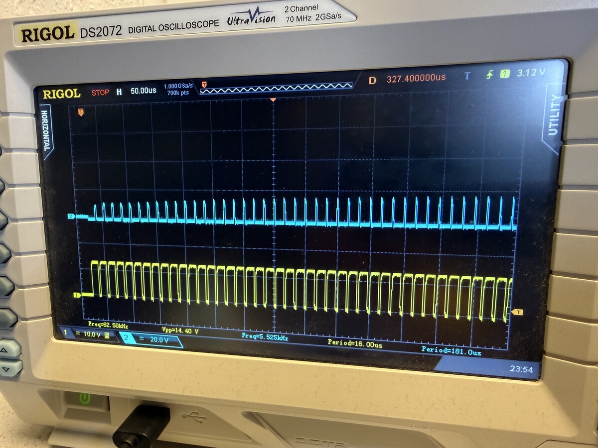

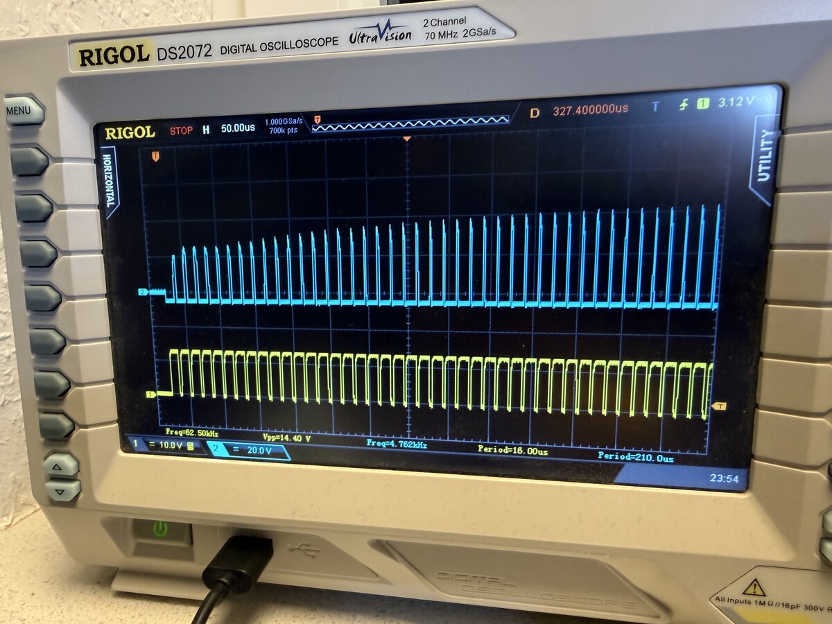

von Harald A. (embedded)
Danke für die schnellen Rückmeldungen. Ja, das Oszibild war ungenügend,
jetzt besser. Die Spannung steigt bis 14V, dann geht es los. Übrigens
jetzt mit 200V DC.

Wenn ich von 0 auf 15V hochdrehe taktet er für exakt 40ms, danach muss
ich neu starten.
> ich neu starten.
Ah, der Regler hat eine Schutzschaltung gegen defekten Optokoppler, die
greift so natürlich unbeabsichtigt.
Prüfe R310 und D302.
15V zusätzlich an den Zwischenkreis: er macht ca. 16 Impulse am Gate,
dann Ruhe. Spiel wiederholt sich jetzt 18ms.

R310 4,3Ohm, D302 in Ordnung und auch ausgetauscht. Hilfswicklung
ebenfalls gemessen kleiner 1 Ω
Ich muss allerdings sagen, dass ich C310 von 10uF (Original) auf 22uF
erhöht habe, hatte nichts anderes zur Hand
Keine Ahnung was die Hilfswicklung für nen Widerstand im Normalzustand
hat. Könnte durchaus auch höher sein.
Wenn die Lötstellen ok sind dann riecht es für mich nach kaputter
Hilfswicklung.

Mir zerbrochen beim Anlöten eines Stückes Silberdraht.

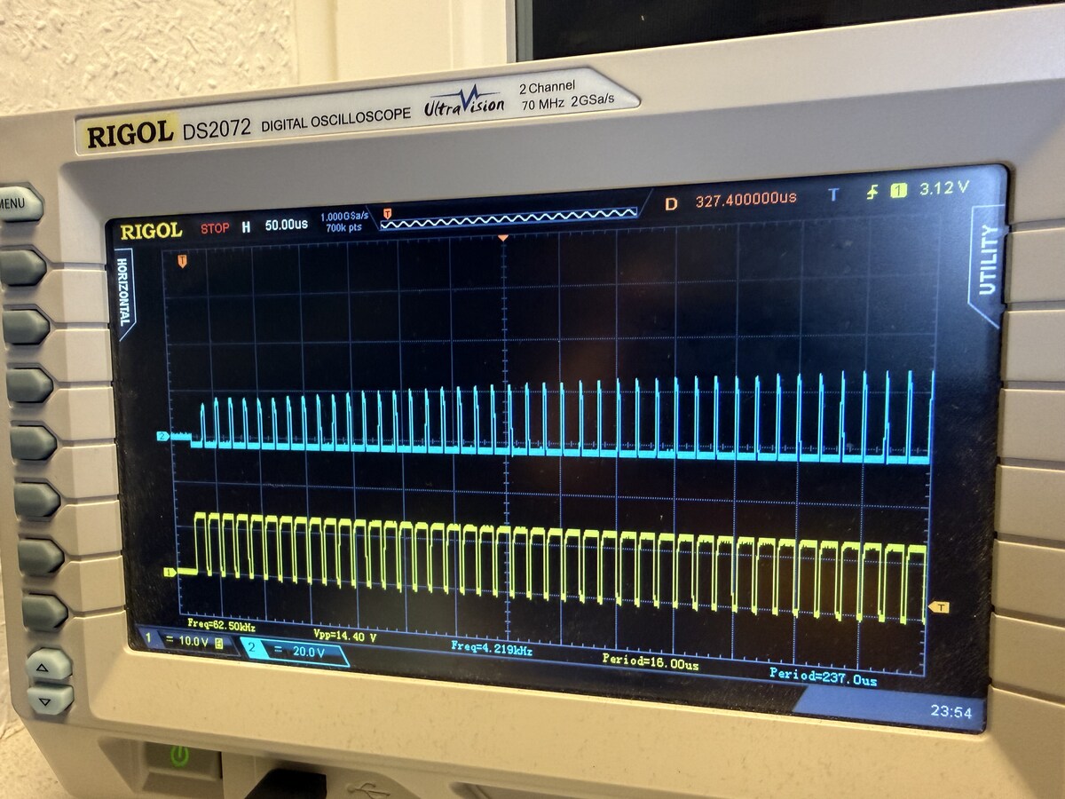

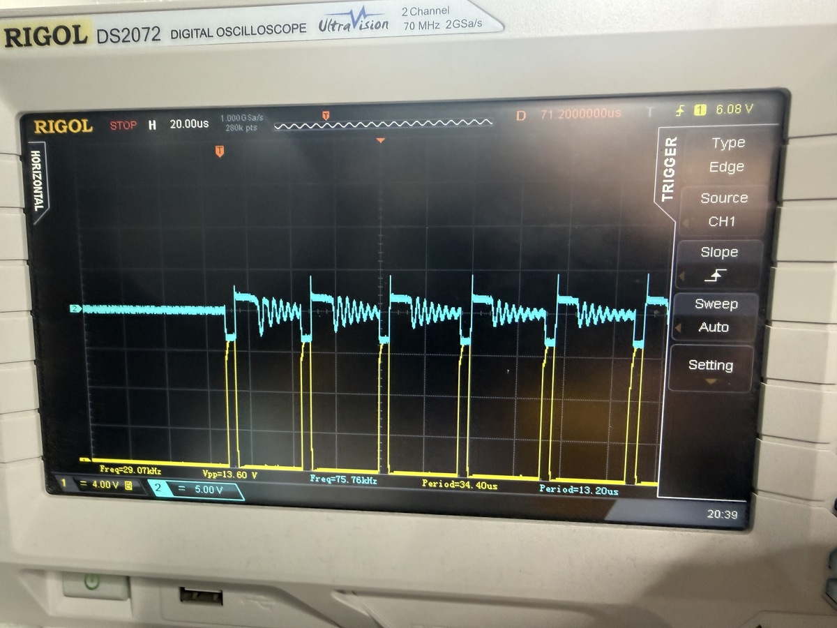

So, Aufbau wie folgt: Zwischenkreis und Versorgung R7731 jetzt 15V,
ständiges Restart wie beschrieben. In diesem Bild jetzt Gelb die
Gateimpulse, Blau die unbelastete Hilfswicklung gegen GND.
von H. H. (Gast)
Trafo in Ordnung.
Sieht nach Überlast auf der Sekundärseite aus.
Wie sieht es denn mit der Spannung an der Hilfswicklung aus wenn Du die
Bauteile auf der Sekundärseite komplett abklemmst und offen hängen
lässt?
Dann sollte für einen Moment mehr Leistung an der Hilfswicklung
ankommen. Bis wieder die Schutzschaltung zuschlägt.
Oder die Hilfswicklung hat doch nen Schluss.

von Mark S. (voltwide)
Das letzte Oszillogramm sieht mir so aus als ob sekundär, hinter der
Gleichrichtung, ein Kurzschluss bestände. Speise mal, bei stromlosem
Primärkreis, mit dem Labornetzteil DC auf den Ausgang und beobachte die
Stromaufnahme.
Es fällt auf dass hier ein flyback-plateau von vlt 0,7V erreicht wird,
was zustanden kommen kann bei Kurzschluß hinter Gleichrichtung -
entweder der Sekundärwicklung oder der Hilfswicklung.
Jedenfalls scheint der controller-chip nicht defekt zu sein, der
Übertrager auch nicht.

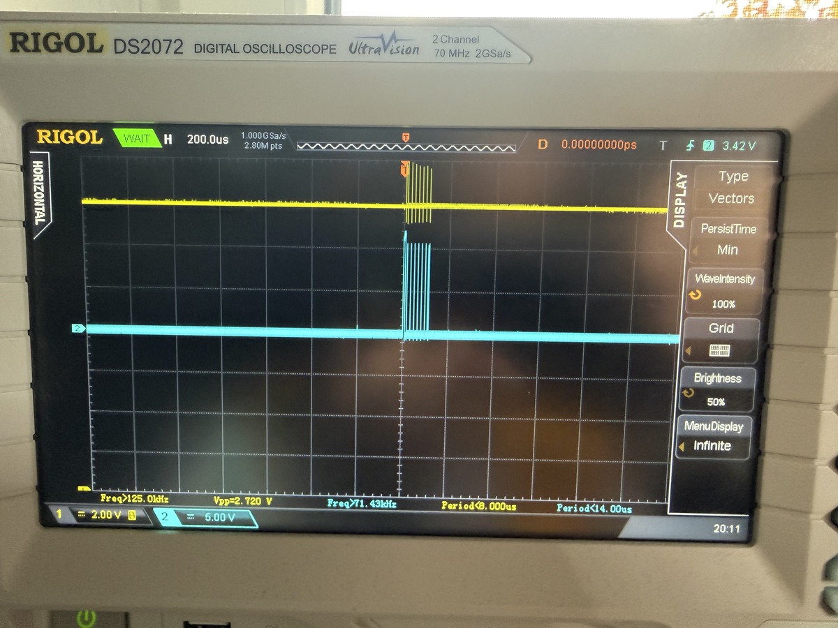

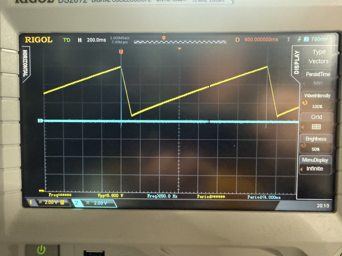

Wieder da. Ich habe jetzt mal alles mit 15V versorgt und nutze jeweils
die ersten 40ms Startversuch für Aufnahmen der Spannungen an den
Wicklungen. Siehe Bilder, Gelb jeweils das Gate, Blau die Spannugnen an
den Wicklungen, habe GND primär und sekundär hilfsweise verbunden. Alle
Wicklungen sind dabei offen und nur einseitig jeweils mit GND verbunden.
Mit ist die harte Begrenzung nach unten nicht ganz klar, ich hätte jetzt
auch einen Schwinger ins Negative erwartet.
IMG_4108 Hilfswicklung
IMG_4107 5V-Wicklung
IMG_4106 24V-Wicklung
von H. H. (Gast)
Das sieht alles gut aus. Der Fehler muss im Bereich der jetzt
abgeklemmten Sekundärseite zu finden sein.
Danke für die letzten beiden Hinweise. Ich habe jetzt mal alles mit
Netzteilen unabhängig gespeist. Beginnend mit 15V VCC, 15V
Zwischenkreisspannung und variable Spannung Sekundär 0..30V. Oszilloskop
an COMP Signal.
Und siehe da, schon bei sehr geringen Spannungen sekundär geht COMP
sofort auf 0V. D.h. für mich, dass die ersten Messungen bzgl. TL431
nicht gut genug waren. Da ich den Optokoppler schon getauscht habe
bleibt nur der TL431 samt Außenbeschaltung.
Habe gerade keinen zur Hand, muss mal gerade irgendeine Warze schlachten
um einen zu ernten.
EDIT: Das wird so nichts, alles SMD. Ich habe gerade keinen Nerv den da
ersatzweise reinzutüdeln. Ich habe welche in TO92 bestellt und werde die
Tage berichten.
Nochmals DANKE für die überaus kompetenten hilfreichen Antworten an alle
Beteiligten!

Genau! Ich hatte langsam hochgedreht und beim berechneten Punkt gab es
den Stromanstieg durch die OK Vorwiderstand. Darauf hatte ich mich
konzentriert. Offensichtlich leckt der TL431 aber, genug um den OK schon
vorher zu bedienen

Okay, wir haben den R321 (ersatzweise durch den bedrahteten 39k), R322
und R323 parallel = 4,4k und den 680ohm als Vorwiderstand für den OK.
Zusätzlich noch ein C parallel zu REF und C vom TL431. Das war es.
Auf der Primärseite nur ein C parallel zu CE Strecke, E auf GND, C an
den Schaltregler
von Peter O. (peter_o)
Was ist denn mit der Lötstelle am positiven Anschluss vom 68µ
Zwischenkreiselko. Sieht auf dem Foto wie gerissen aus....
Und was kommt an der OPTO-LED an bei z.B +10V DC-Ausgang?
Das ist tatsächlich eine Spiegelung meiner Tischlupe. Der war auch raus
und ist frisch verlötet. Trotzdem danke für den Hinweis.

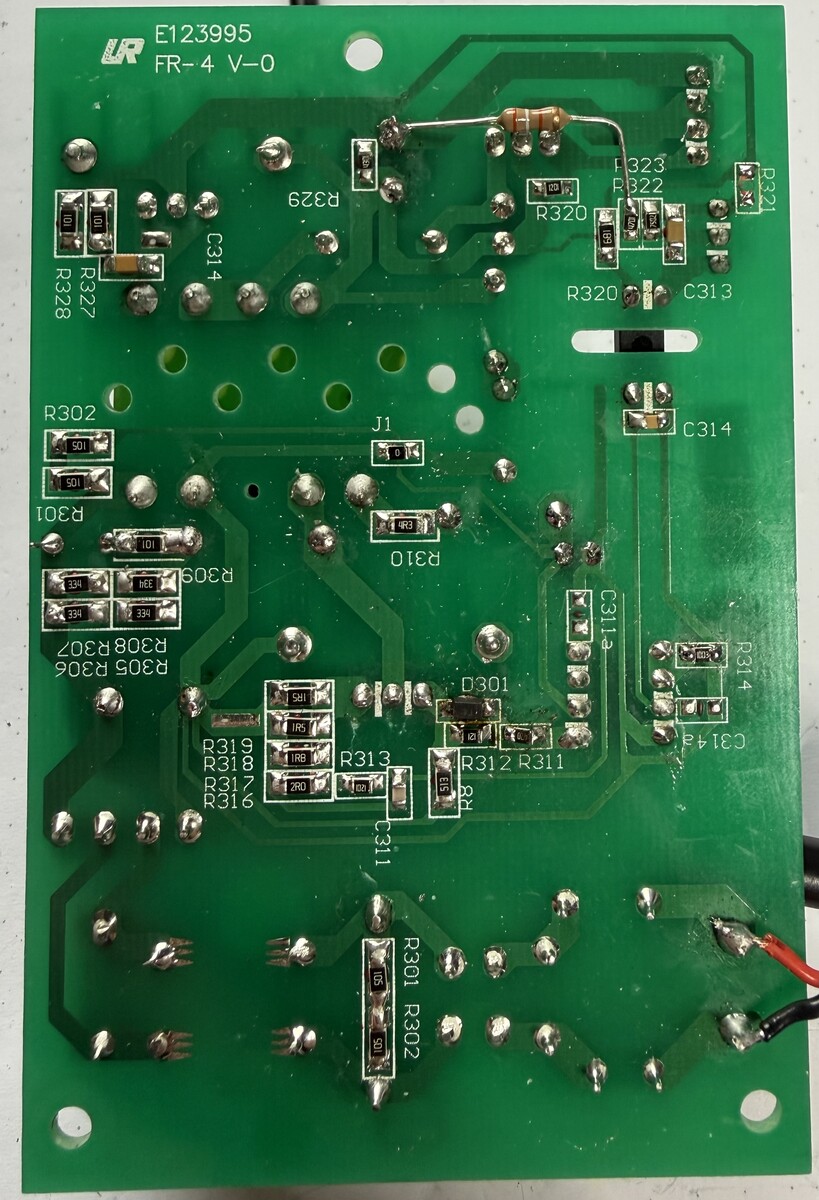

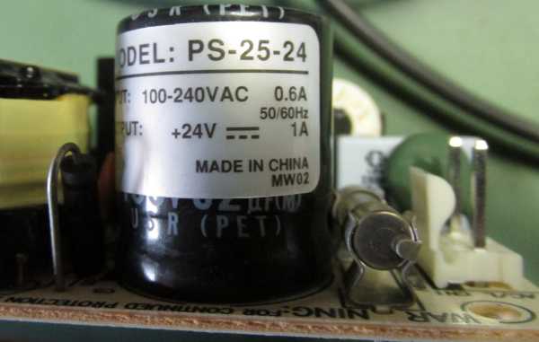

von Torsten B. (butterbrotstern)
Hat die Nähmaschine einen Namen, Nummer / Hersteller?
Bitte immer ALLE verfügbaren Daten schreiben.
Auf der Platine steht E123995, am Kern EER28-01
vor dem Kühlkörper steht noch was mit M...,  bitte posten!
Das Netzteil findet sich sicher auch in anderen Geräten.
Der Schaltregler R7731 ist von RichPower.
Gibt es ein kompatibles IC?
Da steht Model: ESO1AP.
Nach meiner Einschätzung nicht. Wenn Du etwas weißt bitte sagen!
Link zum ausführlichen 11-seitigen Datenblatt des Richtek R7731:
https://www.richtek.com/assets/product_file/R7731/DS7731-03.pdf
Pinout:
1 Gate output
2 Vdd supply
3 NC no connection
4 CS current sense
5 RT timing resistor (to gnd)
6 NC no connection
7 COMP compensation
8 GND ground
Bei digikey gab es die 6-polige SMD-Version in Großmengen:
digikey.com/en/products/detail/richtek-usa-inc/R7731AGE/5119815
mit 14-seitigem Datenblatt.
bei Taobao auch die DIP-8-Version
https://ca.world.taobao.com/item/cnF0RHlVN242TDFtU1Qzb21Nby9wdz09.htm
oder AliExpress (5 Stück R7731GN für 2,29 Euro):
https://de.aliexpress.com/item/1005001927718325.html

Das war noch offen. Ach, hätte ich die Messung doch vorher gemacht.
Schon bei 3V auf der 24V Schiene fließen 800uA durch den Optokoppler.
Uref kann ich für diesen Punkt gerade nicht mehr sagen, aber bei einer
anderen Einstellung habe ich 1,1V Uref gemessen und es flossen schon
3mA. Wenn der TL431 raus ist fließt nichts mehr - logisch, aber damit
kann man auch sonstige Effekte (Leiterbahnen, Oxid etc.) ausschließen.
So, liebe Leute, fast 100 Beiträge für einen defekten TL431. Heute
Mittag kam der Ersatz mit der Post, interessanterweise exakt der gleiche
Hersteller. Da ich keine Bestellung bei einem etablierten Anbieter offen
hatte habe ich notgedrungen beim Premium-Distributor ebay.de bestellt.
Nun ja, weiß nicht, ob mich exakt der gleiche Hersteller beruhigt, aber
das Teil funktioniert einwandfrei. Habe die Baugruppe 15min an die
elektronische Last gehängt, keine Auffälligkeiten.
Die Kundin wird sich freuen, dass die Maschine wieder läuft und ich bin
um eine Erfahrung reicher. Wie Matthias schon schrieb, offensichtlich
doch ein Bauteil, welches sich trotz nicht erkennbarer äußerer Einflüsse
auch mal verabschieden kann.
Lessons learned: Nicht nur die Spannung hochdrehen und schauen, ob sich
beim berechneten Schaltpunkt etwas tut (das war so) sondern doch etwas
genauer auf den Strom schauen, der tatsächlich fließt.
