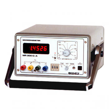

von Torsten B. (butterbrotstern)
Beim Abklemmen der Stromquelle auf die Rückschlagspannung achten, damit
das Voltmeter von dieser verschont bleibt.
Zu präziser Sub-Ohm-Messung:
Hier ein MR200 von http://www.schuetz-messtechnik-gmbh.de/ , das
Sub-mikro-Ohm auflösen kann:
Beitrag "V Mikroohmmessgerät MR200"
Es gibt auch ein MR300.
