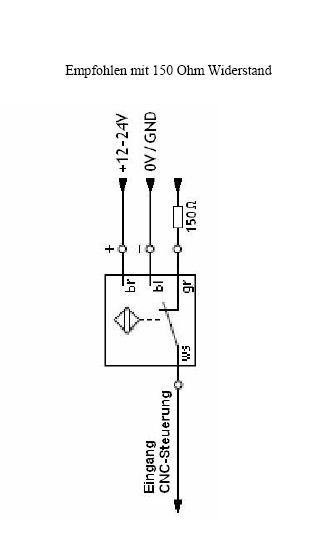

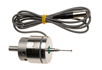

Hallo an alle
Kann mir jemand sagen wie ich mit wenigen Bauteilen diesen Taster der
Standardgemäß NC ist auf NO pole??
Unser System kann nur mit Tastern arbeiten, die als Schließer fungieren
und nicht umgekehrt.
Da es ein Messtatser ist, muss er so schnell wie möglich auslösen, damit
die Messung auch so genau wie möglich ist.
ich hätte es so verstanden, dass man diesen auch als Schließer bekommt,
doch leider ist dem nicht so.
Ich muss auf alle Fälle bei der Potenzialfreien Schaltung bleiben. Der
Kreis wird über ein Mitutoyo Gerät verarbeitet das jedoch nur
potenzialfrei arbietne kann, ansonsten geht es kaputt.
VIELEN DANK vorab
Peter

von Peter R. (jumbo1250)
Wäre das richtig??
  1.  braun (+12/24 V) → Widerstand → SSR IN+ (Pin 1)
  2.  SSR IN− (Pin 2) → blau (0 V)
  3.  grün → SSR IN+ (Pin 1), weiß → SSR IN− (Pin 2)
→ Der NC liegt parallel über dem SSR-Eingang:
– in Ruhe (NC zu): Eingang kurzgeschlossen ⇒ SSR aus
– Treffer (NC offen): Strom fließt durch SSR-LED ⇒ SSR ein
Taster  (potenzialfrei):
  •  SSR OUT (Pins 3/4) → Tip & Sleeve der Klinke

Das ist für sicherheitskritische Taster, also wenn irgendetwas kaputt
gehen kann, falls die Antastung nicht erkannt wird, eine ganz blöde
Idee.
Der Taster ist richtig gebaut.
"So schnell wie möglich" impliziert eine Neuentwicklung an der Grenze
des aktuell technisch Machbaren. Das willst du sicher nicht bezahlen.
Welche Anforderungen an das Zeitverhalten bestehen wirklich?
Gerade, wenn Mechanik im Spiel ist, sehen rein elektronische
Schaltverzögerungen dagegen meist entspannt aus. Kurz: Mit welcher
Geschwindigkeit wird die Tastposition sein und wie genau muss die
Position mindestens erfasst werden?

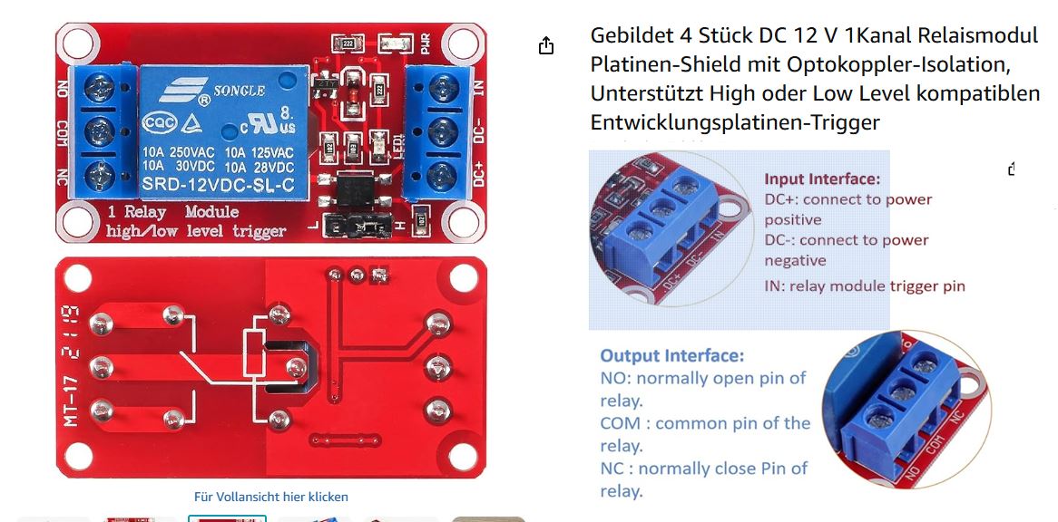

von H. H. (Gast)
Lu schrieb:
> Ein Relais könnte ca. 10ms zum Umschalten brauchen.
Man muss ja kein so lahmes nehmen. Reedrelais schalten viel schneller.
von Lu (oszi45)
Könnte man, nur Umschalter sind als Reedrelais recht selten.
von H. H. (Gast)
Lu schrieb:
Nö, nur etwas teurer.

Was ist das eigentlich für ein "Taster", der eine Betriebsspannung
braucht? Irgendwas in mir meint, dass wir hier eher ein
Prinzip-Schaltbild sehen, oder liefert der Taster wirklich einen
potentialfreien mechanischen Kontakt? und wie sollte der belastet
werden, damit er dauerhaft funktioniert? Das Thema "Selbstreinigung"
erlebe ich bei Bedienelementen eines Elektrorollers gerade auf ganz
eigene Weise ... dort wurde vom Design her böse geschlampt.
von H. H. (Gast)
> braucht?
Ein Messtaster, auf 1µm genau.
Und der Ausgang ist natürlich ein Transistor, kein mechanischer Kontakt.
von Rüdiger B. (rbruns)
Und wenn man weiss wie schnell sich der Taster / das Objekt bewegt hat
man auch eine notwendige Schaltzeit.

von Rainer W. (rawi)
Peter R. schrieb:
> Der messender wird per Hand an das Objekt positioniert
Auf 1µm genau von Hand?
Oder sitzt da noch eine Mikrometerschraube zwischen?
Nein wir haben einen Portaltisch der sozusagen eine Brücke in x und
lineargleiter in y hat. So kann man den Kopf der Maschine in x und Y
frei bewegen. Wir fahren mit den Taster per Hand an das Werkstück bis
der Taster auslöst usw….
Wir hatten das alles schon, aber mein Kollege hatte die Idee wir
entfernen den alten Sensor und montieren einen neuen. Der alte ist
mittlerweile im Mist.
Und hier das Problem… finde mal einen Sensor der potentialfrei als
Schließer arbeitet….
Ich dachte ich hab die Lösung aber bei der Firma mit dem fertigen Signal
converter, kommt keine Rückantwort….
Kann ich sowas nicht selber machen?? Mir reicht es wenn der Öffner zum
Schließer wird!!
Vielen Dank vorab

> h.h. geht ja sicher von
> Transistorausgang aus.
Genauer: Optokopplerausgang mit Phototransistor. Beide Anschlüsse sind
herausgeführt, so dass damit NPN- oder auch PNP-Ausgang möglich ist, und
auch potentialfreier Schalter.
von H. H. (Gast)
Peter R. schrieb:
> Entschuldige das ich so blöd Frage aber hast du einen Tipp für mich wie
> ich das verkable und welche Modelle??
Oh weh!
Falls der Sensor mit 24V versorgt wird hab ich doch schon einen Link
gepostet. Das Reedrelais gibts auch für 12V, und als Freilaufdiode eine
1N4007 oder 1N4148.

Das ist ja mal eine coole Antwort. HAHAHA meine Worte.
Ich bin kein Elektroprofi bei Gott nicht und meine Kollegen auch nicht.
Wir haben ein Mitutoyo Messgerät an das kann man einen Taster
anschließen über eine Mono Klinke lauft das ganze. Das Messgerät kann
eben nicht mehr...
in Wirklichkeit war das nur ein zweiadriges Kabel mit einem Taster
verbunden. Ganz früher war das ein Fußtaster, dann hat ein alter Kollege
mal einen Messtaster besorgt, der war echt der Hammer. Der machte auch
nur einen Kurzschluss, ich weiß das weil das Kabel mal abgingen und da
hab ich bemerkt, wenn ich beide Enden zusammenhalte, misst es
plötzlich..
Dementsprechend habe ich beim Hersteller nachgefragt und der meinte.
"Das ist einfach nur ein Taster der kurz zu macht. Aber potentialfrei
muss er sein.. keine Fremdspannung."
Ich freu mich voll über die Beiträge von HHinz, aber so ganz den Plan
hab ich nicht.. ich habe da Relais mit Diode gefunden, dann spar ich mir
die oder nicht?? und wie löte ich das dran??
https://www.reichelt.de/de/de/shop/produkt/reed-relais_12_v_dc_5_w_-_1_co-340159
und was löt ich wo an, sorry das ich so blöd frage...
Hallo
Sorry, hier das komplette Datenblatt von dem Sensor.
IM Datenblatt steht zwar, dass man den auch als Schließer bekommt, aber
dem ist leider nicht mehr so. Aufgrund der geringen Nachfrage gibt es
nur mehr die NC Modelle
VIELEN DANK auf alle Fälle

von Ralf X. (ralf0815)
So wäre es auch gegangen:
https://www.amazon.de/dp/B0DPMR6YQS

Ist das Amazon Teil eine gute Möglichkeit oder eher nicht zu empfehlen??
von H. H. (Gast)
Peter R. schrieb:
> Ja der Sensor wird mit 12v versorgt
> Eigentlich geht 12-24v aber 12v hab ich zur Verfügung
Ist halt erheblich langsamer. Ob das stört kann ich nicht beurteilen.
von Volker A. (pfriemler)
Das Datenblatt verrät doch alles was man wissen muss.
Ein elektronischer Schalter - ich tippe auf einen Optokoppler -
verbindet bei Ansteuerung den weißen (+) mit dem grünen (-), siehe
Kapitel 4.6., wo das als SINK (schaltet gegen GND) bzw. Source (schaltet
von +12/24) genannt wird.
Maximalstrom 30 mA.
Meine Idee wäre jetzt ein Optokoppler, der dauerhaft per Vorwiderstand
von den 12/24V angesteuert wird (da sollten wenige mA reichen) und
dessen Eingang vom 3D-Sensor kurzgeschlossen wird. Der Ausgang des
Optokopplers mit entsprechendem Transistor - da kommt es ja auf
Frequenzen wirklich nicht an - liefert dann so ziemlich die gleichen
elektrischen Parameter wie der ursprüngliche Sensor.
Und jetzt schlag drauf, wenn ich falsch liege.
Ja der hat 4 Leitungen
Genau das hab ich immer wieder in Foren gelesen, dass das Amazon Teil
ziemlich träge ist und die Messung verfälschen könnte.
Opto-Mosfet bipolar. Was es nicht alles gibt.
Zu Deiner Beschreibung (die Zeilenumbrüche sind leider weg):
Ja, braun über Widerstand an SSR(1) und blau an SSR(2). ich würde aber
weiß an SSR(1) legen und grün an SSR(2). SSR(3) und SSR(4) ersetzen dann
die bisherigen weiß und grün, da dürfte sogar die Polarität egal sein.
Was sagen die anderen?

Ich zitiere mal aus dem Datenblatt-3D-finder.pdf von Peter R., Seite 7:
"Standardmäßig arbeitet der Schaltausgang als Öffner, eine Variante als
Schließer ist auf Anfrage erhältlich"
Also einfach mal bei CNC-STEP anrufen. Wenn man ganz lieb bittet
tauschen sie dir den Taster eventuell um.
