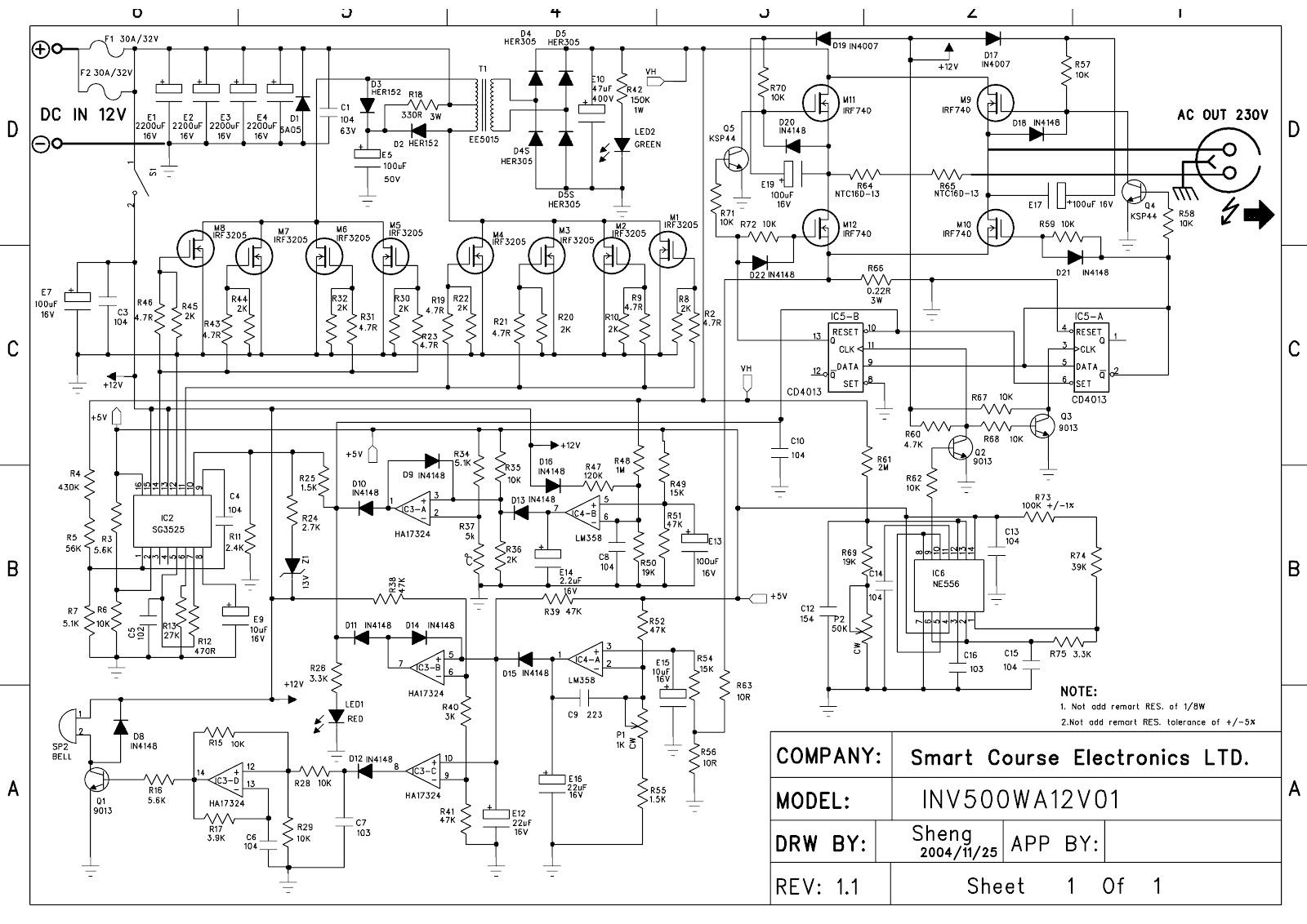

Das wirds gar nicht brauchen, denn intern wird bei so gut wie allen WR
erstmal die Zwischenkreisspannung erzeugt mit Trafo. Danach kommt dann
die eisenlose Endstufe für den Treppenausgang.
Anbei mal ein Schema eines 500W/12V Gerätes.

von Gerald B. (gerald_b)
Danke, das sieht doch schon mal interessant aus. Und noch nicht, wie
befürchtet, alles in einem parmetrierten Controller, der dann nur noch
als Blackbox die Leistungsendstufen steuert.

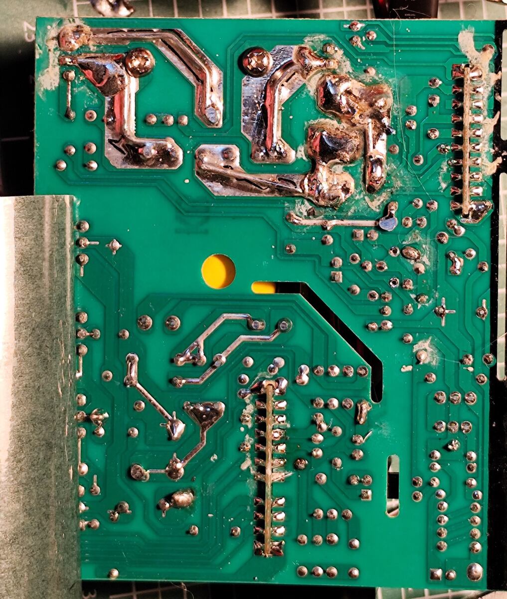

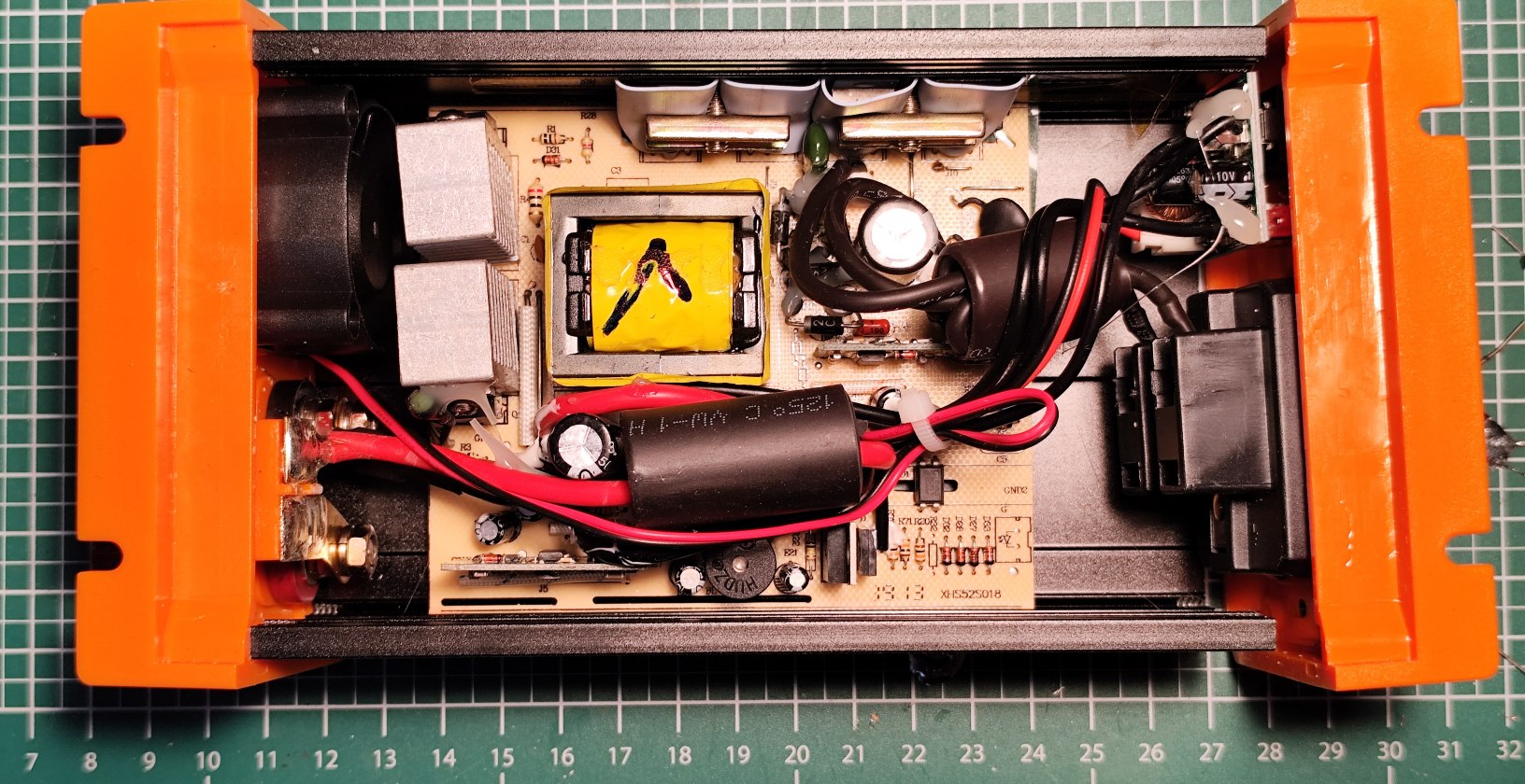

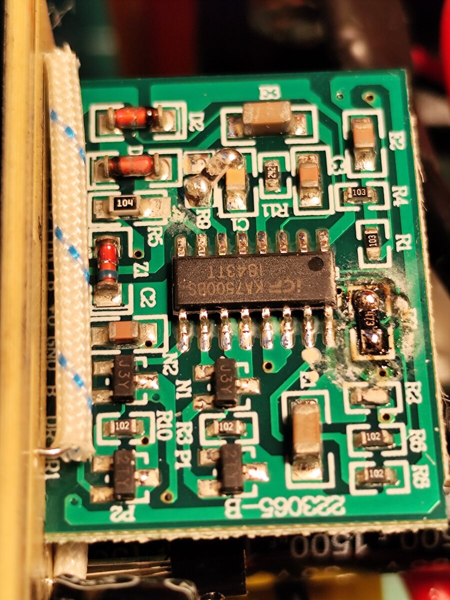

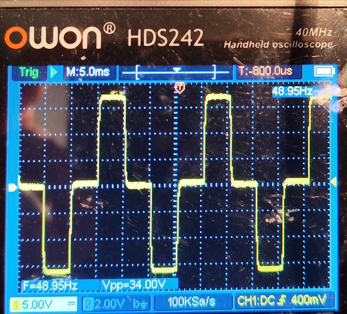

von Harry R. (harry_r2)
300W-Variante.
120mA Leerlaufstrom bei 24V.
Kurvenform auf der 12V-Seite einer 20W Halogenlampe mit klassischem
Trafo bei 28V.
Amplitude skaliert mit Eingangsspannung, Rastgrad regelt dagegen.
Controller AZ7500.
Mosfet auf 24V Seite FTP23N10A.
Lüfter läuft bei Last (20W) sofort an.
Habe ihm auch mal 5 Minuten an 240W ohmscher Last laufen lassen und
danach noch >2Stunden im Leerlauf, alles am Labornetzteil. Dabei hat es
noch nicht Bumm gemacht.
> Controller AZ7500
TL494
Ist halt "modifizierter" Sinus...
oder auch einfach Rechteck mit reduziertem Tastverhältnis, aber vollen
340V Spitzenspannung.
Ben B. schrieb:
>> Controller AZ7500
> TL494
Dieser Chip wird eher für die primäre Erzeugung der Zwschenkreisspannung
benutzt werden (wie der 3525 im Schaltplan). Der Ausgang ist mögl.
wirklich die simple Freilaufschaltung mit 2 Flipflops.
Die Platine sieht so aus, als hätte sie eine stabilisierte
Zwischenkreisspannung - Respekt, hat nicht jeder Billig-WR.
Vor ein paar Tagen habe ich einem Kumpel geholfen, so ein Billigding von
12V auf 60V Eingangsspannung umzubauen. Dieser hatte den TL494 sowohl
für den 12V (nun 60V) -> 230V Wandler und einen zweiten zur Erzeugung
der Rechteckspannung am Ausgang.
Für mich sieht die Platine nicht so aus, als hätte sie eine
stabilisierte Zwischenkreisspannung. Dafür bräuchte der Gegentaktwandler
mit seinen zwei FETs links noch eine Siebdrossel nach dem Trafo, und die
sehe ich nirgends.
=nicht stabilisiert.
Es gibt zwei Steuerplatinen.
Links unten für die 24 V Seite, ist ein LM324 drauf, für Unterspannung
usw, PWM Chip nicht lesbar.
Rechts neben dem Trafo für die 230 V Seite, da drauf ist der AZ7500.
Zwischenkreiselko 400V, 22μ
Beitrag #7965482 wurde vom Autor gelöscht.
Ausgebaut, jetzt sichtbar: Links unten für die 24 V Seite, ist ein LM324
drauf, für Unterspannung usw, PWM Chip ...KA7500
Ausgangs-Fet UTC UF430L. Uiuiui, das ist aber knapp, ein 400V-Typ.
Zur Lötung: nein, ich habe da nicht drauf rumgedachdeckert, das war so!
Stellt sich die Frage, was der Optokoppler da macht.
Beitrag #7965604 wurde von einem Moderator gelöscht.
> PWM Chip ...KA7500
Ebenfalls ein umgelabelter TL494.
Hier die Bilder. Das ist der 100W Strahler.
Kurvenform ist der Strom irgendeiner Photodiode an 50 Ohm.
Harry R. schrieb:
Da sieht man es auch: kein Ladeelko, ein X-Kondensator und ein
Currentmode Controller (hier pro Gruppe).
Dem X-Kondensator dürfte das nicht schmecken.
Das Ding hat keinen Zwischenkreis und flimmert daher mit den 100Hz
Halbwellen herum.
Entstörkondensatoren bekommen an modifiziertem Sinus so richtig auf die
Fresse, die müssen die ganze Zeit mit den steilen 0..+330V..0..-330V
Flanken klarkommen, beim Rechteckwechselrichter mit
+230V..-230V..+230V..-230V ... das finden die so richtig toll.
Dimmer funktionieren an modifiziertem Sinus oft nicht, weil die
einfachen Schaltungen über ein RC-Glied einen Kondensator aufladen, der
sich früher oder später über den Diac in den Triac entläd. Das setzt
aber eine Sinusspannung voraus, modifizierter "Sinus" hat ca. 50% der
Zeit gar keine anliegende Spannung (wie man schön an dem Bild vom Oszi
sieht), so daß weder die Kondensatoraufladung funktioniert, noch kann
eine Leuchte für den Rest der Halbwelle leuchten, wenn der Triac erst
ganz am Ende des Spannungspulses gezündet wird.
Primäre Steuerelektronik und die Unter/Überspannungserkennung läuft mit
12 V. Die 24 V werden "durch zwei geteilt", die beiden Transistoren
rechts des Tongebers. Rechts daneben die Widerstände R70 und R71 sowie
die 4 Dioden definieren das Teilungsverhältnis. Mit 27k parallel zu R70
kann man es mit "18V" oder "20V"-Werkzeugakkus leidlich(!) nutzen.
Beim Einschalten oder sinkender Eingangsspannung geht bei unter 18,6 V
der Unterspannungs-Piepers an. Bei 16,8 V schaltet der Ausgang wegen UV
ab, Stromaufnahme dann noch 55 mA.
Nach dem UV-Aus muss die Spannung auf 20,8 V steigen, damit der Ausgang
wieder aktiviert wird. OV wird bei 27,5 V erkannt, Ausgang aus.
Der Übertrager (habe nur die 300 W-Version) ist "voll", konnte keine
zusätzlichen Wicklung aufbringen und hatte keine Lust, ihn zu zerlegen,
ob man vllt. auf der Primärseite jeweils Windungen runternehmen kann.
Die Zwischenkreisspannung geht also entsprechend runter, bei 18,6 V sind
es nur noch 210 V. Die Regelung auf der Sekundärseite dreht den Tastgrad
hoch, der "modifizierte Sinus" wird zum Rechteck. Meiner 20 W
Halogen-Schreibtischlampe (klassischer Trafo) und dem 50 W LED-Strahler
ist das egal, die leuchten trotzdem noch irgendwie.
