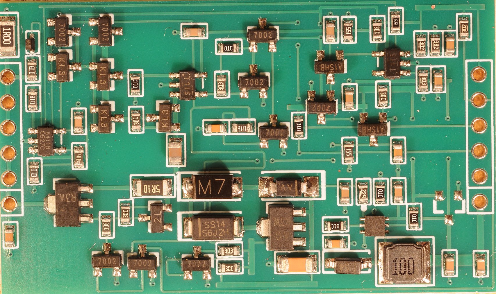

ich habe hier ein Mbus-Master-Board von Aliexpress (https://de.aliexpress.com/item/1005006030830638.html) ohne Schaltplan, und versuche die Schaltung zu verstehen. Dabei gelingt es mir nicht auf Anhieb, drei Bauteile zu identifizieren.

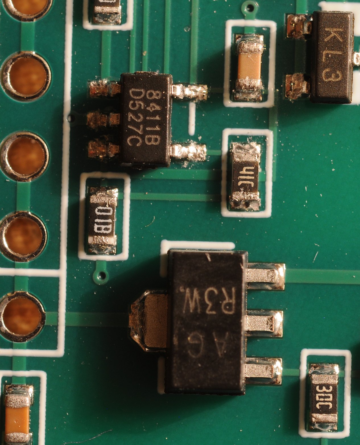

Zum einen wäre da ein SOT89-Bauteil mit den Aufschriften "AG" und darunter "R3W.".

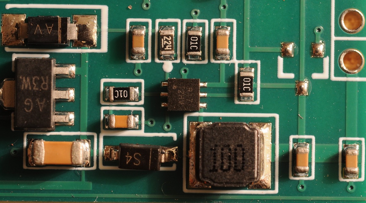

Zum zweiten ein DFN in 2mm x 2mm Größe mit sichtbar je 3 Anschlüssen pro Seite und den Aufschriften "R17" und darunter "T2HV" und darunter ".". Angesichts des Umfelds könnte das u.U. ein Boost-Schaltregler sein.
Und schließlich ein SOT23-5 mit den Aufschriften "8411B" und darunter "D527C".
Könnt ihr helfen, die zu identifizieren?
Anbei ein Übersichtsfoto plus zwei Detailfotos der gesuchten Bauteile.
LG, Sebastian

"AG"
Wird ein BCX52 sein.
Ok, also ein Wald-und-Wiesen-PNP. Scheint auf den ersten Blick hinzukommen.
"8411B"
Opamp von Jiangsu RUNIC Technology.
Ein RS8411B scheint gut zur Schaltung zu passen.

Vergleich mal, ob Du hiervon was wiedererkennst: Beitrag "Re: M-Bus Master/Slave Interface ohne Spezial-IC" (auch die folgenden Postings betrachten)
Hatte ich schon, aber das vorliegende Board scheint doch etwas anders aufgebaut zu sein. Aber ich bin noch dabei, die Schaltung komplett zu rekonstruieren ...
LG, Sebastian
#7965345
Ein Unterschied dürfte sein, daß die alte, weitverbreitete Standardschaltung davon ausgeht, daß die verwendete serielle Schnittstelle mit RS232-Pegeln (und entsprechender Invertierung) daherkommt.
Das tut diese Schaltung hier nicht, die wird direkt mit den "TTL*"-Pegeln der UART betrieben.
Aber auch der Schaltregler ist eine Abeichung. Ich bin gespannt, was Du da noch herausfindest.
