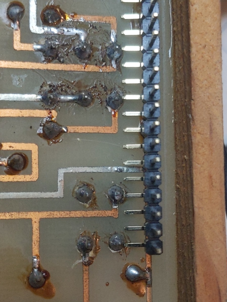

Hallo, zuerst einmal ich bin hier neu! Bin Bj 57 und bastle halt gern.
Ich habe mir aus meinen alten Funkschau Heften die Computerschaltuhr
Seite 109, wie ich sie 1980 einmal baute, wieder nachgebaut (Nostalgie).
Anscheinend haben sich die ITT Shadow digitast von damals aber geändert?
Nicht nur die Kappenhalterung sondern auch die Printeinbaumaße und
anscheinend auch die Kontaktbelegung. Hat vielleicht jemand von Euch
solche Tasten aus den Jahren 1980 noch auf Lager oder wüsste wo ich die
noch bekomme? Wenn ja, bräuchte ich 21 Stk. rot.
Der Plan der Computerschaltuhr: Funkschau 1980 11.
Printmaß: ~11,5 x 5mm  wäre gefordert.
Die Digitast haben: 7,65 x 5mm und passen eben nicht! Siehe Anhang
Wäre Dankbar wenn Ihr mir weiterhelfen könntet.

von Winfried M. (winnirinni)
Hallo, danke für rasche Antwort.
Die Blauen dürften es aber gewesen sein, da ich soweit ich mich
erinnere, die beiden oberen Pins abgezwickt hatte. Wüsstest Du
vielleicht wer noch solche 21Stk bzw 30Stk hätte? Umfärben wäre ja kein
Problem. Damals habe ich aber sicher rote gehabt. Das mit dem
Pin-Abstand wäre ja das kleinere Problem, müsste aber, wie Du bei der
angehängten PDF-Datei siehst, das Layout auf die ander Schaltbelegung
umzeichnen. Anscheinend waren bei den alten die unteren beiden Pins die
gemeinsamen und miteinander verbunden, weiß ich leider nicht da ich
keinen einzigen mehr davon habe.
zu  Thomas W.
Im Artikel gibt es keine Artikelliste und steht eben nichts über die
Taster, aber hatte diese Uhr eben schon 1980 gebaut da bekam ich damals
die passenden Taster. Nebenbei habe ich die beidenPlatinen schon fertig
und bestückt und habe dann bemerkt das die Tasterplatine eben nicht mit
den DIT1RT funktioniert da die Pinbelegung anscheinend anders ist. Der
Pinabstand war ja leicht zu korregieren.

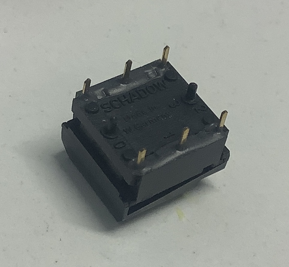

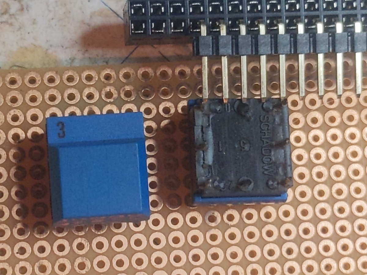

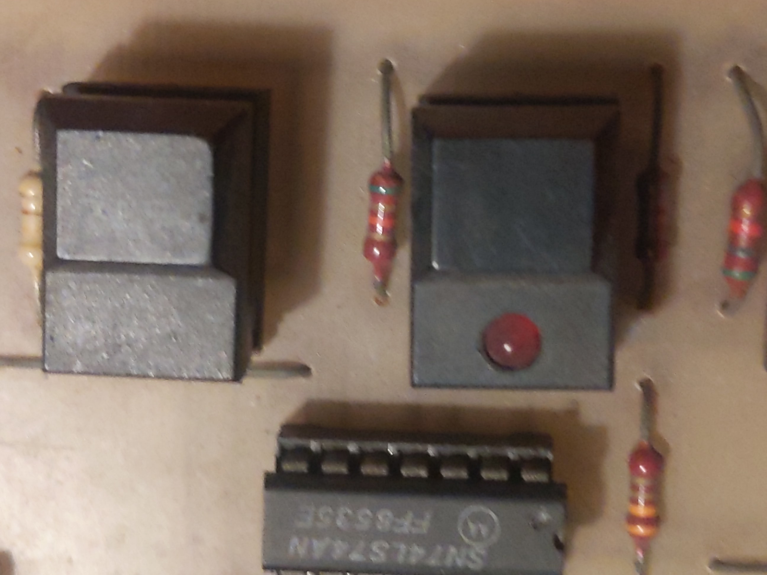

von Klaus L. (kllei)
Hallo Winfried,
das Layout sieht nach den "blauen" aus, die haben auch Zentrierstifte,
die müssten ebenfalls noch weg. Wäre ein typisches gebastel von damals
Die Bilder zeigen meinen NOS Vorrat, die Kappen waren und sind immer
noch sehr fragil, also nicht so oft runter und wieder drauf montieren.
Wenn Du Dir das wirklich antuen möchtest schreib mir eine PM, wenn es
eine neue Platine wird suche was aktuelles. Bei Ali wäre auch noch eine
Quelle.
Die größeren ITT Shadow Taster habe ich auch noch NOS, aber meist mit
breiten Kappen.
Grüße,
Klaus

von Michael B. (laberkopp)
Na, da unten COMon, Mitte N.O. und oben N.C. ist, heisst das, es sind
nur normale Schliesser benutzt, der Öffnerkontakt des Digitast wird wie
vermutet nicht verwendet.
Damit passen normale Taster
https://www.reichelt.de/de/de/shop/produkt/kurzhubtaster_6x6_mm_hoehe_13_mm_12_v_vert_-27894?
wenn man die Anschlüsse auseinanderbiegt.

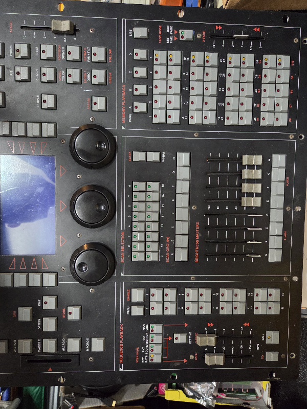

von Tuncay (fecixus)
Moin Winfried,
Ich habe ein altes Lichtsteuerpult mit diversen Tastern drauf. Auf den
ersten Blick könnten passende drauf sein. Wenn für Dich Gebrauchte auch
passen, kann ich mal gucken ob sie gut rauskriege von der Platine.
Vg
Tuncay
Tuncay schrieb:
> Auf den ersten Blick könnten passende drauf sein.
Nee, das sind die Digitast (die man auch heute noch kaufen könnte),
nicht die Mini-Digitast (die es nicht mehr gibt).
Ihr habt Recht. Ich habe den Abstand der Pole gemessen. Passt nicht.
Sorry
> Hallo,
> Wieviele hättest Du, zu welchem Preis. Müssen halt fuktionieren und
> Tastkappen OK.
Hallo Winfried,
ich vermute mal Du meinst mich?
Was auf den Bildern zu sehen ist.
16x schwarze NOS, 1x weiss NOS, 4 Unterteile NOS (also unbenutzt)
8x weiss etwas vergilbt, 2 Unterteile ausgelötet, aber Kappen OK
1x weiss umlackiert auf schwarz und ausgelötet.
TMS1122, SAJ300 und 75492 müsste ich auch noch haben, falls Du noch
nicht bestellt hast. Bei ELV gab damals eine ähnliche Uhr :-)
Ich sehe mal nach und schicke Dir eine PM.
