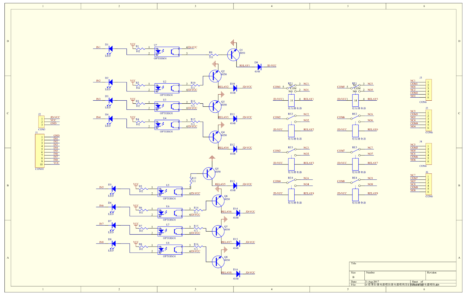

Hallo Forumsgemeinde,
nach vielem Lesen hier, will ich Heute mal die Chance nutzen um aktiv
das Schwarmwissen hier anzuzapfen.
Ich möchte mit einem ELEGOO 5V relaisboard [1] und Mikrocontroller
indutkive Lasten (Rolladenmotoren) schalten.
Soweit ich verstehe, sollten die Bauteile mit Freilaufdiode und/oder
Snubber geschützt werden - könntet ihr mir helfen und beurteilen, ob ich
diese bei dem vorhandenen Relaisboard zusätzlich brauche, oder sie schon
vorhanden sind?
Im Marketing-Blabla ist immernur von "Geschützt durch Optokoppler" die
rede - ich glaube das bringt mir aber in diesem Falle nichsts - oder ist
nicht ausreichend?
Konkret ist meine Frage:
Um mit diesem Board Motoren anzusteuern, sollte ich Freilaufdiode
und/oder Snubber hinzufügen?
Habe das Schaltbild aus dem Datenblatt angehangen, unter [1] gibt es
auch noch weitere Informationen :-)
Vielen Dank vorab!
Max
[1]
https://www.elegoo.com/blogs/arduino-projects/elegoo-dc-5v-relay-module-tutorial
(Datenblatt)

von Karl B. (gustav)
Schau hier:
https://www.mikrocontroller.net/articles/Relais_mit_Logik_ansteuern
Freilaufdiode ist für die Relaisspule gedacht.
Ein Snubber für den Kontakt, an die die Last angeschlossen wird.
Haben prinzipiell direkt nichts miteinander zu tun.

Die sind natürlich nicht vorhanden. Es weiß ja keiner, wie herum die
Gleichspannung gepolt ist. Oder ob es gar Wechselspannung ist. Snubber
oder Freilaufdioden für die geschalteten Verbraucher muß du nach Bedarf
selber vorsehen.
Das Schaltbild ist grottig.
Aus der Abbildung des Boards im Bild könnte man entnehmen, dass die
Freilaufdioden schon montiert sind. Die Leitungen sind aber nicht
explizit so verständlich gezeichnet.
Die Snubber nicht.
Und wie man die dimensioniert, kann man auch eine Tabelle finden.
Momang. Ich suche sie mal raus.
Bitteschöööön:
https://www.elektrische-automatisierung.com/elesta/de/ELESTA-Technische-Information.pdf
Durchscrollen nach unten. Seite 14
Lichtbogenlöschung durch RC-Glied
Dimensionierungsdiagramm
ciao
gustav

von Nemopuk (nemopuk)
Die Optokoppler sind verpolt (C und E).
Die Isolationsabstände auf der Platine und in den Relais sind für 230V
viel zu gering. Nicht VDE konform.

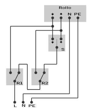

von Hardy F. (hflor)
Denke bitte an den Fehlerfall, wenn der mc auf und ab sagt. Dazu muß der
com des 2. Relais an den nc des ersten Relais angeschlossen werden,
damit nur einer der beiden Leitungen Strom hat.
von Max (matche)
Danke für die weiteren Rückmeldungungen :-)
Ich habe mir die Verschaltung wie in den angehangenen Diagrammen
überlegt, durch das Schalten mit zwei Relais pro Motor möchte ich dem
von Hardy beschriebenen Fehlerfall vorbeugen - ist die (hoffentlich auch
valide) Alternative zu dem von dir beschriebenen gegeneinander sperren
würde ich sagen, oder?
Gleichzeitig habe ich in den Diagrammen drei verschiedene Varianten der
"Snubberplatzierung" gezeichnet, da ich nicht sicher bin wo er genau
richtig aufgehoben ist - ist es a, b oder c?
Die Bedenken zu den Relais bezügl. Isolation habe ich nach der Lektüre
von [1] auch schon gehabt - ich würde mit dem vorhandenen Board mal den
ersten Prototypen bauen um die Schaltung und den Code zu validieren und
zu schauen ob sich das so in der Praxis auch tatsächlich bewährt - und
dann die Relaiskarte tauschen.
Habt ihr Tipps wo ich Relaiskarten mit sinnvollem Aufbau und Bauteilen
von Markenherstellern bekommen kann, oder wäre dass dann eher die
Variante des Eigenbaus?
Vielen Dank vorab & einen schönen Sonntag!
[1]
https://www.mikrocontroller.net/articles/Relais_mit_Logik_ansteuern#230V_Netzspannung_schalten
> überlegt
Variante c ist ein Scherz oder?
Wie gesagt: diese Relais sind für Netzspannung unzulässig. Sie isolieren
nur auf 1500V, du brauchst jedoch mindestens 4000V.

von Helmut -. (dc3yc)
So, wie sie verschaltet sind, kannst du immer nur AUF fahren. Der aktive
Kontakt des ersten Relais muss auf den Common des zweiten gehen, damit
du da zwischen AUF und AB umschalten kannst. Aber wie schon oft hier
geschrieben: deine Relais sind für Rolladenmotoren ungeeignet! Du
solltest da wirklich auf den Rat erfahrener Elektrotechniker hören!
Sicherheitskritisch sind sie auch noch. Bitte lass die Hände von dieser
Spielerei oder verwende geeignete Bauteile. Wenn was abbrennt, wird dir
deine Versicherung nichts ersetzen.
Variante B wäre die Bevorzugte für die Snubber.

von Rainer W. (rawi)
Guck mal hier:
https://www.mikrocontroller.net/attachment/376395/Trennralais-Rolladen-schaltplan.gif
Die Verriegelung muss nicht neu erfunden werden.
Bei dir hängen beide Motoren am gleichen Relais, d.h. das Getriebe am
Motor knallt, falls du das Relais umschaltest, während der Strom
eingeschaltet ist.

> Guck mal hier:
Eine der Grundschaltungen mit Relais, die man eh kennen sollte.
> eingeschaltet ist.
Ein wichtiger Hinweis! Für mein Deckengelenktor habe ich eine
Fernbedienung gebaut, als noch niemand an Arduino oder ESP dachte. Da
dieses keine extern zugänglichen Endschalter hat, musste ich eine Zeit
festlegen, wie lange es bestromt wird. Eine direkte Richtungsumkehr wird
verhindert, weil ein Befehl aus dem Lauf heraus direkt Stop macht und
bevor es zufährt, piept ein Signalgeber.
Was auch immer der TO vor hat, vermutlich muß auch er über solche
Randbedingungen nachdenken.

Nochmal eine Verständnisfrage:
Beim Aufbau mit Verriegelung wie von Manfred verlinkt, hängt die
inaktive Motorwicklung ja während des Schaltens der aktiven Wicklung in
der Luft und hat keinen Kontakt zum restlichen Aufbau - sind die Snubber
in diesem Falle nicht überflüssig?
Max schrieb:
> sind die Snubber
Nein, denn die aktive Wicklung induziert hohe Spannung beim Betrieb in
die inaktive Wicklung. Um die Relaiskontakte zu schonen sind Snubber
angeraten.
von Max (matche)
Helmut -. schrieb:
> Max schrieb:
>> sind die Snubber
> angeraten.
Die inaktive Wicklung hat in diesem Moment ja aber garkeinen Kontakt da
sie an NO angeschlossen ist, somit landet die induzierte Spannung ja
garnicht am Relais das für diese Wicklung zuständig ist. Wo ist mein
Denkfehler?
von Arduino F. (Firma: Gast) (arduinof)
Max schrieb:
> Wo ist mein
> Denkfehler?
Ist die inaktive Leitung IMMER inaktiv?
von Max (matche)
Arduino F. schrieb:
> Max schrieb:
>> Wo ist mein
>> Denkfehler?
Ja.
Ich habe die Relais so verschaltet wie angehangen, die inaktive Wicklung
hat also nie Kontakt wenn die andere aktiv ist.
Dann bräuchte man ja nirgends Snubber laut deiner Aussage. Weil Kontakte
halten ja, wenn sie offen sind, unbegrenzt hohe Spannungen aus? Hmmm.
