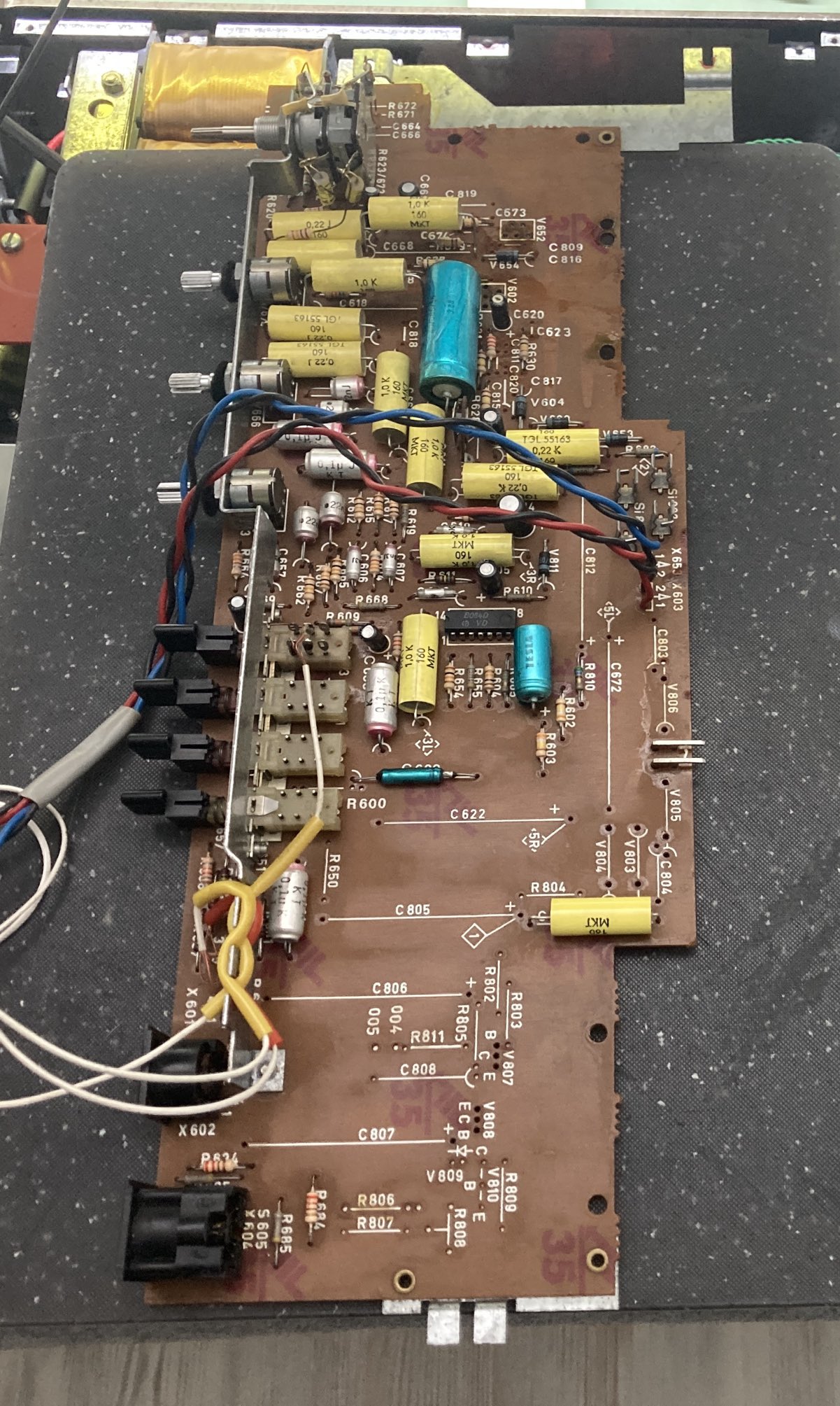

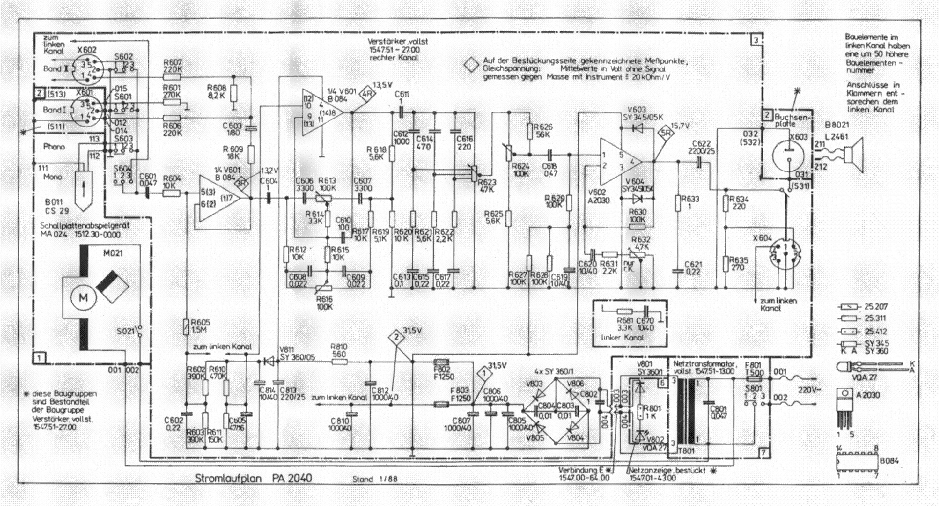

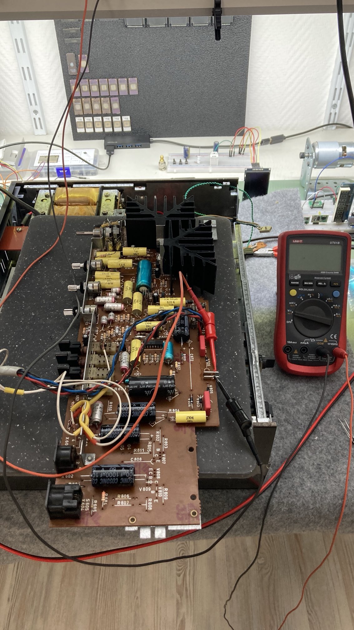

ich habe hier den defekten RFT PA2024 Plattenspieler meiner Tochter
auf dem Tisch, er tut es nicht mehr. Ein Drama.
Zum Fehler, die F801(T500mA) kommt sofort beim Einschalten.
Wenn ich die Platine abziehe (X003/X004) passiert das nicht, die LED
leuchtet fröhlich. Also gehe ich mal davon aus, das der Trafo und Co. ok
ist.
Am Spannungseingang der Platine (X003/X004) messe ich 0.2Ohm.
Kurzschluss.
Die Dioden (V803,804,805,806) hab ich getauscht.
Dann habe ich an X003/X004 O.L.
Wenn ich dann wieder Spanung drauf gebe, zerschiesst es die F801 und
V805,V806!
Achso F802, F803 sind natürlich auch draussen.
Die TDA2030 habe ich auch draussen gehabt (F802, F803, dann natürlich
wieder drin). Gleiches Thema, die F801(T500mA) fliegt.
Need help!

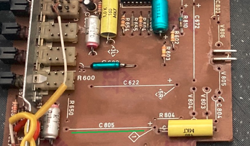

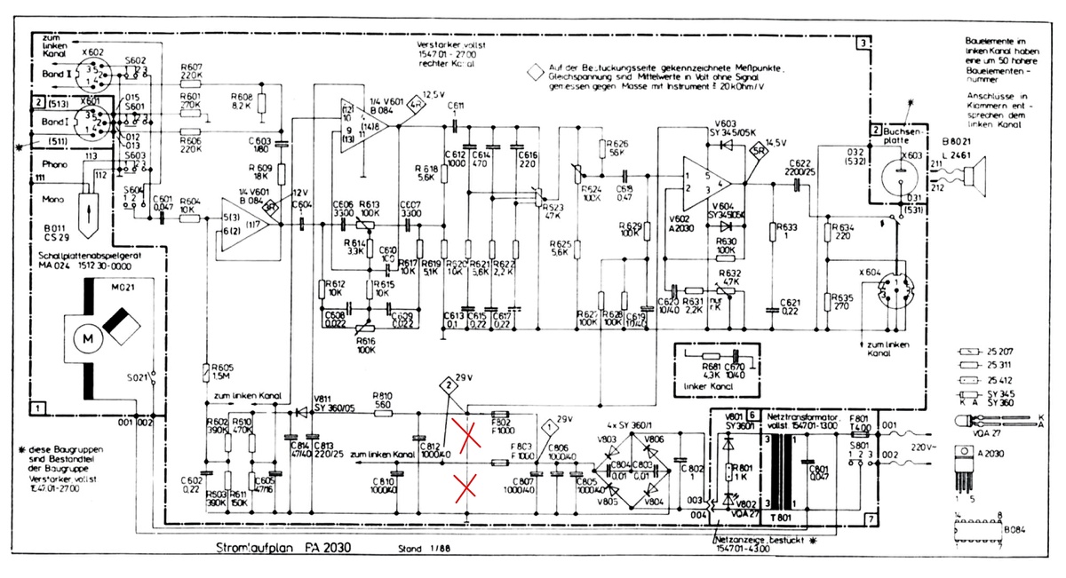

Vielleicht hat einer der Elkos C805..807 einen Kurzschluss?
von H.Joachim S. (crazyhorse)
wenn 802 und 803 raus sind und trotzdem die Netzsicherung fliegt
beschränkt sich der Fehler doch auf die wenigen Kondensatoren.
Im Zweifelsfall alle rauslöten. Ich tippe eher auf einen der
Keramikkondensatoren als die Elkos.

von Lu (oszi45)

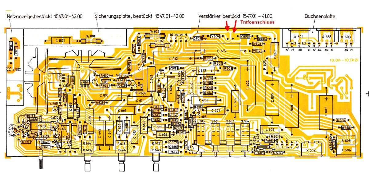

Nach der 220V-Netzsicherung F801 kommt noch C801? Schon neu?
Die SY360/1 sind nur für 100V. Das scheint mir bei >230V~ am Trafo HEUTE
etwas grenzwertig. Miss mal die Spannungen jetzt.
> etwas grenzwertig.
Die sind aber auf der Sekundärseite und da gibts nur ca 31V.
von Jens G. (jensig)
Was soll daran grenzwertig sein. Die sehen doch nur max. 40V ...

von Manfred P. (pruckelfred)
Welle S. schrieb:
> Hallo Lu, ich habe schon 1N4004 drin ... der C801 ist soweit, ok, mein
> Multimeter zeigt die korrekte Kapazität an.
Den Hinweis hast Du verstanden?:
Klemme nach der Gleichrichterbrücke parallel zu C805 ein Labornetzgerät
an, lasse den maximalen Strom gehen und warte ab, wo es knallt oder
zumindest deutlich warm wir.
Diese Messung reicht nicht. Wenn Elkos am Sterben sind, wirken die u.U.
wie eine Z-Diode. Zeigen den Kurzschluß also erst ab ein paar Volt.
Also Labornetzteil ran an 003/004 (bei abgeklemmtem Trafo), und bei
niedriger Strom die Spannung langsam erhöhen, bis der Strom merklich
steigt.
Und das mit beiden Polaritäten.
Möglicherweise ist auch einer der KerKos in der Graetz-Brücke der
Übeltäter.
Ach ja, und immer schön den Unterschied zw. träger und flinker Sicherung
beachten. Wenn Du als Ersatz für F801 eine flinke eingesetzt hast, dann
haut es die natürlich erst recht durch beim Einschalten (zumindest ist
die Chance dafür deutlich höher).

Matthias hat nicht gemessen, sondern nur am alten Schaltplan
abgelesen!

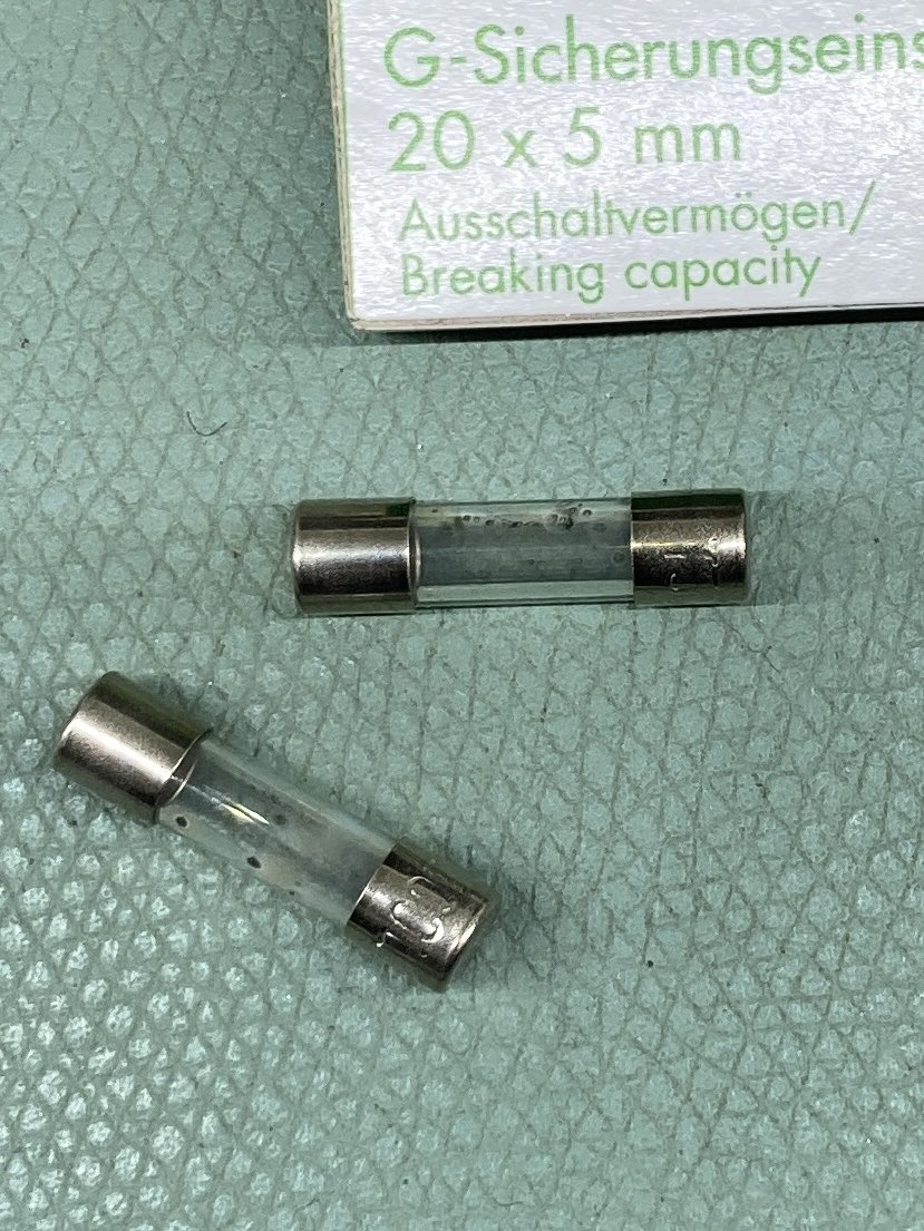

Bitte Foto von der kaputten F801(T500mA)! Es gab glühende
Sicherungsdrähte, die mit der Zeit verzunderten durch hohe Last und dann
immer dünner wurden. NUR dann lohnt es sich, über einen etwas höheren
Sicherungswert nachzudenken.

Rechnerisch können dann aus 31.5V bis zu 31.5V·(230÷220)=32.9V werden.
Da besteht weder für die Elkos (40V) noch für die ICs (±18V=36V)
unmittelbare Gefahr.

von Welle 🧐 S. (w3llschmidt)
Lu schrieb:
> Ich schrieb messen! Bei heutigen mehr als 230V~ könnte an den 40V-Elkos
> auch etwas mehr Spannung anliegen? Messen!
Am Trafo liegen 26.44V im Leerlauf (ok, die LED hängt dran) an.
Axel S. schrieb:
>> Kurzschluss.
> Mist gemessen? Trafo noch dran?
Nein, das wäre ja ziemlich blöde.
Wenn die Dioden frisch sind, messe ich am Spannungseingang der
Platine (X003/X004) O.L.
Nach dem ich Spannung anlege (Trafo, EIN), zerschiesst es die 500mA
Sicherung inkl. einiger Dioden und am Spannungseingang der Platine
(X003/X004) messe ich ~0.2Ohm.
Die sind natürlich neu, also frisch.
von Matthias S. (dachs)
Ja, sicher, das sind die durchlegierten Dioden.

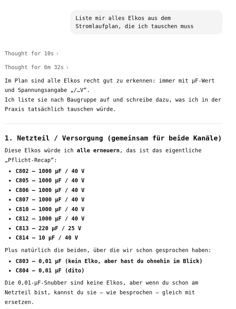

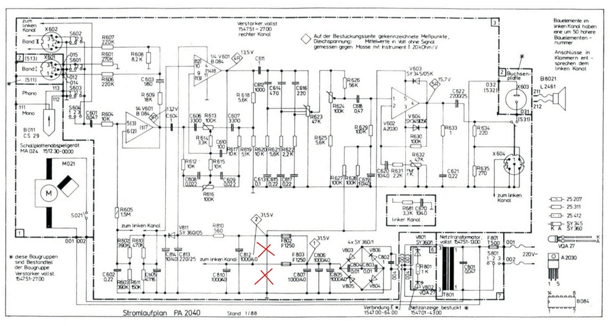

Dann sind ja wirklich nur noch 5 Bauteile, die in Frage kommen.
C803...C807
Also die alle durch neue ersetzen.
> C803...C807
Ich tausche alle C in dem Pfad.

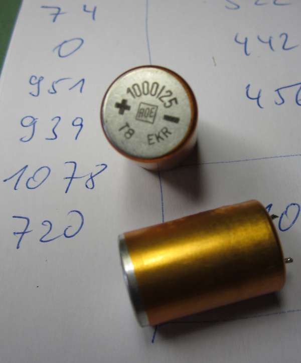

Kann ich wieder Frolyt nehmen oder ist das altes Zeug?
Kriegst du heute gar nicht mehr. Vernünftige Rubycon, Panasonic sollten
es tun. Capxon, Samxon vermeiden. Übrigens, wenns reinpasst, können 50V
Typen nicht schaden. ESR spielt hier keine Rolle.

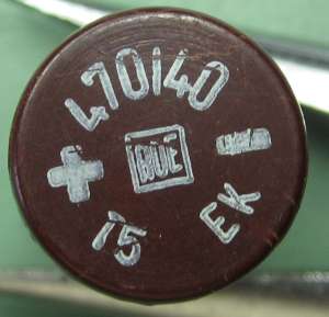

Doch Frolyt gibt es noch, NOS xD
Sind die im Bild ok?
Mag sein, dass es Frolyt bei den meisten Distris nicht gibt, aber
produzieren tun die noch wie die Bösen:
https://frolyt.de/
Und kaufen kann man die als Sterblicher auch:
https://www.voelkner.de/products/9197828/Frolyt-E-RF3166-Elektrolyt-Kondensator-radial-bedrahtet-5mm-470-F-50V-20-x-L-12.5mm-x-21mm.html
von H. H. (Gast)
Auch aus laufender Fertigung...
https://frolyt.de/aluminium-elektrolytkondensatoren/
Gut abgelagert. Wieviele Jahrzehnte, das könnte man aus dem Datecode
lesen, wenn er denn erkennbar wäre.
von Bradward B. (Firma: Starfleet) (ltjg_boimler)
Frolyt ist ein DDR Marken-, Handels-name (aus FReiberg (Herstellort) und
ElektrOLYT) und das die Herstellers des DDR-Plattenspielers PA2040
(1985/86) vornehmlich DDR-Bauteile verbauten, lag nicht an deren
speziellen elektrischen Eigenschaften sondern hautpsächlich am Mangel an
(verfügbaren, erlaubten) Alternativen.
von Thomas V. (tomv)

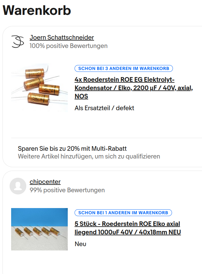

Egal, welches Fabrikat: Wenn dann nur nagelneue aus bekannter Herkunft
kaufen! Die Dinger haben ein zähflüssiges Elektrolyt drin, welches über
die Jahre austrocknen kann.
Wenn man dann welche aus zweifelhafter Quelle ("NOS") kauft, kann es
sein dass man vom Regen in die Traufe kommt.
Röderstein sind ja noch viel schlimmer!
Kauf was vernünftiges! Ein paar Markenfabrikate wurden ja schon genannt.
Ich war etwas faul und habe den Stromlaufplan meinem neuen Feund
hochgeladen
der macht mir auch gleich eine Liste für Reichelt.
Ich habe ihn nach den Pflichttausch gefragt.
Er hatte mir auch gleich die Elkos im Signalweg/Verstärker erklärt und
eine
Tauschliste erstellt.
Das lass ich aber erstmal ;)

Gemessenen Elkos und getauschte Elkos sind 2 verschiedene Schuhe. Bei
dem Sicherungsbild war es ein kurzer, schneller Tod. Mal Spannung nicht
vom Trafo, sondern langsamer mit Labornetzteil hochfahren und auch Strom
beobachten. Mein Verdacht ist, dass mach langer Nichtbenutzung die Elkos
eine Ursache sein könnten und der hohe Aufladestrom (*4000µF) die
Gleichrichter zum Schwitzen gebracht hat oder diese benutzten Dioden
keine ausreichende Sperrspannung hatten und dann die Elkos geärgert
haben. Dann sind die Gleichrichter durchlegiert und die Sicherung kam?
> hochgeladen
In der Liste sollte man aber mal die Bauform vergleichen, die ist m.E.
nicht aus dem Stromlaufplan ersichtlich, eher aus einem Platinen-foto
wie :
https://www.radiomuseum.org/images/radio/fernmeldewerk/pa2040_493178.jpg
Nicht das die Elkos dann zu kurze Anschlüße haben oder vom Typ "stehend"
sind. Hat man die Platinen (Plural (ist der Trafo mit
Glättung/Gleichrichtung abgesetzt?)) ausgebaut, sollte der
Bauteil-Wechsel bei der Durchsteckmontage nicht sonderlich schwierig
sein, die Kupferbahnen scheinen einiges "Rumbraten" ab zu können.
Das mit dem prophylaktischen "Pflichttausch" macht man eher bei boards
aus anderen Zeiten:
* https://de.wikipedia.org/wiki/Capacitor_Plague
* Beitrag "Wie defekte Elkos erkennen? Oder prophylaktisch tauschen?"
Ob der pauschale Elko-Tausch hier zum Erfolg führt, kannst du ja in
einem späteren Post mitteilen.
Klar ich beende das hier auch.
Tja, viel bleibt nicht als der Elko tausch, mehr ist ja nach entfernen
der F802/F803 im Pfad ... ?
Das hier ist mein Favorit!
von Thomas B. (thombde)

von Lu (oszi45)
Wenn ich diese Leiterplatte so sehe, hat schon einer fleißig
herumgelötet. Da würde ich jetzt nach selbst eingebauten Fehlern und
Zinnbrücken sehen. Bei C805 jetzt mal Widerstand messen, ob z.B.
irgendwo eine böse Zinnbrücke sein könnte?
Kein Befund ...
Welle S. schrieb:
> hochgeladen
Was soll diese Idiotenscheiße, erspare uns das.

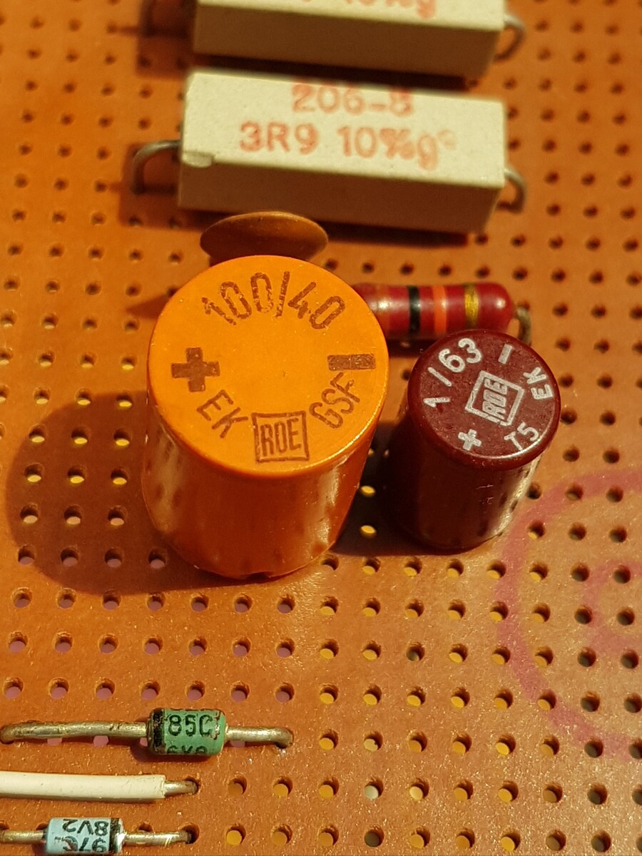

Blödsinn^3.
Roederstein waren ein Markenfabrikat und funktionieren auch nach
xx-Jahren im Lager noch einwandfrei. In (s)einem Aufbau mit Netztrafo
ist es vollkommen egal, da funktioniert erstmal jedes beliebige
Fabrikat.

von H. H. (Gast)
Es gab da schon einige Serien, die nach gut 20 Jahren im Lager einfach
defekt waren.
Manfred P. schrieb:
> Blödsinn^3.
> Fabrikat.
Da hab ich andere Erfahrungen (allerdings mit bereits eingebauten
Rödersteins):
In mehreren R&S-Geräten wurden Röderstein-Elkos in den Netzteilen und
auch anderswo verbaut. Die Dinger platzen gern auf und sind somit
eigentlich gern das erste, was man pauschal wechselt in diesen Geräten.
Kann natürlich sein, dass sie sich im Lager gut halten.

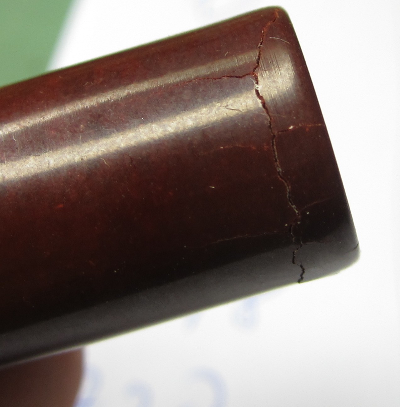

Autsch, da reden wir vermutlich von bestimmten Typen, nicht pauschal von
der Marke.
In meinem R&S URE sind dunkelrote Becher massenhaft gebrochen, aber
nicht alle.
An anderer Stelle gibt es Alubecher, die eher unauffällig sind - ebenso
wie die axialen Typen aus dem selben Haus.
Ich finde gerade mein Bild nicht, es gab ROE-Plastikbecher in
hell-orangerot, die uns schon in der Fertigung von Neugräten um die
Ohren flogen.
> der Marke.
Gut möglich.
> nicht alle.
Ja, diese roten Becher mit Plastikgehäuse meine ich.
von Lu (oszi45)
DIE Becher wird er nicht nehmen. Reichelt od. TME haben auch andere.
von Dieter W. (dds5)
Letzte Woche wurde für solche roten Töpfe mit 220µF / 16V mehr als 1€
pro Stück bezahlt! Aktuelle Typen gibt es für einen Bruchteil des
Preises.
ebay Auktionsnummer 406349804915.
von Marcel V. (mavin)
> Ohren flogen.
Naja, dafür habe ich mein Netzteil-Board wieder gefunden, mit zwei
Roedersteine direkt nebeneinander, einmal in hell-orangerot und einmal
in dunkelrot.
von H. H. (Gast)
> in dunkelrot.
Gabs ja auch noch mit Siemens Aufdruck.
Wie der Zufall es will, der Elko mit dem Siemensaufdruck befindet sich
sogar auf dem gleichen Netzteil-Board.

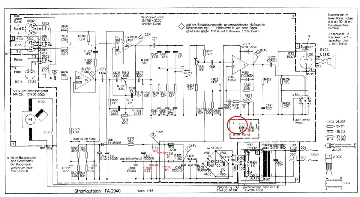

> Am Labornetzteil, zieht das Board 0 Ampere!
R810 gegrillt? Die Sicherungen F803 und F802 werden ja ersetzt wurden
sein.
Kann natürlich auch eine Kupferbahn zerissen sein.
Rein vom Schaltbild her könnte u.U. über C804, C803 kurzzeitig eine
Spannungsverdopplung aktiv sein, ich würde daher diese C "innerhalb" der
Graetz-Brücke komplett entfernen.
https://de.wikipedia.org/wiki/Ladungspumpe
Ansonsten vielleicht mit einem scope den Einschaltvorgang über der
Grätz-brücke aufzeichnen, es muss doch erkennbar sein, welcher Parameter
überschritten wird, was dann infolge zum Tod der BE führt.
Vielleicht ne zusätzlich Schutzschaltung (Varistor) einbauen ?
Aber wenn alle kritischen BE getauscht sind, bleibt halt nur das PCB,
gern Kurzschlüße durch Lötspratzer.
Über V806 und den Anschlusshaken ist in dem Bild etwas wie
Flüssigkeitsreste (Flußmittel?) zu sehen - das wird wahrscheinlich kein
Problem sein, aber so langsam gehen einem die Anhaltspunkte aus.

(Du "schwörst" ja die A2030 sind ganz-hmmm- Glauben wir Dir mal, denn Du
hast ja bestimmt F802 und F803 gleichzeitig rausgenommen und mal das
Laborbetzteil als Speisepannung an C812 angeschlossen und keine erhöhte
Stromaufnahme festgestellt? Es ging auch nicht in den Kurzschlussmodus?
Das sollte es nicht. Dann weiter mit der Fehlersuche im Netzteil. Du
solltest dabei erst einmal F802 und F803 draußen lassen.)
Ich tippe auf C803 und C804.
Ja, es sind keine Elkos-auch keramische C's gehen kaputt!
Sind das kleine rechteckige Scheibenkondensatoren?
Die brachen gern an einer Ecke ab und fabrizierten dann einen
Kurzschluss!
Stelle doch mal mehrere gute Fotos von der Netzteilplatine rein! Warum
ist denn das noch nicht längst geschehen? Amateurhaftes Vorgehen hier.
Man sucht einen Fehler im Netzteil und stellt kein einziges Foto davon
rein - wie unlogisch ist das denn?
Du Kannst auch einfach C803 und 804 gleichzeitig! auslöten und dann mit
neuer Sicherung einen neuen Versuch unternehmen.
Mit C802-dann das gleiche, wenn auch mit sehr viel geringerer
Wahrscheinlichkeit defekt-weil bestimmt Folie. Und die Dioden müssten
ganz bleiben, wenn C802 defekt wäre.
Noch eines: man ersetzt IMMER alle 4 Dioden, auch wenn nur zwei defekt
sind. es sollen alle aus einer Quelle/Hersteller/Lieferung stammen.
Bild, naklar.
C803/C804 sind neu! WIMA MKP10 PP-Puls-Kondensator, 10 nF, 10 %, 1000
VDC, RM 15
Die Dioden die ich tausche sind von einem hunderter Gurt.
> eine
Na klar, Dein Freund ist also ein Elko Schnelltauscher. Wenn man nicht
weiter weis oder den gar nicht erst mal richtig analysiert hat, dann
tauscht man erst mal die Elektrolytkondensatoren. Den Signalweg würde
ich erst mal gar nicht anfassen. Als erstes muß das NT wieder
funktionieren.

An den TO, und die 4x Dioden hast du auch richtig herum eingelötet,
sonst wäre der Fehler nämlich damit einfach und logisch erklärt, Elkos
mögen das nicht so falsch herum gepolt geladen zu werden. Und die beiden
Schutz-Dioden am A2030 würden dann ansprechen und das NT kurzschließen,
womit eine mögliche Ursache gefunden wäre?
Wie lange geht der Thread hier schon? ;-)
Er über mir, man sieht doch auf dem Bild und kann auch lesen dass er die
Störschutz-C`s in der GB gewechselt hat.
Den satten Fehler im Schaltplan hat auch noch keiner gefunden, gleich
links neben den beiden Si., die Brücke von Masse nach U-Betr.+ ?
Auf den Fotos ist nicht ersichtlich wie herum die 4x Di der GB
einzulöten sind, diese komische Beschriftung mit dem Halbkreis ist mir
nicht geläufig!
von Hans (ths23)
Hatte ich ja auch schon geschrieben. Allerdings wenn ich mir das Bild
https://www.mikrocontroller.net/attachment/684246/G7BmQH5XAAETpd1.jpeg
anschaue, dann sind sie wohl richtig herum drin.
> nicht geläufig!
Kannte ich auch nicht, aber das scheint die Katode zu sein (s. hier
https://pbs.twimg.com/media/G50LerRWwAAjHDB?format=jpg&name=large)

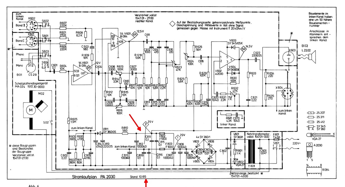

Ich habe doch die ganzen Serviceunterlagen in meinem Fundus (allerdings
unter "Verstärker")
Also, hier zumindest mal Pläne mit roten Anmerkungen von mir und die
Platine in Draufsicht (Durchsicht)
Die Schaltung vom PA2030 und 2040 unterscheidet sich nur(?) in der
Spannung vom Trafo (und wohl höherer Ausgangsleistung) und es gab (für
beide Versionen?) noch eine Änderung mit zusätzlichen Kondensatoren.
Jetzt sollte das sogar mein Enkel (9 Jahre) schaffen... ;-)
Old-Papa

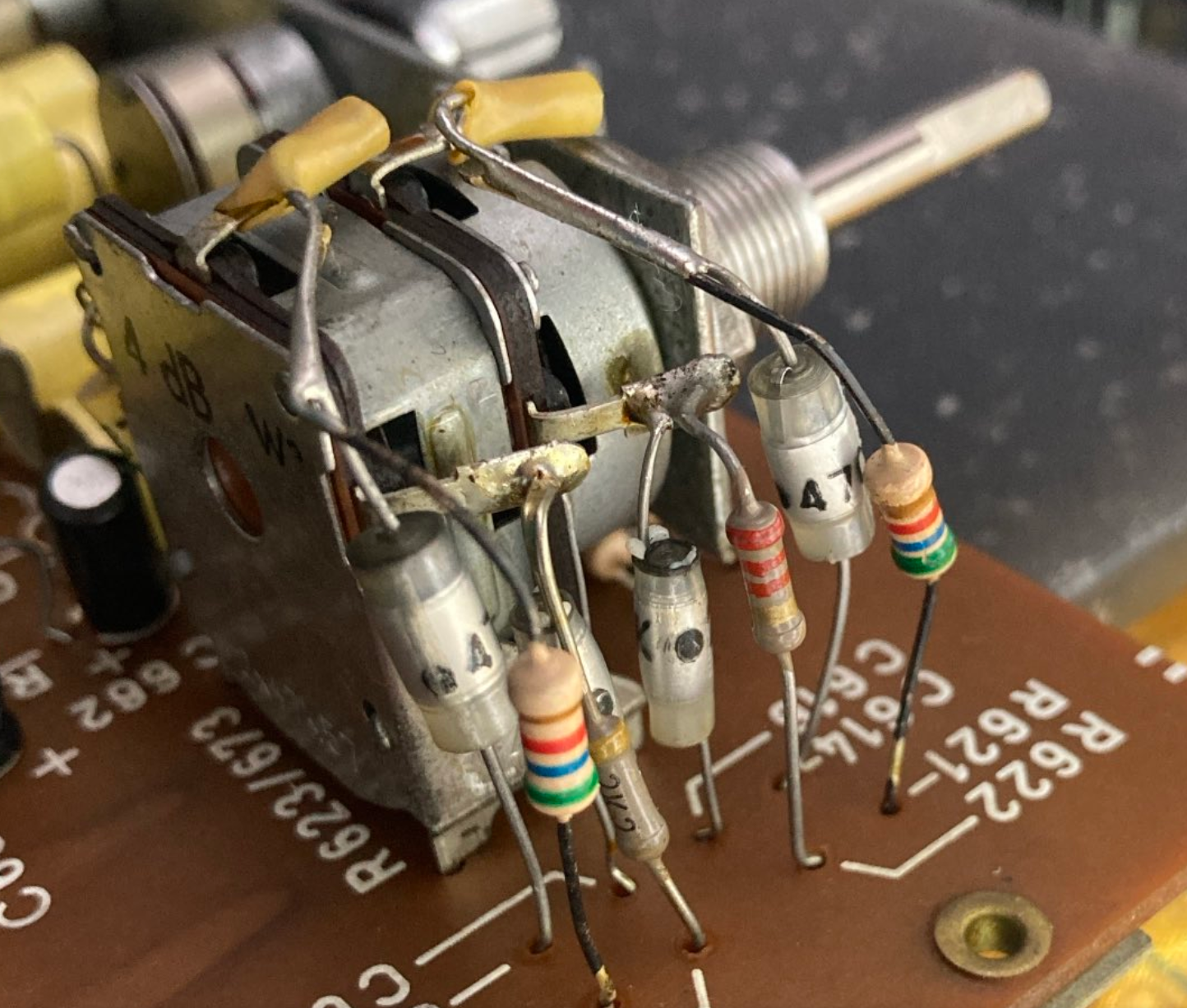

von Old P. (Firma: nix) (old-papa)
Wenn bei entfernten Sicherungen F802-803 weiterhin F801 "kommt", könnte
es auch C801 (47nF MKT) oder C802 (1µF MKT) sein. Die Dinger sind zwar
fast unkaputtbar, doch ausgerechnet bei meinem Fluke Calibrator (5100B)
hatte ich einen ähnlichen mit fast Kurzschluss drin (Foto).
Das Servicemanual nennt explizit C801 (Foto), vielleicht aus Erfahrung.
Old-Papa
Ich noch mal...
Hier noch der Plan zum PA2040 im Stand 1985. Gegenüber dem PA2030 gibt
es nur größeren Trafo (mehr NF-Leistung) und ein R ist verändert.
In der Version von 1988 sind dann die gekennzeichneten Kondensatoren
entfallen. Vielleicht rührt daher auch der Zeichenfehler in der 88er
Version.
Das Alles hat aber nichts mit dem Fehlerbild, welches der User so krude
beschrieben hat, zu tun.
Old-Papa

von Nevs (noname_user)
Old P. schrieb:
> Eigentlich ist das Ganze ja durch die beiden Zusatzsicherungen völlig
> entspannt zu testen, warum er erstmal wild herumlötet, erschließt sich
> mir auch nicht.
Na ist doch klar wonach er ging > Elko-Kur, auf dem Bild > Y < gut zu
sehen.
Er hat sogar den 1 AusKoppelElko der A2030 getauscht, den C 802 aber
nicht, und die 3x vom Netzteil sind eher so vom Hersteller her
RisikoKandidaten, wobei das ja nichts mit SNT zu tun hat. Reichelt will
für sowas simples nun fast 1,- Euro, bei Elv habe ich die für 26 Cent
bekommen, vor 5 Jahren lt. RE 1mF 50 V, jetzt wollen die dafür 1,57
Euro? Die spinnen doch ganz gewaltig
Elektrolytkondensator 1000 μF, 40 V, axial Artikel-Nr. 006685  1,57
Euro!
Bzgl. der LP von dem Gerät, das Layout hat aber einige Engstellen bzgl.
Cu-Bahnbreite der SV-Leiterzüge und dann der prinzipielle Aufbau, links
die beiden Endstufen und rechts die Lsp-Ausgänge, quer über die Platine
mit dem Ausgangssignal, aber rechts noch etwas Platz, nur für was?
> nicht,
Eben....
SNT?
Genau das ist mir ja auch aufgefallen als klar war, dass die verdrillten
Leitungen zum Lautsprecher gehen.
Der Platz mit den fehlenden Teilen ist für irgendein anderes Modell,
diese Platine wurde sicher für verschiedene verwendet. Das machen
internationale Hersteller ja mitunter auch so.
Old-Papa
Nevs schrieb:
> Wo habe ich was mit Signal-Einkoppelung impliziert, da musst du schon
Gut, dann ist die Leiterführung ja erst recht egal ...
> mal auf der LP selber schauen, und es gibt sonst keine LP-Ausgänge außer
> die Steckbuchse da vorn rechts, das sieht man ja wohl am Layout der LP?
Nochmal, diese Steckbuchse vorn rechts ist eine Kopfhörerbuchse. Und die
LSp werden oben mitten auf der LP mittels Draht angebunden (also keine
LSp-Buchse auf der Platine).
Und im Plan sieht man auch, dass die LSp-Buchsen nicht auf dieser LP
sind, sondern abgesetzt auf einem separaten "Leiterplättchen".
> Von den 2 Auskoppelelkos C622/672 geht es nur an diese 1 Buchse, auf dem
> Stromlaufplan sieht das wieder etwas anders aus.
Nöö, sieht nicht anders aus. Auskoppel-Elkos gehen auf "diese 1 Buchse",
und von dort über deren Schaltkontakt dann weiter zu den Lötpins für die
LSp-Anschlußdrähte. Schaltplan entspricht also dem LP-Layout ...
Na wenn du das sagst dann lass ich dich in deinem Glauben, hat ja eh
keinen Sinn mit dir über sowas zu diskutieren ;-)
Warst du wohl damals Einer derjenigen die das verbrochen haben?
> Ich bin schon in der Lage ein LP-Layout selber zu lesen,
Hast ja vorhin noch behauptet, rechts sei die LSp-Buchse ...
Nevs schrieb:
>> Und die LSp werden oben mitten auf der LP mittels Draht angebunden (also
>> keine LSp-Buchse auf der Platine).
> Ja und, dann verfolge mal wo diese Abgriffstelle ihr Lsp-Signal
> herbekommt, wieder von ganz unten rechts! Also von Links den Endtsufen
> nach Mitte bis dann rechst unten und wieder zurück nach da Mitte oben,
> um dann von dort mit flex. Drähten zu den Lsp-Buchsen rechts oben
> Rückwand geführt zu werden.
> Diese Kontaktstelle hätte man auch ganz gut da unten über die
> Kopfhörer-Buchse platzieren können, da wäre wieder einiges an Platz für
> Cu-Fläche mittendrin frei gewesen.
Nöö, da wäre gar nix frei gewesen. Denn wenn Du die LSp-Abgriffe gleich
rechts bei der KH-Buchse gemacht hättest, hättest Du stattdessen die
Masseleitung von mitte oben nach rechts unten weiterführen müssen. Denn
der Konstrukteur hat die LSp-Masse fein säuberlich in der Nähe der A2030
abgegriffen, und nicht irgendwo (wie es für die KH-Buchse gemacht ist -
da isses "irgendwo"), so dass in Deinem Falle diese Art der Masseführung
beibehalten werden sollte.
Nevs schrieb:
Wissen, nicht Glaube ...
Diese Schaltungen verstehe ich auch, ohne dass ich da selbst Hand mit
angelegt haben muss ...

von Axel S. (a-za-z0-9)
Jens G. schrieb:
Ich könnt aufhören euch zu streiten. Der LP-Designer von damals ist
wahrscheinlich schon tot, auf jeden Fall nicht mehr aktiv. Der (TD)A2030
war ja eine rechte Mimose, was das Layout angeht. Es sind sicher
tausende von den Geräten gebaut worden und die haben funktioniert.
Auf jeden Fall krankt das Gerät des (lang verschollenen) TO nicht an
einem schlechten Layout. Aber systematische Fehlersuche ist anscheinend
nicht sein Ding, sonst hätte er den Fehler längst gefunden. Laßt den
Thread also verdientermaßen sterben ...
Nochmal extra für dich: das Leiterbild von old-papa zeigt nicht die
Leiterplatte, sondern den ganzen Nutzen. Die schwarzen Linien zeigen, wo
der Nutzen in Einzel-LP getrennt wird. Offensichtlich eine große und 4
kleine. Nur weil sich die Lautsprecherbuchsen auf dem Nutzen oben rechts
befinden, müssen sie das nicht im Gerät tun. Siehe dazu das Bild im
Beitrag "Re: RFT PA2040 F801". Da sieht man sogar
die Sollbruchstellen, an denen der Nutzen geteilt wurde.
Außerdem war das ein Plattenspieler. Der war bestimmt 40cm tief. Wenn
die Potis und die Kopfhörerbuchse hinter der Front waren, dann können
die Lautsprecherbuchsen gar nicht da gewesen sein, wo auf dem Leiterbild
gezeichnet.
