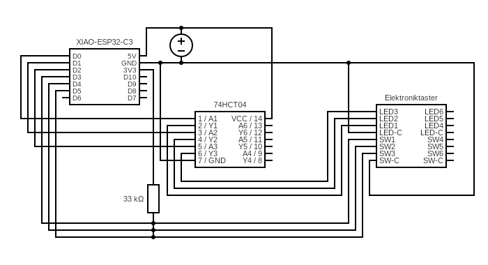

Ich versuche gerade, den Schaltplan zu zeichnen. Dabei stelle ich fest,
dass ich mir nicht ganz sicher bin, ob ich alles richtig verstanden
habe.
74HCT04:
VCC verbinde ich mit den 5V (+), GND mit GND. Die Eingänge A1...A6
verbinde ich mit GPIOs. Am Taster muss ich dann LED1...LED6 mit den
Ausgängen Y1...Y6 verbinden sowie GND an LED-C anschließen?
Weiters habe ich nun festgestellt, dass ich laut meinem Verständnis mit
diesem spezifischen ESP-Modell zu wenig GPIO-Pins habe (benötigt 6x2)
Im Anhang mein Entwurf zur Abfrage von 3 Tasten sowie Steuerung der
zugehörigen LEDs.
Weitere Frage: Nun habe ich doch 5V an den GPIOs D3...5, vertragen die
das?
von H. H. (Gast)
SW-C auch noch an GND, und eigentlich auch noch drei Pullups (wenige
10kOhm) nach 3.3V an die Schaltereingänge.

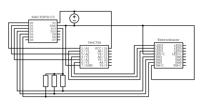

von Michael (michael_dlh)
Dafür kann ich einen "normalen" Widerstand, z.B. 33kOhm (bspw.
https://www.reichelt.at/de/de/shop/produkt/duennschichtwiderstand_axial_0_6_w_33_kohm_1_-233726)
verwenden? Soll ich noch Zener-Dioden nach dem Widerstand dazunehmen, um
sicher zu gehen, dass nie Spannungen >3.3V an den GPIOs anliegen, oder
ist das unnötig?
(Verbesserter Plan siehe Anhang.)
von Ron-Hardy G. (ron-hardy)
eher verschlimmbessert

von H. H. (Gast)
Michael schrieb:
> Manchmal sehe ich halt nicht gut...
Aber hast es ja jetzt richtig gezeichnet.
Ja.

Noch eine Kleinigkeit: die unbenutzten Eingänge des HCT04 dürfen nicht
unbeschaltet bleiben. Klemm die an GND.
Elektroniktaster... Wieviel Strom brauchen dessen LEDs, bekommt man die
evtl. an 3,3V zum laufen? Falls ja, der ESP32 kann mit einem GPIO-Pin
40mA gegen Masse liefern, das reicht für zwei normale (20mA) LEDs. Dann
könnte man sich auch die 5V und den CMOS-IC sparen oder brauchen die
LEDs (z.B. wegen interner Vorwiderstände) zwingend 5V?
Achtung, bei manchen ESPs können nicht alle GPIOs als Output verwendet
werden, da muss man ggf. sinnvoll aufteilen.
Wegen der Taster/Schalter: Der ESP32 hat interne Pullups, man braucht
keine externen. Was man eher machen sollte, wäre ein 10..47nF
Keramikkondensator über die Taster (nach Masse) zur Entprellung. Dann
muss man sich damit nicht in der Software herumplagen und
störunterdrückend wirken die auch gleich noch mit.

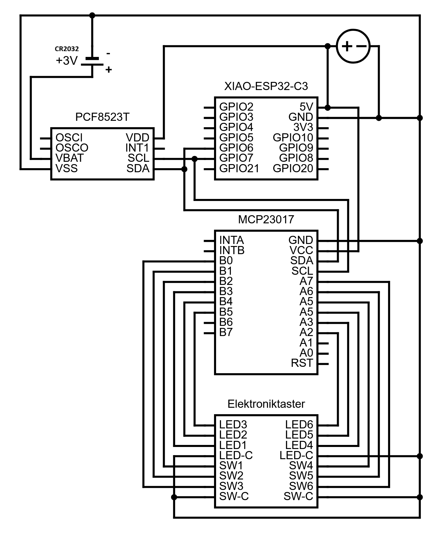

N. M. schrieb:
> Und dann musst du noch extrem vorsichtig mit den Stapping Pins [1] sein
> damit der ESP richtig bootet.
Danke👍
N. M. schrieb:
> Bei den LEDs brauchst du sowieso eine Pegelkonvertierung 3V3-->5V.
> Ich würde deshalb über Portexpander nachdenken. Dann hast du mehr Pins
> und bekommst die Pegel Konvertierung quasi gratis. Ich persönlich würde
> SPI nehmen.
Ich dachte gestern an einen MCP23017-E/SO, allerdings kann die Schaltung
dank deinem Hinweis wohl deutlich vereinfacht werden.
Ich habe keinen passenden SPI-Konverter gefunden, jedoch einen mit
I2C-Verbindung: MCP23017
(https://www.reichelt.at/at/de/shop/produkt/entwicklerboards_-_i_o-erweiterungsboard_mcp23017-376528).
Dieser arbeitet mit einer Logikspannung von 5V, d.h., ich kann mir
sowohl den HCT04 als auch die Pullup-Widerstände sparen?
von N. M. (mani)
Michael schrieb:
> MCP23017
Kann IN/OUT. Bei Input kann er weak pullup. Bei Output kann er PUSH/PULL
(25mA).
Ja, der ist doch gut. Den gibt es auch mit SPI, aber I2C hat den Vorteil
dass du dich in den Specs bewegst. Bei SPI reicht es sonst mit
VIOH=0.8*VCC nicht.
Den kannst du dann, wenn du willst, auf die gleiche I2C hängen wie deine
RTC. Brauchst also nur 2 GPIOs auf deinem ESP Board. Wobei Reset/INTx je
nach Programmablauf vielleicht auch interessant sind.
Pass aber auch hier auf, GPA/B7 sind reine Outputs.
Michael schrieb:
> d.h., ich kann mir sowohl den HCT04 als auch die Pullup-Widerstände
> sparen?
Ja
von Rainer W. (rawi)
MCP23S17
von N. M. (mani)
N. M. schrieb:
>> sparen?
> Ja
Wobei die internen 100k je nach dem vielleicht etwas viel sind.
Das verstehe ich leider nicht. Du beziehst dich auf den MCP23017
(https://cdn-reichelt.de/documents/datenblatt/A300/IO-EXPANDER-MCP23017-BREAKOUT.pdf)?
Am ESP hätte ich den MCP23017 an GPIO6 und 7 angeschlossen, da laut
diesem Bild (https://files.seeedstudio.com/wiki/XIAO_WiFi/pin_map-2.png)
die SDA/SCL Pins an 6/7 sind.

von N. M. (mani)
Nein, auf das wirkliche Datenblatt des MCP23017:
https://ww1.microchip.com/downloads/aemDocuments/documents/APID/ProductDocuments/DataSheets/MCP23017-Data-Sheet-DS20001952.pdf
Seite 11, Spalte zu GPA7/GPB7, letzter Satz:
Bidirectional I/O pin. Can be enabled for interrupt-on-change and/or internal weak pull-up resistor./
Output only (MCP23017).
@mani: Danke!
H. H. schrieb:
> Besser wär eh ein Pegelwandler 3,3/5V.
Z.B. 3x BSS138 oder hast du eine bessere Empfehlung?
von H. H. (Gast)
Michael schrieb:
> @mani: Danke!
Für I2C nur 2x, und sowas gibt auch als fertiges Platinchen für 1€.
Ben B. schrieb:
> Hast Du Dir überhaupt schon Gedanken gemacht, wie Du den ESP32
> programmieren möchtest?
Ich würde mit der Arduino IDE und C beginnen.
Zwischenzeitlich habe ich das Projekt etwas ruhen lassen, dafür aber
einiges Neues gelernt.
Ich habe nun einen neuen Plan mit Kicad gezeichnet (unter Beachtung von
https://www.mikrocontroller.net/articles/Schaltplan_richtig_zeichnen).
Den I2C Bus zwischen PCA9555 und ESP32 muss ich dann mMn mit Pull-up
Widerständen (R1, R2 im Plan) verbinden.
(Weggelassen am Schaltplan: LED-C---GND, SW-C---GND, LEDx---IO0_x,
SWx---IO1_x.)
Ziel ist es, diese Schaltung als Prototyp mit Steckbrett und
Breakout-Adaptern aufzubauen, zu programmieren und zu testen, bevor
weitere Komponenten hinzugefügt werden. Später werde ich bei JLCPCB die
Platinen fertig bestückt bestellen, damit das Endresultat kompakt und
nicht von meinen Löt-Kenntnissen abhängig ist :)
