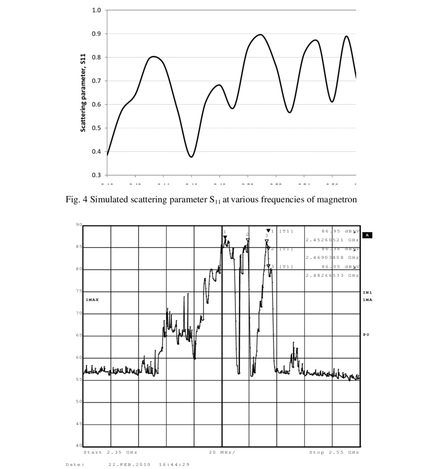

Schon ein einzelnes Magnetron der Haushalts-Mikrowelle ist kräftig mit
50 Hz Netzbrumm moduliert, und das ist sicher kein Sinus, sondern hat
Harmonische.
Mit dem Spektrumanalyser bitte nicht im Herdinneren messen, der dürfte
Schaden nehmen. Was aus dem Gehäuse herausdringt sollte reichen.

von Mario M. (thelonging)
Wenn man das Spektrum eines Mikrowellenofens sieht, denkt man nicht mehr
über Einzelfrequenzen nach. 😂
https://www.researchgate.net/publication/268379441_Effect_of_Magnetron_Frequency_on_Heating_Pattern_in_Domestic_Oven

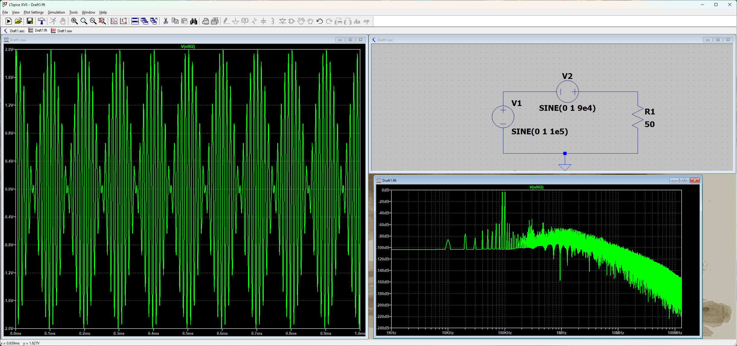

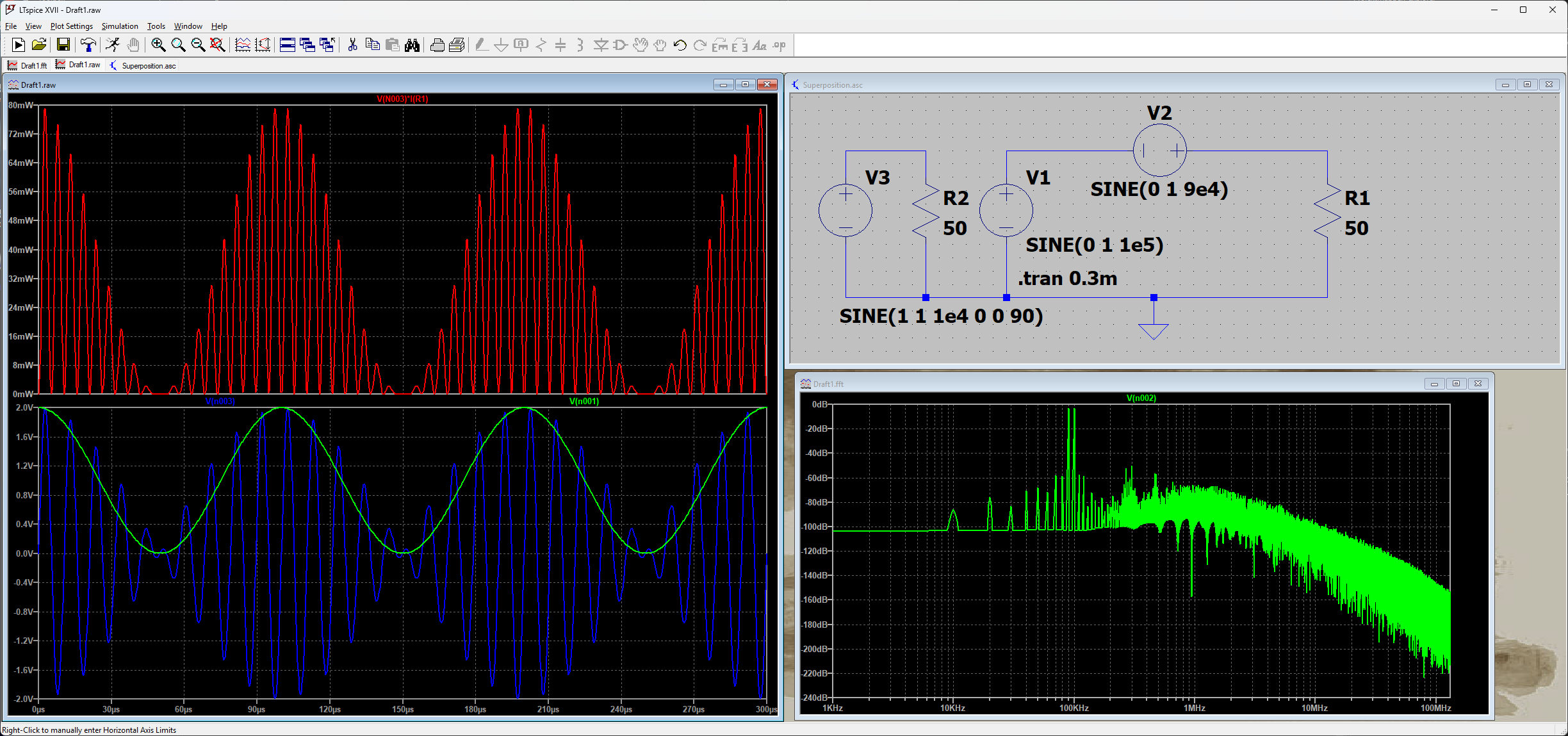

Was genau wolltest du mit dem Bildschirmfoto rechts unten zeigen?
von Gunnar F. (gufi36)
Eine FFT der Addition von 100kHz und 90kHz, die eine Spektrallinie bei
10kHz hat.

von Clara (clara)
> 10kHz hat.
Das sind nur Artefakte der FFT.
Und Additionstheoreme sind Verschwörungstheorien?
von Clara (clara)
Du sprichst in Rätseln. Alle Linien unter -40dB in deinem Bild sind
Rechenartefakte.
von Rolf (rolf22)
Gunnar F. schrieb:
> 10kHz hat.
Ich bin ja nicht blind. Gut, dann nochmal: Wie willst du mit dem Bild
deine Behauptung beweisen, dass bei einer Schwebung (also bei der
Addition zweier Sinusschwingungen) schon im theoretischen Idealfall
mindestens eine weitere Frequenz entsteht?
Die numerische Simulation und auch die numerische FFT bringen ja beide
Nichtlinearitäten hinein. Das Bild beweist  also wenig.

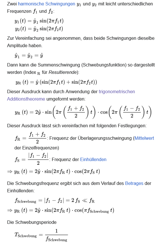

Ich verstehe es einfach nicht. Hier in Wikipedia geht es ausdrücklich um
die lineare Addition zweier Sinusschwingungen. Da ist keine Rede von
Oberschwingungen. Ich kann das jetzt nur als Screenshot zitieren.
Dieser anbei. Die Additionstheoreme haben wir doch in Mathe Oberstufe
schon gelernt, oder nicht?
von Clara (clara)
Nun gut, wenn wir uns auf das Niveau von Wikipedia begeben wollen: Etwas
über dem von dir kopierten Ausschnitt findet sich:
"Bei der Schwebung werden, im Gegensatz zu den Verfahren, wie sie bei
Mischstufen Anwendung finden, keine neuen Frequenzen erzeugt, und es
treten auch keine Frequenzverschiebungen auf."
Wenn du das selber überprüfen willst: mache keine FFT, sondern eine
Fourieranalyse von sin(2*pi*f1*t)+sin(2*pi*f2*t).
Tut mir ja leid, hier die Niveaubremse zu machen, aber die
Multiplikation mit dem Cosinusterm der Differenzfrequenz macht für mich
dasselbe wie eine AM. Und da die Einhüllende des Frequenzgemisches genau
diese Frequenz hat, enthält das Gemisch auch Energie auf dieser
Differenzfrequenz. Genau das hören wir ja auch, ich habe absichtlich
zwei unhörbare Frequenzen gewählt, würde dann mithilfe eines
Funktionsgenerators dann zeigen, dass wir die Addition hören können.
Aber jetzt kommt bestimmt gleich die Nichtlinearität des Gehörs ins
Spiel.
Ja, und was würde bei so einer AM (bei idealer Multiplikation)
entstehen? Zwei Spektrallinien f_R+f_S und f_R-f_S. Oh Wunder, das
ergibt die zwei ursprünglichen Frequenzen - und nicht mehr.

Mario M. schrieb:
> Gunnar F. schrieb:
>> Summe und Differenz auch bei linearer Addition.
Nein, das ist falsch
Die Aussage: entstehen nur an nichtlinearen Kennlinien ist richtig
an Gunnar F.:
in deinem zitiertem Beweis
https://www.elektroniktutor.de/signalkunde/signadd.html
den du selber nicht richtig gelesen (oder verstanden hast)
ist deutlich geschrieben dass das Additionstheorem für Winkelfunktionen
nur bei "Multiplikative Überlagerung zweier Sinussignale" (=Überschrift
in deinem ...) anzuwenden ist!
Insbesonderen wird bei Mischern immer auf die nötige quadratische
Kennline hingewiesen! Das sollte dich nachdenklich machen!
Dergute W. schrieb:
> Und wenn du 10x glaubst, im
> Spannungsverlauf da eine niedrige Frequenz erkennen zu koennen: Die ist
> da nicht drinnen.
Ich habe ja hier viele gute Leute gegen mich, würde fast schon aufgeben
wollen und sagen, Ihr habt schon Recht. Aber das kann ich nur ganz
schlecht! Anbei nochmal die Simulation, jetz den Leistungsumsatz in R1
und da erkenne ich halt schon sehr deutlich die 10kHz, die also nicht
nur ein Artefakt sein kann.
Ebenso habe ich eine 10kHz Einhüllende dazu gesetzt um das noch zu
verdeutlichen.
Rolf schrieb:
> an Gunnar F.:
Das Zitat ist nicht von mir, ich habe es tatsächlich nicht gelesen.
Im Oszillogramm bzw. der entsprechenden zeitlichen Darstellung einer
Simulation sehen auf den ersten Blick die additive Überlagerung und die
Amplitudenmodulation (= multiplikative Überlagerung) gleich aus. Der
wesentliche Unterschied ist jedoch, dass es bei der additiven Überlagung
keinen Phasensprung am Amplitudenminimum gibt. Bei der AM springt dort
jedoch die Phase der Trägerfrequenz um 180°.
von Dergute W. (derguteweka)
Moin,
Ach. Ach nee. Ja, logisch. Wenn du die Momentan/leistung/ betrachtest,
dann sieht das anders aus, denn P=U²/R. Also: Quadrieren, also
Multiplikation, also Additionstheorem, also "neue" Frequenzen.
Aber nur bei der (Momentan)Leistung, nicht bei Spannung oder Strom
alleine.
Gruss
WK

Jahre zusammenbrechen!
Das gezeigte FFT-Diagramm mit einer angeblichen "Spektrallinie" bei 10
kHz mit ca. -84 dB macht hier ganz klar die numerische Ungenauigkeit der
Berechnung deutlich: 84 dB sind eine ENOB von 14 Bit, was zu einem 16
Bit-Datentyp passen würde. Dafür spricht auch der Noisefloor von ca -102
dB.
Übrigens ist die FFT schon die präziseste Berechnungsmethode für so ein
Spektrum, da sie mit der minimalen Anzahl an Rechenoperationen auskommt
und somit die Fehlerfortpflanzung am geringsten ist.

von Jens (iirational)
Danke, das schau ich mir mal an.
Dank auch an die anderen Hinweise und angaben.
> dB.
LTspice arbeitet aber mit mindestens 32bit float. Da sind glaub 23bit
für die Mantisse vorgesehen.
Kann man ja einstellen.
Artefakte durch unpassende Fensterlänge würde ich auch gleich mal
anführen.
(Sorry, habe gerade nur Handy verfügbar)
