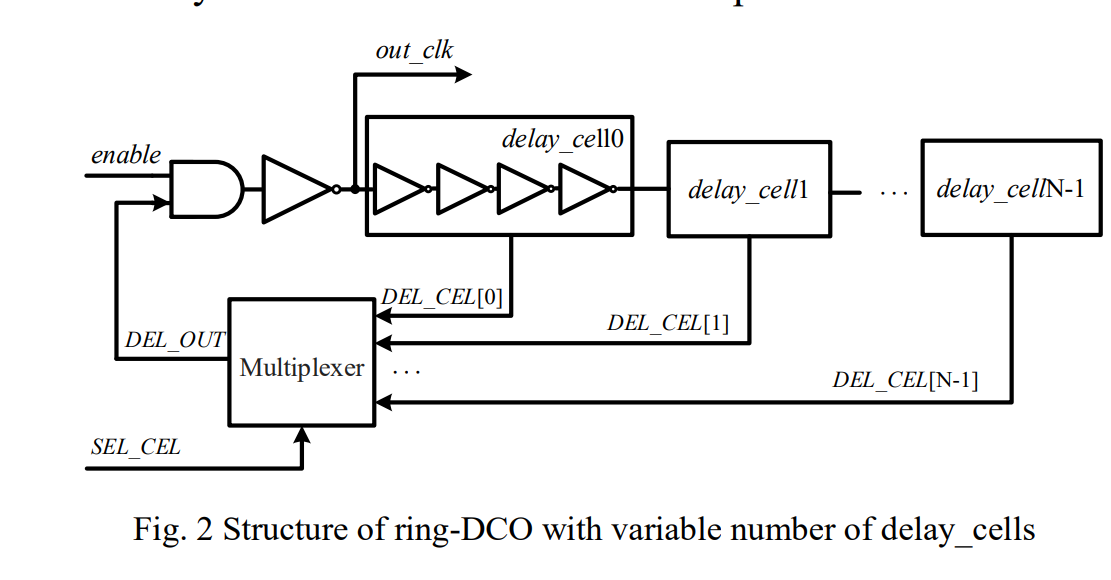

Ich arbeite an einem DCO. Die Verzögerungsleitung implementiere ich mit
LUT-Zellen auf einem FPGA. Ich verwende LUT1-Elemente als Inverter und
überspringe pro Schritt zwei Inverter. Danach nutze ich vier weitere
LUTs als Buffer und gehe pro Schritt um einen Buffer weiter, um eine
feinere Verzögerungsauflösung zu erreichen.
Wenn sich jedoch das Steuersignal ändert, bekomme ich Glitches am
Ausgang. Wie kann ich diese Glitches kompensieren oder vermeiden? Bei
kleinen Perioden treten keine Probleme auf, aber im mittleren
Periodenbereich schon, und die Signalform wird verzerrt.

Ja, ich möchte LUT1 als Inverter verwenden und sie miteinander
verbinden, sodass eine Oszillation entsteht. Mit einem MUX kann ich
verschiedene Knoten auswählen, wodurch sich die Periodendauer ändert.
Aber beim Umschalten der Knotenpunkte treten Verzerrungen auf. Wie kann
ich diese beseitigen? Ich habe auch ein Bild hinzugefügt
Viele Grüße

Au weia. Na, hoffentlich hast du gute Gruende, dir so ein
Minenfelddesign ans Bein zu binden.
Vielleicht rippelt es sich zurecht, wenn du als Ausgang des
Desasteroszillators nicht das 1. Delayelement nimmst, sondern das
letzte.
Gruss
WK
von Christoph Z. (christophz)
Das kann in einem ASIC OK sein so zu bauen, wo du die volle Kontrolle
über die Platzierung der Inverter und der Leitungen hast.
Kann man prinzipiell auch in einem FPGA machen ist aber wirklich mühsam.
Stelle dich darauf ein, alle eine LUT1 Elemente mit passenden
Constraints an bestimmte Stellen im FPGA zu plazieren und stelle dich
darauf ein, dass trotzdem nach jeder Designänderung deine
Verzögerungsleitungen andere Verzögerungen haben.
Simulieren geht auch nur als post-layout Simulation, bringe als Geduld
mit für die Simulation.
Und sowohl im FPGA wie im ASIC ist das ganze Temperatur und
Versorgungsspannungsabhängig.
Solche "Umschalt Glitches" sind bei dieser Toplogie völlig normal, ja
inherent im Design. Insbesondere wenn Du die Kette länger machst, sind
nämlich in den Delay-Zellen, die eigentlich die tiefe Frequenzen
bewirken sollen noch die Historie von den hohen Frequenzen enthalten was
dann erstmal rückkoppelt. Wenn du Pech hast bleibt der DCO beim
Umschalten sogar einfach auf der alten Frequenz stehen. (Nämlich wenn Du
die Kettenlänge exakt verdoppelst).
Der Ansatz taugt nicht für einen kontinuierlich im Betrieb veränderbaren
DCO. Im FPGA (und woanders auch) macht man das normalerweise per
Addierer

Was ist "das Steuersignal"? - Das zu transportierende Datum oder der
händische MUX zum Umschalten der Delays?
Ich nehme an, Letzteres.
Lösung: der Umschalter muss auf das Signal und das kritische Delay hin
synchronisiert werden. Eine mögliche Lösung dafür habe ich 2009
erarbeitet und steckt gut verpackt in einem Patent der Siemens AG und
hier drinnen:
http://96khz.org/oldpages/frequencyshifter.htm
Wenn du das nicht machst, kommst du um zufällige Ausgangszustände nicht
herum, wenngleich die noch keine glitches produzieren müssen. Die in
meinem Rauschgenerator verwendete Technik ist die gleiche, dort schalten
die MUX gezielt unkontrolliert um und damit völlig nichtdeterministisch.
Es ergeben sich aber lediglich veränderliche Frequenzen / Perioden der
jeweiligen Schaltdauer und keine glitches.
Digitaler Rauschgenerator im FPGA
Ein erster Schritt wäre, die Delay-Zellen parallel aufzubauen, statt
seriell und damit jeweils stabile Signale umzuschalten, da nur ein MUX
in der Kette beteiligt ist.
Mir erschließt sich daber die Notwendigkeit insgesamt nicht, das so zu
lösen. Da geht mit einer halb analogen Lösung unter Nutzung eines
Komparators erheblich einfacher:
http://96khz.org/htm/resampler4496.htm

LC-Oszillator basierten PLL, wo man die Cs zu und wegschaltet. Abhängig
der Oszillatorphase schiebt der Schaltvorgang das Signal, sodass ein
Phasenfehler entsteht, der von der Phase abhängt.
Gibt mehrere Möglichkeiten (manchmal werden auch alle angewendet):
- Schalten der Mux Elemente an die Phase des Oszillators angleichen
- Kalibrieren des Phasenfehlers beim zu / abschalten (bei Inverterkette
nicht effektiv)
- Das OTW (Oscillator Tuning Word) deutlich überabtasten und Delta Sigma
modulieren, sodass sich dieses Phasenrauschen aus dem eigentlichen
Nutzband schiebt.
Wenn du den DCO für digitale Dinge verwenden willst, bleibt dir
eigentlich nur Option 1: Du musst das Schalten der Elemente so timen,
dass der Oszillator nicht gestört wird. Das ist im Asic natürlich
deutlich einfacher als im FPGA, da du weder besonders gut an die Punkte
herankommst, noch kannst du die eingeltichen MUX Elemente beeinflussen
und sicherstellen, dass die in ihrer Implementierung selbst Glitch-frei
sind.
Generell ist "ALL-DIGITAL FREQUENCY SYNTHESIZER IN DEEP-SUBMICRON CMOS"
von Robert Bogdan ein sehr empfehlenswertes Buch, wenn es um das Design
von Oszillatoren / PLLs geht.
> Addierer
Jein. Fast jede General Purpose PLL in uCs etc. funktioniert genau so.
Ist also kein generelles Problem. Das Problem ist eben die begrenzte
Ansteuerbarkeit im FPGA.
