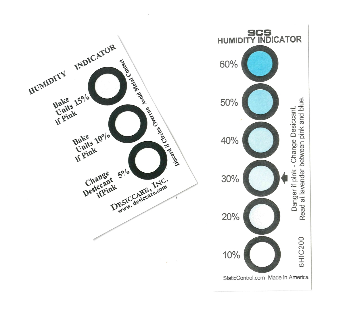

Eine Frage, die nicht diskutiert wurde: Können die Karten regeneriert werden in einem Vakuum-Trockenofen? Sind die Karten wiederverwendbar, wenn ich sie mit den Bauteilen trockne? Kann ich die Karten dann beim Wiederverpacken mit in die Vakuum-Verpackung tun? Oder muß ich evtl. erst die Qualität oder den Hersteller der Karten prüfen?
1s Feuerzeug drunter gehalten sagt ja, es geht. :-D
Das klingt so als wenn du ernsthafte zertifizierte Absichten hast. Da wirst du auf jedenfall den Hersteller fragen muessen und was glaubst du wohl was der sagt. .-)

Wie gerade schon gesagt, 1s hinten Feuerzeug gegen halten und die drei Felder sind blau, 10min auf den Tisch liegen lassen und die unteren werden Rosa. Haucht man dann die 60% an wird die auch rosa. Also grundsaetzlich geht es! Ich hab die bisher immer weggeworfen, vielleicht sollte ich die mit zu meinem Filament packen. :)

Dann erstmal Danke für die Antworten ... bei nächster Gelegenheit werde ich einen Statistik "vorher-nachher" machen, das scheint mir das einfachste zu sein und ich bekomme so eine nachvollziehbare Grundlage, mit der ich argumentieren kann ...

Die URL auf der rechten Karte führt zu einem amerikanischen Hersteller, das scheint wohl schon eine bessere Karte zu sein: https://staticcontrol.descoindustries.com/SCSCatalog/Moisture-Control/Humidity-Indicator-Cards/6HIC200
In den Dokumenten auf deren Seite steht unter anderem:
"The humidity indicator spots are reversible, and the pink spots will change back to blue when the volume of air is dried. Humidity indicator cards with pink or lavender spots can be returned to a blue color by placing indicators in a sealed container with 33 grams (1 unit) of desiccant for four hours. However, we do not recommend reversing or using cards that have been exposed to high humidity in excess of 60%."
Ich würde das auch einfach mal testen, ein paar Karten mit Trocknungspäckchen eintüten und am nächsten Tag schauen was passiert ist.
