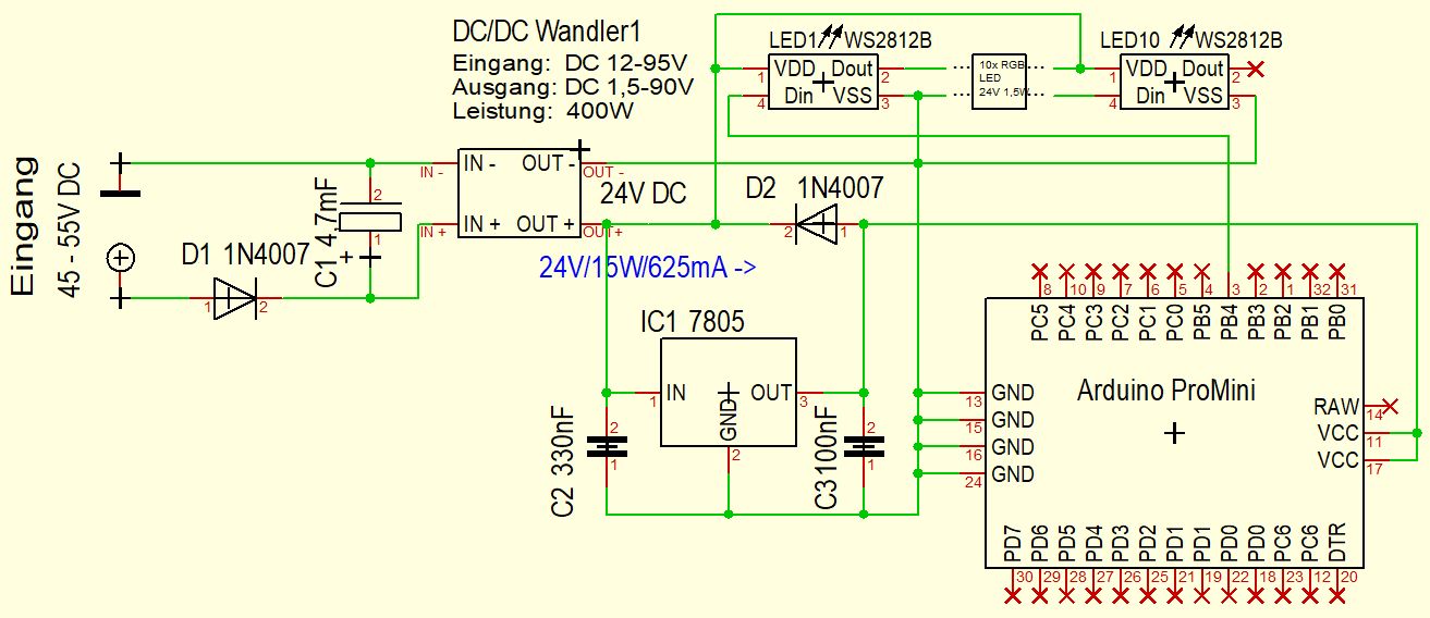

Ich sitze seit einiger Zeit an folgendem Problem: Betrieben wird ein
Arduino ProMini, der RGB LEDs ansteuert. Die RGBs brauchen 24V und
insgesamt ca 400mA. Aus diesen 24 Volt erzeuge ich mit Hilfe eines 7805
die erforderliche Spannung für den Arduino. Diese Schaltung ist bewährt
und funktioniert vielfach und dauerhaft.
Jetzt habe ich eine Anwendung, wo ich eine Spannung von etwa 50 V DC
habe. Da hatte ich also die Idee, einen DC/DC Wandler zu benutzen, um
auf die erforderlichen 24V zu kommen. Dieser verträgt eine
Eingangsspannung von bis zu 95V und kann 1,5 bis 90V mit 15A
ausgangsseitig bereit stellen.
Jetzt mein Problem: Die eingehenden ca 50V DC liegen nicht zuverlässig
dauerhaft an, da sie über eine Stromschine übertragen werden und da gibt
es häufiger mal Spannungsausfälle von Bruchteilen von Sekunden bis hin
zu einigen Sekunden. Das lässt sich auch leider nicht ändern.
An einer Spannungsquelle mit 50 Volt funktioniert alles einwandfrei.
Meine Vermutung ist, dass durch die oft vorkommenden kurzen
Spannungsausfälle der DCDC Wandler überlastet ist und dadurch stirbt.
Ich habe dann einen 4.700uF Elko an den Eingang des Wandlers geschaltet,
das ist eine Weile gut gegangen, aber leider nicht dauerhaft.
Vielleicht hat ja jemand hier eine Idee wie ich den Wandler besser gegen
die kurzen Spannungsausfälle schützen kann? Ich bin zur Zeit recht
ratlos.
Danke von Stefan

Bitte zeige die komplette Schaltung in Form eines Schaltplans und zwar
genau so wie Du das aufgebaut hast.

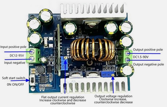

von Gerald B. (gerald_b)
Ich sehe gerade, die Chinaplatine hat einen Softstartswitch (unten
links) worauf steht der?
Dann ist am Eingang etwas, was verdächtig nach SMD-Sicherung aussieht.
Links, ist doch die Eingangsklemme, darüber sind 3 Elkos, rechts vom 1.
ist schneeweißes SMD Teil, was für mich nach Sicherung aussieht.
Miss mal auf Durchgang bei einem Neuteil und einem kaputten Regler.

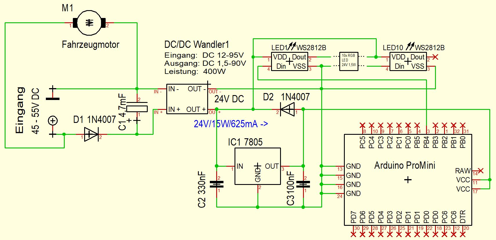

von Stefan K. (stefan_kr)
Guten Morgen.
Danke für die vielen Antworten. Sehr interessant und größtenteils
hilfreich.
Ich habe mal einen Schaltplan gezeichnet. Ich hoffe, man kann es
erkennen.
Zu der Frage nach der Stromschiene bzw. um was für eine Anlage es sich
überhaupt handelt: Es handelt sich um eine Bahn, die bei Wind und Wetter
im Freien betrieben wird. Die Schienenlänge beträgt etwa 80 Meter. Die
Stromabnahme der (4-12) Fahrzeuge erfolgt mit Schleifern
(Blechstreifen), an einem in der Schinene montiertem Blech, was
natürlich außert störanfällig ist und immer wieder zu
Spannungsunterbrechungen beim Verbraucher führt, besonders, wenn die
Wetterbedingungen nicht optimal sind oder die Bahn länger nicht gefahren
ist.
Sicherlich könnte man die Stromabnehmer (Bleche) verbessern, aber ganz
wird man die (kurzen) Unterbrechungen nicht hinbekommen.
Das einzige, was also helfen würde, wäre den Eingang am DCDC Wandler in
irgendeiner Form zu schützen oder halt einen anderen Wandler, der die
Belastungen aushält, zu verwenden.

@Lu
Da hängt pro Fahrzeug ein Elektromotor dran
@Gerald B.
Leider ist das kein Softstartswitch sondern nur ein Ein-/Ausschalter.
Die bislang 3 zerstörten Regler haben alle einen Schluss am Eingang aber

Hier der vollständige Schaltplan. Auf dem ersten fehlt der Motor
von Michael B. (laberkopp)
Stefan K. schrieb:
> Auf dem ersten fehlt der Motorp
Ach du Kacke. Ein Motor plus ein Wackelkontakt an der Stromschiene kann
lustigste Spannungsüberhöhungen geben, kein Wunder wenn ungeschützte
Elektronik daran verreckt. Da kann der Chinese nichts dazu.
Nicht ohne Grund testet man im Auto mit harten Testimpulsen bis 150V.
von Volker B. (Firma: L-E-A) (vobs)
Ja, mal wieder ein "gutes" Beispiel dafür, dass nur mit allen
Informationen eine zielführende Hilfe möglich ist. Stichwort Salami.
Die von mir vorgeschlagene Diode hilft nur gegen kurze
Spannungseinbrüche.
Da es nun um (Selbst-)Induktionsspannungen geht, wäre eine Impedanz
(Widerstand oder Drossel) in der Zuleitung zum DC/DC-Wandler sinnvoll
und hinter dieser eine ausreichend dimensionierte
Überspannungsschutzdiode gegen Masse.
Grüße,
Volker
Irgendwie hatte ich anfangs auch verdrängt, dass der Motor da stört. Ich
habe jetzt einen 100uF Elko an den Eingang geklemmt und einen 4,7 Ohm
Widerstand und eine Diode in die Zuleitung gehängt. Funktioniert erstmal
seit einigen Stunden. Die Überspannungsschutzdiode (gegen Masse) werde
ich noch ergänzen, die habe ich aber jetzt erst bestellt.
Stefan K. schrieb:
> Mit der Pufferzeit von einer knappen Sekunde, das würde helfen
Ich würde in dieser Anwendung
1. die Ecke zwischen Motor und DCDC-Wandler mit einem hochohmigeren
Widerstand im Bereich um 4R7 deutlich besser entkoppeln
2. vor dem DCDC-Wandler eine "dicke" TVS-Diode mit 60V vorsehen, dazu
3. einen robusten linearen "50V-Vorregler" aus Z-Diode und BJT,
4. natürlich einen Schaltregler von 24V auf 5V einsetzen und
4. nur die µC-Spanungsversorgung puffern.
Und wie gesagt: der 7805 ist eigentlich nicht für eine Vin von 24V
geeignet. Er geht zwar laut den "Absolute Maximum Ratings" bis 35V nicht
kaputt, aber die 5V am Ausgang sind bei ST nur für eine Vin von 7,5V-18V
spezifiziert, OnSemi gibt dafür 8-20V an, beim TI steht bei den
"Recommended Operating Conditions" 7V-25V drin (da ist nicht viel Luft
zu den 24V) usw. usf.
von Mairian (Gast)
Solche krassen Stromschwankungen mag KEIN Schaltwandler, egal ob aus
China oder zum fünffachen Preis aus Deutschland.
Es hilft dann nur ein Sanftanlauf z.B. oder eine Zeitverzögerung
von Arno H. (arno_h)
Ist dein 400W DCDC für eine Last von weniger als 20 Watt nicht stark
überdimensioniert? Vielleicht unterschreitest du die Mindestlast.
Arno
Der darf dann trotzdem nicht gleich kaputtgehen. Bestenfalls die
Regeleigenschaften könnten schlechter ausfallen.
Es geht hier eher um Spannungsschwankungen und/oder Überspannungen. Aber
man kann Schaltregler generell schon so auslegen, dass sie das
aushalten. Nur kann es eben sein, dass man mit Teilen "von der Stange"
dann Probleme bekommt und nacharbeiten muss.
Lothar M. schrieb:
> Aber
> aushalten.
Bei den China Evaluation Boards ist alles, was nicht zwingend für die
Grundfunktion notwendig ist, weggelassen und Reserven gibt es defacto
keine. Sowas nachzurüsten ist ein ähnlicher Aufwand, als es gleich "aus
einem Guß" vernünftig neu aufzubauen.
Um ein IC oder Schaltungskonzept kennenzulernen, ist das ganz okay, aber
zu viel sollte man nicht erwarten.
von Lu (oszi45)
An Stefans Stelle würde ich wartungsfreundlich jetzt ergänzend eine
robuste Gleichrichterdiode von + nach - in Sperrrichtung schalten, die
in der Lage ist bei einer irrtümlichen Verpolung der 50V notfalls eine
Sicherung auszulösen. Damit sind die kräftigen induktiven
Abschaltspitzen weg und wenn ein DAU verpolt anschließt, ist
wahrscheinlich nur die Sicherung zu tauschen. Langfristig ist natürlich
Lothars Weg zu verfolgen.
von Manfred P. (pruckelfred)
Anstatt hochtrabend "Stromschiene" hätte er gleich "Gartenbahn"
schreiben dürfen!
> Spannungseinbrüche.
Nö, eine Diode in Reihe sperrt auch eine evtl. negative Gegenspannung
aus dem Motor.
> Abschaltspitzen weg.
Die induktiven Spitzen können auch durch eine Diode in Reihe nicht
durch. Die muß nicht viel Strom können, lediglich genug Spannung
sperren.
