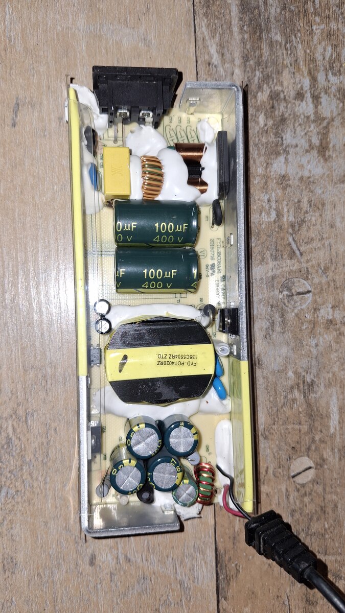

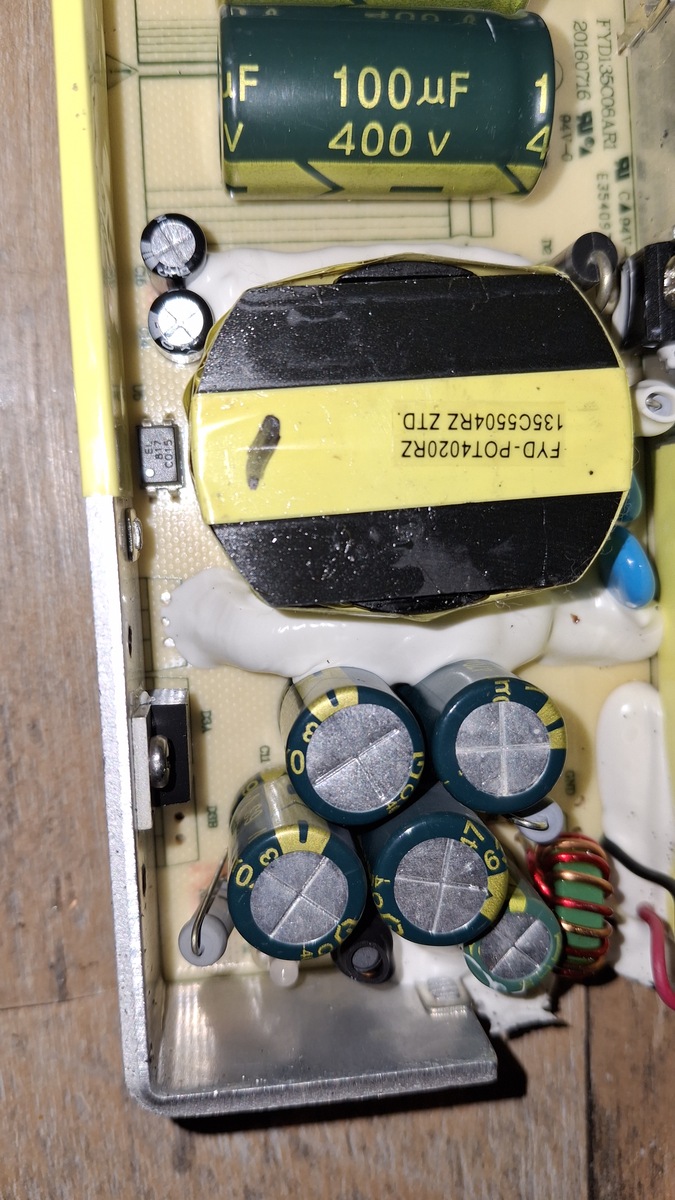

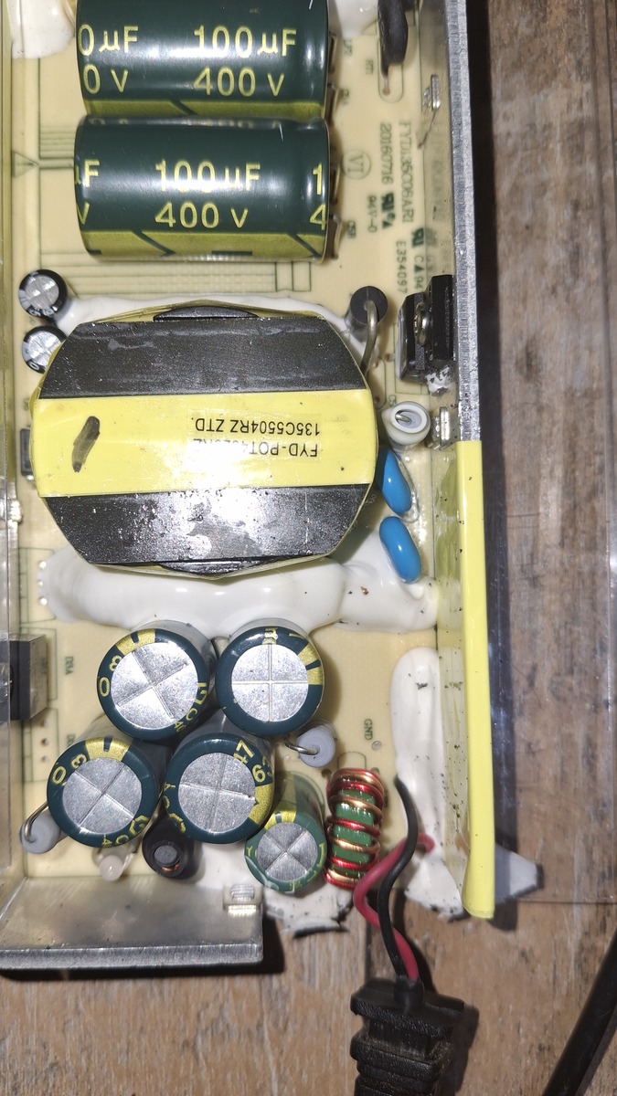

Kann mir jemand erklären wie auf diesem Netzteil (Bilder Anhang) die
Stromstärke auf 2 Ampere Ausgang reguliert wird? Ich möchte im
Laborversuch ein Netzteil modifizieren und auf 2.5A anheben, mir ist
klar, dass evtl. Komponenten durchgehen können. Das Netzteil wird nicht
mehr benötigt und wird draussen ausser Hause angeschlossen.
Ich habe bei diesem Produkt bspw. keinen verstellbaren Widerstand
gefunden, den man ändern könnte. Da es verschiedene Methoden gibt die
Werte auszulesen bin ich überfragt und die KI kann mir leider auch nicht
helfen, da sie selber auch keine Ahnung hat :)
Wäre sehr nett ich danke im vorraus

von Michael B. (laberkopp)
Josef schrieb:
> wie auf diesem Netzteil (Bilder Anhang) die Stromstärke auf 2 Ampere
An dem niederohmigeren (ca. 0.1 Ohm statt dem anderen ca. 10k Ohm) der
beiden grauen Zementwiderstände auf Sekundärseite gemessen, mit U3
verstärkt und über den Optokoppler auf Primärseite zurückgemeldet.
Verringere den Widerstand um 25%.

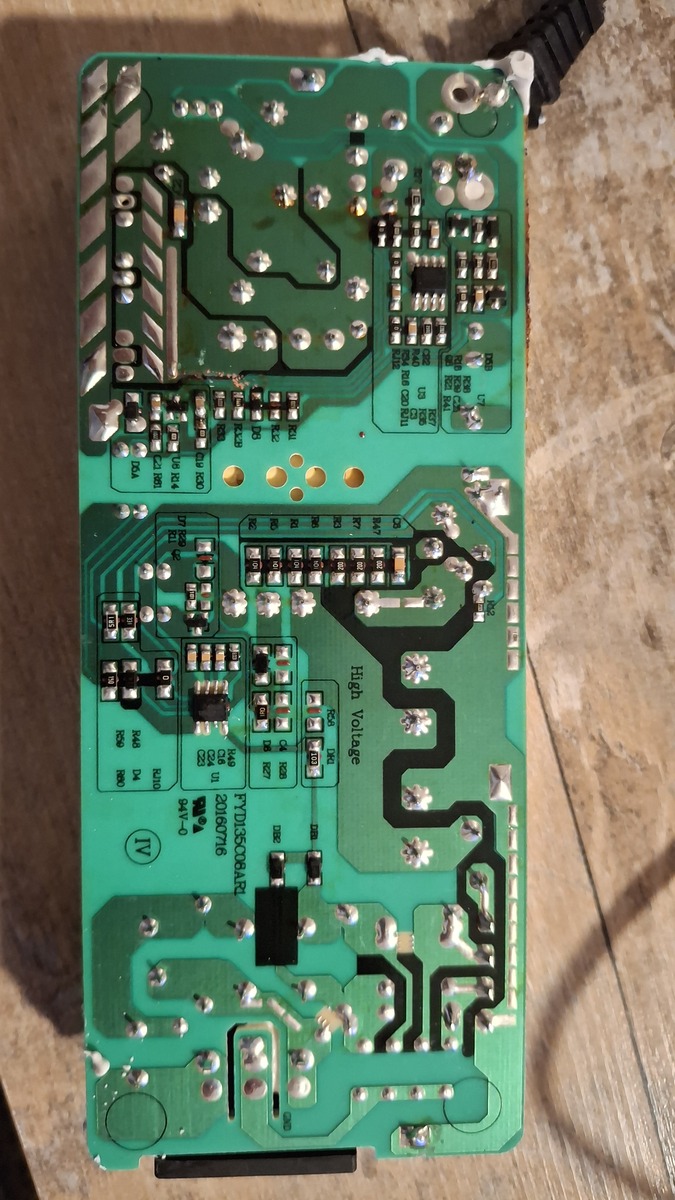

Auf der Unterseite sind Achtfüssler. Du könntest mal Bilder machen, wo
die Beschriftungen lesbar sind von den Chips.
(Nicht von den Chips in der Chipstüte, die in der Zwischenzeit immer
wieder um ein Paar Chips erleichtert wird.)

von Ralf X. (ralf0815)
Josef schrieb:
> So wie ich es verstehe wäre am 0.1O Ohm Widerstand dann eine Spannung
> von 0.2V, als Signal für 2 Ampere.
Vom Grundprinzip wird die Spannung woanders auf den Maximalwert
begrenzt, aber falls jetzt hier beispielhaft dabei mehr als 0,2 V am
Shunt (Messwiderstand) abfallen, wird die Spannung weiter nach unten
geregelt, was damit einen konstanten Strom auf 2 A entspricht.
Wenn der Shunt 0,1 Ohm haben sollte, würde ein 0,08 Ohm Shunt diese
Begrenzung bei 2,5 A einstellen.
Die Frage ist nur, was die anderen Bauteile in diesem NT dann davon
halten.

von Josef (brutzelmeister)
Hier Foto von den Achtfüsslern.
Da wo ihr das Kabel seht ist Ausgang 54.6V und 2A
https://datasheet4u.com/pdf-down/P/F/6/PF6202A-powerforest.pdf
High Voltage Startup Current-Mode PWM Controller
https://www.lcsc.com/datasheet/C3151989.pdf
(LM358) Dual Operational Amplifiers
Beim Hersteller giobt es auch nur die eine Seite
https://www.powerforest.com/cms/products/upload/1727769817.pdf
Der Eingang CS dürfte für die Strommessung zuständig sein.

Russische Brutzelmeister am Werk. Wenigstens hat wer die Platine im Web
entdeckt, Respekt, bei den fehlenden Informationen.
CS = current sense, der Strom-Messeingang. Der hängt an einem
Messwiderstand unter dem Schalttransistor. Der sollte sich finden lassen
und entsprechend verkleinern. Ob das Gerät das aushält, spannende Frage.
