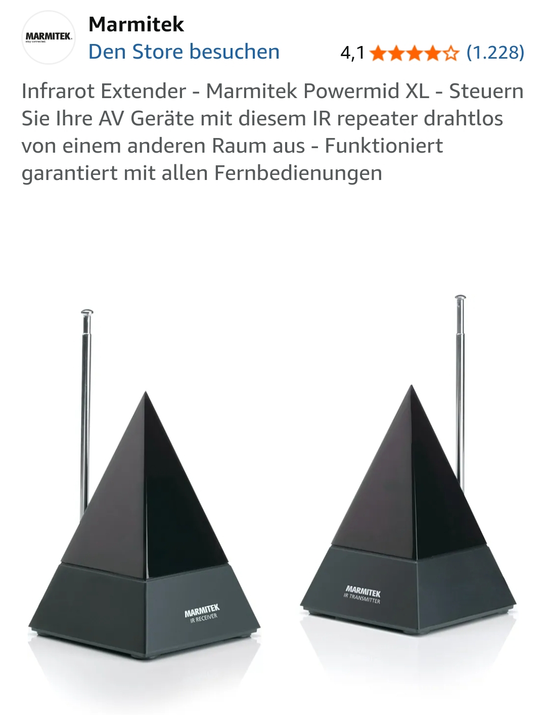

Für genau diesen Zweck gibt es diese fertigen IR-RF-IR Umwandler
Pyramiden für ca. 25 Euro:
https://whttps://www.amazon.de/Infrarot-Extender-Funktioniert-garantiert-Fernbedienungen-schwarz/dp/B000GIXH42/ref=asc_df_B000GIXH42?

von Marcel V. (mavin)
von Robert G. (Firma: Keine) (kapitaen_gigahertz)
Ja, fertige Geräte will ich nicht haben. Ich will das entwickeln.

Marcel V. schrieb:
> Hier noch mal der vollständige Link. Der hinter dem Fragezeichen
> abgeschnittene Link hat leider nicht funktioniert
Er hätte schon funktioniert. Das Problem ist das zusätzliche "https://w";
am Anfang.

von Lu (oszi45)
Link ist zu Geräten ist schön, nur wenn man die kritischen Rezensionen
liest, sollte man keine Energiesparlampen usw. haben, die stören.

Es ist sicher noch mehr zu beachten, um Fremdstörer wie Sparlampen,
TV-Licht, ISM-Signale auszufiltern. Wenn alles so einfach wäre, hätten
nicht x Leute ihre Marmitek Powermid XL zurückgeben wollen.

Ich schätze Mal dass dieser fertige IR-HF Adapter das IR-Signal direkt
als Bitstream auf den HF-Modulator gibt. Das ist auf 868 MHz natürlich
überhaupt nicht zugelassen (bis auf ein Kanal IIRC), weshalb hier 433
MHz verwendet wird. So gibt es auch keine Paketierung oder
Fehlererkennung und es stört fürchterlich, hat aber den Vorteil, dass es
mit jeglichem IR-Protokoll funktioniert, weil der Adapter es nicht
dekodiert.
> abgeschnittene Link hat leider nicht funktioniert:
Hat nicht funktioniert, weil weiterhin zuviel Müll drin war.
Das hier funktioniert:
https://www.amazon.de/dp/B000GIXH42
und wenn Du Bock drauf hast, kannst Du vor dem /dp noch beliebigen Text
einfügen, der von Amazon nicht beachtet wird:
https://www.amazon.de/FooBar-Blabla-Sonstwas/dp/B000GIXH42
von Niklas G. (erlkoenig) Benutzerseite
Vielleicht sollte mal jemand diese Wunderpyramide kaufen und mit dem
Spectrum Analyzer schauen was das Ding so raussendet. Eine FCC-ID hat
das Ding anscheinend nicht, wurde wohl nie in den USA verkauft.
Was soll da an "Wunder" enthalten sein?
Zu Scart/AV-Zeiten waren die Teile doch sogar mit Bild/Ton-Rückkanal
Massenartikel aller möglichen Hersteller und Vertriebsmarken.
Ich hatte überwiegend TechniSat im Verkauf, manche Noname waren aber
besser..
Gut war immer, wenn die Kombination über drahtgebundene IR-Sende- und
Empfangsklötzchen verfügte und man den übrigen Kram auch hinter TV, etc.
abstellen konnte.
Achso, zu der Zeit hatten wir nur ein simples Analog-TV und nix mit
Funk.
Laut Amazon Reviews ja sogar etwas das angeblich Funksteckdosen
beschädigen kann?!
