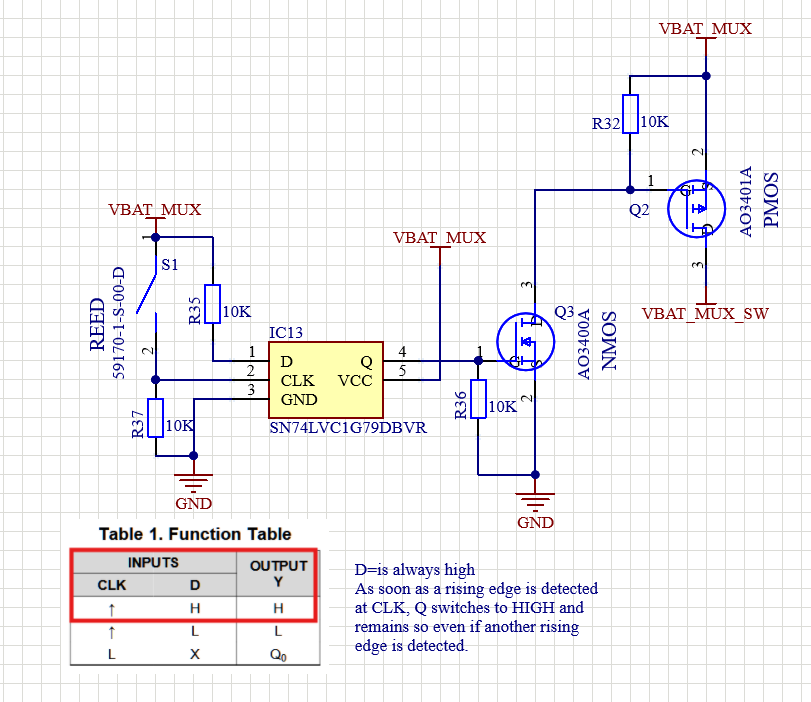

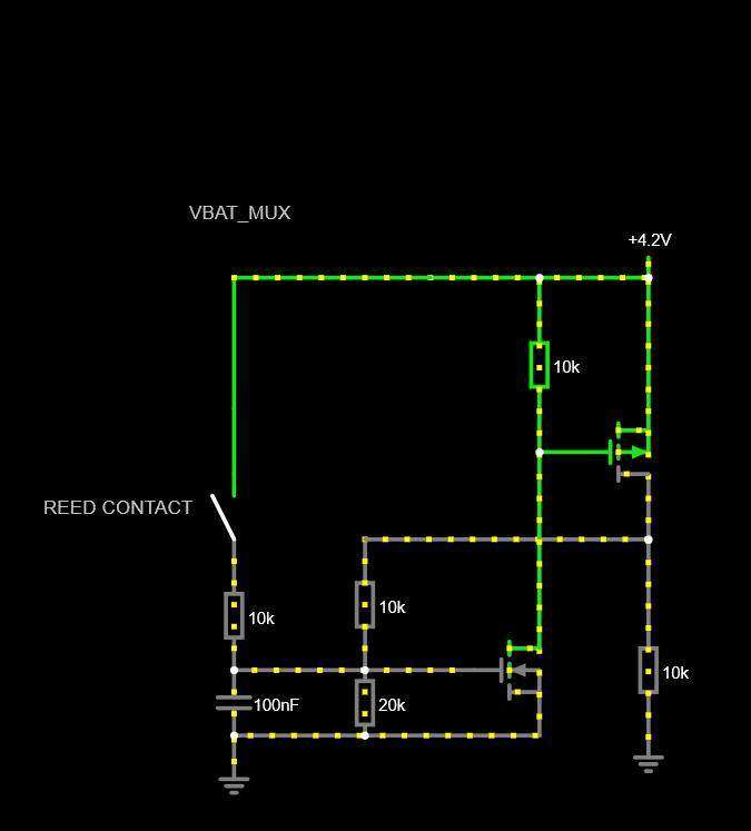

Hi ich habe mir für ein (dienstliches) Projekt einen Schaltkreis
ausgedacht (Initial main switch). siehe Anlage
Was das für ein Projekt ist, kann/darf ich leider nicht sagen.
Anbei die Schematic...
Kleine Erklärung:
Das Gerät wird durch 2 Batterien versorgt, eine ist ein Akku 3.7V
3000mAh (der über eine Solarzelle geladen wird) und einen Batterie Pack
aus 9 Zellen ER14505) mit 3.6V und 24300mAh.

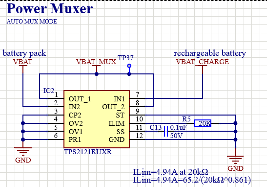

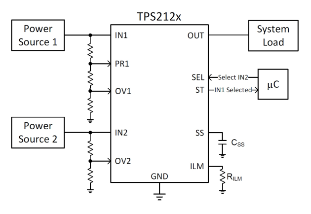

Diese werden über einen PowerMuxer geregelt, je nach welcher die höhere
Spannung hat und ist dann VBAT_MUX. Dieser hat ein Spannungsbereich von
~ 3.2V bis 4.2V
Das Gerät hat keinen aus und ein Schalter und ist versiegelt. Also man
kommt nicht an die Elektronik ran. Wenn die Batterien (in der Prodution)
angeschlossen werden würde das Gerät sofort starten. Um die
Spannungsversorgung erst beim Kunden zu aktivieren, habe ich mir
folgenden initial main switch ausgedacht.
Wenn der Reedkontakt durch einen Magneten geschlossen wird, entsteht am
FlipFlop IC13 Pin 2 Clk eine Positive Flanke (vorher LOW PullDown), der
Pin 1 D ist bereits auf High (PullUp), sodass Pin 3 Q auf HIGH gesetzt
wird und den Q3 NMOS auf leitend stellt und den Q2 PMOS somit aktiviert.
Erneutes betätigen des Reedkontaktes ändert dann nichts mehr. Die

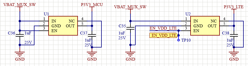

Spannung VBAT_MUX wird dann zu VBAT_MUX_SW an die LDOs (Screenshot)
geschalten und bleibt dann immer an und soll auch immer an bleiben.
Ich hoffe es ist verständlich und bitte um Euer Feedback?!
Danke
marco_m659

NC heisst normalerweise, dass man den Pin nicht anschließen soll.
Was ist denn U1 konkret für ein IC?

von Stefan P. (form)
Ich würde am CLK-Input noch 100 nF nach GND spendieren. Sonst aktiviert
dir irgendwann ungewollt eine statische Entladung oder RF die
Batterie...

Die LDOs sind TLV702 und bei den NC Pin steht, dass dieser an GND
angeschlossen werden kann. (No connection. This pin can be tied to
ground to improve thermal dissipation.)
100nF habe ich für CLK eingefügt...Danke für den Hinweis.
Leider kann ich als neuer User nur alle 30min antworten.
marco_m659

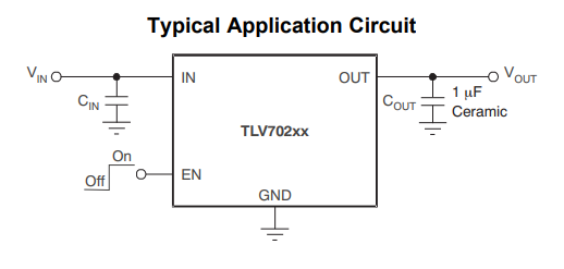

Dann nimm doch einfach das Schaltplansymbol aus dem Datenblatt, wo der
GND nach unten herausgeht. Und dann kannst du den NC auch nach unten
herausführen und dort mit GND verbinden. Sowas liest sich um Welten
flüssiger als solche 12345-Pinreihenfolgen.
Beim TP2121 gilt das selbe, denn da taugt nicht mal die von dir
umgesetzte Pinreihenfolge, weil das Gehäuse die Pins ganz anders
angeorndet hat.

von Chris V. (nagut)
Ich kann im Datenblatt des SN74LVC1G79 keinen Hinweis darauf finden,
dass Q=low nach Einschalten der Versorgung (also Anklemmen der ersten
Batterie bei der Fertigung) garantiert sei. Und einen "Reset-Pin" gibt
es da ja nicht...
Die Kippstufe vielleicht besser diskret aufbauen?

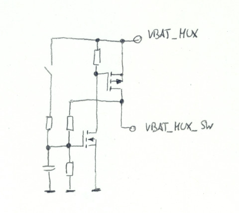

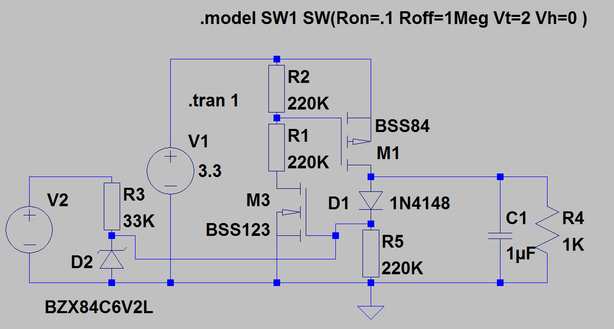

von Peter L. (pelikan)
moin,
chinesische Methode: weglassen was nix bringt!
Meine Version:
Reed parallel zum PMOS.
Drain vom PMOS auf Gate von NMOS.
R31 >= 100K
R36..reicht da nicht die angeschlossene Schaltung? und hat die nicht
auch ein paar Kondensatoren auf der Betriebsspannung?
Dann hat die Einschalteinheit 4 Bauteile.
Als "Schlafstrom" bleibt der Leckstrom vom PMOS.
Zeichnen muste aber selber.
> Wie würdest du es dann machen?
So in etwa?

von Marco M. (marco_m659)
Chris V. schrieb:
> So in etwa?
So  meinst Du?

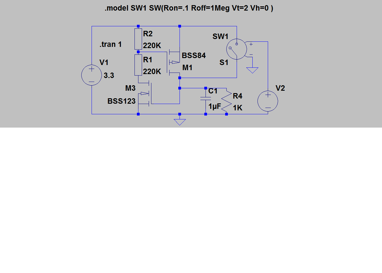

moin,
anbei mein Schaltungsvorschlag.
Die FETs waren in LTC vorhanden.
C1+R4 bilden die angeschlossene Schaltung.
SW1 soll der Reedkontakt sein.
Mit R1 wird der Haltestrom halbiert.
Habe fertig.

von Marci W. (Gast)
nicht so toll. Widerstände viel zu niederohmig. In der Schaltung
schaltest Du kurzzeitig den Laststrom mit dem Reed-Kontakt.
Mach es doch genau so wie von Chris vorgeschlagen. Warum hast Du das
jetzt komplett anders realisiert?
Und noch eine Frage: was passiert, wenn der Akku mal komplett entladen
wird und dadurch die Selbsthaltung ausfällt? Das solltest Du auch
berücksichtigen, auch bei der Dimensionierung der Rs. Ich würde
wahrscheinlich auch einen "Angstmagneten" beipacken. ;-)
Vermutlich würde ich sowieso aus dem Magneten und Reed-Kontakt einen
Schalter "bauen". Ist halt absolut wetterfest...
ciao
Marci

Das System ist nicht vergossen, sondern mit Deckel und Dichtung, aber
gesichert mit Blombe und Sicherungsschrauben gegen Manipulation und soll
außerhalb ohne mechanischen Tastern/Schaltern sein.
Wenn der Akku oder Batterie mal ganz leer sein soll, wird das
übermittelt (LTE Modul), da für jede Batterie ein FuelGauge drin ist,
die das überwachen.
moin,
die Solarlösung ist besser!
Abgeklebt wird die Solarzelle in der Produktion.
Natürlich nur zum Schutz der Oberfläche.
Der neugierige Kunde zieht die Folie ab...und schaltet das Gerät ein.
Braucht man nicht mal zu erklären.
>>Reed Kontakt eingefallen und kostet mich 0,40€.
Und was kostet der Magnet!???
Zur Schaltung:
V2 ist die Solarzelle, > 3V. R2+D2 begrenzen die Gatespannung von M3.
D1+R5 koppeln die angeschlossene Schaltung ab.
Diese 4 Bauteile kosten weniger als 0,40€+Magnet.
Sorry, mal ins DB gesehen?
Für den AO34xx sind bis zu 5µA Leckstrom angegeben!
