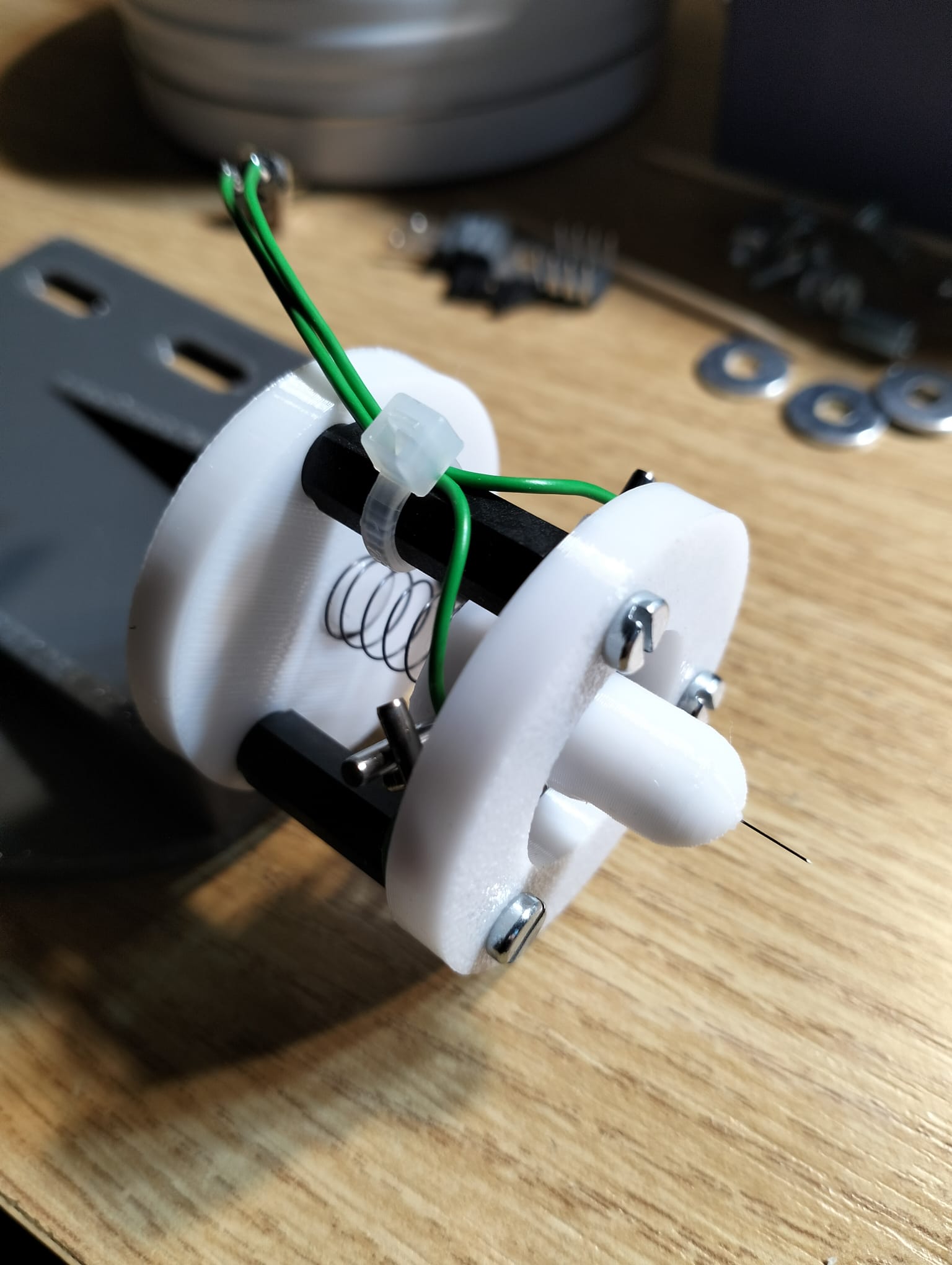

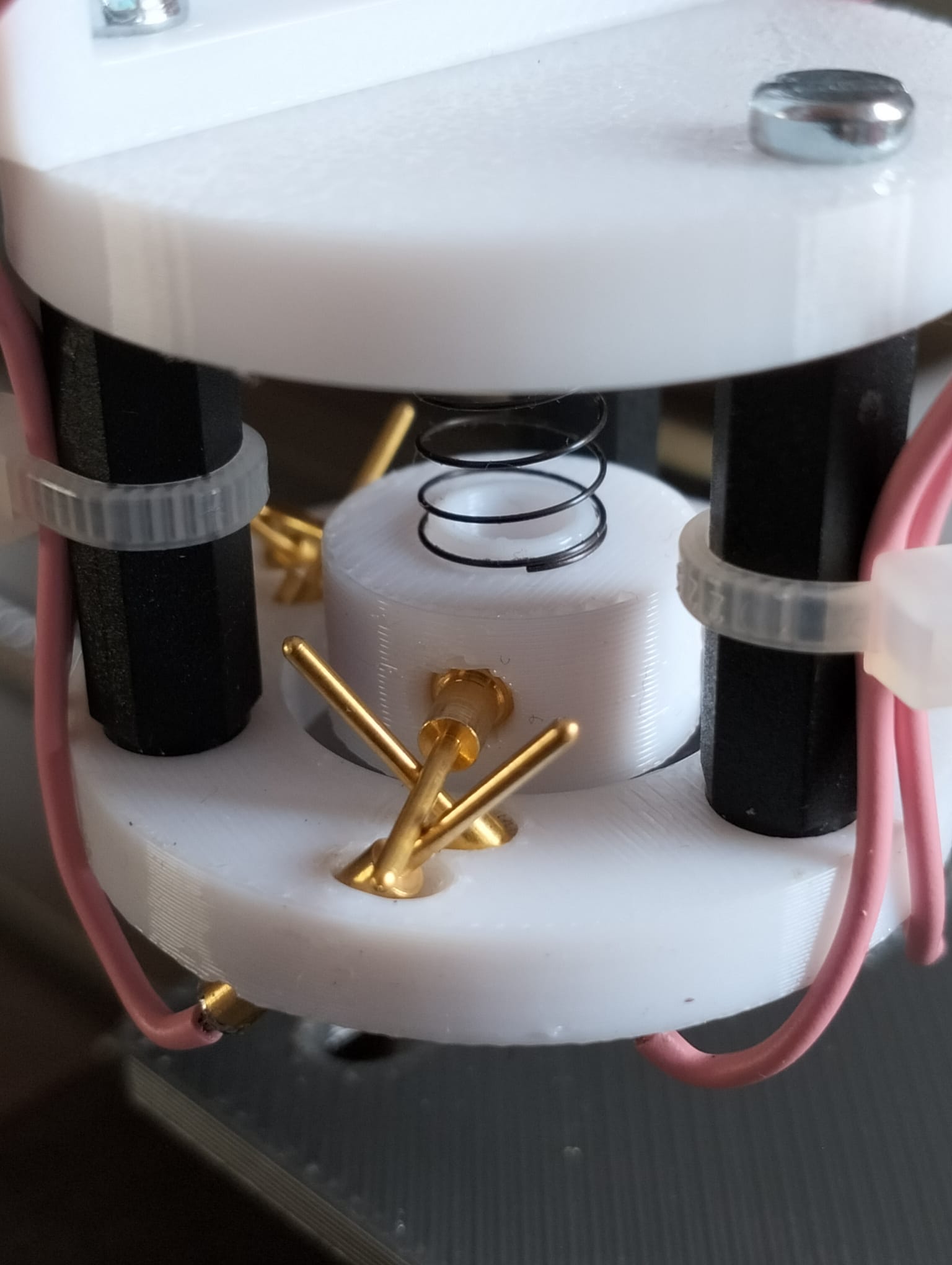

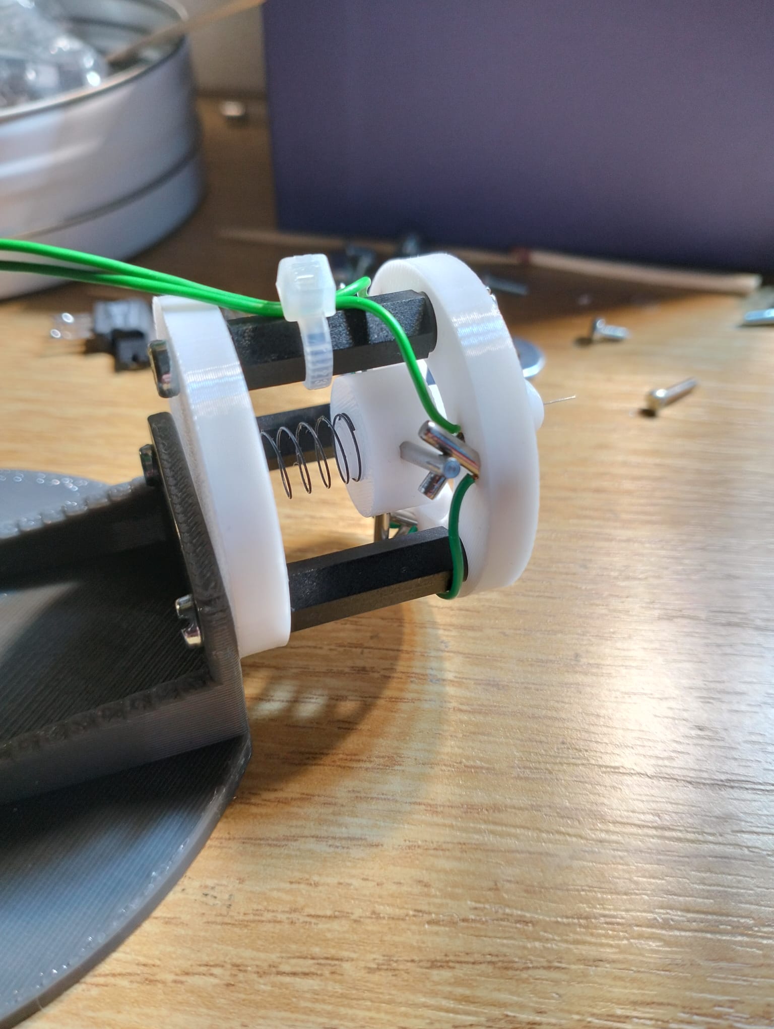

nachdem ich meinen Custom-3D-Drucker
Beitrag "Re: Wiedermal: Problem mit Schrittmotor, diesmal ganz seltsam!" auf Kugelumlauf
umgebaut habe, muss ich nur noch auf MKS TinyBee mit Marlin Firmware
umrüsten, dann ist er für alles brauchbar - auch für mein momentanes
Projekt, einen 3D-Taster. Eigentlich muss er nur 1D abtasten, den Sensor
habe ich aber wie ein 3D-Taster ausgeführt.
Nun die Ernüchterung: die Kontakte machen Kontakt wenn überhaupt nur im
zweistelligen Megaohm-Bereich. Wenn ich stärker drücke, dann geht der
Widerstand schon gegen Null,ich brauche für meine Anwendung aber nur
einen ganz schwachen Druck, um das Abtaststück nicht zu
verschieben/verletzen. Es sind gesamt 6 Kontaktstellen, die Stifte sind
2mm A2 nichtrostender Stahl.
Was habe ich für Möglichkeiten, den Kontaktverlust sauber und
zuverlässig zu erkennen? Stärkere Feder schliesse ich aus. Stifte habe
ich mit Iso geputzt. Geht anderes Material? Silber vielleicht?
Auswertung mit höherer Spannung? Ganz andere Konstruktion?
Hintergrundinformation: Ich möchte ein Werkstück (Plastik o.a.) in einem
Mesh abtasten, dafür will ich den G30 G-Code nutzen, das funktioniert
auch auf einem anderen Drucker, wo Marlin drauf ist. Das Raster will ich
manuell mit einem PureBasic-Programm abfahren, das mir dann eine
surface-Datei (oder Bilddatei) für OpenSCAD generiert. Im Prinzip würde
eben auch ein 1D-Taster reichen, wenn das einfacher zu handhaben wäre,
nur den Druck auf das Werkstück möchte ich gering halten (momentan mit
dem Taster im Bild 12gr.). Nadel unten ist 0.2mm Federdraht.
Gruss Chregu
von H. H. (Gast)
Ziemlich hohe Frittspannung.

von Rudi (rudils)
Ganz falsches Material!

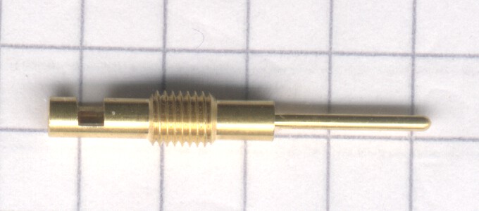

Wenn du eine ungebrauchte Steckerleiste hast, kannst du ein Paar
Kontaktifte rausziehen. Die sind meist vergoldet und damit
kontaktfreudig.
von H. H. (Gast)
> H. H. schrieb:
>> Frittspannung
> Habe ich einen Kohärer gebastelt?
Nö.
https://de.wikipedia.org/wiki/Frittspannung
Nicht zu dünn hartvergoldete Stifte würden wohl funktionieren.

von Michael B. (laberkopp)
Vergolden, vernickeln unter Schutzatmosphäre, oder höhere Spannung.
Cadmium und Quecksilber sind ja out.
Edelstahl ist daher edel weil er eine Schutzschicht bildet, ähnlich wie
Aluminium(oxid).
Ich hätte da welche, gegen Versandkosten.

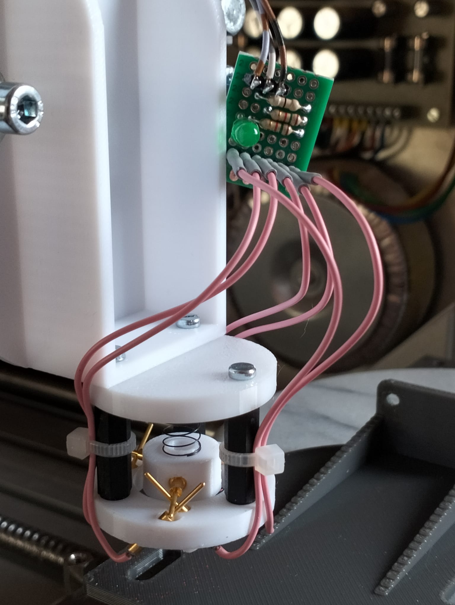

von Christian M. (christian_m280)
Dann läuft es wohl wirklich auf vergoldet raus. Habe mal mein
Sammelsurium durchsucht: Einzelkontakte von IC-Sockeln - blöder
Formfaktor, und Pfostenstecker im 2mm Raster - ziemlich filigran.
Vielleicht findet man bei TME etwas zum Missbrauchen...
Gruss Chregu
Welche Spannung schlägst Du vor? Dann noch mal 6... Oder die 3 separat
und dann verUNDen...
Gruss Chregu
von H. H. (Gast)
Bei 1.4301 mindestens 48VDC.

von Nemopuk (nemopuk)
Ich würde nicht nur die Spannung erhöhen, sondern auch den Strom, damit
der Kontakt langfristig funktionsfähig bleibt. Aus dem Bauch heraus
würde ich mit 10 mA anfangen.
Ich habe mir das Abtastprinzip natürlich schon hin und her überlegt.
Aber mech. Taster, Lichtschranken brauchen eben diesen Weg, an dem die
Tastspitze genau parallel geführt werden muss! Somit ist dieses Prinzip
mit den drei Leitenden Punkten (hat das einen Namen?) schon bestechend
einfach! Kaum berührt die Spitze => Trigger, rutscht die Spitze ab =>
Trigger!
Ich kenne den BT-Touch, habe dann für das Bed-Mesh einen kleinen
Näherungssensor verwendet. Für das Bed-Leveling muss ja nur die Z-Achse
genau sein!
Das Bild anbei vermittelt, was ich unter anderem abscannen will. Das
wird dann skaliert und ausgedruckt.
Gruss Chregu

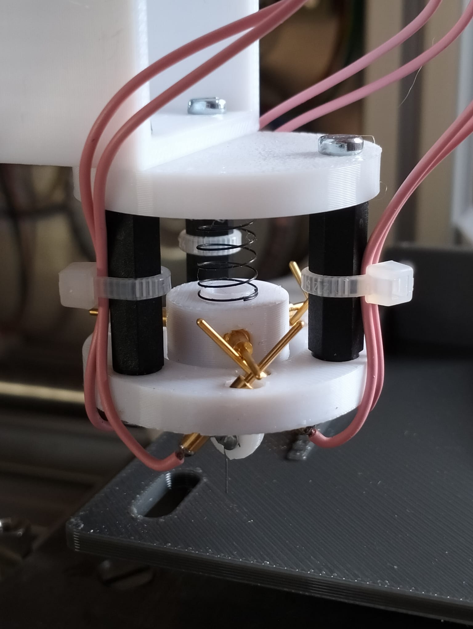

H. H. schrieb:
> Mal sehen wie lange das Päckchen unterwegs sein wird.
Danke Hinz, das Päckchen ist vorhin angekommen! Und danke für die
Reserve!
Mache mich gleich ans ausmessen und Neudesignen der Druckteile!

von H. H. (Gast)
Ging ja recht flott.
> Und danke für die Reserve!
Ich dachte, dass ein paar mehr als die unbedingt nötigen 9 Stück kein
Fehler sein wird. Halte sie in Ehren, auf jedem Kontakt ist Gold für
etwa 1€ drauf.

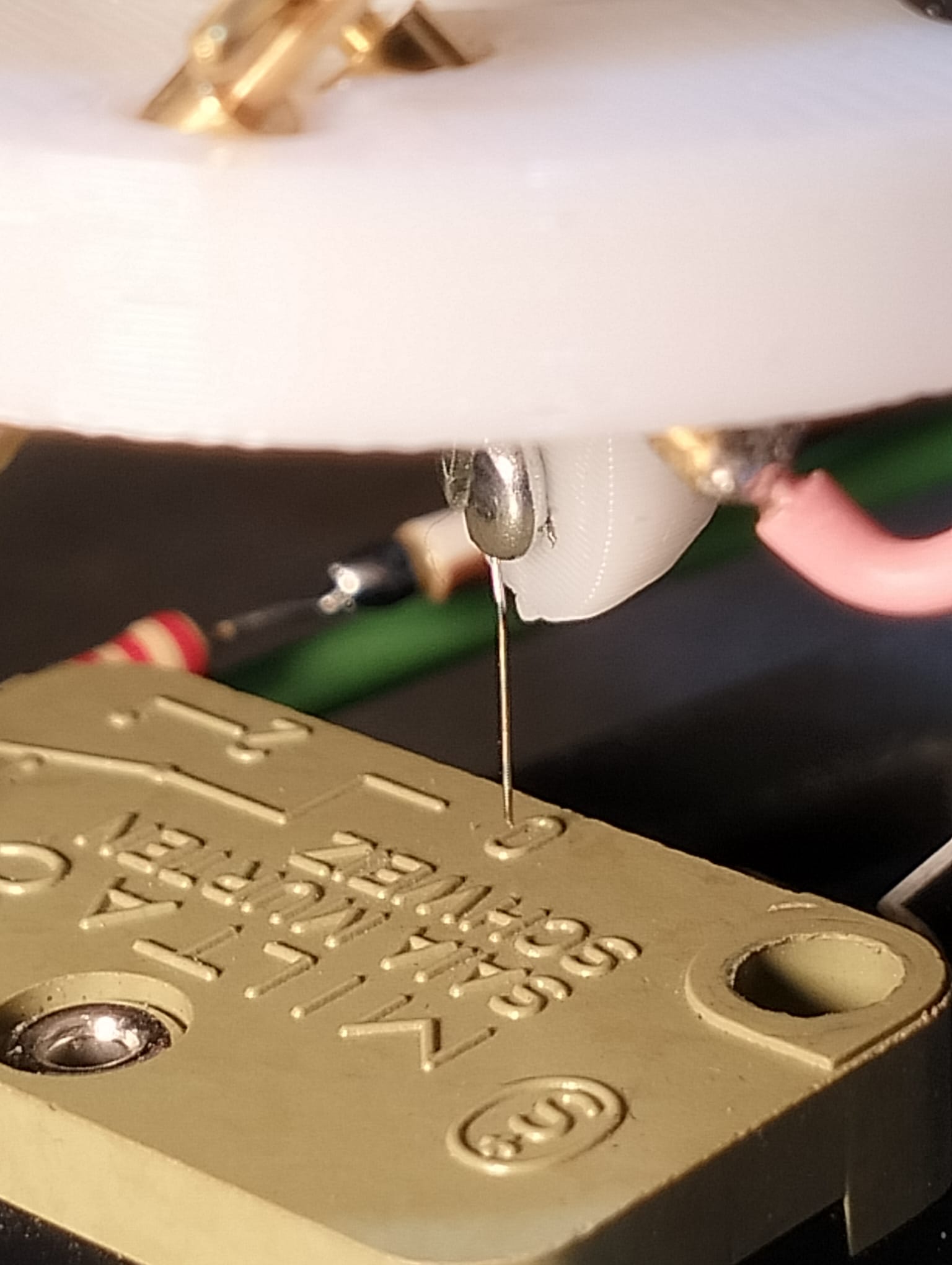

Es funktioniert! Zuverlässig und sehr empfindlich!
Hier noch ein kurzes (Vertical-)Video:
https://youtube.com/shorts/IaR7amSkxCU
G30 zickt immer noch rum, obwohl fast die identische Firmware auf einem
anderen Drucker wo es funktioniert!
Jetzt noch die Host-Software!
Gruss Chregu

von Walter T. (nicolas)
Nett!
Mich würden ja Bewegtbilder interessieren, wie so ein Scan
geschwindigkeitsmäßig abläuft (es müssen ja nicht die kompletten 2
Stunden sein).

von Andreas (andreas6)
Es irritiert, dass sich der Kopf seitwärts bewegt während der
Drahtabtaster auf dem Objekt aufsitzt. Ich hätte erwartet, dass die
Abtastung ohne XY-Bewegung erfolgt.
Also Zielpunkt anfahren, absenken bis Kontakt, anheben (wie weit wäre zu
klären) und dann erst weiter bewegen.
Der jetzige Ablauf ruiniert jeden Abtaster, der ein wenig steif ist.
MfG. Andreas
Walter T. schrieb:
> Das Haupt-Problem - die begrenzte Steifigkeit in der X-Y-Ebene, sieht
> man auch gut.
Meinst Du dass der Kopf sich seitlich bewegt? Das ist ja gewollt, damit
er bei jeder Berührung sicher anspricht!
Oder dass sich der Draht selber verbiegt? Habe 0.2mm Wolfram-Draht
bestellt.
Ja das ist der momentane Algorithmus für den M119-Scan. Stimmt, kann ich
noch ändern! Habe halt mehr erwartet von dem Modus. Das annähern in
0.1mm Schritten geht nicht wirklich so schnell. Dann kommts auf das
separate Fahren auch nicht mehr an.
Gruss Chregu
