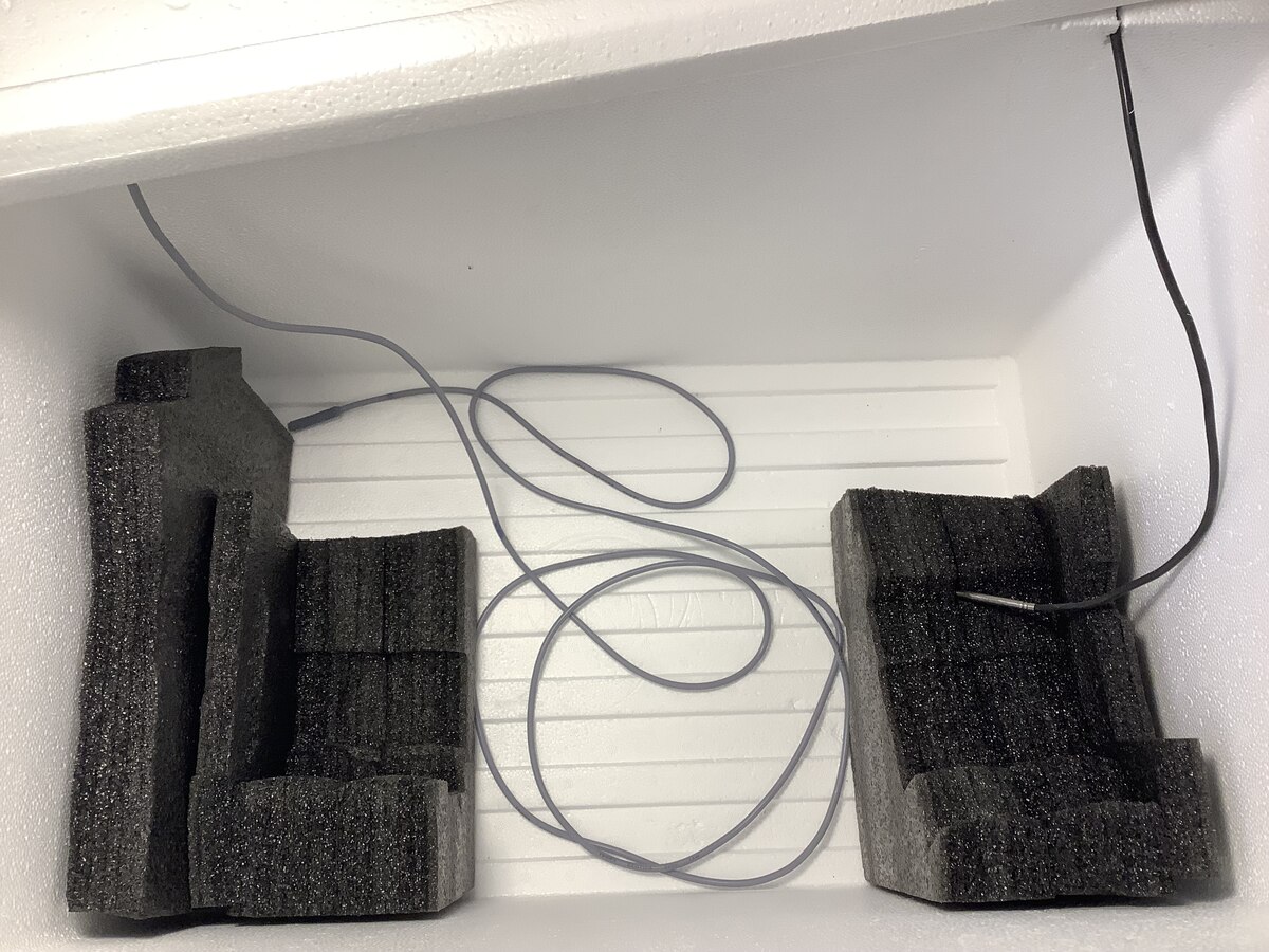

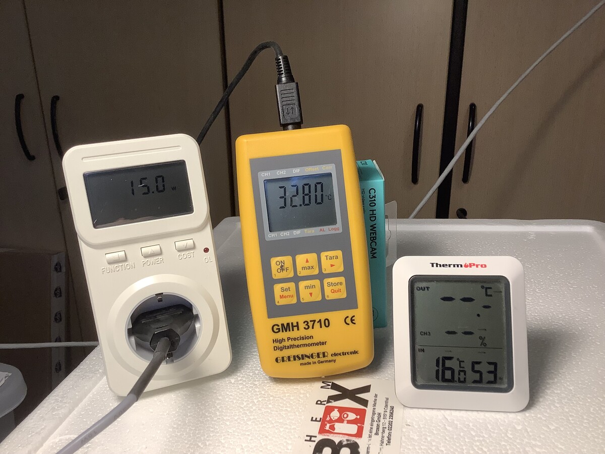

So, die erwähnte Thermobox (ursprünglicg für Brotteig gedacht) ist
eingetroffen und ich kann Euch ein erstes Zwischenergebnis präsentieren.
Aktuell läuft nämlich gerade mein erster Test:
Die leere Styroporbox mit verschlossenem Deckel steht derzeit in einem
Zimmer mit 16 Grad Zimmertemperatur.
Eingeführt ist ein 15W Silikon-Heizkabel (linkes, graues Kabel) im
Dauerbetrieb. Nach 2h komme ich damit gerade einmal auf 32 Grad
Innentemperatur in der Bax (der Sensor ist das schwarze Kabel mit dem
silbernen Endstück).
Das heißt für mich: auch wenn das Thermostat einmal ausfallen sollte,
so wird der Akku dennoch überleben (zumindest im Winter/Herbst) und die
Garage wird auch nicht abbrennen. Das ist schon mal gut …
Zusätzliche Sicherungsmaßnahmen sind also m.M.n. nicht notwendig - auch
wenn ich bereits ein zweites Thermostat gekauft hatte. Aber mal sehen -
vielleicht verbaue ich es ja trotzdem.
Viele Grüße
Igel1
Andreas S. schrieb:
> Zusätzliche Sicherungsmaßnahmen sind also m.M.n. nicht notwendig...
Irgendjemand legt noch eine Kashmir-Decke über die Kiste und schon wird
es darin viel wärmer.

Wenn's quick & dirty sein sollte, wäre ich ja auch schon fertig. Die
funktionierende Box siehst Du oben auf dem Bild. Aber Sicherheit ist
halt auch wichtig - insbesondere, wenn so eine Konstruktion viele Jahre
Unfallfrei überleben soll.

Nick schrieb:
> Andreas S. schrieb:
>> Aber Sicherheit ist halt auch wichtig
> Wie gesagt. Einmal messen wie hoch die Temperatur wird in einem
> beheiuten Raum mit 20 °C.
Guckst Du hier:
Beitrag "Re: [S] Wärmebox zum Wärmen des Fahrradakkus im Winter"
> Oder gest Du davon aus, dass die Lampe plötzlich 50 Watt statt 5 Watt
> verheizt?
Nein und ich habe ja schon einen Heizdraht im Einsatz.
