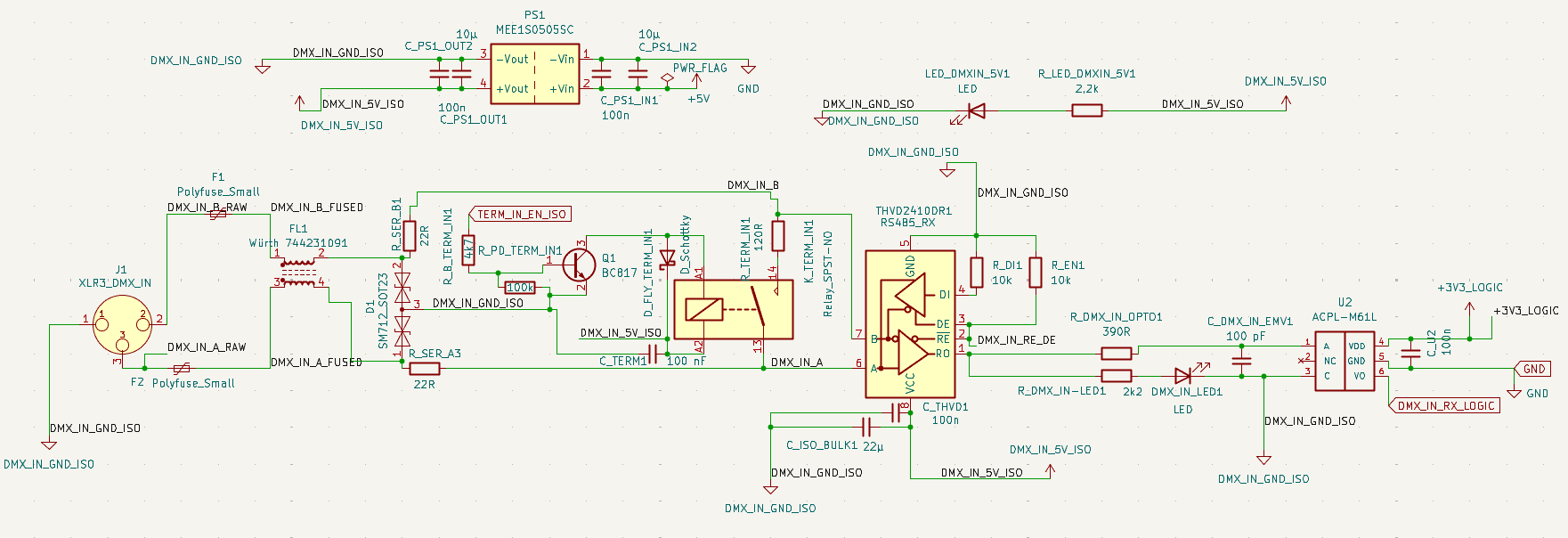

ich arbeite aktuell an einem ArtNet-DMX-Node, der 2 galvanisch getrennte
DMX-Ausgänge und 1 galvanisch getrennten DMX-Eingang besitzt. Das Ganze
basiert auf einem von mir gerne genutzten WT32-ETH01 (ESP32 + Ethernet),
soll aber von der Hardware her tourtauglich, störunempfindlich und
elektrisch sauber getrennt aufgebaut sein.
1. Funktionales Ziel:
- ArtNet per Ethernet empfangen
- 1 DMX-Universum einlesen
- 2 DMX-Universen ausgeben
- Alle drei DMX-Ports vollständig galvanisch voneinander getrennt
- Robuste Stromversorgung für 9–24 V
- RDM-fähig

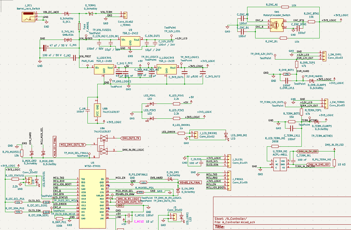

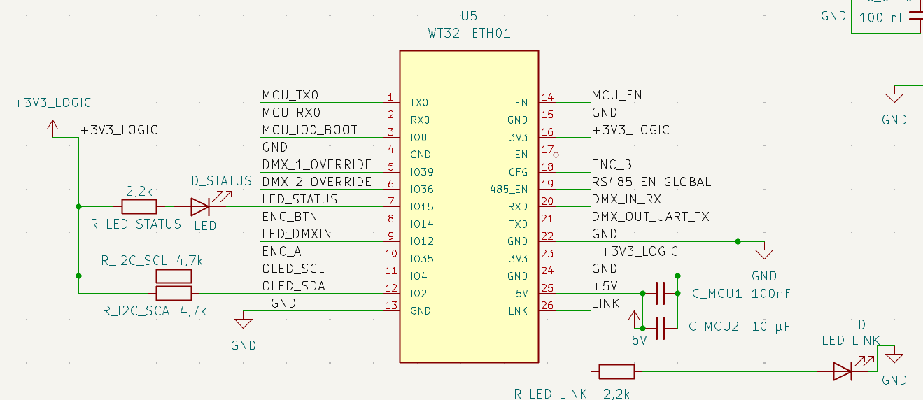

2. Technische Umsetzung
- WT32-ETH01 als Logik
- DMX-IN: MAX3082 + 6N137 + DC/DC 5→5 V

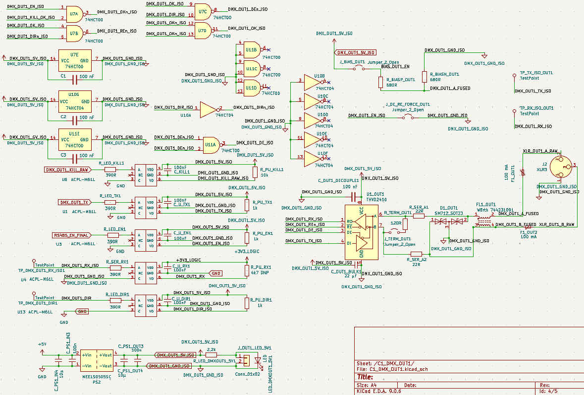

- DMX-OUT1/OUT2: je eigener MAX3082 + 6N137 + DC/DC
- Komplett isolierte Domänen: LOGIK, DMX-IN, DMX-OUT1, DMX-OUT2

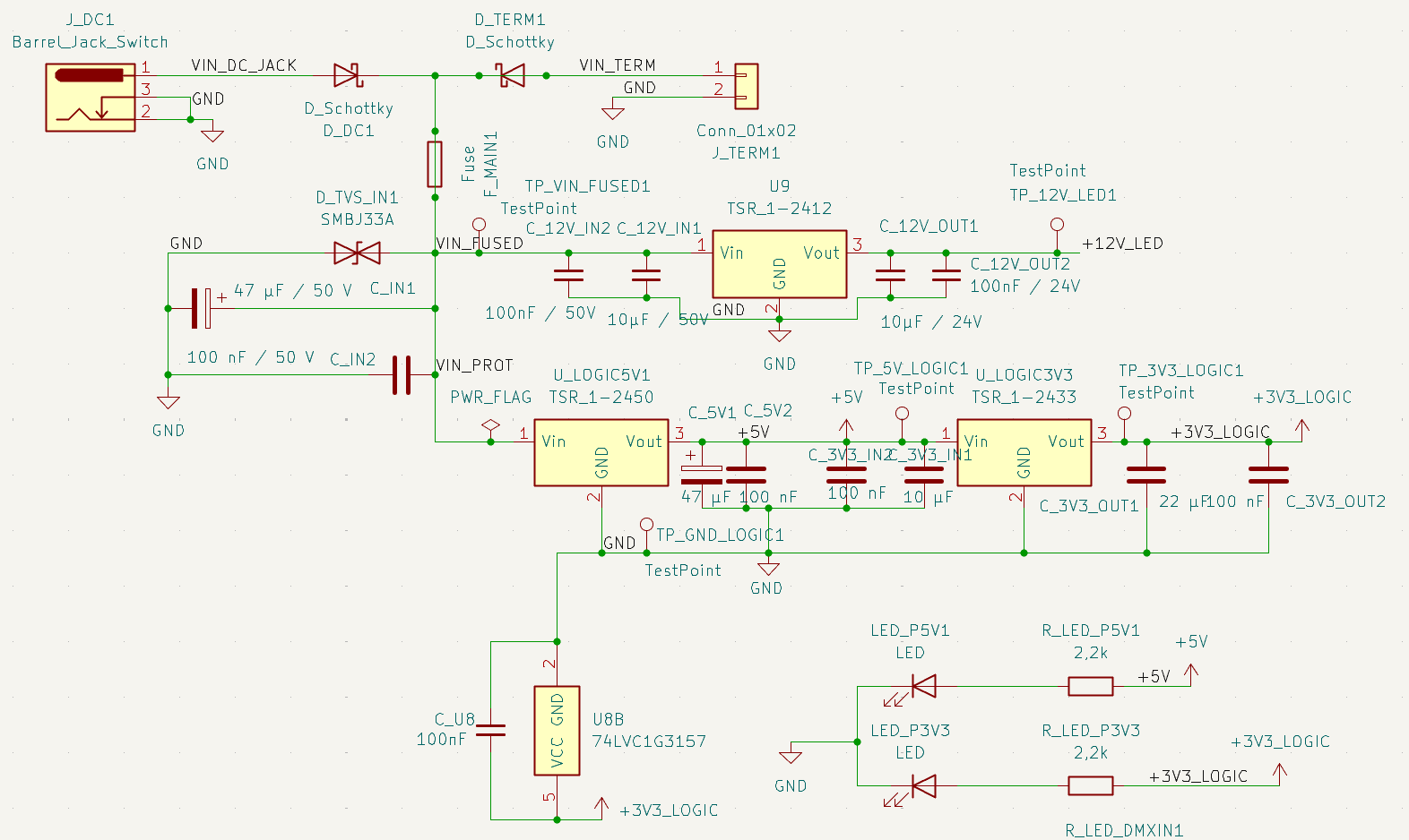

3. Sicherheit & Schutzkonzept
Eingangsseitig:
- Barrel-Jack + Schraubklemme
- PTC-Fuse
- TVS-Diode
- P-MOSFET Reverse-Polarity-Schutz
- LC-Filter
- Step-Down-Modul (R-78B-5.0 oder TSR-1-2450) → +5V_A
- Drei isolierte DC/DC-Module → +5V_B / +5V_C1 / +5V_C2
RS485: jeweils PTC, TVS, CMC, Snubber. Optokoppler-Trennung mit 6N137.

Nun habe ich gestern den ganzen Abend mit KiCad verbracht und das
Ergebnis war zum Heulen. Also würde ich, bevor ich mich mit Leiterbahnen
verkünstel, erstmal die Profis fragen ob ich denn irgendwas komplett
übersehen habe und/oder ob ich mir hier unnötige Mühe mache.

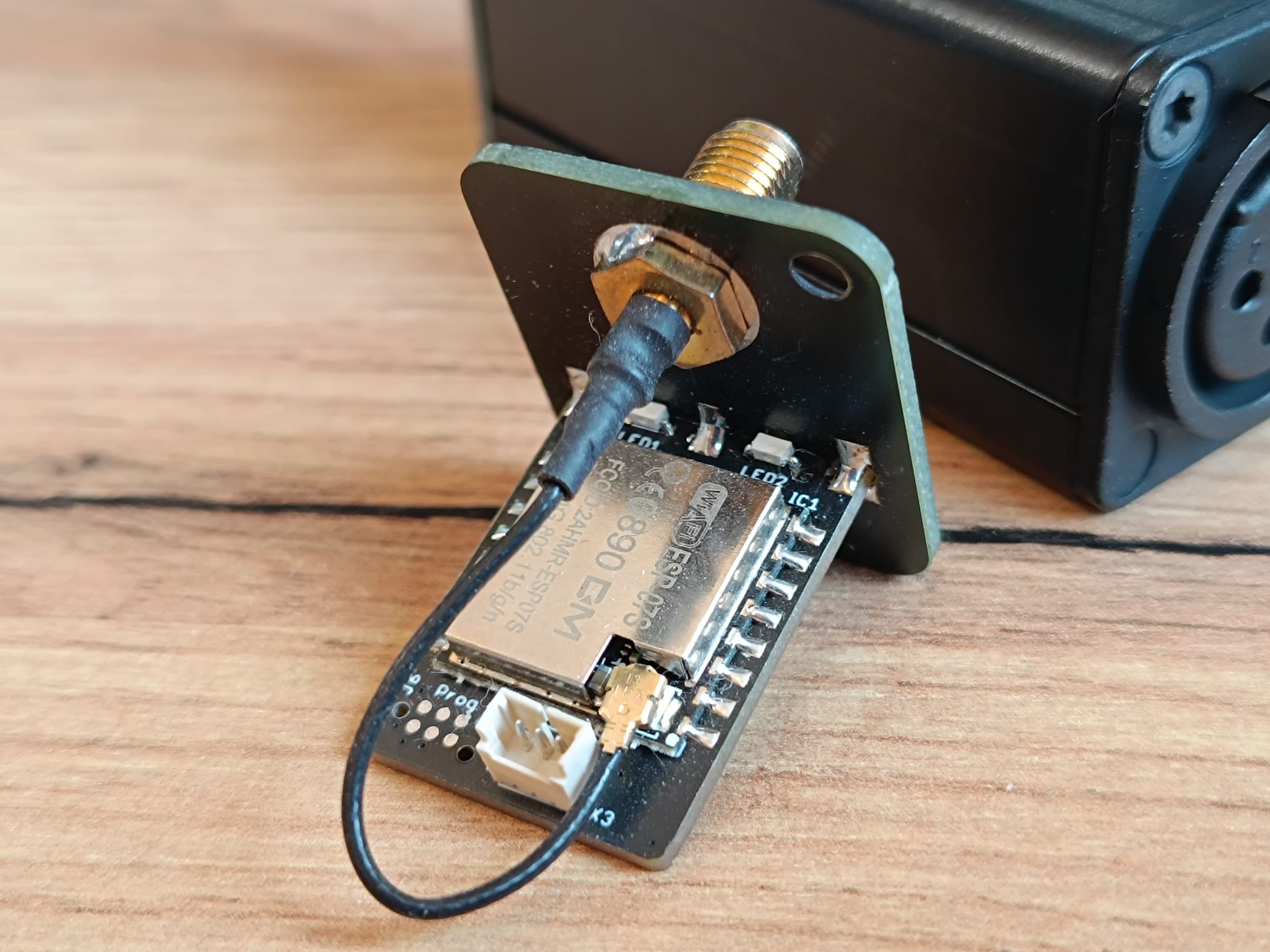

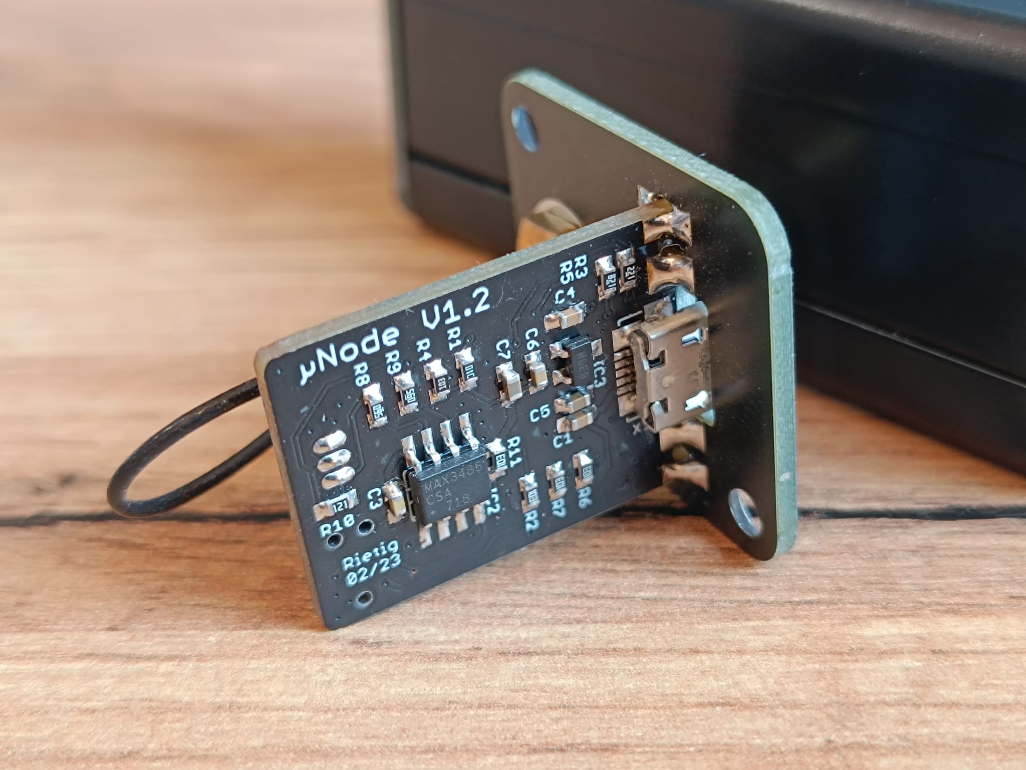

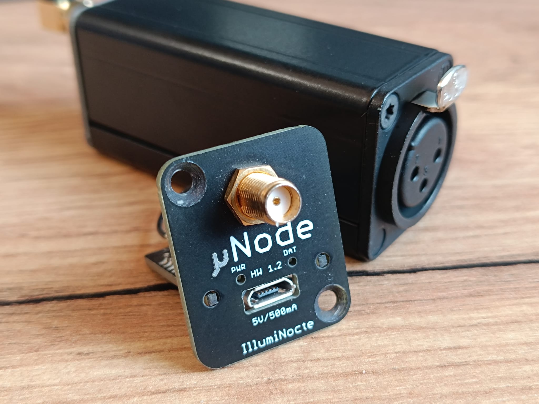

Ich hab schon mehrere ArtNet-Nodes gebaut, mit dem ESP8266 und gerade
bastel ich an einer 4-Kanal-Version mit einem RP2040 und PoE.
Die kleinste Node (Bilder) ist nicht größer als ein Neutrik-XLR-Stecker
und passt in die kleinen Neutrik-Adaptergehäuse.
Die Firmware für den ESP8266 basiert größtenteils hier drauf:
https://github.com/mtongnz/ESP8266_ArtNetNode_v2

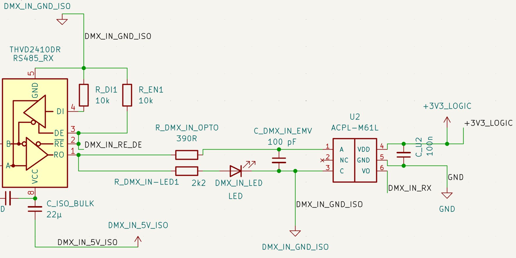

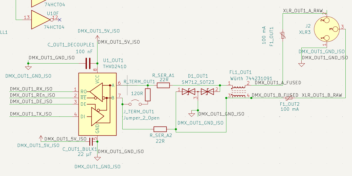

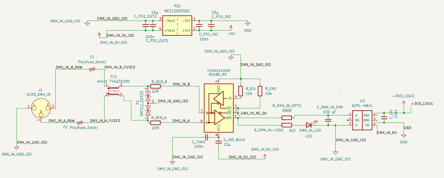

von Gerd E. (robberknight)
Stefan schrieb:
> - 3× MAX3082 / SN75176
Du machst Dir Mühe mit komplett galvanisch getrennten Kanälen und das
Konzept sieht mir nicht aus als würdest Du jeden Cent an Bauteilen 3x
umdrehen. Da würde ich vorschlagen robustere RS485-Treiber zu verwenden
die höhere Störspannungen vertragen und auch mit einem höheren
Common-Mode-Bereich umgehen können.
Also der SN75176 ist da schon mal komplett raus, der ist Stand der 80er.
Wie wäre es z.B. mit dem THVD2410?
Geschützt bis +- 70V DC, +- 25V Common Mode, Schutz gegen Open, Short,
Idle.
Schaltplan oder Layout?
Bring erst den Schaltplan auf einen guten Stand, Schlaf nochmal drüber,
polier den Schaltplan weiter, durchdenke verschiedene mögliche
Fehlerzustände und wie die Schaltung damit umgeht. Erst wenn Du mit dem
Schaltplan wirklich glücklich bist fängst Du mit dem Layout an.
Ja, einen guten Schaltplan zu zeichnen ist Übungssache. Kannst den gerne
hier posten für Kritik. Ja, es gibt ein paar Spinner hier die Unsinn
absondern und manchmal braucht man ein dickeres Fell um damit umzugehen.
Wenn man das hat gibt es aber auch gute konstruktive Kritik.

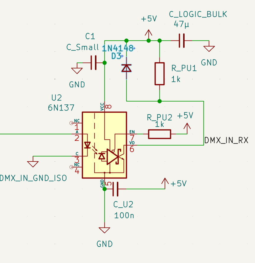

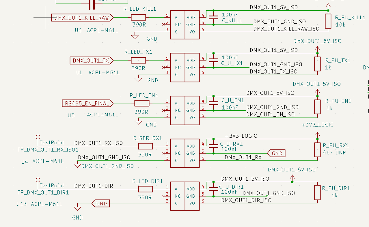

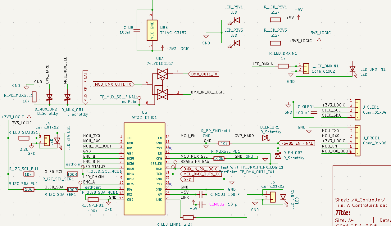

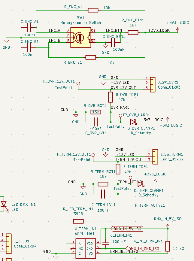

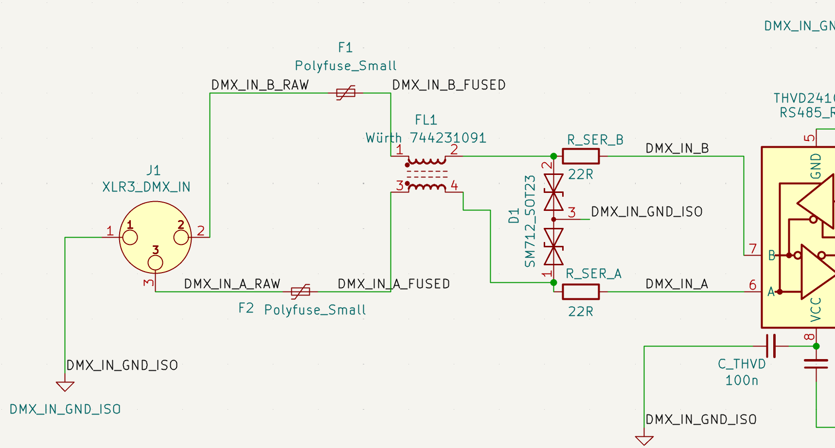

von Stefan (disconerd)
Vielen Dank erstmal für das gute Feedback. Ich bin schon dabei, alles
verlinkte und geschriebene zu verarbeiten. Und ja, es soll durchaus die
roadtaugliche Stabilversion sein - worst case wäre es, wenn mir aus dem
DMX-Netz etwas ins IP-Netz durchschlägt. Daher sind alle Empfehlungen zu
besseren Komponenten immer gerne gesehen. Ich muss leider wirklich alles
absichern, was absicherbar ist, es ist zwar ein durchgehendes PCB aber
auch von den Anschlüssen her strikt in die Zonen getrennt.
Weil der THVD2410 schon einiges integriert, würde ich:
- PTC auf der DMX-Leitung beibehalten (gegen hartes Fremd-24 V oder
versehentlich 48 V über Stage-Kabel).
- CMC / Gleichtaktdrossel beibehalten (gegen HF-Müll auf langen
Leitungen).
- TVS verkleinern und als „freundliche“ TVS mit etwas höherer
Klemmspannung drin lassen – als Entlastung für den internen Schutz.
- Snubber (120 Ω + 10 nF) würde ich drinlassen?
Also Danke für den Hinweis, es entledigt mich der Pflicht die externe
Schutzbeschaltung bis aufs Blut zu optimieren – der THVD2410 (ohne V)
fängt viel ab.
Hat jemand dieses http://www.digital-enlightenment.de/usbdmx.htm hier
verlinkte Teil tatsächlich im Einsatz? Die Beschreibung ist
hochinteressant, denn es beinhaltet wahrscheinlich genau das, was mich
initial zu diesem Eigenbau bewogen hat, nämlich die per Kommando
umschaltbare DMX-Weiterleitung oder eben ArtNet-Einspeisung, d.h.
A) Kanal 1 = 0 dann leite DMX-Kanäle 11-25 weiter
B) Kanal 1 = 255 dann speise DMX-Kanäle 11-25 aus ArtNet
In KiCad habe ich zunächst versucht einen Schaltplan zu bauen und klar,
das werde ich weitermachen, ich bin ja wegen "Peer Review" da und dafür
braucht man Material. Nur wäre es schade, wenn ich meine Anfängerfehler
erst im letzten Schritt bemerke und dann jemand zurecht sagt: "Hättest
Du mal früher gefragt".
Dann fräse ich mich mal durch alles Lesematerial durch und versuche es
nochmal mit KiCad.

Bevor ich das Layout beginne, möchte ich gerne den Schaltplan der
DMX-IN-Domäne von euch reviewen lassen.
Was hier entworfen wird. Es handelt sich von den obigen Domänen (Logik,
DMX-In, DMX-Out1, DMX-Out2) um die komplette DMX-IN-Signal- und
Schutzstrecke, bestehend aus:
XLR-Eingang mit PTC-Schutz (je Leitung)
Common-mode choke
120-Ω Abschlusswiderstand
TVS-Dioden pro Leitung gegen ISO-GND
isoliertem RS485-Transceiver THVD2410DR
Signal-Optokoppler 6N137 (Ausgangsseite → Logik-5-V-Domäne)
galvanischer Trennung über Murata MEE1S0505SC
vollständiger Abblock- und Bulk-Kondensator-Beschaltung
sauber getrennten Massen:
DMX_IN_GND_ISO (isolierte RX-Domäne)
GND (Logik-/MCU-Seite)
Die übrigen Baugruppen (MCU, OLED, Routing-Logik, DMX-OUT-Stufen, PSU
etc.) sind in anderen Sheets und gehören nicht zu diesem Review.
Um welchen Review ich bitte
Ich möchte von euch gerne folgende Punkte überprüfen lassen:
1. Schutzbeschaltung DMX-Eingang
PTC richtig dimensioniert / richtig platziert?
Common-Mode-Choke korrekt in Serie?
TVS-Dioden sinnvoll so platziert?
120-Ω-Terminierung korrekt eingebaut?
2. THVD2410DR Beschaltung
Pin-Belegung korrekt?
Pull-Downs für DI / DE+RE ok?
Ist die Abblockung ausreichend?
Passt der Bulk-Elko an 5V_ISO hier?
Gibt es bessere Werte oder Positionen?
3. DC/DC-Wandler MEE1S0505SC
Richtig beschaltet (Ein-/Ausgang)?
Anzahl/Auswahl der Ein-/Ausgangskondensatoren sinnvoll?
Potentialtrennung korrekt umgesetzt?
4. 6N137-Ausgangsstufe
Richtige Ansteuerung des Optokopplers?
Pull-Up sinnvoll dimensioniert (10k)?
Entkopplung an Vcc ausreichend?
5. GND-Handling
Trennung DMX-GND_ISO vs. LOGIC-GND korrekt?
TVS gegen richtige Masse geschaltet?
Optionaler RC-Link zwischen den Massen empfehlenswert?
6. Allgemeine Robustheit
Gibt es offensichtliche Fehler im Signalfluss?
Verbesserungsvorschläge zur EMV-Festigkeit?
Sonstige „Fallstricke“ bei DMX-Inputs?
von Stephan (holziholz)
Bekanntes Zitat: "Katastrophe"
Stromlaufpläne sollen lesbar sein.
Bei dir laufen Leitungen quer durch GND und Vcc Symbole. Wenn du Pech
hast, macht dir Kicad daraus eine Verbindung und schon hast du einen
Fehler in der Platine.
Das isolierte Ground muss auch nicht Kreuz und quer über den Plan. Kicad
hat mehr als nur ein GND Symbol. Damit kann man verschiedene Ground
Potentiale wunderbar im Schaltplan abbilden.
Man lernt jeden Tag dazu.
Anbei die dahingehend korrigierte Version mit der Bitte um Review.
Herzlichen Glückwunsch, wenn der Optokoppler durchschaltet, schließt du
deine 5V kurz.
Unnötig.
Stefan schrieb:
> Common-mode choke
Unnötig.
Wenn du lustig bist, kannst du eine SM712 nehmen, da sind zwei
bidirektionale TVS-Dioden drin und die ist genau für RS485 gedacht.
Ansonsten sind zwei einzelne Dioden natürlich auch okay.
Der ist zwar nicht isoliert, aber definitiv robust genug, als dass du
dir die Stroko und die PTCs schenken kannst.
Was man noch machen kann, sind jeweils ein Serien-Widerstand von ~47R in
die Datenleitung und B einen Pulldown und A einen Pullup spendieren,
damit es bei nicht angeschlossenem Signal einen definierten Buszustand
gibt.
Ich denke, niemand wird hier all deine Fragen beantworten. Denk ganz
scharf selber nach und schau in ein paar Tagen noch einmal drauf und
versuche zu verstehen, was du dir bei den jeweiligen Bauteilen gedacht
hast.
Und: Fehler sind normal. Irgendwann wirst du Leiterplatten bestellen und
bei der Inbetriebnahme selber lernen, was du falsch gemacht hast. Das
prägt mehr und ist hilfreicher, als wenn wir dir alles vorkauen.
Ich habe dir noch einmal einen Screenshot von einem meiner aktuellen
Projekte angehängt. In der Praxis habe ich mit der "Schutzbeschaltung"
gute Erfahrungen gemacht und auch andere, kommerzielle Produkte machen
nicht wirklich mehr.

Vielen Dank für den Hinweis zum Optokoppler, sollte so korrigiert sein?
Ja, dafür hast du ihn jetzt dauerhaft disabled.
Ist das Schaltplansymbol original für einen 6N137? Denn der
Enable-Eingang ist eigentlich nicht negiert und damit in deinem Symbol
falsch.

Und Danke für den Hinweis zum SM712, ist eingebaut.
von Dieter W. (dds5)
Wofür oder wogegen soll D3 gut sein? Auf jeden Fall ist sie verpolt.
Oh, ja richtig - weiß nicht wo der Negierungsfehler lag aber dein
Datenblatt stimmt natürlich - ich habe es auf nicht-negiert umgebaut.
von Gabriel M. (gabse)
Tu dir einen gefallen, und drehe/spiegle die Symbole so, dass GND nach
Möglichkeit nach unten und VCC nach oben zeigt. Zudem nach Möglichkeit
mit Versorungsleitungen nicht quer über den Schaltplan fahren, sondern
die passenden Symbole an jedem Pin platzieren. Ich bin außerdem ein Fan
davon die getrennten Massen im Schaltplan mit einem Rechteck
einzukreisen und den Massebezug als Text zu markieren.

Zweck von D3: Der 6N137 hat intern einen Open-Collector/Emitter Ausgang
(Typ Darlington). Das bedeutet: Er kann stark nach LOW ziehen. Aber er
kann nur langsam loslassen, weil der Pull-Up-Widerstand allein den
Kollektor-Übergang und die parasitären Kapazitäten umladen muss.
Problem ohne Diode: Der 6N137 liefert eine schöne, schnelle fallende
Flanke, aber eine relativ langsame steigende Flanke.
→ Das verlangsamt das DMX-Signal unnötig.
→ Der Duty Cycle wird unsauberer.
→ Die Signalform wird schlechter.
Beim Übergang HIGH → LOW (LED an im Optokoppler):
VO wird aktiv low gezogen
Die an DMX_IN_RX hängende Kapazität muss entladen werden
D3 ist in Sperrichtung → nicht beteiligt
→ Der 6N137 zieht schnell herunter.
Beim Übergang LOW → HIGH (LED aus)
VO ist hochohmig
R_PU1 zieht langsam gegen +5 V → das wäre die langsame Flanke
ABER:
D3 leitet kurzzeitig, wenn DMX_IN_RX deutlich unter der Kathodenspannung
(+5 V) liegt. Das sorgt dafür, dass der Knoten schneller in Richtung
HIGH geladen wird. D3 bildet also eine Art bypass-Kanal, der die
parasitären Kapazitäten wesentlich schneller auflädt als R_PU1 allein.
Ergebnis:
steilere steigende Flanke
symmetrischere Signalform
weniger Jitter
saubereres DMX-Signal
Stefan schrieb:
> Zweck von D3
Ist das ein KI-Text?
Du hast einen 1k-Pullup, also 5mA zum Umladen. Du beschreibst ein
Problem, das in der Realität nicht existiert. Sogar mit 10k ist die
Flanke steil genug, um sauber erkannt zu werden.
Guck dir andere Schaltungen mit dem 6N137 für DMX an. Diese Diode ist
nicht notwendig.
> gibt.
Sehr guter Punkt, habe ich dank des Hinweises auf den besseren 485
endgültig rausgelassen, weil der THVD2410 integriertes Fail-Safe hat und
DMX ausdrücklich kein Mehrfach-Biasing erlaubt.

Das Ziel der Diode habe ich mir recherchieren lassen, ja. Auf alle
Fälle: Dein Punkt ist 100% richtig, Diode ist raus.
Gut. Wenn es nur darum geht, die Fehler von ChatGPT zu finden und du
selber nicht weißt, warum du ein Bauteil eingefügt hast, bin ich an
dieser Stelle raus.
Dabei lernst du nichts und ich kann mir die Mühe sparen.

Stephan schrieb:
> Du machst dir um die Flankensteilheit des Optokopplers gedanken, baust
> dann aber eine Stromkompensierte Drossel auf der DMX Seite ein. Wo ist
> da die Logik?
Wenn du konkrete Bedenken zur gewählten CMC (Typ/Wertebereich) hast,
freue ich mich über eine Empfehlung – ganz ohne CMC + nur TVS/Ferrit ist
natürlich auch eine Option.
Fun Fact: Du hast keine konkrete Drossel angegeben. "FerriteCore_1234"

Shit, da habe ich tatsächlich den Namen nicht reingeschrieben. Das ist
nur der pinkompatible Platzhalter für den Würth 744231091. Alternativen
TDK ACM2012D-900-2P oder Bourns SRF0905-090.
Sind 47 Ohm Serienwiderstand bei den RS485-Busleitungen nicht ein wenig
viel des Guten?
Ich weiß, DMX ist jetzt nicht übermäßig schnell, aber das erscheint mir
dennoch ein wenig viel. Es kommen ja noch die etwa 5 Ohm der beiden
Polyfuses dazu und dann Kabel- und Kontaktwiderstände etc.
Die Polyfuses sind schon gut da, die sollten so dimensioniert sein dass
sie vor allem den 120 Ohm Terminierungswiderstand schützen wenn man z.B.
24V DC anschließt. Das dürfte also die unterste Stromkategorie sein die
Du kriegen kannst.

Danke, und ja, ich werde da auf 22 Ohm runtergehen. Ich bin zwar kein
THRU sondern ein Endpunkt, dennoch sind 22 wahrscheinlich der bessere
Kompromiss und konservativer in Richtung Bus.

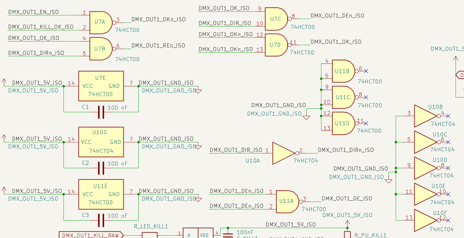

Jetzt die erste Ausgangsstufe, wie mir gesagt wurde von links nach
rechts und die Isolierten Spannungen nur als Netlabels, nicht als
KiCad-Symbol, damit es nicht beim Layout auf Regulär-GND geht, ich mach
ja brav alles was mir gesagt wird.
Damit es besser lesbar ist, sowohl als Übersicht und dann die
Einzelblöche.
Von oben nach unten:
U1 = TX-Optokoppler (Logik → DMX-ISO-Side)
U3 = EN-Optokoppler (Logik → DMX-ISO-Side)
U4 = RX-Optokoppler (DMX-ISO-Side → Logik)
Hier die Dateierklärungen, hoffentlich macht es die Ansicht einfacher:
a: Ausgangsseite
b: DC/DC
c: Oben TX, drunter EN
d: Links oben EN, links unten RX, rechts der 485-Chip
e: Gesamtüberblick (teils etwas klein, daher vorher die Details)
Hoffentlich habe ich alle Punkte umgesetzt, nochmal Danke dafür
Hier die überarbeitete Eingangsdomäne, Detail und Übersicht. Auch hier
sind die irreführenden Power-Symbole entfernt und die Widerstände
korrigiert.
von Bauform B. (bauformb)
Stefan schrieb:
>> viel des Guten?
Wird denn der THVD jemals senden? Die Eingänge DI und DE sehen nicht
danach aus. Dann wären die beiden Widerstände doch ziemlich nutzlos?
Der 120 Ohm Abschlusswiderstand sollte evt. abschaltbar sein; wer weiß
schon, wie DMX morgen verkabelt wird...
Da sehe ich einen Widerspruch zu "Schlitze fräsen" und "6mm Abstand".
Beim MEE ist der Abstand ca. 1mm und die Prüfspannung 1kVDC. Damit kann
er eine Brummschleife auftrennen, aber mehr auch nicht. Das betrifft
auch den 6N137: den gibt es in "normal" oder mit mehr als 6mm Abstand
oder in einer extremen Variante mit 1mm(!) interner Isolation (normal
sind 0.08mm). Egal, welchen man nimmt, der MEE ist mit(ohne) Abstand die
schwächste Stelle.
DC/DC-Wandler mit echter Isolation sind viel größer; wie viel man
wirklich braucht, sollte man zuerst entscheiden und die restlichen Teile
und Abstände entsprechend wählen. Ich würde auch alle 4 Spannungen
direkt aus 24 Volt mit 4 gleichen Wandlern erzeugen. DC/DC-Wandler
sollten eine definierte Unterspannungsabschaltung haben, entweder intern
oder per Enable-Eingang (da reicht dann eine für 4 gleiche Wandler). Bei
zu kleiner Eingangsspannung passieren sonst alle möglichen seltsamen
Dinge, bis hin zu zu hoher Ausgangsspannung. Außerdem ist dann die Logik
von den 24V isoliert.
Zum Pull-Up und D3 oder nicht: es gibt Optokoppler mit Logik-Ausgang.
Die liefern ohne Pull-Up symmetrische Signale (z.B. ACPL-M61L,
ACPL-W21L).
Du hast recht, in meiner aktuellen Verschaltung wird der THVD niemals
senden, d. h. die Widerstände liegen tatsächlich nur in der
Empfangsrichtung. Im Verbund mit den anderen Maßnahmen erhoffe ich mir
von denen einen zusätzlichen Schutz bei ESD-Impulsen und eine Verteilung
der Verlustleistung. Das ist definitiv ein Teil, der aktuell noch etwas
wackelt - danke für den Hinweis.
Das mit den Abständen habe ich vielleicht missverständlich geschrieben:
Alle Domänen sind strikt getrennt und haben (auch wenn sie auf dem
gleichen PCB sitzen) voneinander 6mm ABstand. Deshalb hat auch jedes
System seine eigene DC/DC - die aber keine EIngangsstufe ist sondern auf
stabile 5V angewiesen ist. Klassiker sind eigentlich
Weitbereichseingänge damit man jedes 12-24V Netzteil nehmen kann was
gerade da ist.
Dennoch: physikalisch 6mm Abstand und dann nur die einfachen DC/DC ist
irgendwie inkosequent. Also ja, entweder die großen DCDC nehmen oder auf
die breiten ABstände verzichten. Momentan sind die 6 mm-Schlitze nur zur
Reduktion kapazitiver Kopplung + Reserve, aber nicht als
„Hochspannungszertifikat“
Lötbrücke oder ein Schalter für den Terminator ist eine sinnvolle
Option. Gute Idee! Auf alle Fälle ist es so leicht widersinnig bzw.
schränkt die Verkabelung ein. Ich tendiere jetzt tatsächlich eher zu
"DMX In" und "DMX Out" Buchse und einem manuell aufgesteckten
Terminator, dann weiß jeder auf 20m was Sache ist.
Und wie machst Du das dann beim Sender?
Auf der Seite muss natürlich auch terminiert werden. Aber eine
Beschriftung "DMX In" ist dort glaube ich nicht ganz angebracht...
Schiebeschalter mit der Beschriftung
Terminierung
An / Aus
sind da glaube ich die bessere Lösung. Denn im Gegensatz zum externen
Terminator kann man die nicht so leicht verlieren. Und weniger Platz als
ne extra Buchse nehmen sie auch weg.

Hui, richtig, im echten DMX_OUT sind auch noch 47er drin. Das werden
definitiv 22er.
Die Kennzeichnung muss ich definitiv ordentlich machen - denn ich habe
jetzt zwei verschiedene DMX-OUT-Buchsen - einmal die, die tatsächlich
senden und einmal die, die nur durchgeschleift vom Empfang (dem echten
DMX-IN) ist. Die zweite Buchse brauche ich aber definitiv, da ich das
Teil nicht immer nur am Ende der Kette haben werde.
> ACPL-W21L).
Das hat mir keine Ruhe gelassen - und obwohl ich satte 7 Optos in der
Kiste sitzen habe, sind ACPL-M61L wohl konsequenter.

Und damit es komplett ist, hier noch die Domäne A, also Stromgedöns und
MCU. The boring stuff.
Ich finde die verschiedenen Netznamen auf der linken Seite verwirrend.
Ich würde da vom DC-Jack bis zum Spannungsregler einen Block grafisch
malen, dann sieht man sofort wie das verbunden ist und kann das
Schutzkonzept nachvollziehen. So muss man das sich mühsam zusammensuchen
/ -denken.
Aber jeder wie er mag.

Gerd E. schrieb:
> / -denken.
Ich habe jetzt genau das gemacht, finde den Vorschlag super, gefällt mir
selbst viel besser, was war daran denn jetzt schon wieder falsch?
Wie schon gesagt, ein Stromlaufplan sollte einfach zu lesen sein. Warum
schreibt du üebrall GND als Netznamen dran, wenn es dafür extra ein
eigenes Symbol gibt? Alles nur durch Netznamen zu verbinden ist extrem
anstrengend zu verstehen. Der Programmierer hat die "Wires" gegeben,
nutzte sie klug. Das Sybol vom Stecker ESP ist auch nicht schön, warum
nicht breiter und mit den richtigen Pin Bezeichnern drin?
Hier mal ein Beispiel, wie man einen Schaltplan trotz Netznamen gut
leserlich gestalten kann.
https://www.electronicwings.com/storage/PlatformSection/TopicContent/309/description/NODEMCU_DEVKIT_SCH.png
Alles in allem ein schönes Bespiel wie man es nicht machen sollte. Werde
ich den Stundentan mal vorlegen. Mit dem Hinweiß, wer das macht wird mit
dem unaussprechlichen Fluch "Exmatrikulatio totalum" belegt.
Oh, ja, richtig, hier macht natürlich das GND Symbol Sinn, ich hatte es
mir wegen dem ISO GND abgewöhnt aber hier sollte es sein. Kommt rein.
Vom WT32 gab es schlicht kein passendes Symbol aber inzwischen habe ich
mir auch das selbst gezeichnet.
Wie gesagt, KiCad kennt mehr als nur ein GND Symbol. Auch dein ISO GND
kannst du anstelle von Text mit einem anderen Symbol kennzeichnen.
Danke für alle Rückmeldungen - ich habe den Plan mit Symbolen versehen
zur besseren Lesbarkeit. Nur dort wo einfach kein Platz war, habe ich
sie rausgelassen.
Auch den WT32-ETH01 habe ich ordentlich integriert und die Natur der
Pins in ihrer Belegung respektiert.
Ich weiß ja, dass ich mich eigentlich raushalten wollte... aber...
Wie genau soll dein Transceiver mit Spannung versorgt werden?
Jede Domäne hat nen eigenen DCDC, oben im Bild - du hast unten den
Ausschnitt gepostet, was habe ich falsch gemacht? Kondensatoren falsch
gesetzt?
von Harald A. (embedded)
> gesetzt?
So, wie Du es gezeichnet hast, kannst Du den Transceiver nur mit AC
versorgen.
Mit anderen Worten, der Kondensator sitzt falsch.
Harald A. schrieb:
> Mal ausgehend von der Würth-Drossel sieht es so aus, als ob Du doch
Harald A. schrieb:
>> gesetzt?
> versorgen.
Danke, kapiert, ich bin wieder runter von der Leitung. Arrrrgh. Ändere
ich natürlich sofort.
Danke, ist korrigiert. Da stand ich echt auf dem Schlauch.
> https://github.com/SebiR/Isolated_DMX_Module
> Der Schaltplan ist nicht hübsch, aber vielleicht hilft er dir (im
> Output-Ordner als PDF).
Ich kann die beiden PDFs nicht öffnen.
von Ob S. (Firma: 1984now) (observer)
Nicht versuchen, die direkt im Browser zu öffnen. Erst runterladen, dann
lokal öffnen.
Was ich an diesem Board übrigens absolut spitze finde und auch selbst
durch den Hinweis verstärkt beherzigt habe:
- sehr feine DMX-Isolation
- sauber, übersichtlich
- kein unnötiger Schnickschnack
- ideal als Referenz oder OEM-Modul
Also das Board war schon der Auslöser für manche Änderungen.
Die ERC von Kicad habe ich schon genutzt, offensichtlich falsch. Ich
arbeite dran, aktuell mache ich noch die Umstellung auf die besseren
Optos in der Out-Stufe und sobald das durch ist, klemme ich mich da
nochmal ran.
Was meinst Du denn mit „sehr feine Isolation“?
Nicht nur Optos sondern DCDC mit eigener Masse. DIR/DE/RE separiert.
TVS. DMX-OUT-Fehler (24 V, 48 V, Phantomspeisung) bleiben lokal.
Nebelmaschinen / Moving-Head-Defekte töten nicht den ganzen Node.
Ich hab den Schaltplan im Repo noch einmal aktualisiert und aufgeräumt
(und angehängt).
Er ist sicherlich nicht perfekt, aber gibt vielleicht auch ein paar gute
Hinweise darauf, wie man einen Schaltplan lesbar und informativ
gestalten kann.
- Supply-Symbole für GND zeigen immer nach unten (es gibt aber
Ausnahmen)
- Symbole für positive Potentiale zeigen nach oben
- Symbole gleichen Potentials nach Möglichkeit auf die gleiche Höhe
(nicht zu streng nehmen, sonst sieht es wieder unübersichtlich aus)
- Alles so ordentlich wie möglich anordnen, überflüssige Knicke
vermeiden
- Ich habe gerne immer eine "ein Raster lange" Verbindung zu den
Bauteilpins (siehe die Kondensatoren am DC/DC, die sind nicht direkt
quer verbunden)
- Ich mag es, Dinge wie Rechenwege, technische Daten und Hinweise zur
Bestückung teilweise mit in den Schaltplan zu schreiben, dann kann man
besser nachvollziehen, wie ich z.B. auf Widerstandswerte bei
Schaltreglern gekommen bin.
- Einfache Designatoren! Es reicht, wenn deine Kondensatoren "C1", "C2",
"Cn" heißen. Du musst die Funktion nicht in den Bauteilnamen schreiben,
das wird nur unübersichtlich und die BOM sieht hinterher furchtbar aus.
Wenn du die Bauteile sinnvoll und logisch anordnest, wird ihre Funktion
aus ihrer Position klar. Bei mir sieht man (hoffentlich) welche
Kondensatoren zum Transceiver und welche zum DC/DC gehören
- Labels/Netzmarker nur nutzen, wenn es unbedingt erforderlich ist. So
viel wie möglich mit direkten Drähten verbinden
- Eine Leserichtung von Links "Eingang" nach rechts "Ausgang" macht auch
vieles einfacher zu verstehen
Ich nutze zwar KiCAD nicht, aber die Regeln sollten universell
funktionieren und helfen, eine gut verständliche Dokumentation zu
bilden. Für die, die deine Arbeit überprüfen sollen und auch für dich.
Du willst das in einem Jahr ja auch noch verstehen.
Erstmal vielen Dank für jedes Feedback. Ich reflektiere das alles sehr
ernsthaft und lasse alles, mal sichtbar, mal unsichtbar, einfließen.
Da ich gerade einiges wieder korrigiert habe (dank Feedback hier) habe
ich mich mal zurückgelehnt und für mich selbst einiges klargestellt:
Ich baue einen ArtNet/DMX-Node, der eine automatische Lichtsteuerung (z.
B. über KI/Kameras) ermöglicht, aber jederzeit eine saubere manuelle
Übernahme durch ein klassisches DMX-Pult erlaubt. Mir ist wichtig, dass
kein intelligentes System den DMX-Bus blockieren kann, wenn es abstürzt,
hängt oder sich falsch verhält.
Deshalb hat der Node einen echten Hardware-Not-Aus: Er schaltet die
DMX-Ausgänge elektrisch stumm - unabhängig von Software, MCU, Netzwerk
oder Firmware. Ich will, dass das DMX-Pult direkt und störungsfrei
übernehmen kann. Während dieser Not-Aus aktiv ist, gibt es bewusst kein
RDM – Diagnose ist dann egal, Show-Sicherheit geht vor. Nach Freigabe
des Not-Aus funktioniert wieder alles normal, inklusive RDM.
Kurz gesagt:
Automatik darf helfen – aber sie darf niemals verhindern, dass das Pult
die Kontrolle übernimmt.
Bis das eingearbeitet ist, habe ich noch eine Menge zu tun, aber ich
wollte damit schon mal dokumentieren, dass die Hinweise alle ankommen
und verarbeitet werden.
Ich bin noch einmal kurz zynisch:
Klingt so, als seien all deine Probleme mit einem Kippschalter für 2€
gelöst...
(Ich würde sehr gerne einen kritischen Kommentar zu dem Nutzen von
KI-Lichtshows verfassen, entscheide mich aber gerade bewusst dagegen)
Vorab schon mal Entschuldigung für das „Optokopplergrab“ – das sieht auf
den ersten Blick sicher nach Overkill aus 🙂
Der Hintergrund ist weniger akademisch als praktisch: Das Board soll
auch dann noch definiert reagieren, wenn etwas schiefgeht (MCU hängt,
Firmware spinnt, falsche Verkabelung, externe Spannung auf der
DMX-Leitung etc.).
Deshalb sind die Funktionen bewusst getrennt:
– ein Opto für die eigentlichen DMX-Daten
– ein Opto für Enable
– ein eigener für einen harten, hardwareseitigen Kill/Not-Aus
– einer für RX/Monitoring
So kann z. B. ein Not-Aus den Treiber garantiert stilllegen, selbst wenn
die MCU oder die Logik gerade Unsinn macht, und umgekehrt bleibt DMX-IN
immer funktionsfähig. Das ist sicher nicht minimalistisch, aber dafür
vorhersehbar und fehlertolerant.
Mir ist klar, dass man das auch mit weniger Bauteilen lösen kann – ich
wollte hier bewusst Robustheit und saubere Trennung priorisieren, nicht
Bauteilminimierung.
Wenn jemand konstruktive Hinweise hat, wie man das mit gleicher
Fehlersicherheit eleganter lösen kann, bin ich sehr offen dafür.
Ansonsten hebt die ERC nur noch die mahnenden Finger wegen Kleinigkeiten
die mir bewusst sind wie bekanntermaßen nicht verbundenen Anschlüssen
und den noch nicht überall ganz richtig sitzenden Power-Flags.
Angehängt ist nur eine der beiden AUsgangsstufen, der Rest ist fast
unverändert. Von diesen Ausgangsstufen gibt es zwei, dazu eine
EIngangsstufe und eine Logikstufe.
Inzwischen habe ich vieles nochmal durch die Use-Cases durchgespielt,
die genannten Punkte hoffentlich alle korrigiert, Labels geradegezogen
und unendlich viele ERC-Runden gedreht. Der Override ist jetzt sauber
ausdifferenziert zwischen Soft Override (von der MCU gesteuert) und Hard
Override (Schalter).
Dank der Hinweise hier habe ich auch die MCU inzwischen wirklich
Pin-für-Pin durchgearbeitet und beschlossen, dass ich mich erstmal auf
eine Ausgangsstufe beschränke.
Was mir sehr helfen würde, wären insbesondere:
- RDM-Abfolgen, was läuft wie, habe ich alle typischen Abfolgen beachtet
- Sind die Logikgatter dafür richtig
Vielen Dank im Voraus!
