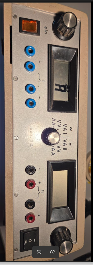

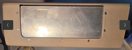

Moin,
ich dache ich teile das mal die Technik dieses Gerätes mit Euch,
weil ich einfach nicht weiss, was ich damit machen könnte.
Ich habe es nicht übers Herz gebracht das Ding zu zerlegen.
Aber so richtigen Nutzen, habe ich in dem Zustand auch nicht.
Entweder ich gebe es in gute Hände ab, so wie es ist.
Oder ich zerlege es und nutze/verkaufe Bauteile draus.
Oder ich baue es neu (und anders) auf.
Es ist definitiv von einem Privatman zusammengeschustert aus einer Zeit,
in dem der Spruch gilt: "Man hat ja sonst nix gehabt.", was ich
nachvollziehen kann. Der Aufbau muss ziemlich viel Arbeit gewesen sein.
Das was gerade da war, wurde genutzt. Gilt bei der Auswahl des Geäuses
definitiv.

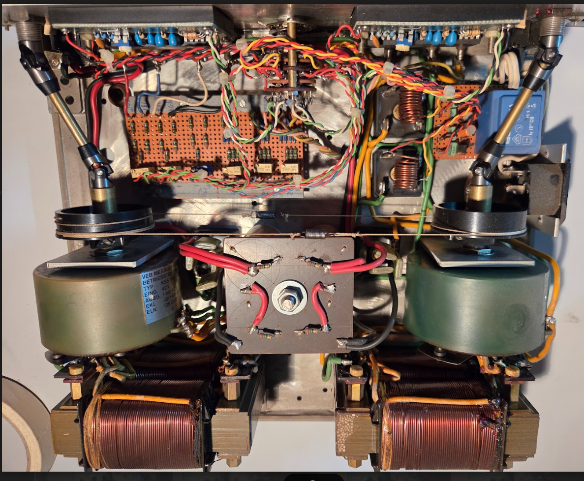

Es ist faszinierend anzuschauen wie sich die Stelltrafos synchron
drehen, wenn man das Gehäuse entfernt. Fast schon ausstellungsfähig.
Anscheinend hat das Gerät seinen Besitzer/Bauer überlebt. Es ist mir
entgegengeflogen bei einer  Aktion.

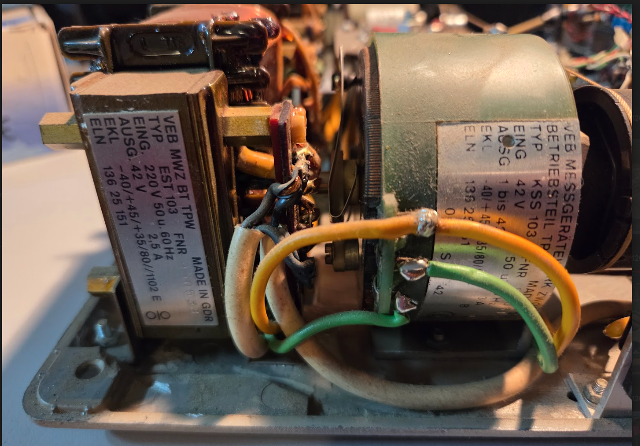

Paar Details:
* sauschwer, weil 4x Trafo und Gehäuse aus Vollmetall
* 2x autarke Spanunngsquellen mit jeweils:
  + Trenntrafo (220->42V) und Stelltrafo (0-40V)
  + Ausgänge für Wechsel und Gleichspannung
  + defekte und/oder unkorrete LCDs
* Gleichrichtung für jeden Kanal einzeln
* keine Regelung, nur Steuerung via Stelltrafos
* Spanunng läuft nach, Entladung ELkos :-)
* Mimik für Displays sind diskret gebaut
* Highlight:
  + Die Stelltrafos sind mit einem (alte Radios) Faden verbunden, sodass
beide synchron verstellt werden.
  + Man kann entweder eine oder zwei Ausgänge nutzen, zB. Verdopplung
der Spannung. Oder eben verbinden, wie ich das in den Bildern gemacht
habe
* Der mittige Schalter in der Front macht bestimmt Sinn. Ich glaube dass
es nur um die Anzeigen geht.
* Der Wipp/Umschalter rechts ist zum AUs/Umschalten der
Spannungsquellen.
Eure Kommentare interessieren mich dazu :-)
Viele Grüsse
Tuncay

Das Gerät dürfte wohl in der DDR entstanden sein. An einige der
Komponenten dürfte der Erbauer nur auf Grund guter Kontakte gekommen
sein ;-)

von Andrew T. (marsufant)
Falls es den tE interessiert:
die Kombination 220/42V trafo und nachgeschalteter 0...42V Stelltrafo
wurde auch im "Westen" lange Zeit von von Conrad/Amberg, Völkner und
ähnlichen vertriebne. Einige Rest auc hvon Pollin.
Ist halt eine recht robuste Kombi für Experimentier-Netzteil wenn man AC
und DC einstellen will.
Langlebig und mit entsprechender Absicherung der Stelltrafos (also am
Schleifer) fast unkaputtbar.
Ich habe in der Zusammenstellung auch etliche zusammengEbaut, sowohl in
dieser Leistungaklasse als auch mit grösseren Strömen bis 40A.

von Old P. (Firma: nix) (old-papa)
So, das Dingens ist inzwischen bei mir gelandet und harrt seiner
Auferstehung. Das allerdings etwas später in separaten Threads und in
Foren, die sowas zu würdigen wissen.
Die verwendeten Teile sind eine Mischung aus DDR-Ware und NSW.
Die Schaltungsidee mit der Spule über dem Gleichrichter (hart von + nach
-) verstehe ich noch nicht, es sind nicht die AC-Gleichrichter, die gibt
es separat.
Wie geschrieben, bei Gelegenheit mach ich damit weiter. Auf jeden Fall
bleib es so bestehen, wie es ist. Nur die Displays muss ich ändern, eins
ist "ausgelaufen"
Old-Papa
von Mario M. (thelonging)
Die Spule ist ein Shunt und die Gleichrichter sind zur Strommessung
unabhängig von Stromrichtung bzw. Wechselstrommessung. Die Panelmeter
können nur Gleichspannung messen.
