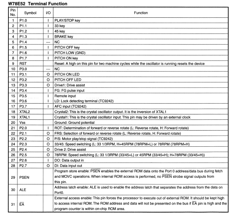

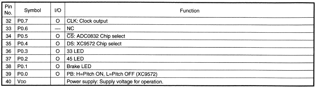

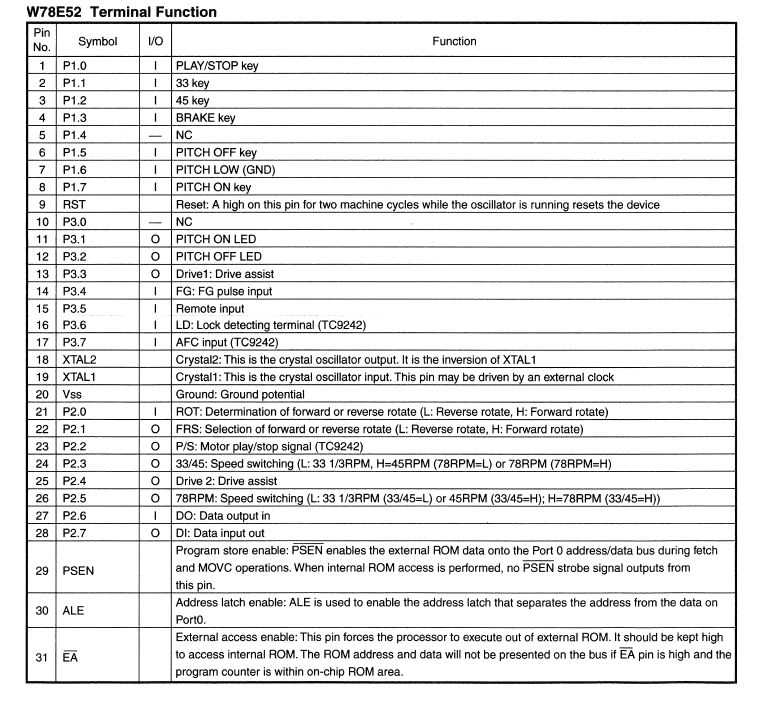

von Christian (chrissaar)
Vielleicht hilft das schonmal.

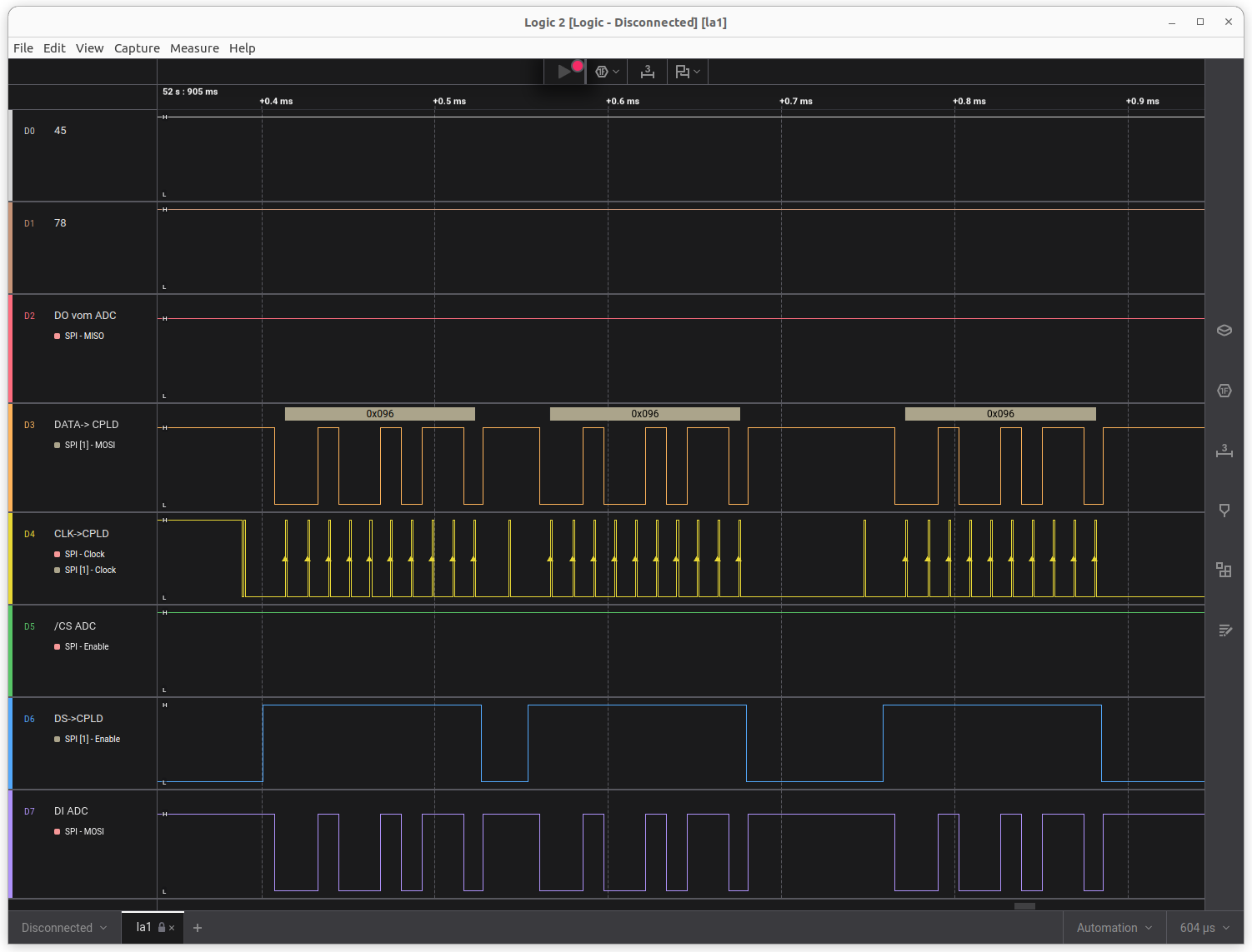

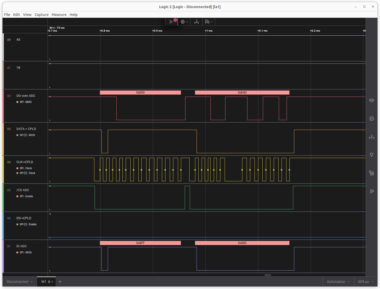

Hintergrund ist folgender:
In dem Gerät steckt noch ein FPGA, der die Teiler für die PLL zur
Verfügung stellt.
Dieser wird über (2?) serielle Verbindungen vom µC mit irgendwelchen
Daten versorgt. Diese müssen wir abgreifen und evtl. entschlüsseln.
Welche Messgeräte hast Du? Wo kommst Du her?
Jobst

> Als Messgerät habe ich nur Multimeter.
Das wird nicht reichen. So ein Saleae-Clon für 10,- wäre schon Minimum,
damit man die Datenströme aufzeichnen kann.
Was weißt Du über ESD?
Wir sollten unbedingt dafür sorgen, dass der funktionierende Chip auch
wenigstens bis alle Daten erfasst sind heile bleibt.

Ich habe in der Zwischenzeit mal Deine Bilder mit dem Schaltplan des
DPDJ151 verglichen - und das passt!
Viel besser noch: Die Beschreibung der Signale am Prozessor (die
(unvollständige) Tabelle, die Du weiter oben angehängt hattest), zeigt
die Signale für den Prozessor vom DPDJ101!
Die zusätzlichen, für den DPDJ151 benötigten Signale (Ph/Li, /CS für den
YSS205B sowie eine Freigabe/Reset-Leitung für YSS205B+CXD2917Q) sind
dort nur mit NC (not connected) bezeichnet.
Kurios ist die Beschreibung der seriellen Datenleitungen:
Pin Symbol I/O    Function
27  P2.6   Input  DO: Data output in
28  P2.7   Output DI: Data input out

> Wenn es dir nicht zuviel ist kannst du dich gerne mal daran versuchen.
Hört sich für mich danach an, als wenn Du selbst keine Energie dort
hinein investieren möchtest. Du müsstest allerdings komplett alle
Informationen über die Abläufe in dem Gerät erfassen.
Christian schrieb:
> Es scheint eine generelle
> Beschreibung zu sein, denn da sind noch andere Funktionen die das
> Gerät gar nicht hat. Also auch der 151 nicht.
Im 151 sind alle Anschlüsse belegt und werden auch verwendet. Im 101
werden genau die 3 Anschlüsse nicht benutzt, deren Funktionen
tatsächlich nicht benötigt werden:
Pin5 (P1.4) PH/LI (Phono/Line) - Eingang um die Schalterstellung auf der
Rückseite des Gerätes zu erfassen.
Pin10 (P3.0) (Kein Name) - Ausgang um den Karaoke-Prozessor und den
Digitalausgang abzuschalten.
Pin33 (P0.6) CS (für YSS205B) - Ausgang um den Karaokeprozessor per SPI
anzusprechen.
Welche Funktionen sind Deiner Meinung nach unbenutzt?
Hi, ich denke die sind alle 3 unbenutzt.
Einen internen Phonoverstärker hat der 101 nicht und auch keinen
Wandler mit dieser Keylock Funktion.
5 und 10 sind NC und 33 ist nicht aufgefürt.
Der Chip heisst ja tatsächtlich Karaokeprozessor. :-)
Gruß,
Christian
von Jobst M. (jobstens-de)
Habe ich doch geschrieben:
Jobst M. schrieb:
> Im 101 werden genau die 3 Anschlüsse nicht benutzt
Etwas mehr Aufmerksamkeit bitte - Siehe Bild
Jobst
Was er nicht hat ist rückwärts vorwärts. Pin21 u 22.
Aber wie schon beschrieben, diese Laufwerke wurden mit wenig
Modifikation an mehrere Firmen geliefert. Omnitronic, gemini, reloop,
american audio, jaytec, stanton, Conrad Hausmarke McCrypt, Pioneer
u.s.w.
Pin 33 hatte ich im Acrobat reader nicht gesehen da ich den Zoom zu groß
hatte. Numark hatte soviel ich weis Eigenentwicklung.
Gruß,
Christian

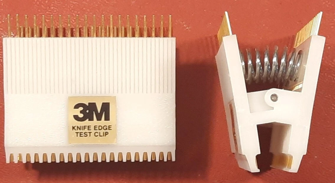

von Klaus F. (klaus27f)
Christian schrieb:
> keine Ahnung wo und wie ich die Kabel am Sockel
An einem Testclip abgreifen
https://i.ebayimg.com/images/g/bQEAAOSwRlxoVqrF/s-l1200.webp
https://www.ebay.de/itm/402809059866
Jaja, "Dieser Artikel ist nicht mehr vorrätig."
habe ich gelesen,
will ja nur zeigen was es dazu gibt.
Der gelistete Preis  wäre, wäre, wäre,  echtes Schnäppchen...

Ich hatte zuerst alle Anschlüsse vom w78e52 eingegeben und dass
er mit einem TC9242P verbunden ist eingegeben.
Später habe ich es nochmal probiert, diesmal habe ich 3 Bilder
hochgeladen,
dann gab mir die ki (ist ja nur ein Versuch)
zuerst eine minimale Version aus um zu testen ob beim Einschalten
des Gerätes der Motor anläuft und wollte dann weitermachen.
Wer es mal probieren möchte diese 3 Bilder waren es.
Gruß,
Christian

Zuerst müssen wir an folgende Pins vom Controller:
24, 26, 27, 28, 32, 34, 35
und GND vom LA an 20
Einen haben wir noch frei. Wenn Du es hinbekommst, kannst Du noch Pin 5
vom ADC0832 dazu packen. Im Prinzip ist klar, was dort passiert, könnte
aber bei der Aufdröselung der Daten hilfreich sein.
Die Reihenfolge, wie Du die Pins mit dem LA verbindest, ist egal.
Wichtig ist nur zu wissen, welches Signal welcher Pin ist.

so, Messung ist durch,
D0 Pin 24
D1 Pin 26
D2 Pin 27
D3 Pin 28
D4 Pin 32
D5 Pin 34
D6 Pin 35
D7 ADC0832 Pin 5
das rot/schwarze Kabel geht an einen Fernstarter. (Klinkenbuchse)

So, ich habe die Daten soweit dekodiert und weiß was dort passiert.
(s.u.)
Weitere Fragen sind nun aufgetaucht:
1. Was passiert, wenn Du bei rotierendem Teller diesen rückwärts drehst?
Dreht er dann weiter rückwärts?
2. Ich bräuchte nochmal den Einsatz mit dem LA, so wie er im Moment
angeschlossen ist. Auf z.B. 5% Pitch eingestellt, Geschwindigkeit egal,
Start und dann wechselweise die Tasten Pitch on, Pitch off und Brake
gedrückt. Am besten mehrfach (3x) reihum.
3. Geht das Strobolicht eigentlich aus, wenn der Motor steht oder Pitch
off ist?
Und dann kommen wir zu dem zweiten Satz an Signalen, die mit dem LA
aufgezeichnet werden müssen:
Pins: 13, 14, 16, 17, 21, 22, 23, 25
GND bleibt an 20
LA Starten
Spieler einschalten
Brake aus
Teller von Hand drehen - vorwärts und rückwärts.
Brake ein
Teller starten
Teller stoppen
Brake aus
Teller starten
Teller stoppen
Pitch auf 10% (+ oder - ist egal) stellen, Geschwindigkeit 33
Teller starten
Pitch ein und aus schalten 3x
Geschwindigkeit 45
Geschwindigkeit 78
Bei drehendem Teller diesen mit der Hand leicht beschleunigen und
abbremsen.
Teller stoppen
Fertig.
Ich möchte noch mitteilen, welche Erkenntnisse es bereits gibt:
Der Daten- und Clockeingang des ADCs sind direkt mit dem CPLD verbunden.
an den beiden Pins liegt jedoch das selbe Signal an, welches aus Pin 28
und 32 des Controllers herauskommt. (Warum die das genau so gemacht
haben erschießt sich mir nicht.) Damit obliegt die Ansteuerung des ADCs
dem Controller.
 Das Poti ist in zwei Bereiche aufgeteilt: positiver Pitch und negativer
Pitch. Beides wird mit jeweils einem Kanal des ADCs gewandelt. Zunächst
wird beim Original der ADC-Kanal abgefragt, welcher für den positiven
Pitch zuständig ist. Nur wenn dieser 0 ist, wird auch der Kanal für den
negativen Pitch abgefragt. CS vom ADC ist während der Kommunikation mit
diesem L.
 Für die Kommunikation mit dem CPLD wird P0.4 des Controllers auf H
gesetzt. Es folgen 10 Bit (MSB first) die alle mit der Geschwindigkeit
zu tun haben. Danach wird P0.4 wieder auf L gesetzt. Auf CLK befinden
sich für jedes Bit kurze Pulse, so dass nicht klar ist, welche Flanke
für die Übertragung zuständig ist. Das ist aber egal. Bevor P0.4 auf H
geht, kommt IMMER noch ein CLK-Puls. Die Übertragung zum CPLD findet
immer 3x mit den selben Daten direkt hintereinander statt.
 Die vom ADC gelesenen Werte bewegen sich für jeden Kanal von 0-255, so
dass ein maximaler Bereich von -255 bis +255 vorliegt. (Das deckt sich
auch mit meinen Erwartungen.) Der jeweilige Messwert wird gefiltert und
auf einen Wertebereich von -240 bis +240 umgerechnet. Dies wird zu 975
hinzuaddiert und dann zum CPLD übertragen. Dabei fällt auf, dass mit den
10 Bit zum CPLD nur maximal 1023 übertragen werden können, die Summe von
975+240 aber größer ist. Das scheint intern im CPLD berücksichtigt zu
werden, dass ein Bit fehlt. 00 tritt sonst nämlich nicht auf.
Merkwürdig sind dabei die Zahlen 975 und 240 - ich habe keine Idee, wie
man darauf gekommen ist.
 Sollte die Messung mit dem ADC ergeben, dass sich nichts verändert hat
bzw. nur bitkippeln vorliegt, wird der CPLD nicht mit neuen Daten
versorgt.
Die ADC-Messungen finden im Raster von ca. 2,4ms statt.
Es gibt noch 2 Bildchen für je Kommunikation mit CPLD und ADC.
Jobst

Zu la2.sal:
Hieraus nehme ich die Erkenntnis mit, dass für mich an dieser Stelle
kein weiterer Handlungsbedarf entsteht. Die durchgeführten Aktionen
führen zu keiner Reaktion des Prozessors in Bezug auf die
Geschwindigkeitsregelung. Sehr gut.
Zu logic3.sal:
FG (Pin 14, LA Ch1)
Frequenzgenerator.
Gibt bei Drehung (auch per Hand) ein Drehzahlabhängiges Signal aus.
ROT (Pin 21, LA Ch4)
Gibt bei Drehung (auch per Hand) ein Drehrichtungsabhängiges Signal aus.
1= vorwärts
FRS (Pin 22, LA Ch5)
Legt fest, in welche Richtung der Motor Kraft ausüben soll. 1= vorwärts
Wird zum starken bremsen bei voller Kraft auf rückwärts gestellt, bis
der Teller steht.
MOT (Pin 23, LA Ch6)
Schaltet den Motor an und aus. 1= aus
Drive assist 74k (Pin 13, LA Ch0)
Drive assist 36k (Pin 25, LA Ch7)
Beide Signale erzeugen zusätzliche Motorkraft (0= normal, 1=erhöhter
Kraftaufwand). Allerdings werden beide Signale bis auf wenige Ausnahmen,
nur gemeinsam geschaltet. Welche Ursache die Ausnahmen haben, ist mir
noch nicht klar, bzw. es ist nichts besonderes in den Signalen
auszumachen.
Weiter werden die beiden Signale vor allem gepulst eingesetzt.
LD (Pin 16, LA Ch2)
Lock detect.
Geht auf 1, wenn vorgegebene Drehzahl erreicht wurde. Geht auch auf 0,
wenn man den Teller abbremst oder beschleunigt, bei Drehzahländerung
ebenso.
AFC (Pin 17, LA Ch3)
Ist eigentlich ein analoger Ausgang des TC9242. Derzeit gehe ich davon
aus, dass hier keine weiteren Informationen gewonnen werden können. Ist
weitestgehend invertiert zu LD.
Etwas Kopfzerbrechen bereitet mir die Tatsache, dass die Beschleunigung
kurz vor erreichen der Sollgeschwindigkeit abgeschaltet wird.
Hellseherei oder so ... Da muss ich nochmal grübeln.
Ansonsten bekommst Du kurzfristig von mir eine kleine Software, die Du
auf den freien Chip brennst und damit mal ein paar Tests (mit dem
anderen Laufwerk) machst.
Jobst

Zur Sicherheit wäre mir noch eine Messung lieb:
Pin 39 PBLED
Pin 11 PONLED - als Referenz
Pin 20 immer noch GND
Ich bin davon ausgegangen, dass es hierbei um die StroboLED geht, aber
Du sagst ja, dass die immer an ist. Daher besser noch eine Messung und
dann kannst Du das Ding auch zu machen. Wir haben dann alle Daten, die
man zur Erstellung der SW benötigt.

Merkwürdig, normalerweise müsste doch pin 11 reagieren wenn die Pitch on
LED aus ist. ebenso Pin 39.
Gruß,
Christian
Beide sollten beim hin und her schalten den Zustand wechseln. Die LEDs
schalten aber - oder?
Ähm - das ist merkwürdig!
Moment ....
pin 39 reagiert wenn der pitch in Betrieb ist. Hab ihn auf 50%
gestellt und nochmal mit und ohne gemessen, mit pitch 0% wie logic 4,
logic 5 mit Pitch 50%. Ja, die LED s schalten.
Hab auch nochmal nachgezählt ob ich nicht am falschen Pin bin.
Ich schau's mir an - noch nicht zusammenbauen!
Jobst
nochmal zu pin 39, ich hab3 3 X pitch off pitch on gedrückt bei logic 5.
ich könnte noch ein Kabel an Pin 12 löten.
Okay, ich nehme an, dass durch den Strom der LED der Pin nicht weit
genug herunter kommt, um vom LA als L erfasst zu werden.
Ansonsten Funktion wie vermutet.
Also zusammenbauen.
Das ist ein kleines Manko der std. 8051er, LEDs nur sehr eingeschränkt
treiben zu können. Wobei das mit modernen LEDs eigentlich gar kein Thema
mehr ist, damals aber schon.
Jobst
Ich habe gerade noch kurz reingeschaut - nur soviel:
Wenn der Teller hochdreht, gerät alles aus den Fugen.
Zuerst gibt es keine Antworten mehr vom DAC (5.713s), dann setzt die
gesamte Kommunikation aus und wird kurz darauf durch ein Pulsmeer
