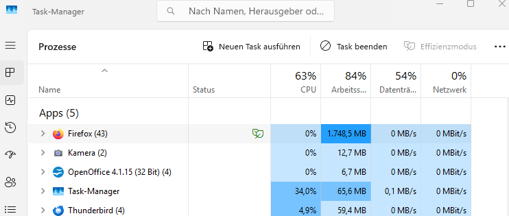

von Ralf X. (ralf0815)
Mairian schrieb:
> Das Tempo eines AMD Athlon 64 X2 6000+ reicht tatsäclich
> problemlos, nur
> ist nach wenigen Tabs der Ram voll und an dann geht es in Zeitlupe
> weiter
Aktuell geht mein gesamter Internetverkehr über einen Volumentarif mit
25 GB/4 Wochen + kostenloser Volumennachbuchung.
Mal nutze ich die Option, mal nicht.
Ergo habe ich pro Tag nicht einmal eine Traffic von 1 GB.
Im FF habe ich teilweise über 100 Tabs "offen", aber nach Neustart zwar
in Bereitschaft, aber nicht neu geladen.
Aber dennoch ganz schön viele aktiv über die Zeit von mehreren Tagen
ohne Neustart.
Und ja, irgendwann ist das tatsächlich etwas viel für meine 8 GB RAM.
Ja und, dann fahre ich einmal die Woche FF oder sogar win runter und
starte  neu.
Welchen Traffic pro Stunde hast Du so?

von Nevs (noname_user)
@ Nemopuk (nemopuk) deine Beiträge unter dort > Y < der Brüller an sich.
Beitrag "Falsche IGM Era/EG Einstufung bekommen? Was tun?"
Und dann hier wieder vom Leder ziehen? Schau einfach mal in den Spiegel!
Wie warst du in seinem Alter, und der Rest der Leute hier vllt. auch?
Marianp wie alt bist du eigentlich? Das kann man doch schon bei ihm
herauslesen.
Wer das Problem am FF nicht erkennt wird damit nie fertig werden, Google
Chrom oder anderen System- und RAM-schonenden Browser, das sieht man
doch schon im TaskManager was da alles an Speicherfrass abgeht, da muß
man nichts erahnen oder gegenprüfen, einfach mal die Werkzeuge vom
System nutzen.
