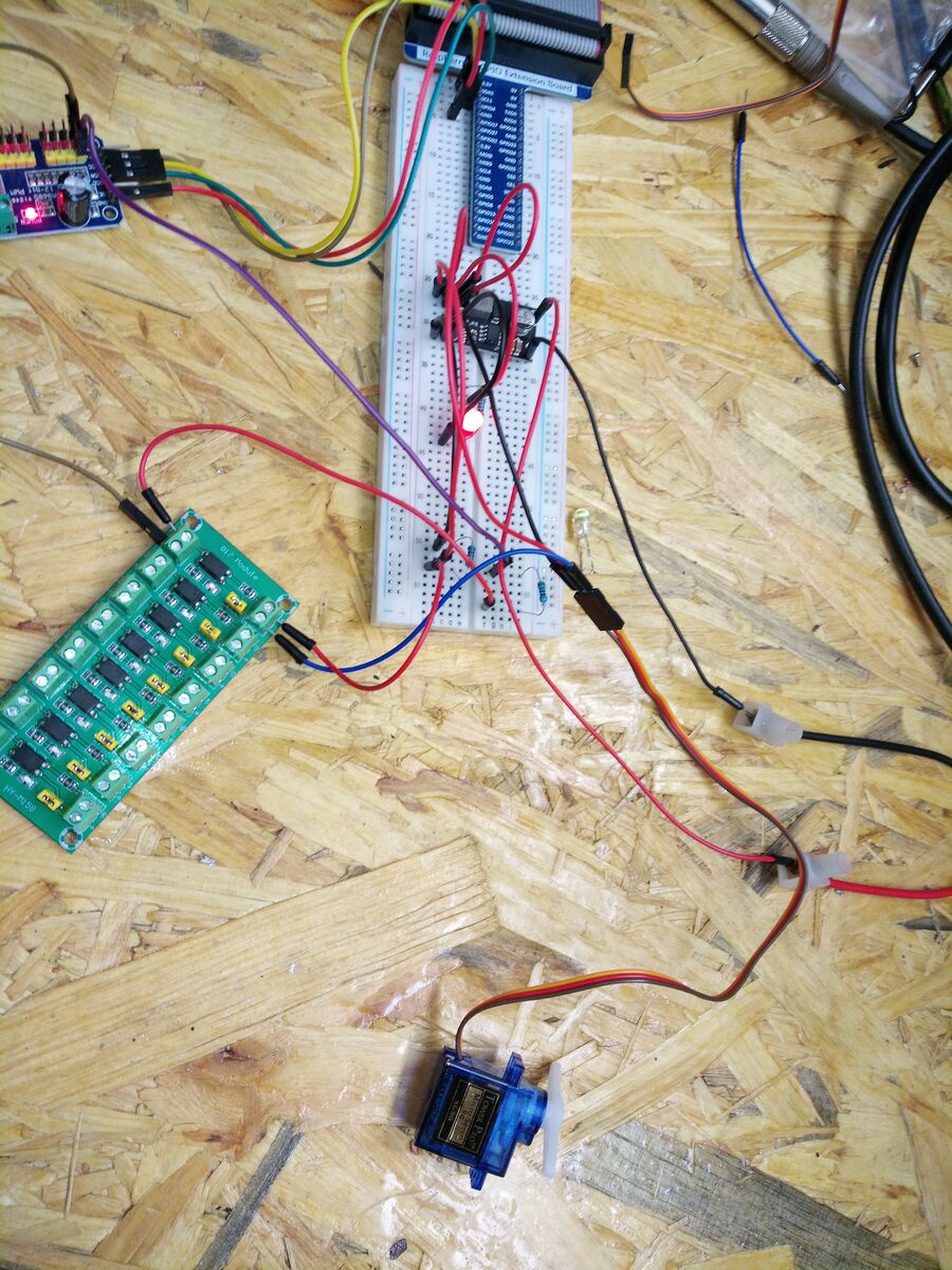

ich sitze nun schon sehr lange an einem Problem mit der Isolation eines
PWMs für einen digital Servo. Konkreter möchte ich das PWM mit einem
PCA9685 erzeugen und das PWM dann über einen Optokoppler für einen JX
CLS-HV7346MG-Servo (Betrieben mit 7,5 V und einer Pwm-Frequenz von 330
Hz) isolieren (Isolation wegen Spannungsspitzen, Induktion und weiterer
Störungen durch den Servo und dessen hohen Strom, die mir meinen
Steuerkreis (zer)stören können?)  Ich habe auch noch den pc817
Optokoppler auf Grund meiner Fehlversuche probiert, plante zuerst aber
den 6n137 wegen der hohen Datenrate zu nutzen. Die Verhalten, die ich
während mittlerweile schon seit über 8 wöchigem Festfressen in diesem
Problem beobachtet habe, waren teilweise Bizarr und zu viele um sie
detailliert zu schildern. Was ich aus diesen ,, Experimenten " definitiv
weiß, ist dass kein Fehler in der Hardware und der Software an sich im
Einzelnem vorliegt und höchstwahrscheinlich eine Fehlverkablung der
Grund ist.
Das Funktionieren meines Signals vom PCA prüfte ich durch das
Anschließen von sg90 Servos ( durch deren kleinen Bedarf an Strom und
ihrer generellen Kleinheit konnten sie meinem Steuerkreis nichts
anhaben), für die ich dann zwar die PWM-Frequenz runterschraubte, aber
durch deren Funktion die Richtigkeit des PWMs vom PCA sichergestellt
war.
Über beide Optokoppler schaffte ich es zwar eine LED zu steuern, aber
bekam von beiden Servos keine Reaktionen, wenn ich die LED durch den Pwm
Pin des Servos ersetzte.
Da ich glaube durch diese lange Arbeit einen unklaren Blick auf die
Sache bekommen zu haben und mich an irgendeiner Stelle komplett verrannt
zu haben, werde ich erstmal nur hoffen, dass mir jemand einen
Verkabelungsvorschlag schickt, der dann funktioniert.
Sollten noch mehr Daten benötigt werden, werde ich diese gerne
mitteilen. Schaltpläne habe ich zwar noch nicht so angelegt, dass sie
irgendwer außer mir lesen kann, kann bei Bedarf aber nochmal versuchen
welche anzufertigen, falls meine Beschreibung unverständlich ist.
Ich hoffe auf Verständnis, da das Problem zudem peinlicherweise recht
einfach zu sein scheint, da ich im Internett nichts exakt gleiches fand,
das mir weiterhalf.
Vielen Dank im Voraus und liebe Grüße Finn

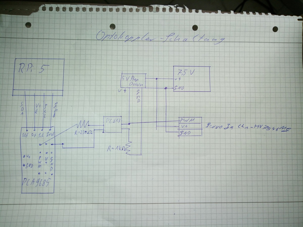

von Vanye R. (vanye_rijan)
Und das hier ist genau dein Problem! Nicht nur das niemand ausserhalb
deines Hirns versteht was darin vorgeht solange du keine Schaltplaene
zeigst, du selbst versteht auch viel besser wenn du mal einen
vernuenftigen Schaltplan aufmalst!

Ein vernünftiger Schaltplan ersetzt in der Elektronik ganze Romane ;-)
Finn schrieb:
> höchstwahrscheinlich eine Fehlverkablung der Grund ist.
Dann wäre doch der erste Schritt in Richtung "Problemlösung", wenn du
genau diese Verkabelung mal mitsamt den Typbezeichungen aller
beteiligten Komponenten (von der Stromversorgung über die Ansteuerung
bis hin zum Antrieb) aufnimmst, in einen Schaltplan überträgst und
diesen Schaltplan zur Analyse bereitstellst.

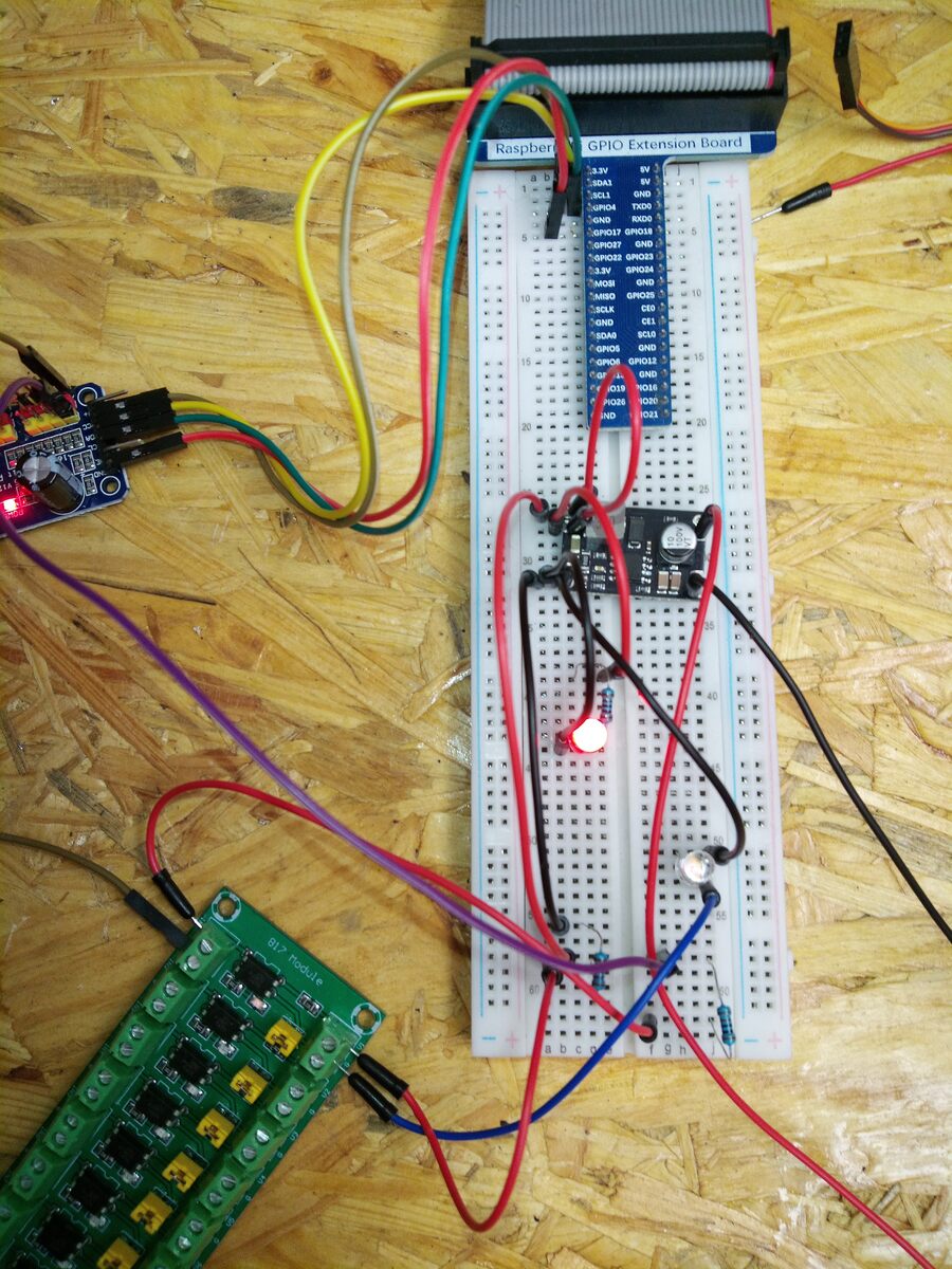

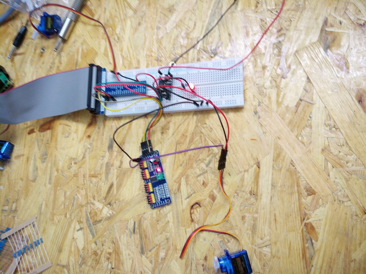

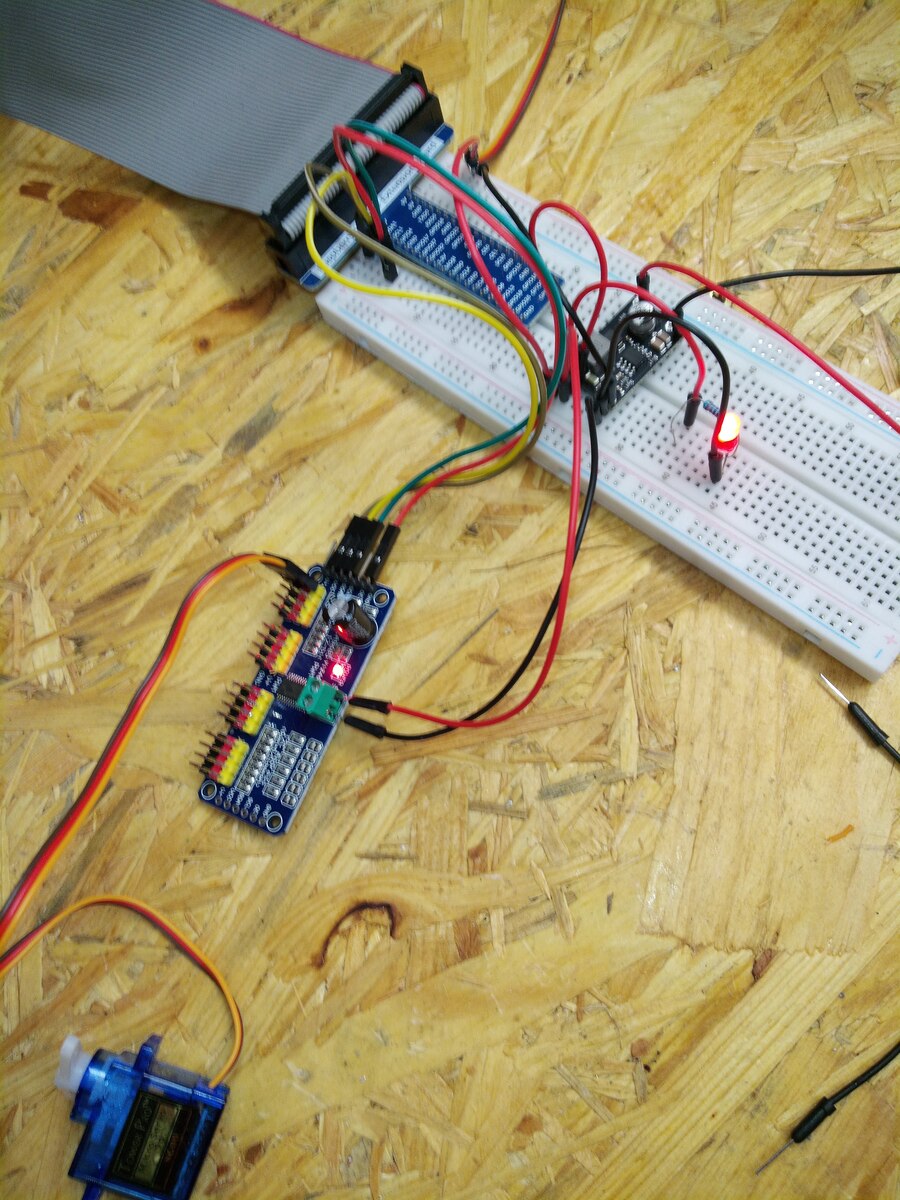

Und am besten packst du noch ein paar brauchbare Fotos von deinem Aufbau
mit dazu.
Im Idealfall sollte auf diesen Fotos kein Steckbrett auftauchen. Und
wenn ein Steckbrett auftaucht, dann nicht in Verbindung mit dem
stromhungrigen Servo.

von Uwe (uhi)
Ich würde mit dem Oszilloskop schauen, wie das Signal vor und nach dem
Optokoppler aussieht. Dann wird spontan klar, warum es nicht
funktioniert.
Hast du auch ein qualifiziertes Messgerät aus der Liga "Oszilloskop"
greifbar? Denn LEDs sind schon schön, aber eben keine brauchbaren
Messmittel...

von Otto K. (opto_pussy)
Wahrscheinlich sitzt Finn um diese Uhrzeit noch in der Schule, deshalb
habe ich mal versucht aus seiner Textaufgabe heraus den Schaltplan zu
zeichnen.

von Rahul D. (rahul)
Jens M. schrieb:
> Aber das Servo braucht einen Bezug am Signal.
Nö. Welchen? Das sind zwei getrennte Stromkreise. Deswegen verwendet man
ja auch einen Optokoppler.
Siehe Ottos Bild.
> Wenn der fehlt, kommt genau das raus was er beschreibt.
Da der TO (aka "Finn") bis jetzt nur einen Prosa-Schaltplan geliefert
hat, kann man nur raten.
von Finn (Firma: (Schule)) (benutzer14)
nun bedanke ich mich erstens für die vielen Antworten und Ideen.
Ich versuche diese halbwegs chronologisch zu beantworten.
Ein Problem, das meiner Vermutung nach die größte
Fehlerwahrscheinlichkeit hat, ist das Ermitteln der H und L Spannung
hinter dem isoliertem Teil der Schaltung. Es scheint hier zwar etwas
anzukommen, aber ob die Amplitude im Bereich dessen liegt, was mein
Servo als H erkennt, weiß ich nicht zu messen. Ich bekomme mit dem
Multimeter scheinbar nur Mittelwerte und das Osziloskop ( Hameg 303)
gibt unerklärliche Werte ( beeinflusst die Erdung des Osziloskops meine
Messung?) .
Schaltpläne werde ich anfertigen, habe auch schon seit ein paar wochen
LTspice, steige dort aber noch nicht ganz durch. Irgendeine Art von
Schaltplan werde ich aber anfertigen (- wie ihr vielleicht nicht nur
hier seht, bin ich ein Anfänger und bitte Unkenntnis durch mangelnde
Erfahrung zu entschuldigen).
Dann zur Masseverbindung:
darüber habe ich auch schon gehört, bin mir selber unsicher und würde
dennoch ohne Verbindung arbeiten (- wie in Ottos Zeichnung- dafür auch
vielen Dank für die Mühe)
Die Art der Störungen durch den Servo habe ich selber noch nicht
gemessen, da ich ihn noch nie in Betrieb nehmen konnte, da ich nur diese
eine PWM Quelle habe, aber von Gefahren durch Induktion und
Elektromagnetischer Störung
(https://de.micro-torquemotor.com/blog/what-is-the-electromagnetic-interference-of-servo-motor-parts-384185.html)
las und auf Grund meines Anfängertums nichts unüberlegtes tun wollte,
mit dem ich meinen Raspberry Pi beschädigen kann.
Nun ist es für mich nur wichtig den auf Zeit Weg des geringsten
Wiederstands zu gehen, so dass ich einerseits nichts in einer ohne
Schutzmaßnahmen aber dafür schnellen Schaltung riskiere aber auch keine
unnötig komplizierten Schutzmaßnahmen treffe. Deshalb ist bei meinem
Servo der Optokoppler überhaupt notwendig oder reichen dann einfach
Freilaufdioden? Ein professionelles Datenblatt habe ich nicht gefunden,
bin mir deshalb auch nicht sicher, ob der Servo als PWM  seine
Betriebsspannung verkraftet, nahm vorsichtshalber aber 5V. Daran, dass
er evtl. keine 5V am PWM akzeptiert wird es momentan noch nicht gelegen
haben, da meine sg90 Servos, die diese 5 V definitiv nehmen, auch nicht
reagierten. Hier Links zu einigen Daten des Servos:
http://www.jx-servo.com/en/Product/FULL-METAL/fmcs/460.html
https://servodatabase.com/servo/jx-servo/cls-hv7346mg
Was ich noch vor dem Schaltplan anmerken kann:
ich habe die Stomversorgung der Servos separat geführt ( nicht über PCA)
und vom PCA nur das PWM abgreifen wollen. Ich habe habe dies wieder mit
den sg90 getestet und es funktionierte.
Wie gesagt, ich gebe mir Mühe schnellst möglich einen guten Schaltplan
zu zeichnen.
Soweit vielen Dank und einen schönen Abend

Rahul D. schrieb:
> Nö. Welchen?
Jö. Masse. Oder Minus oder Ground, wie immer du es nennen magst.
Nur mit der Signalstrippe geht's nicht, ist ja kein Funk.
Finn schrieb:
> Ich bekomme mit dem
Logisch, pulsiert ja. Zu Testzwecken könntest du ja erstmal Dauersignal
an der OK-LED anlegen.
> Messung?
Normal nicht. Fehlendes Bezugspotential aber schon.
Was ist nur an dem guten alten Kuli, einem Blatt Papier und einer
Handykamera geworden, mit deren Hilfe man die Skizze hier ins Forum
bringen kann?
LTSpice ist so ziemlich die umständlichste Art, ein dreipoliges Bauteil
mit Spannungsversorgung und einem Optokoppler plus zwei Widerständen für
das Signal zu zeichnen.
Finn schrieb:
> da ich nur diese
Du machst es schlau: da die erste Million am schwierigsten ist, fängst
du gleich mit der zweiten an.
> Freilaufdioden
Beides sinnlos.
Üblich sind TTL-Pegel. Die Definition des Signals ist aus den 70ern und
bis heute unverändert. Einzig die Frequenz wurde etwas erhöht, aber
selbst modernste Servos fressen 50Hz.
> reagierten.
Was ist daran so schwer, 3 Strippen zu verbinden? Oder 4, wenn man Servo
und RPi getrennt versorgt.
Dann ein Standardsignal ausgeben (50Hz, 1,5ms H) und wenn das Servo
"fest" wird, geht's.
Ein Servotester kostet übrigens nahezu nix. Warum hast du keinen, aber
bastelst mit einem 46kg-Servo rum?
Da wäre dann nicht nur ein Tester (aka Signalgenerator) sinnvoll,
sondern auch ein Monitor zur Messung der Grenzwerte.
Finn schrieb:
> nicht über PCA
Wer oder was ist PCA?
Route_66 H. schrieb:
> Das ist ein riesiger Irrtum.
Hier im Forum nicht.
Hier schlagen immer wieder (auch in diesem Fall) Leute auf, die den Sinn
und die Möglichkeiten nicht verstehen, aber "Arduino oder KI hat gesagt"
nachplappern.

Das 1. Foto zeigt den nicht funktionierenden Aufbau mit der fast
Signalisolation per Optokoppler.
Wobei auf dem Pc817 Modul die Masse sogar verbunden zu sein scheint und
mir das Bezugspotenzial nicht zu fehlen scheint.
Ab und an zuckt der Servo, folgt aber nicht den eigentlichen Befehlen.
Sollte ich hier nochmal versuchen das Pwm nach dem Optokoppler mit einem
Transistor zu verstärken?
PS: Die Werte für Wiederstände usw. im Schaltplan ( solange diese in der
Schaltung vorkommen) (Foto 5 +6) haben sich bei allen hier gezeigten
Aufbauten nicht geändert.

Foto 3:
Hier der funktionierende simpelste Aufbau: Das PCA trägt den Laststrom
des Servos und ich muss nur auf die dafür vorgesehenen Pins den
Servoanschluss stecken. Dieser geht bei meinem großem Servo nicht (
killt wahrscheinlich wegen zu hohem Strombedarf mein PCA ), da würde bei
geringer Störung der Leitung folgender Aufbau passieren:
Foto 4:
Dieser ist das selbe Prinzip und funktioniert mit meinen sg90 Servos
einwandfrei. Hier ist eben nur der Laststrom des Servos nicht über das
PCA geführt.
PS: Bei meinem großem Servo würde ich natürlich keinen Laststrom über
das Bradboard laufen lassen.
Außerdem wäre ein Kondensator evtl. nötig, da ich diesen auf dem PCA
habe und auf der jetzigen Schaltung nicht und meine ,, Stromanzeige-LED"
(die momentan einzige der dicken LEDs auf dem Foto) durch den schnellen
Bedarf an Strom des Servos zu flackern beginnt.
Foto 5:
Der Schaltplan für Bild 4 nur mit anderem Servo und folglich anderer
Stromversorgung.
Foto 6:
Nicht funktionierende Optokoppler-Schaltung nur mit anderem Servo als in
Bild 1 und folglich anderer Stromversorgung.
Hoffe, damit ist etwas anzufangen.
Liebe Grüße Finn

Der Schaltplan ist von der Lesbarkeit her OK, aber es fehlen die
Anschlüsse (Pinnummern) am Optokoppler. Außerdem ist er falsch
angeschlossen, denn das PWM-Signal vom Servo ist direkt mit 5V
verbunden. Das geht logischerweise nicht. Siehe Optokoppler.
Der erste Schaltplan ist Murks.
> des Servos
Kaum. Das geht keine Sekunde. Der Laststrom vom Servo kommt IMMER vom
Netzteil.
Schon mal gut.

Die Bilder vom Aufbau nützen wenig, zuviel Chaos und Durcheinander.
Du musst mindestens den Optokoppler korrekt anschließen. Oer gleich ganz
weglassen, wenn dein PCA9685 mit 5V läuft. Wenn nicht, brauchst du einen
3,3V zu 5V Pegelwandler.
von Nemopuk (nemopuk)
Der Schaltplan mit Optokoppler liefert ständig 5V ans Servo.
Der Aufbaut entspricht nicht dem Schaltplan und ist auch falsch. Hier
liegt der Optokoppler in Reihe zum Eingang des Servos. Azs Sicht des
Servis fehlt ein Pull-Down Widerstand.

Ich habe mal die 3 Farben der 3 Signaladern (braun, rot, orange) für den
Servo in deinen Schaltplan eingetragen, damit man den Schaltplan besser
mit deinem Steckbrettaufbau vergleichen kann.
Der 5 Volt Stepdownwandler ist kontraproduktiv, denn dadurch würde der
PWM-Eingang vom Servo nicht die volle Signalhöhe von 7,5V bekommen.
In deinem nächsten Schaltplan kannst du mal die Innenschaltung des
Optokoplers mit den Anschlussbelegungen A, K, C, E  und den Pin-Nummern
eintragen, um zu sehen, ob du den Optokoppler richtig oder falsch
angeschlossen hast.
Wie heißen die beiden Ausgangspins deines PCA9685? Da hast du in deinem
Schaltplan noch nichts dran geschrieben.
