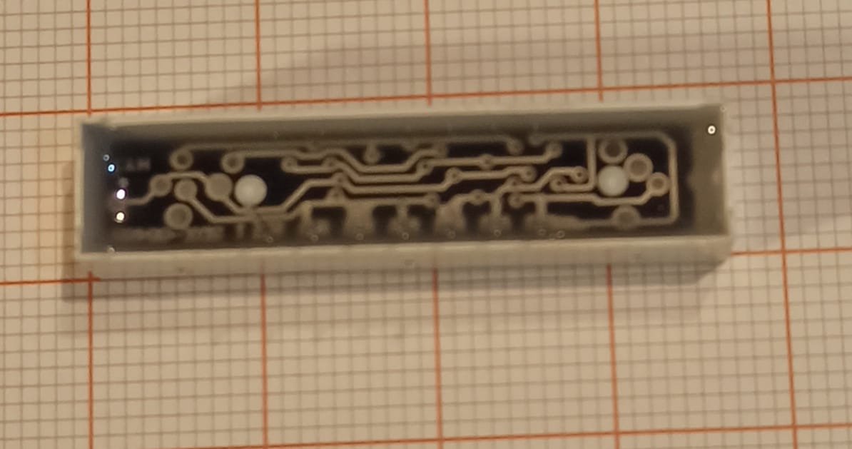

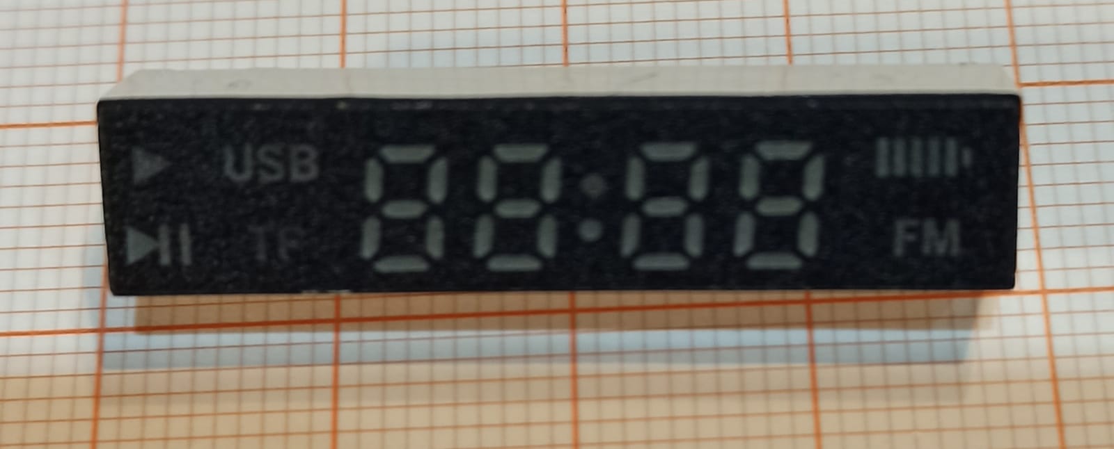

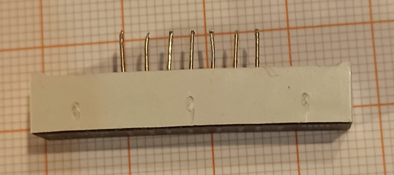

Habe hier eine Anzeige mit 7 Pin Anschluss.
Könnte 3bit mal 4 Bit Multiplex sein.
Habe aber keine weiteren Daten.
Wer kennt diese Anzeige?
MfG
ein 81 Jähriger knacker

Nein, sicher ist es kein Matrix-Multiplexing. Es sind ja weit mehr als
12 "Segmente" anzusteuern.
Wenn, dann ist es "Charlieplexing". Dann könnte man mit 7 Pins 42
"Segmente" ansteuern. Das paßt ziemlich gut zu den Bedürfnissen der
Anzeige.

Die wird wohl per SPI angesteuert. Irgendwo in meiner Bastelkiste
liegt sowas als 4 stelliges 7 Segment LE-Display auch noch.
(Für die habe ich sogar ein Datenblatt.)
von Magnus M. (magnetus) Benutzerseite
Es handelt sich um Charlieplexing! Die Pinbelegung findest Du dort:
https://german.alibaba.com/product-detail/0-2-Inch-4-Digit-Mini-60758741895.html

Du könntest, mit 5V über 1k Vorwiderstand, herausfinden wie sie
verschaltet ist oder wenn auf die Art gar nichts leuchtet vermuten dass
ein MAX7218 oder ähnlicher Ansteuerchip drin sitzt.

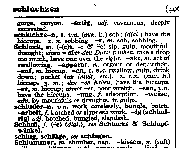

Mit dem Aufdruck "YLN 402033 AUR 1F-W" lässt sich nichts finden.
"Hs Code 8531200000" ist wohl eine Zoll-Nummer, das führt auch nicht
weiter.
"Paket Schluck-7 Stifte" wird ein Geheimnis des Übersetzungsprogramms
bleiben.

von H. H. (Gast)
> bleiben.
Gehäuse: SIP mit 7 Pins.

> Vermute das war in Küchenradios und Weckern mit UKW
Die Anzeige von Empfangsfrequenzen oberhalb von 99,95 MHz würde dann
etwas schwierig werden. Denk doch mal, bevor Du schreibst.
von Rahul D. (rahul)
Warum steht auf dem Display (unten rechts) dann "FM"?

Das Display das Magnus verlinkt hat hat kein "FM", nur "USB TF V MP3".
Also nicht ganz identisch, ist aber vielleicht gleich beschaltet.

H. H. schrieb:
> Schau mal in ein engliches Wörterbuch
Bittesehr, Cassel's German & English Dictionary (1963)
"sip" würde ich eher als Schlückchen verstehen. Und "gulp" wäre auch
richtig gewesen.

von Michael P. (Firma: n.a.) (micha1102)
Natürlich kann mit diesem Display die UKW-Frequenz vollständig angezeigt
werden. Z.B. die 107.8 MHz wie im Bild.
Bei 7 Segmenten für Sonderzeichen und 4 x 7 Segmenten für die Ziffern,
insgesamt also 35 Segmenten, bleibt beim Multiplexing pro Segment nur
eine winzige On-Zeit von 2,85%. Die hohe Lichtausbeute heutiger
LED-Chips macht's möglich.
Wegen der starken Helligkeit musste ich beim Foto sogar 2 Stufen
abblenden.

von Dergute W. (derguteweka)
Moin,
Hmmmm. Ich komme da eher auf 100% / 7 = 14% On-Zeit, denn auch bei
Charlieplexing koennen mehrere Segmente (bei 6x7 Matrix bis zu 6)
gleichzeitig leuchten.
Irgendwie scheinen mir hier bei den Schreibern im Forum doch sehr
eigenartige Mythen ueber Charliplexing zu existieren.
Gruss
WK
von Bradward B. (Firma: Starfleet) (ltjg_boimler)
Naja, das ist kein Mythos sondern eine "worst case" Betrachtung, denen
Andere ihre "best case" Betrachtung entgegenstellen.
Mit Wahrscheinlichkeit liegt die Praxis irgendwo in der Mitte.
Diese Displays werden idR über die 7 Leitungen direkt mit dem SoC
verbunden. Der Display-Treiber samt Strombegrenzung für jeden Pin ist
darin integriert.
Die Chinesen wissen was sie tun. Effektiver kann man so eine Anzeige
nicht realisieren.
Viel Spass beim Programmieren des Treibers (d.h. für die genannte
Variante mit mehreren Segmenten gleichzeitig an), wenn du dabei auch
gleichmäßige und konstante Helligkeit aller einzelnen Segmente
gewährleisten willst, egal was gerade angezeigt wird.
Um cross talking einzelner Display-Segmente zuverlässig zu verhindern,
wird sogar oft noch ein blanking zwischen jedem Anzeigetakt eingefügt.
Das vermindert die effektive On-Zeit nochmals. Sie wird dabei also noch
kleiner als 2,85% sein.

von Ob S. (Firma: 1984now) (observer)
Ja, allerdings nur mit dem entsprechenden Bruchteil des Stromes, bei 6
also 1/6.
Bezüglich der tatsächlich emittierten Lichtmenge ist es egal, ob 2,38% *
6/6 oder 14% * 1/6.
Ja, bei dir z.B.
Da diese Sache einfachen mathematischen Gesetzen folgt, kann man den
Code automatisiert generieren.
Diese komplexen Mux-Schemata brauchen natürlich mehr Flash, haben aber
den Vorteil, dass sie geringere (tatsächliche) Mux-Raten erlauben ohne
die wirksame Framerate zu reduzieren.
