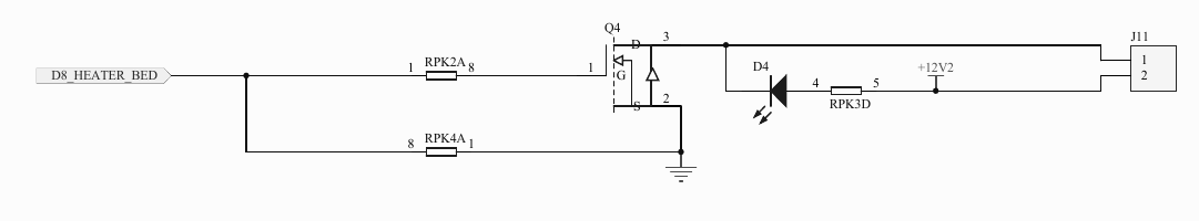

von Εrnst B. (ernst)
Der Heater-Ausgang hat einen Pin fix auf Dauer-Plus, und schaltet den
GND-(Minus)-Pin.
Je nachdem wie dein Mosfet-Modul arbeitet (z.B. durchverbundenes GND,
ggfs. auch über Umweg Netzteil), kann das in "Dauer-An" resultieren.

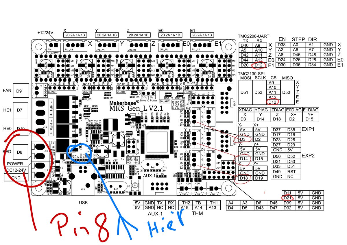

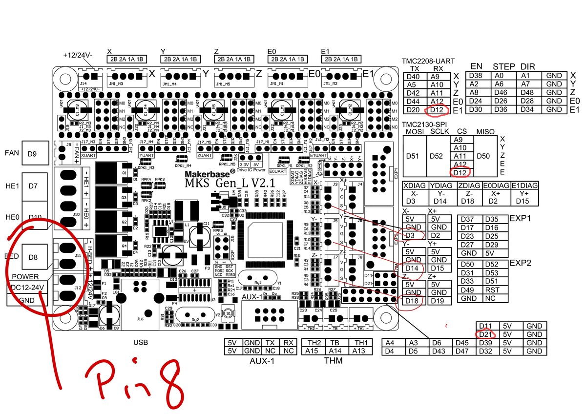

von Bernd (herrvonella)
zunächst mal sorry mir ging es nicht gut deshalb die späte Rückmeldung
@hhinz ja nach diesem Diagramm habe ich das angeschlossen.
Mit diesem Anschluss geht das normale Ein und Ausschalten über Software
aber keine Änderung beim PWM

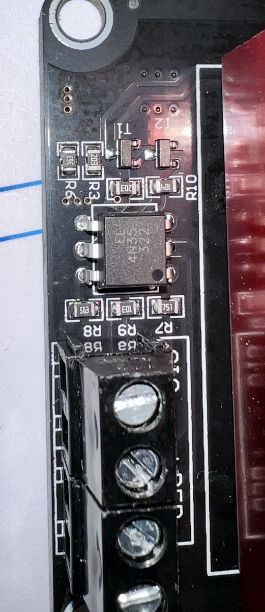

Wie sieht denn ein einfacher Schaltplan für so ein Modul aus?
Ich hoffe ihr könnt etwas erkennen auf dem Foto
von H. H. (Gast)
Die Markings von T1 und T2 schon mal nicht.
Kann man auch unter der Lupe leider nicht erkennen
von Alexander (alecxs)
Zoom mal hier rein. mit Abendsonne (Taschenlampe von der Seite)
https://www.amazon.de/dp/B08Z7R9YZ4
von H. H. (Gast)
Also BC807/817-25.
Wird die Heizung denn warm, wenn man nur diese und die 24V an das Modul
anschließt? Die kleinen Klemmen dabei unbeschaltet lassen!
@ Aleksander auf deinem Foto kann man die Werte ja erkennen. Mein Modul
ist von Amazon sieht aber soweit gleich aus nur daß es doppelt so teuer
war
von Heinz R. (heijz)
Alexander hat doch oben einen verlinkt?
Was vor dem Optokoppler passiert ist meist unkritisch
Ich vermute in Deinem Foto - Es sind die Widerstände 7 - 9 die kritisch

So probiert, ohne Anschluss eines Kabels an BED oder SIG schaltet das
Modul nicht!

Frequenz nicht möglich ist habe ich nach einer pragmatischen Lösung
gesucht.
Ich habe auf dem MKS Board das Gate des BED Mosfet angezapft und an ein
einfaches Amazon Mosfet Modul (mit Doppelmosfets) geführt als
Spannungsquelle dafür ein Separates 36 Volt Netzteil
Was soll ich sagen… es funktioniert!
 Außerdem habe ich auf einen anderen Heizdraht umgestellt der mit ca.
1,5 Ampere die nötige Wärme erreicht.
Soweit so gut, nun zu den Punkten die mir noch nicht so gut gefallen
Bernd schrieb:
> Die Mosfet werden gut warm
die schalten halt auch nicht komplett durch, Gatespannung zu niedrig

Bernd schrieb:
> Kann ich die Spannung am Gate bei meiner MKS Karte auch mit dem
> Multimeter feststellen?
Da reicht ein Blick in den Schaltplan: ATmega2560 mit 5V betrieben.
Das MKS Board wird doch mit 24 Volt betrieben oder kommen die dann an
dem, benutzten, Pin 8 nicht an?
von H. H. (Gast)
> an
Was zum Teufel soll jetzt schon wieder Pin_8 sein?
Der µC auf der Hauptplatine läuft mit 5V, und genau damit wird der dort
verbaute MOSFET fürs Bett gesteuert. Für den kleinen reicht die
Treiberleistung des ATmega2560 gerade noch so, für zwei zusätzliche von
unbekanntem Hersteller nicht mehr. Und ob die MOSFETs auf dem Modul
überhaupt für 5V taugen ist zweifelhaft.
Pin 8 ist der Pin der geschaltet wird und der Teufel ist halt überall
Der Programmierer ist nicht so richtig kooperativ, ich hätte auch gerne
daß der Heizstrom über den Gcode gesteuert werden kann, geht bei allen
nicht bei ihm!
von H. H. (Gast)
Ich sehe da nirgends Pin_8.
Hier als D8 bezeichnet
von H. H. (Gast)
Weshalb schreibst du dann Pin_8?
Weil es in der Software als PIN 8 bezeichnet wird, ist doch aber nicht
Makerscheiße.
> ist doch aber nicht relevant oder?
Führt zur Verwirrung.
Wo genau hast du jetzt das Signal für das neue Modul abgezweigt?
An dem Gate des mosfet der mit Pin 8 geschaltet wird
Hab aber immer noch kein Oszi um dort zu messen
von H. H. (Gast)
Also nochmal 10 Ohm mehr...
Das wird so nichts.
vermutlich ist das neue Board das hier, das kannst eigentlich direkt
entsorgen:
https://www.codrey.com/electronics/dual-mosfet-switch-module/
Ja, das könnte hinkommen.
Sind auch spottbillig. Aber wenigstens hat es prinzipiell damit erstmal
