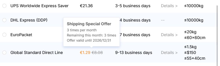

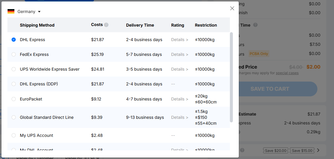

Gast #8051827
Holger schrieb:
Ich wollte gestern Abend Platinen bei JLCPCB bestellen und bin etwas erschrocken, da es aktuell keine Versandmöglichkeit unter 9$ gibt.
Für das 100x100mm Soderangebot: GSDL zu 1,29€.
Du wolltest wohl größere Platinen?
