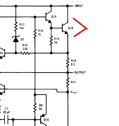

Mark T. schrieb:
dass die Nennausgangsspannung auch im Extremfall nicht überschritten wird?
Das habe ich schon erlebt : Die schalten mit viel Pech einfach durch - also U aus = U ein. Ein so "gestorbener" 7815 hatte am Ausgang 21 V und jetzt kann jeder einmal raten, wieviel Reparaturstunden es gekostet hat, "einige" OPs in einem recht wertigen Frequenzzähler zu finden und zu tauschen.
Gute Nacht !
#7982797
Was glaubst Du, was passiert, wenn Q16 durchlegiert? Schau Dir einfach mal ein Datenblatt an! Ue=Ua Für wichtige, wertvolle Sachen wird man über eine Crowbar nachdenken und einen kräftigen Thyristoren bei Überspannung zünden (der dann hinterher auch kaputt sein kann und die Sicherung auslöst). https://www.elektronik-kompendium.de/public/schaerer/crowbar.htm
#7982806
Mark T. schrieb:
wenn er durch zu hohe Spannung
Dan kann er die Eingangsdpannung zum Ausgang durchleiten. Du solltest also zu hohe Spannung sm Eingang vermeiden. Das schaffen Milliarden anderer Benutzer auch.
oder Überlastung zerstört wird
Da passiert eher nichts, weil das IC sich gegen Übertemperatur und Überstrom schützt, allerdings sollte er nicht dauernd zu heiss betrieben werden, irgendwann geht er doch kaputt. Ein zur Nominalbelastung angemesserer Kühlkörper ost also zu empfehlen.
Eine Überlastung tritt bei ordentlich entwickelter Schaltung nur auf, wenn die Schaltung dahinter kaputt ist. Dann ist es egal ob der Spannungsregler auch noch kaputt geht.

#7982818
Na ja, das kann aber auch bedeuten, dass z.B. nur ein Tantal-Ko mit Schluß den Spannungsregler tötet (-durch Überhitzung / zu kleiner Kühlkörper) und dann schaltet der durch und dann verbrennt der Tantal-Ko, wird wieder höherohmig und damit fliegt dir der ganze andere Krempel auch noch um die Ohren. ;-)) Ich meine mich erinnern zu können, dass ich so eine Kettenreaktion schon einmal erlebt habe - wäre dann für den Kunden so teuer geworden, dass wir es als Totalschaden in meinen Kofferraum geladen haben und dann hat Onkel Hans das Gerät für sich einmal in einer ruhigen Minute (-20 Arbeitsstunden) repariert. :--)))
