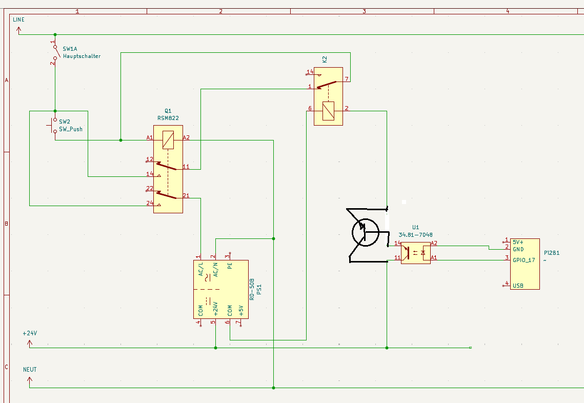

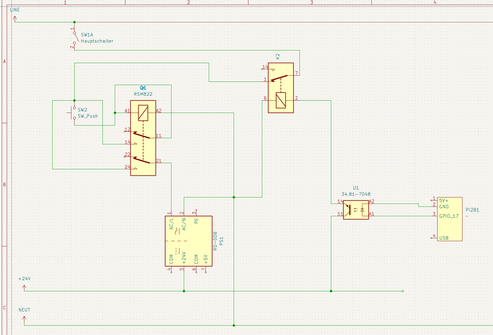

Hallo Zusammen,
Mein Raspberry sitzt in einem Schaltschrank verbaut für Sensorik mit RS-485. Hatte bereits zu dem RS-485-Thema einen Beitrag: Beitrag "RS485 Terminierung und Verdrahtung 3 Geräte" Raspberry und Sensoren werden durch ein Mean Well RD35B Schaltnetzteil mit 24V und 5V Ausgang versorgt.
Hier gehts es mir jetzt um das Zuschalten und trennen des Netzstroms.
Der geplante Aufbau ist wie folgt:
  1. Hauptschalter: Trennt den Schaltschrank vollständig vom Netz.
  2. Einschalt-Taster: Kurzer Druck bringt das Schütz Q1 in Selbsthaltung per NO-Hilfskontakt und versorgt das Netzteil mit Strom.
  3. Abschaltung: Soll per Shutdown-hook des Raspberry ausgelöst werden. Dabei soll ein GPIO ein Koppel-Relais (NC, 24V-> 220V) öffnen dass die Selbsthaltung des Schütz Q1 unterbricht und damit das Netzteil von der Netzspannung trennt.
Nun zu meiner Frage: Das ganze soll im Schaltschrank mit möglichst DIN-Schienen-Komponenten passieren. Ich würde gerne auf die üblichen Relaisboards die es für Raspberry gibt verzichten, einfach weil ich sauber auf DIN-Schiene montieren und verdrahten möchte. 220V Schütz und 24V-Relais sind da natürlich kein Problem passende zu finden. Einzig beim dem Optokoppler-Relais das mit 3.3V als Eingang vom Raspberry arbeiten kann finde ich so gut wie nichts im Netz von den üblichen verdächtigen (Phoenix, Eaton, Schneider, etc.) Hier werde ich lediglich bei Amazon fündig und das scheint zu bieten was ich benötige. https://shorturl.at/NBewd
Hat jemand Erfahrung damit, oder eine Alternative? Von den elektrischen Daten scheint es zu passen. 100mA max. sollten auch für zum beispiel dieses Relais von Finder ausreichend sein: https://www.reichelt.de/de/de/shop/produkt/installationsrelais_1x_nc_1x_no_250v_25a_24_v_ac_dc-391066?PROVID=2788&gad_source=1&gad_campaignid=1622074784&gclid=CjwKCAiA9aPKBhBhEiwAyz82Jyjcmk2uM848uCzOFCaf92NoL0JDSJw2sEcagnTDkHjiPkE7fycajBoCJvQQAvD_BwE
Dazu zwei Impulse:
  • Überdenk doch nochmal die Idee, den COM-Anschluss des Netzteils nicht zu verwenden und stattdessen die 24V auf den N zu beziehen.
  • Hält der K2 den Strom aus, der über den Hauptschalter in die Anlage fließt? Wieso unterbrichst du nicht einfach nur den (geringen) Spulenstrom vom Schütz Q1?
: Bearbeitet durch Moderator

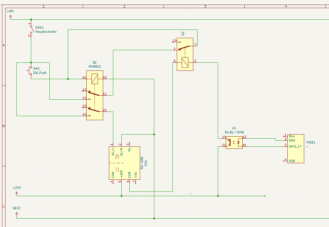

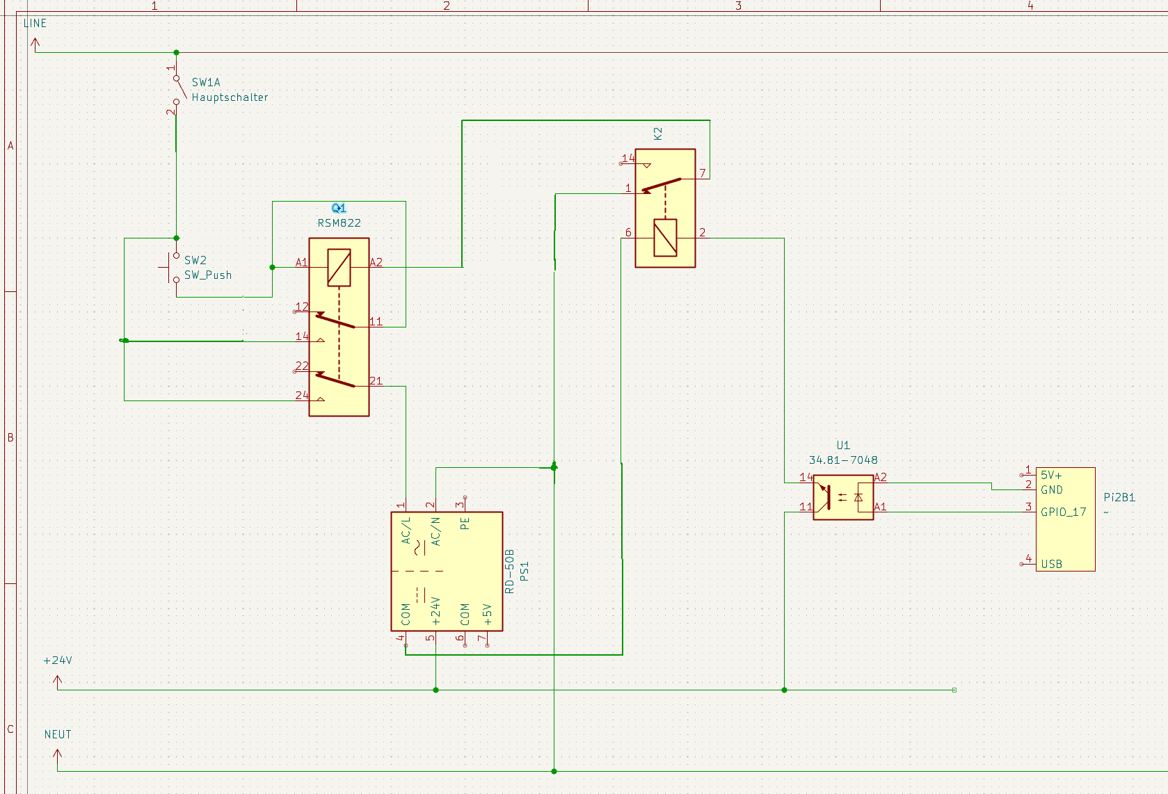

OP #7983465
Lothar M. schrieb:
Dazu zwei Impulse:
Das war in der Tat nicht die Idee, sondern ein Fehler im meinem Schaltbild. Habe es korrigiert.
Guter Punkt, auch das habe ich im Schaltbild angepasst, über den Unterbrecher muss natürlich nicht der gesamte Anlagenstrom fließen.

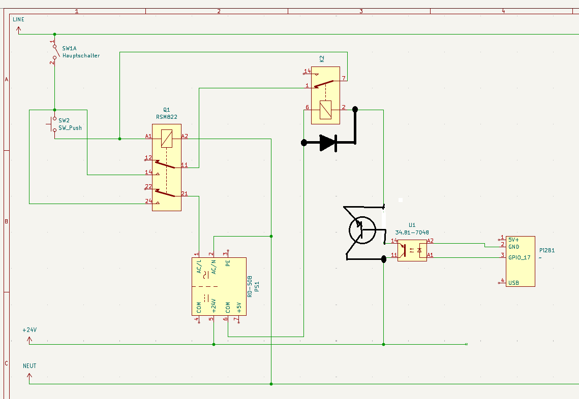

#7983472
Das Relais am Optokoppler Ausgang braucht eine Freilaufdiode. Ich fürchte allerdings, dass der Optokoppler nicht genug Strom fließen lässt.
Denn mit 6mA Steuerstrom kommt kein normaler Optokoppler auf 100mA Laststrom.
