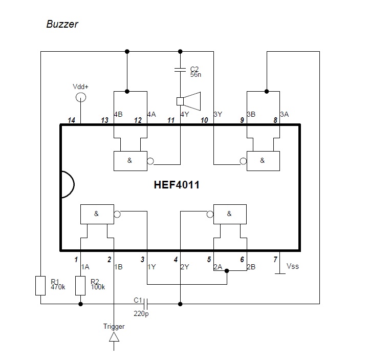

von Karl B. (gustav)
Sehr empfindlich ist folgende Schaltung, mit SMD auch sehr klein
aufzubauen. Kann leicht am Ausgang durch weiteren Transistor
hochverstärkt werden. Das Alarmsignal soll ja gerade viele Oberwellen
haben, da machen Übernahmeverzerrungen nichts. Die Schaltung ist dann
wie eine primitive Komplementärtransistorendstufe. (Nicht gezeichnet)
ciao
gustav
von Peter N. (alv)
Die Zeichnung der NAND-Gatter ist zumindest gewöhnungsbedürftig...
Der TE will aber kein Alarmsignal, sondern eine geschaltete 5V/800mA
Speisung aktivieren.

Es gibt da viele Varianten, z.b. auch  Tongeber, die genau aussehen wie
ein Piezo-Piepser (kleines schwarzes rundes Plastiktöpfchen), aber nicht
von selbst den Ton erzeugen.
Die werden dann mit einer dem Ton entsprechenden Wechselspannung
angesteuert.
Zu letzteren gehören auch die runden Messingfarbenen Scheiben.

Karl B. schrieb:
> Anbei noch eine universellere Schaltung, die nur ein hochohmiges "High"
> benötigt.
Ein ziemlich aufwendiges Gekasper, was an der Fragestellung vorbei ist.
Aber wirkt zumindest wichtig
Und funktioniert schon ca. 20 Jahre lang.
Jedenfalls wird das Uhren-IC damit nicht unnötig belastet und hat nicht
zur Folge, dass durch eine zusätzliche Außenbeschaltung das IC evtl.
sogar beschädigt wird. (Der Pin "Alarmoutput" hat auch nur eine
"endliche" Stromtragfähigkeit.) Das sollte man bedenken, bevor man an
fertigen Uhren, die für ihren Anwendungszweck bereits optimiert wurden,
noch zusätzlich etwas anschließen möchte.
Und Gedanken darüber, ob der Piezo selber Wechselspannung erzeugt oder
nicht, braucht man sich bei der Schaltung auch nicht zu machen.
Relais ist ja auch vorhanden. Da kann man Lampe oder Stereoanlage
anschließen, oder etwas, was dem TO beliebt.
Wem das nicht paßt, braucht die Schaltung auch nicht 100%-ig
nachzubauen.
War ja auch nur als Denkanstoß für den TO gedacht. Dabei wurden alle
möglichen Kombinationen durchgespielt.
ciao
gustav
