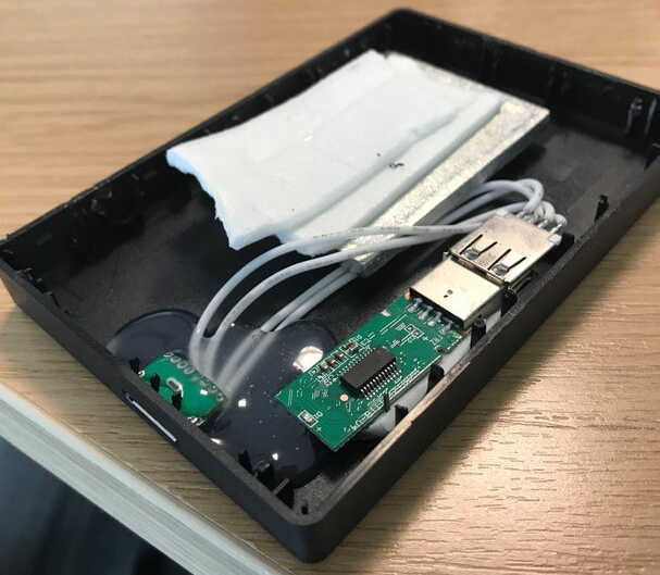

von Bradward B. (Firma: Starfleet) (ltjg_boimler)
Mach ma uff, is vielleicht wie im Anhang (aus
https://www.gamestar.de/artikel/reddit-festplatte-betrug,3427231.html)
> ausgeklügelte interne Hardwarekompression
der alte Rosstäuschertrick - Wunder von ner Kompression zu versprechen -
tut immer noch: https://de.wikipedia.org/wiki/SoftRAM

von Cha-woma M. (Firma: --------------) (cha-ar-196)
Michael K. schrieb:
> Leider habe ich kein Tool unter Linux gefunden das diese SSD eindeutig
> als Fake identifiziert.
Beschreib die SSD mit großen Dateien so um die 10GB und beobachte den
Kopiervorgang. Wenn die Übertragsrate weit unter der von einer SSD ist
(<50-100 MB`s) dann ist schon mal was faul.
Bei mir war es ein Externe 2TB SSD portabel:
Urteil der KI meines Vertrauens:
Das bestätigt leider den Verdacht: wenn im Gehäuse tatsächlich nur ein
eingeklebter MicroSD‑Adapter steckt, handelt es sich nicht um eine echte
SSD, sondern um eine Fake‑SSD, die dir 2 TB vorgaukelt, aber technisch
nur wie eine große Speicherkarte funktioniert.
Was das bedeutet:
Kein SSD‑Controller: Statt eines Phison/Silicon Motion Controllers ist
nur ein billiger Kartenadapter verbaut.
Gefälschte Kapazität: Der Controller meldet 2 TB, tatsächlich sind oft
nur wenige GB nutzbar.
Extrem langsame Geschwindigkeit: Genau die Werte, die du gemessen hast
(10–20 MB/s).
Hohe Ausfallgefahr: Daten können jederzeit verloren gehen, weil der
Adapter nicht für Dauerbetrieb gedacht ist.
Anbei hab ich noch paar Fotos drangehängt!

Michael K. schrieb:
> Weil es eine komplett verschlossene SSD (ohne jegliches USB) ist die man
> nicht öffnen kann und auch sollte.
Siehe oben Bilder, ich hab die Fake-SSD geöffnet. Drin war eine
einfacher Micro-SD-Card Controller. Die ganze Schoße wurde mit
Heißkleber fixiert.
