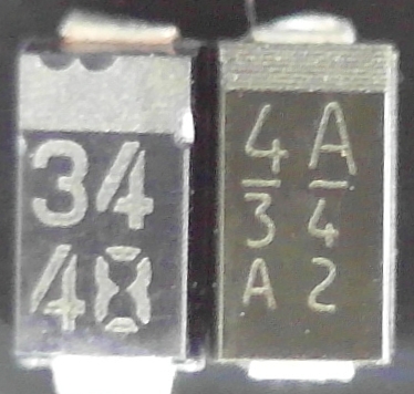

Hallo, ich brauche grade Schottky Diode, die rückwärts min. 32V aushält.
In meiner Bastelkiste habe ich diese 2 gefunden, Flüssspannung ca. 0,2V.
Kann evtl. jemand sagen was das für welche sind? Maße ca. 4,4mm x 2,5mm.
Ich baue grade die Schaltung von ArnoR aus
Beitrag "Re: Labornetzgerät - Fragen zum Schaltplan" nach, da wollte ich
die 1N4148 durch Schottky ersetzen. Aber dafür mache ich besser neuen
Thread.

von H. H. (Gast)
Links: RB160L-40 von Rohm.
Zur rechten fällt mir noch kein Hersteller ein.
von Kolja (bastler_kolja)
Danke, dann kann ich die Linke schon mal zum Testen nehmen.

Transistortester bescheinigt der rechten Diode 0pF, der linken 138pF
Kapazität. Leckstrom bei der linken ist: 30V-7uA, 40V-11uA

von Daniel P. (kenny123)
Das rechte Bild passt auf Shindengen (Kyocera)
1. Zeile ist type code
2. Zeile ist date code (Jahr/Monat)
3. Interne Produktionsnummer
Könnte eine D1FS4A sein. Bin mir aber nicht sicher.

von H. H. (Gast)
Stimmt, die haben vor einigen Jahren auf dreizeilig umgestellt.
Passt.
von Mark S. (voltwide)
Erste Zeile "34" steht für 3A 40V schottky imho (=SS34)

von H. H. (Gast)
Wäre Zufall.
