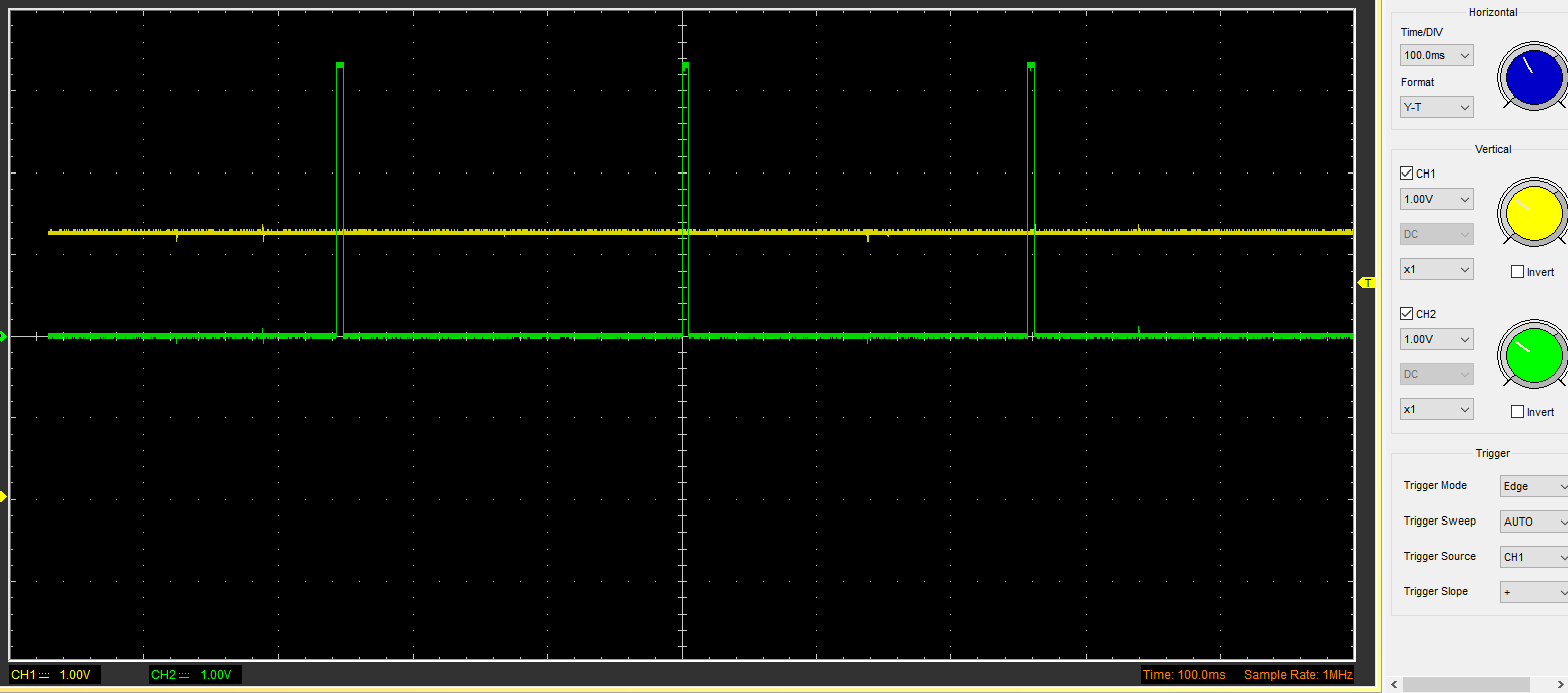

von Hochsitz C. (hochsitzcola)
Das war leider nicht erfolgreich. Ich habe ein ganz einfaches Programm
geflasht, daß einfach nichts tut, nur eine Endlosschleife ohne weitere
Aktivität, auch dann rebootet der Prozessor ständig. Scheint also doch
irgendeine Abfrage vom Bootloader zu sein. Wie kann man so etwas auf die
Spur kommen?
Ich bekomme auch den ständigen Neustart mit dem Debugger gar nicht
angehalten...
von Benedikt H. (hunz)
In den RCU_RSTSCK Flags prüfen, ob ein Watchdog den Reset ausgelöst hat.
Wenn da ein Watchdog aktiviert ist muss der ge-serviced werden.
Hm, der Watchdog scheint es nicht zu sein. Der Zähler WWDGT_CTL steht
immer auf 127, was der Default-Wert zu sein scheint.
RCU_RSTSCK hat den Wert 2, also nur das Signal, daß der Takt stabil
ist....
> ist....
Das lässt sich imo aber nur so erklären, dass der Bootloader die Flags
löscht. Zumindest PORRSTF sollte sonst ja gesetzt sein.
Zusätzlicher Hardware-watchdog ist bei einem E-Bike-Controller schon
auch denkbar.
Ansonsten mal Breakpoints an den Anfang von allen Exception Handlern
streuen und den Bootloader entry point. Mit letzterem kann man dann auch
die ungelöschten Reset Flags in RCU_RSTSCK abgreifen.

So, erstaunliche Erkenntnisse, aber leider keine Lösung. Mit dem
originalen Bootloader hat PB4 kontinuierlich 3.3V, also high gesetzt.
PB8 schickt alle 250ms einen 5ms langen High Puls.
Wenn ich das in meiner Firmware nachbaue, zieht aber offensichtlich
irgendwas die Signale von PB4 und PB8 auf ca. 0,3V runter, so daß die
Selbsthaltung nicht funktioniert :-(
In dem rückwärts entwickelten Schaltplan fehlt also offensichtlich noch
irgendwas essentielles ...

Laut den GPIO Registern von hier
Beitrag "Re: GD32F303: Bootloader der Originalfirmware für Open Source Projekt nutzen"
ist PB8 im Bootloader auf Input gesetzt.
von Alexander (alecxs)
D.h. die Pulse kommen von außen?
Bei den anderen Bafang Controllern ist PB8 der Eingang für das z-Signal
vom Encoder. Ob der Encoder Pulse sendet, wenn er kein Magnetfeld sieht,
muss ich nachlesen...
Hm dann war das wohl ne Sackgasse.
Will ich so noch nicht sagen, PB8 ist auf jeden Fall in der Schaltung
zur Selbsthaltung beteiligt...
Aber eins ist mir noch eingefallen, beim Timer3 init, konfiguriere ich
PB8 wieder als Input, das habe ich jetzt aus kommentiert, jetzt kommen
die Pulse auch mit 3,3V, die Selbsthaltung geht aber immer noch nicht
von Dieter S. (ds1)
