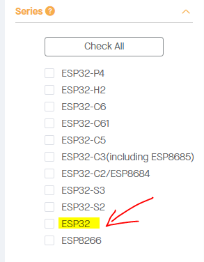

Harald K. schrieb:
Wenn wir munter Boards, Module und Chips alle als "ESP32" bezeichnen, dann erzeugen wir natürlich maximalen Durchblick.
Ich habe nur von ESP32 gesprochen. Das ist im ersten Moment mal nur ein nackter Chip.
Wenn du auf den von dir selbst verlinkten Produktselektor schaust dann siehts du, dass der Hersteller eine seiner Produktserie selbst nur als ESP32 spezifiziert. Ohne weiteren Namenszusatz. Und genau das habe ich oben auch gemacht.
N. M. schrieb:
Der ESP32 kann bereits Ethernet von Haus aus.
Mit meiner Aussage ESP32 (ohne Namenszusatz) zu verwenden waren also genau diese Kandidaten gemeint:

Sind alles die gleiche Produktserie. Den kompletten Produktschlüssel zu nennen bringt meiner Meinung hier auch keinen Vorteil. Ohne Produktblatt kapiert das keiner was das bedeuten soll, verwirrt also eher und spezifiziert auch nur internas wie mehr/weniger Speicher, Chip-Revision, erhöhten Temperaturbereich und hat nichts mit Ethernet ja oder nein zu tun. Die sind alle von der gleichen Produktreihe (ESP32, ohne Namenszusatz).
ESP32-P4NRW16 ESP32-P4NRW32
Das sind tatsächlich keine ESP32 im klassischen Sinn. Sondern ESP32-P4. Die würde ich auch ESP32-P4 nennen um eben eine Abgrenzung zu den ESP32 zu haben.
Harald K. schrieb:
Das Namensschema von Espressif ist zugegeben recht verwirrend, wie man sieht, ist es aber verdammt wichtig, sich genau daran zu halten.
Da stimme ich dir vollkommen zu. Letzten Endes sehe ich es aber so dass es nicht falsch ist nur von ESP32 zu reden wenn damit auch die ESP32 Serie ohne Namenszusatz gemeint ist. Bei allen anderen MUSS der Namenszusatz genannt werden weil es sonst eben zu Verwirrung kommt. Aber ich glaube im wesentlichen sprechen wir vom selben.
