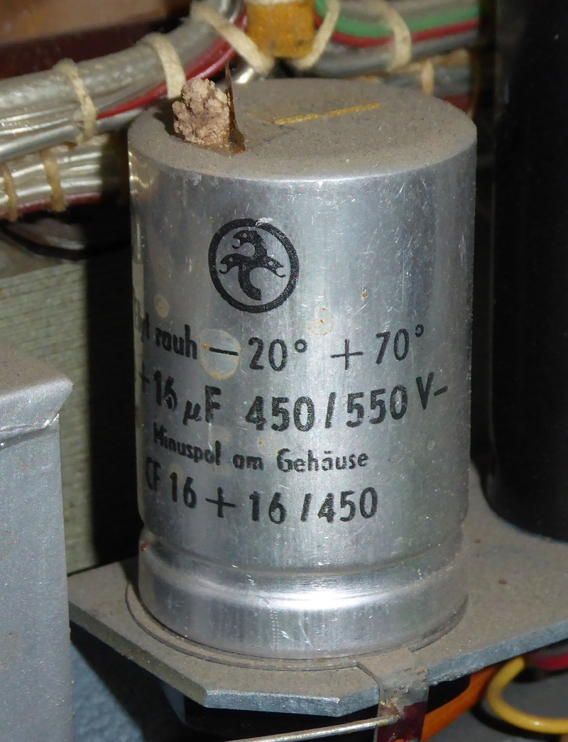

Ich habe ein historisches AEG-Stroboskop aus den 50ern, bei dem ich mich
angesichts des Glättungselkos am Eingang nichtmal traue, es probehalber
einzustecken. Das weiße Gebrösel oben am Überdruckventil scheint nämlich
nicht bloß der Rest des Gummistopfens, sondern eher der Rest des
Elektrolyts zu sein. Kapazität messen geht nicht, weil die
Anschlußdrähte "verschlaucht" unzugänglich sind und nicht ohne weiteres
gelöst werden können.

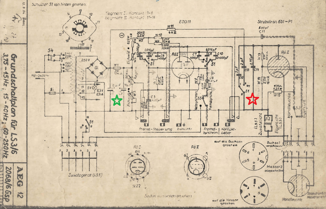

Dem Schaltplan nach hängt C1 nicht direkt an Netzspannung, sondern an
der 250V-Sekundärwicklung eines Trafos, siehe grünes Sternchen. Und der
zweite an derselben Stelle hinter einem 10k Widerstand.
Der eigentliche Blitzstrom für die Entladung kommt dagegen von den
(Folien?)-Kondensatoren mit 2,75 oder 3,75µF (ich nehme an S1 ist die
Intensität) rechts beim roten Sternchen. Die über 4k eher gemütlich vom
ersten Elko geladen werden.
Das Stroboskop kann bis 250 Hz, was dann wohl den Rippelstrom von C1
bestimmt. Den auch nur zu schätzen fehlt mir jedoch der intellektuelle
Zugang. Bzw. das nötige Fachwissen. :)

von Torsten B. (butterbrotstern)
Sehr schönes Gerät mit schöner Anleitung (AEG Messwesen:
Bedienungsanweisung für Lichtblitz-Stroboskop LS3 und Zusatzgeräte
TPW/V 56502  August 1955).
Es gibt 3 Blitzkondensatoren: C14 (0µ75), C13 (2µ0) und C12 (3µ0) laut
Plan, bei Dir sind größere eingebaut.
250 Blitze pro Sekunde gehen sicher nur in Schalterstellung S1-7 /
dunkel.
Die orange blitzende Lampe (Röhre 2: Sylvania / GeneralRadio Strobotron
631-P1, FERRANTI NSP1 Cold Cathode Tetrode Gas Discharge Tube  oder
Sylvania 1D21SN4) leuchtet dann wegen der geringeren Kondensatorspannung
nur sehr dunkel, weil der W11 (4k0) "nicht mit dem Laden nachkommt".
Weiß mit Xenon kam erst später.

C1 ist sicher nur mit schwachem Rippelstrom belastet. Das Gerät hat
maximal 35 VA (Pdf Seite 2 oben). Die Multivibratorröhre ist eine EDD11.

Der 2x16µF Becher muß auf jeden Fall sofort raus, bevor das Gerät
Spannung bekommt. Die ersatzweise 22µ 450V sollten vorher schon mal
langsam formiert werden. Hintergrand ist, dass etwas höhere Stromspitzen
zu erwarten sind, die die originalen Gleichrichter knechten könnten. Da
frühere Elkos große Toleranzen +100/-50% hatten, hätte ich von der
Kapazität her in der Siebung keine Sorgen.

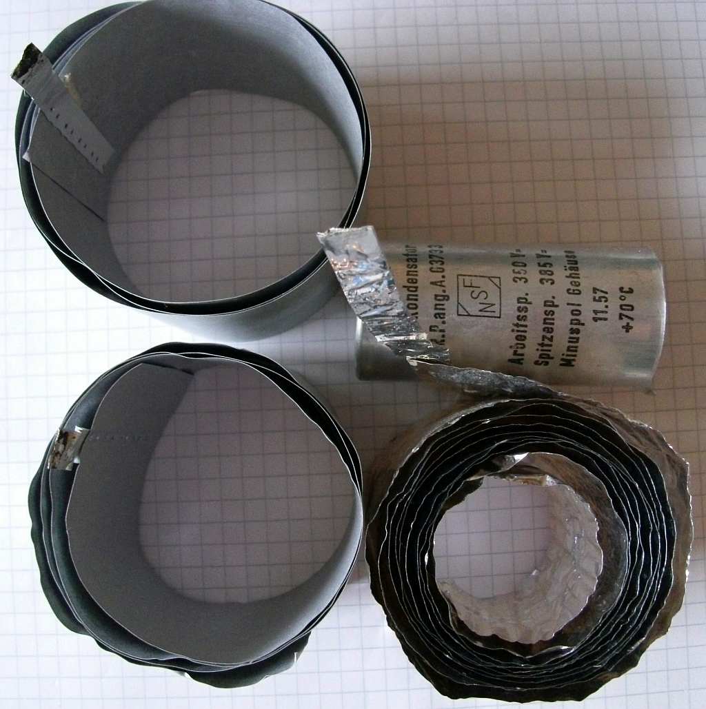

von Dieter W. (dds5)
Zur Unterscheidung von Elkos mit geätzter (rauh) Anodenfolie stand auf
den Typen mit ungeätzter Folie gelegentlich auch "glatt" drauf.
Kann man auch gut sehen wenn so ein Elko zerlegt wird. Die alten glatten
Folien glänzen wie Haushalts-Alufolie und die geätzten sind mattgrau und
fühlen sich wie feines Schleifpapier an.

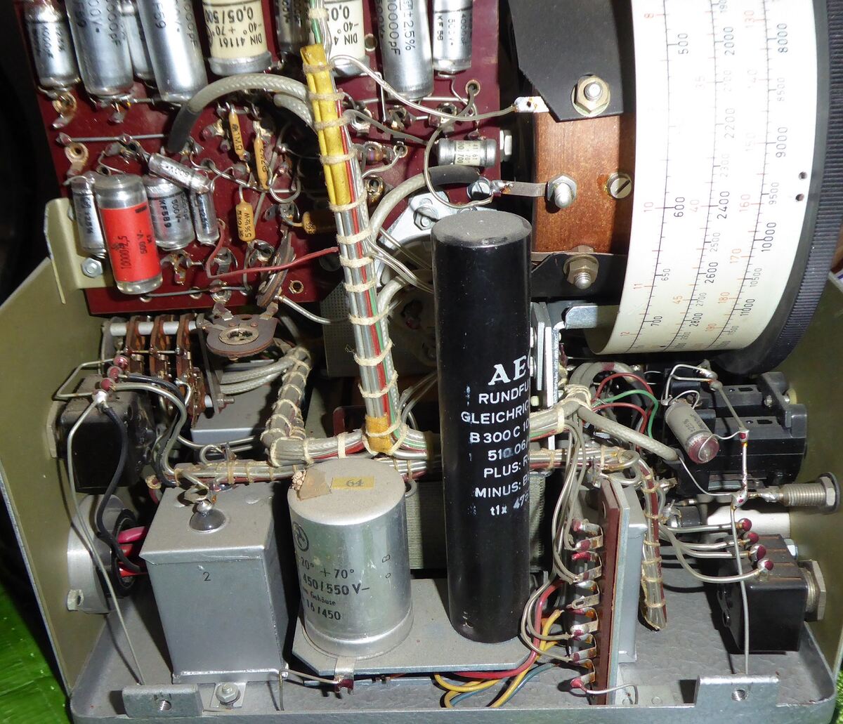

von Wollvieh W. (wollvieh)
Ich denke mal, der Blechblock vorne links könnte einer davon sein.

> Gut, dass Du nicht eingesteckt hast:
> 1: vorher von 220 auf 240 V umlöten
> 2: die Elkos haben die Formierung verloren, d.h. man muss sie sehr
> behutsam und langsam (mindestens eine Stunde) wieder an Spannung
> gewöhnen (Stelltrafo oder Vorwiderstand).
Das habe ich mal mit einem Broncolor-Studioblitz aus den 70ern gemacht.
Die Elkos sahen aus wie ein Bündel Dynamit aus einem Western und der
Umgang mit ihnen hat sich auch ähnlich angefühlt. :)
Das heißt, vom ESR und zulässigem Rippelstrom paßt praktisch jeder
moderne Elko?
Frank L. schrieb:
> Der Becherelko sieht aus als hätte er eine M18 Zentralbefestigung. Wenn
> du keine fliegenden Basteleien haben willst könnte ein F&T Serie SZ der
> passende Ersatz sein, allerdings als 22+22µF/450V. Ich hänge das DB mal
> an.
Das ist ja interessant, daß es sogar Doppelelkos noch in neu gibt.
Eigentlich sind die ja ausgestorben wie axiale Typen.

Karl B. schrieb:
> Ein gemeinsame Minus-Wickel und zwei Plus-Wickel.
> Und Elektrolyt riecht wie Salmiakgeist.
Das ist ja schon fast Alu-Blech und nicht mehr nur Folie. Kein Wunder
vertragen die älteren Typen höhere Belastungen.
Nach meiner Erinnerung war "Elko rauh" aber nicht nur höhere Kapazität,
sondern auch mehr Strom(-verträglichkeit) und geringerer ESR. Waren
Blitzelkos nicht auch rauh?

von Gerhard O. (gerhard_)
Moin,
Wolle, wäre es Dir bitte gelegentlich möglich zusätzliche Nahbilder der
Konstruktion hier vorzustellen? Ich finde diese Ära der Elektronik sehr
interessant und "photogen". Auch eine Gesamtaufnahme des Gehäuses und
Blitzreflektor würde mich sehr interessieren.
Wünsche auch viel Erfolg bei der Reparatur. Stroboskope sind sehr
nützliche Geräte und meines hat mir vor vielen Jahren beim Design einer
CNC-Spindel sehr geholfen das Laufverhalten bei sehr hohen
Umdrehungszahlen zu verfolgen und Lager Fehler zu analysieren.
Glückwunsch zu diesem schönen Messgerät.
> (ich nehme an S1 ist die Intensität) rechts beim roten Sternchen.
S1 ist der Schalter, mit dem man den Frequenzbereich (einstellt. Bei
hoher Frequenz gibt es nur noch dunkle Blitze.
1: 3,75 - 15 Hz ( 225 -   900 RPM)
2:   15 - 60 Hz ( 900 -  3600 RPM)
3:  60 - 250 Hz (3600 - 15000 RPM)
