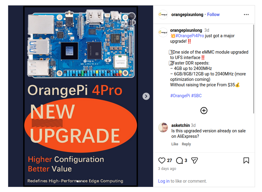

Orange Pi 4 Pro - Verbesserungen im Bereich des Speicherinterfaces.
Shenzhen Xunlongs (exzellenter) Orange Pi 4 - wir berichteten unter Beitrag "OrangePi 4 Pro / OrangePi 6 Plus – Einplatinencomputer im Zeichen der Leistung" und https://youtu.be/MPT0AErieK0 - stand immer ein wenig „im Schatten“ seines größeren Kollegen (siehe auch https://youtu.be/RyxSWJNOACw). Sei dem wie es sei, verkündete Shenzhen Xunlong am firmeneigenen Instagram - wie in der Abbildung gezeigt - Verbesserungen im Bereich des Speicherinterfaces. Erstens ist das eMMC-Modul nun „schneller“, zweitens arbeiten die DDR-Interfaces fortan mit höherer Geschwindigkeit.
Bildquelle: https://www.instagram.com/p/DSuHW1ulNLc/?igsh=MTM4cWZybmRmbjYxdA%3D%3D
Zum Zeitpunkt der Drucklegung ist noch nicht klar, wann die neue Variante des Prozessrechners in den Verkauf geht - es wäre durchaus vorstellbar, dass man im Hause Shenzen Xunlong im ersten Schritt noch den Abverkauf der im Lager befindlichen alten Variante des Orange Pi 4 durchzuführen gedenkt.

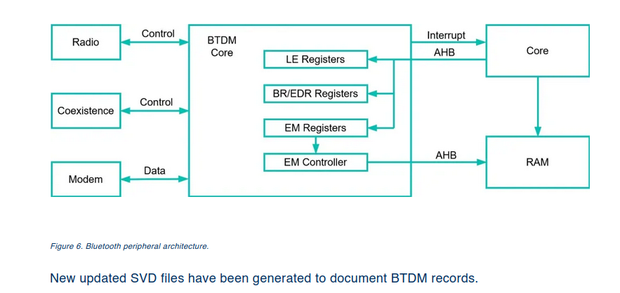

ESP32 – Analyse des Bluetoothstacks enthüllt weiteres Peripheriegerät
ESP32-Entwickler bekommen den Bluetoothstack normalerweise als gefechtsbereiten Binary Blob, der in die Applikation einkompiliert wird. Die Sicherheitsforscher von TarLabs führten nun eine Analyse des Codes durch, und fanden ein neues Peripheriegerät.
Bildquelle: https://www.tarlogic.com/blog/liberating-bluetooth-on-the-esp32/
Während diese Entdeckungen die Erzeugung eines quelloffenen Bluetoothstacks möglich erscheinen lassen, ist – zumindest derzeit – nicht davon auszugehen, dass man einen ESP32 so in einen “Universal-Bluetoothsniffer” umwandeln kann:
In Bluetooth, connected devices exchange packets that are preceded with a synchronization word that is unique to that connection. Unfortunately, to date, we have not found any way of forcing the BTDM peripheral into a «full monitor mode» where we could receive packets without knowing the «synchronization word» for those packets.
It is also suspected that certain packets are processed internally so it is possible that not all Bluetooth packets may be available from this peripheral.
Future work
There is enough documentation to start writing an open-source controller stack that is easily modifiable and extensible although it would entangle a significant amount of work.
--- via https://www.tarlogic.com/blog/liberating-bluetooth-on-the-esp32/

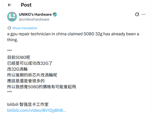

NVIDIA RTX5080 - Arbeitsspeicherupgrade auf 32 GB möglich.
In der legendären Hochzeit von Palm OS 3 und Palm OS 4 konnten „findige“ Löter - unter der URL https://www.pspilot.de/pppp5/pppp5.html findet sich ein Beispielbericht – ihren Handcomputern mit ein wenig Arbeit viel zusätzlichem Speicher einschreiben. In den letzten Jahren gab es ähnliche Mods immer wieder auch für Grafikkarten. Nun ist ein insbesondere für AI-Entwickler interessantes Update aufgetaucht - auf X findet sich eine im Allgemeinen gut informierte Quelle, die über chinesische Erfolge beim „Modden“ des RAMs der RTX 5080 informiert.
Bildquelle: https://x.com/unikoshardware/status/2004527606818120006?
Zielgruppe dieser Modifikation sind dabei vor allem AI-Entwickler: Eine erfolgreich aufgerüstete GPU ist in der Lage, die normalerweise nur auf der wesentlich teureren 5090 ausführbaren Modelle (mit geringerer Geschwindigkeit) auszuführen.

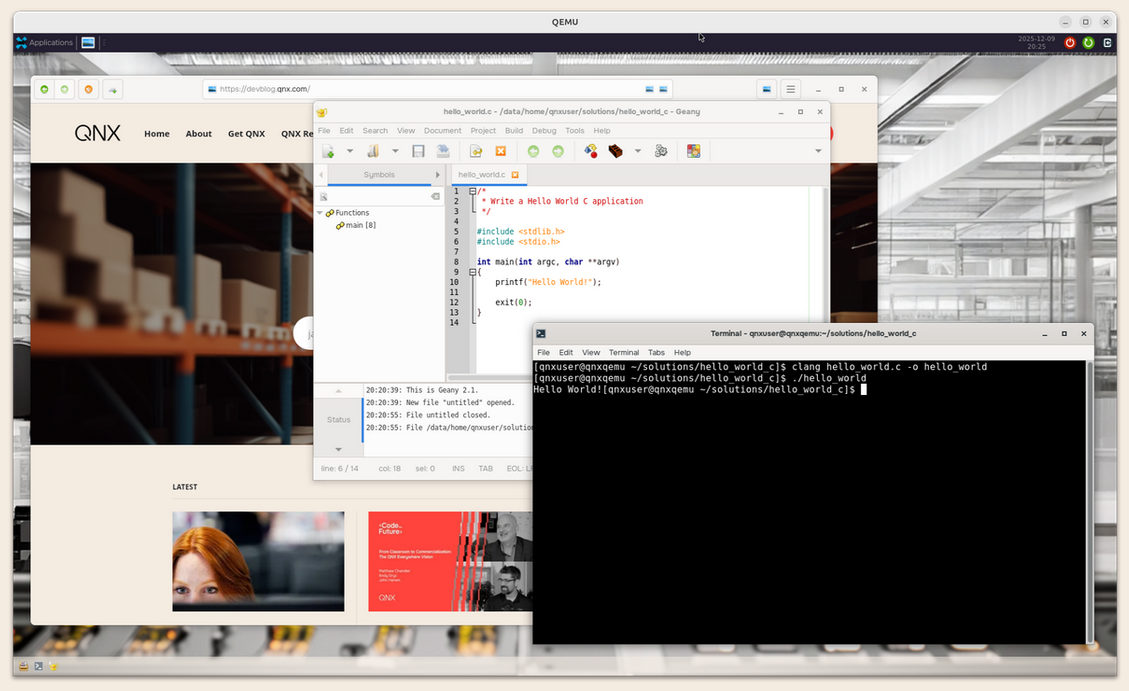

QNX: Standalone-Entwicklerimages, Erweiterung zu Raspberry Pi geplant
Das von Research in Motion einst als Basis für Blackberry 10 verwendete QNX ist eigentlich ein exzellentes unixoides Echtzeitbetriebssystem, das in verschiedensten Anwendungen vom Automaten bis zum Panzer heimisch ist. Nun steht ein „neues“ Image ante Portas, mit dem man im Hause QNX - wieder einmal - versucht, den Normalentwickler zu erreichen.
Bildquelle: https://devblog.qnx.com/qnx-self-hosted-developer-desktop-initial-release/
Derzeit handelt es sich dabei um ein nur für QEMU verfügbares Image, das allerdings alle für die Entwicklung und Experimentation mit QNX notwendigen Komponenten mitbringt. Mittelfristig plant man auch eine Erweiterung in Richtung Raspberry Pi. Im Rahmen der Ankündigung findet sich die folgende Passage, die auf das baldige verfügbar-werden eines Images für den Raspberry Pi verweist:
This is just the very first release! Over the next few months and beyond, we'll drop more updates of Desktop. You can look forward to:
     QEMU images for Windows & macOS, and native images for x86
     A native Desktop image on Raspberry Pi

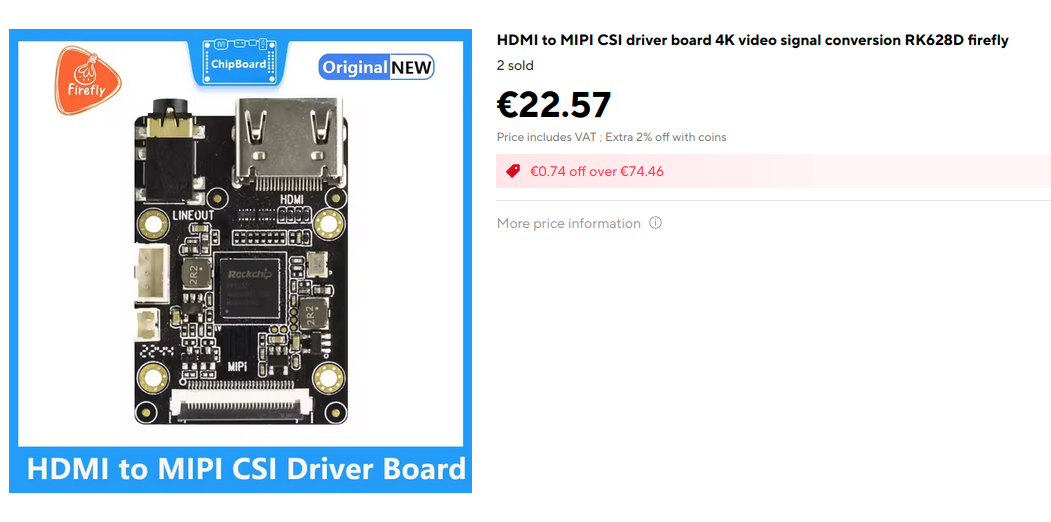

Firefly RK628D – aus HDMI mach MIPI CSI
Der HDMI-Standard hat sich als Bildausgabeformat für alle Herren Prozessrechner gut etabliert. Nun steht ein Board ante Portas, das als HDMI vorliegende Signale in das als Eingangsformat lieber verwendete MIPI CSI umzuwandeln sucht.
Bildquelle: https://s.click.aliexpress.com/e/_c2yue3Tf
Kern der um rund 25 EUR erhältlichen Platine ist dabei ein SoC aus dem Hause RockChip, das auf die Verarbeitung und Konversion von Video-Datenströmen zwischen verschiedenen Formaten optimiert ist. In der Praxis können bei der Nutzung des Produkts Lustigkeiten auftreten, die der im Allgemeinen gut informierte Branchen Newsdienst CNX unter der URL https://www.cnx-software.com/2025/12/29/rockchip-rk628d-based-hdmi-to-mipi-csi-board-converts-hdmi-video-into-camera-feed-for-embedded-systems/ kompakt zusammenfasst.

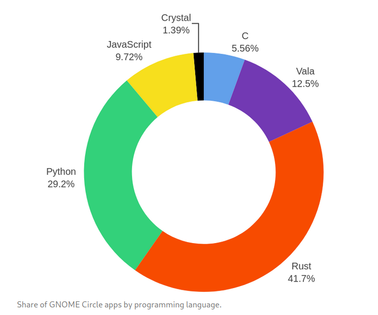

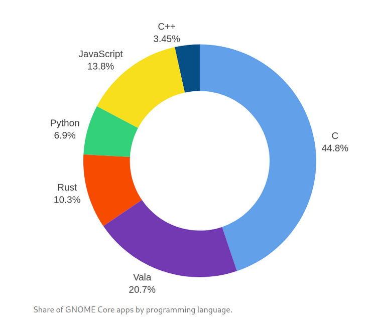

Lesestoff: Die Programmiersprachen von Gnome.
Die Gnome-Umgebung ist einer der am weitesten verbreiteten Desktops für unixoide Betriebssysteme. Am „Ende des Jahres“ erscheint am Blog einer Entwicklerin - wie so oft – ein Round-up, der unter anderem auf die zur Erzeugung der diversen Applikationen verwendeten Programmier-Sprachen eingeht. Im „Kern“ des Systems findet sich mittlerweile - wie in der Abbildung gezeigt - Rust-Code.
Bildquelle: https://blogs.gnome.org/sophieh/2025/12/27/gnome-in-2025-some-numbers/
Im - weniger kritischen - Applikationsökosystem steigt der Anteil von Rust noch stärker. In beiden Fällen ist zu beachten, dass in TypeScript gehalten Applikationen in den Diagrammen im Javascript-Teil des Kuchens unterkommen.
