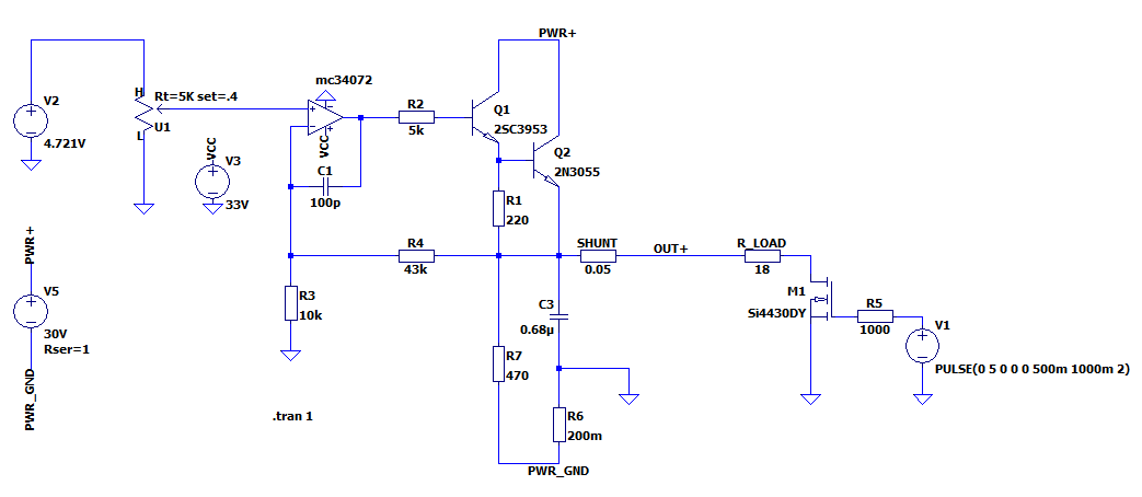

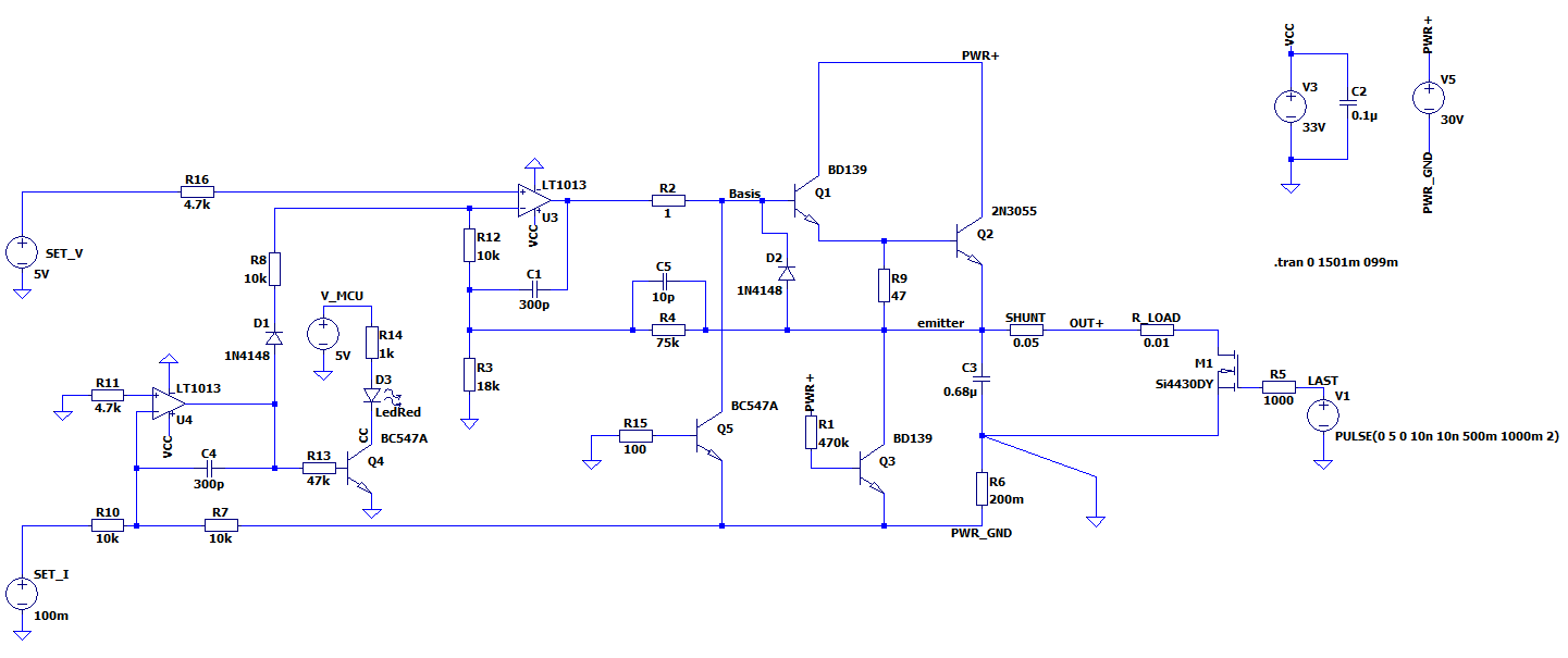

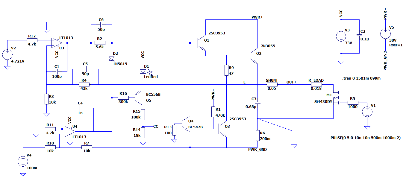

es geht um die Netzteilschaltung aus diesem Beitrag:
Beitrag "Re: Labornetzgerät - Fragen zum Schaltplan".

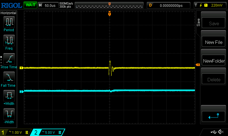

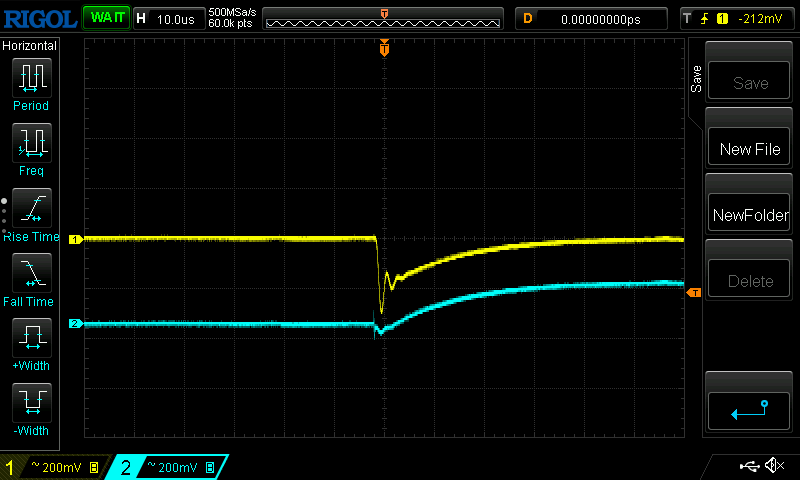

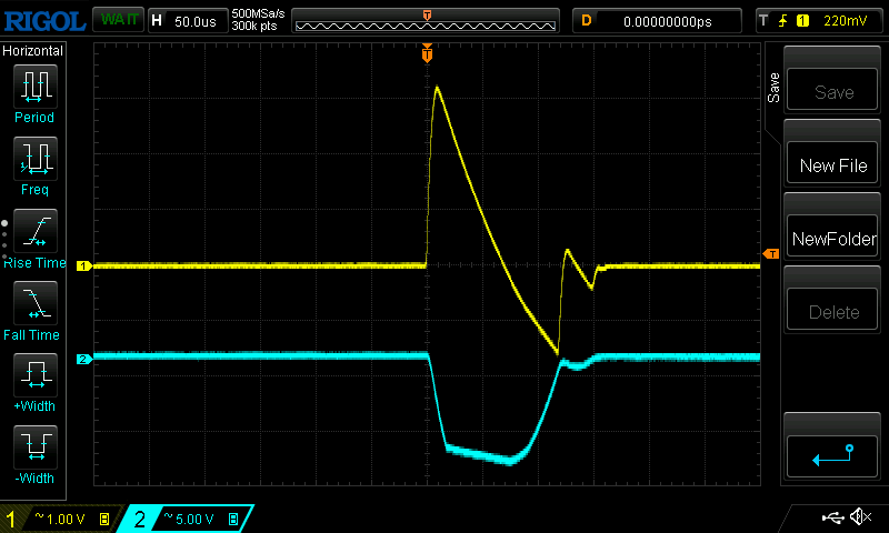

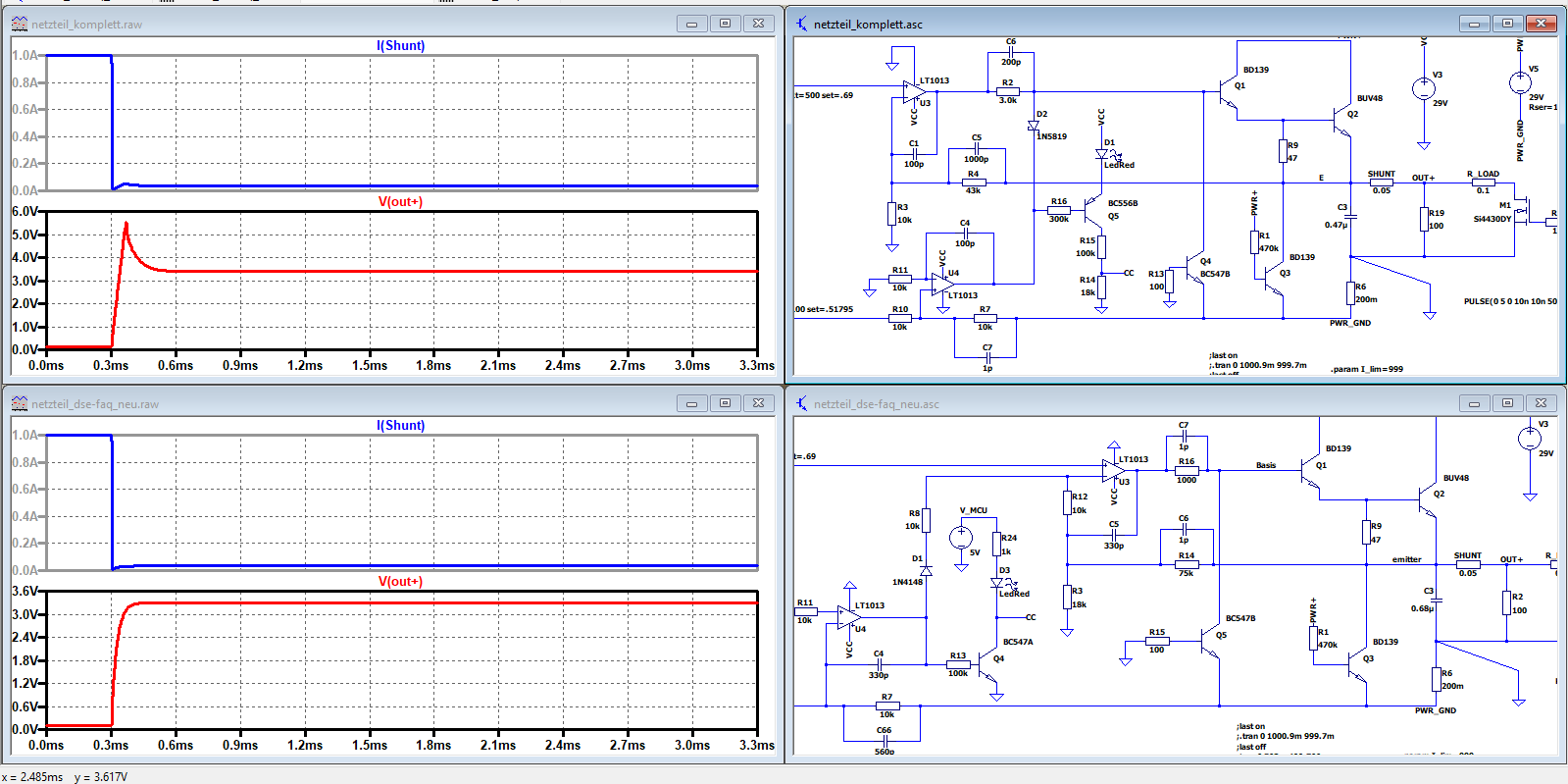

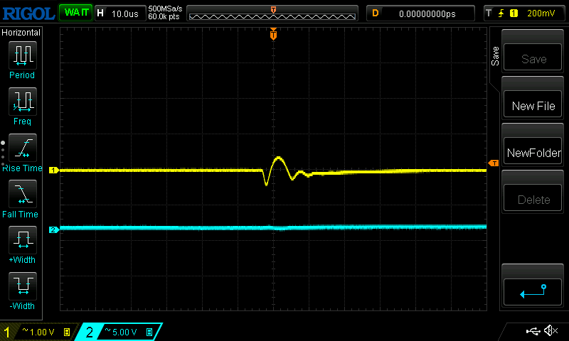

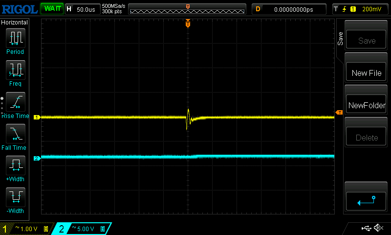

Ich habe sie auf einem Breadboard aufgebaut, die Ausgangsspannung lässt
sich von 0–25 V einstellen und funktioniert grundsätzlich.
Beim Ein- und Ausschalten der Last treten jedoch deutliche
Überschwingungen auf, während die Simulation nahezu ideal ist. Zwei
Oszilloskopbilder (Ein/Aus) habe ich angehängt. Ausgangsspannung war
10V.
Woran liegt das?
Ist das ein Effekt des Breadboard-Aufbaus?
Würde eine sauber geroutete Platine das verbessern?
Und was müsste man in der Simulation ergänzen, um dieses Verhalten
nachzubilden?
Danke!

Zum Teil mit Sicherheit, z.B. die vielen Übergangswiderstände.
von H. H. (Gast)
Opamp und Pot fehlen. Und der Treibertransistor auch.
von Michael B. (laberkopp)
Ja, durchaus.
Strom über Masse erzeugt Spannungsabfall, OpAmp regelt nach. Und Strom
von Plus erzeugt Spannungsabfall auf Zuleitung, Stützkondensator sehe
ich nicht.
Aber auch ein Aufbau auf Platine kann schwingen. Layout soll Massestern
und Abblockkondensatoen besitzen, denke an Schwingen in
Audioschaltungen. Die 100pF musst du anpassen. Und der Sägezahn entsteht
weil raufregeln niederohmiger ist als runterregeln, es fehlt die
Konstantstromsenke. Die 5k wurde ich kleiner machen, so 100 Ohm.
Fraglich sind die 50mOhm hinter dem Spannungsteilerabgriff.
Im Prinzip ist das aber die stabile Spannungsfolgerschaltung
https://dse-faq.elektronik-kompendium.de/dse-faq.htm#F.9.1

von Kolja (bastler_kolja)
Da messe ich mit INA226 Strom
> ich nicht.
Ist natürlich auf dem Breadboard vorhanden
Die macht den opamp doch langsamer? Der schafft ja im Moment die
steigende Spannung nicht schnell genug runterregeln.
Meinst du R2? Dort soll nachher die Diode für Stromregelung hin. Mit
kleineren Widerständen hatte ich Probleme mit Kurzschluss am Ausgang.
Ich habe testweise parallel zu R2 330pF Kondensator angeschlossen, ist
besser geworden aber mit der Simulation kein Vergleich.
Morgen mache ich weitere Messungen und gucke mir Masseverbindungen an.

Mir geht es darum ob die Schaltung so vollständig ist(ja
Abblockkondensator muss noch rein:)). Bauteilwerte kann ich ja auf der
Platine anpassen.
Auf dem Breadboard ist nur opamp und zugehörige Bauteile, da wo wirklich
Strom fließt ist verlötet.

Kolja schrieb:
Mach mal 220p rein.
Und auch da stimme ich zu.
von Andrew T. (marsufant)
ja.
Und evtl. mal einen C parallel zu R4 ausprobieren. Der sollte deutlich
besser wirken als die 100pF nur am OpAmp.

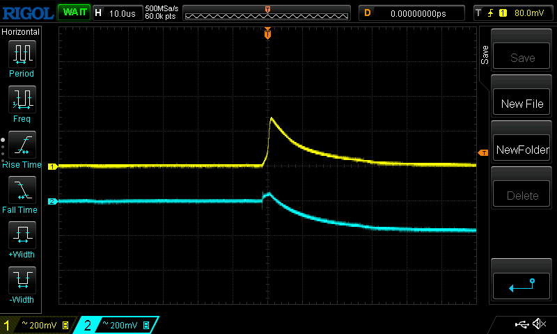

Gerd E. schrieb:
> Wo hast Du die Bauteile her? Also insb. Opamp und Transistoren.

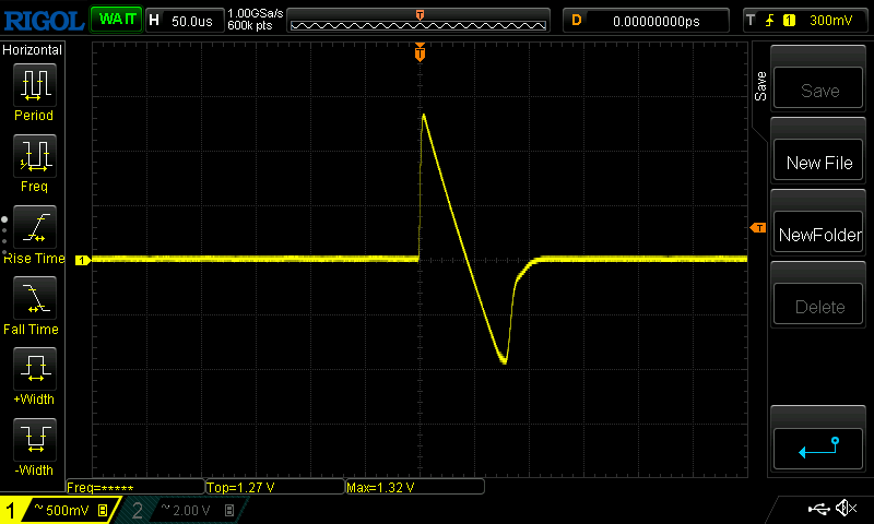

Alle Bauteile stammen von Sperrmüll, ausser einiger Widerstände.
2N3055 scheint sehr langsam zu sein wenn er Strom abregeln soll. Ich
habe den testweise durch 2SC2577 ersetzt: sieht deutlich besser aus.

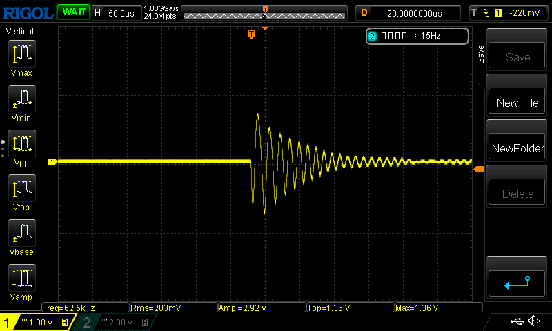

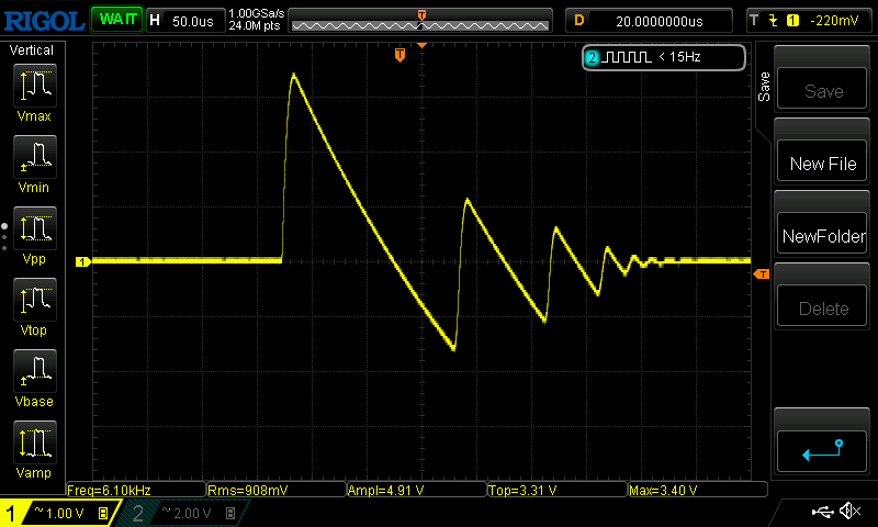

Noch mehr Bilder

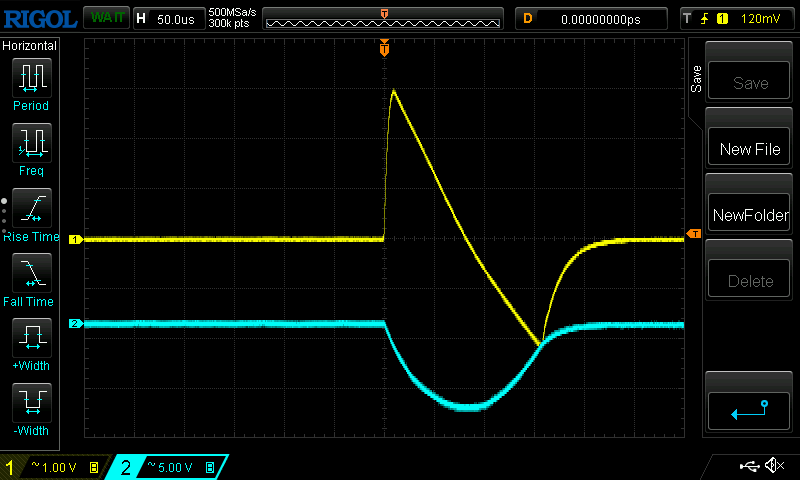

von H. H. (Gast)
Lies mal nach wie man die Darlingtonschaltung schneller macht.

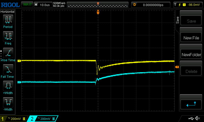

blau ist Spannung an der Basis von Treibertransistor
Na ja, du siehst am Anfang, wie weit sich die Spannung verändert, wenn
sich der Ausgangsstrom schlagartig ändert und der OpAmp noch nicht
reagiert hat. Das hat was mit steigender/fallender UBE zu tun an einem
stärker/schwächer belasteten OpAmp Ausgang der noch einen
Basiswiderstand überwinden muss bei verändertem Basisstrom.
Die dann abfallende Kurve ist das durch 100p gebremste Nachregeln des
OpAmps.
Steht alles in

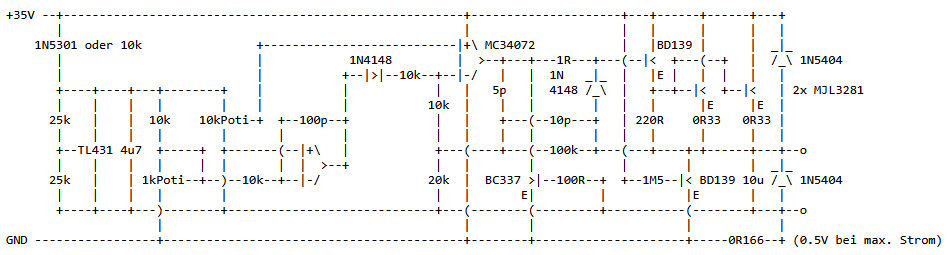

Wo kann ich darüber nachlesen? Außer R1 noch kleiner zu machen und
parallel zu R2 Kondensator habe ich nichts gefunden.
Gerald B. schrieb:
> Wenn im real life beim Abschalten die OP AMP Versorgung eher
> verschwindet, oder vielleicht auch nur eine der beiden Spannungen, kann
> alles Mögliche passieren, u.a. deine beobachteten Schmutzeffekte. Eine
> solide Crowbar (Z-Diode & Kurzschlussthyristor) können Ungemach an der
> vom NT versorgten Elektronik fernhalten.
Es geht erstmal um Lastausregelung. Wenn die nicht ordentlich
funktioniert dann braucht man den Rest auch nicht.
> OpAmps.
> Steht alles in
ja, gut, aber was kann man dagegen machen?

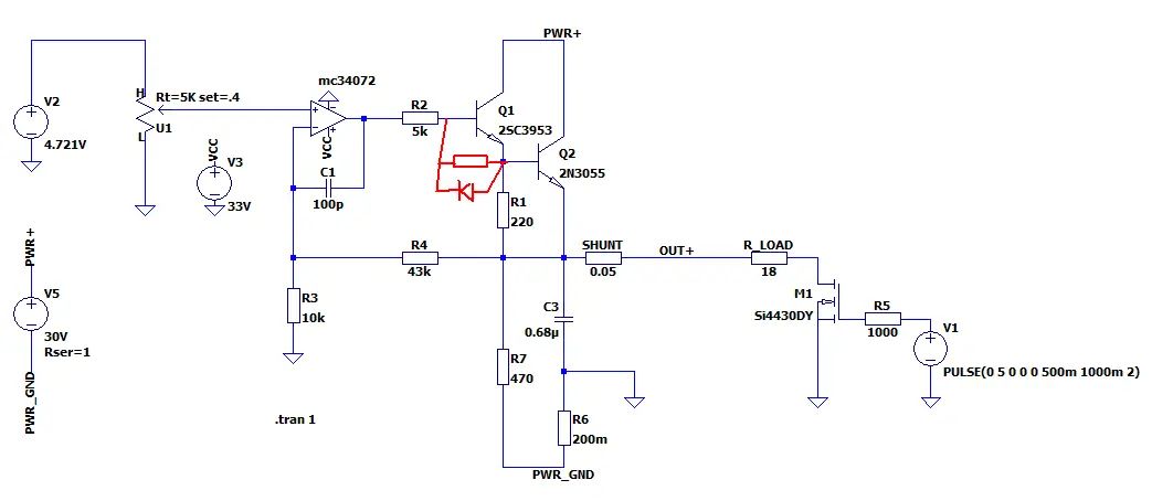

von H. H. (Gast)
Kolja schrieb:
Siehe Datenblatt des MJ3000.
Und dann kann man noch eine Ausräumdiode verwenden.
Meinst du so?

von H. H. (Gast)
Jens G. schrieb:
> Gab es schon mal die Idee, den Ausgangs-C deutlich zu vergrößern?
Der ist eh schon groß.
von H. H. (Gast)
Kolja schrieb:
> Meinst du so?
Ja.
Niedrohmigere Auslegung zwischen dem OpAmp Ausgang und dem
Nerzteilausgang.
Denn so lange es um die Zeit geht, in der der OpAmp noch nicht auf
Belastungsänderungen reagiert, sind diese Widerstände alles, was die
Ausgangsspannung bei Stromänderung beeinflusst.
Es wird ja der sich ergebende Fehler noch nicht ausgeregelt.

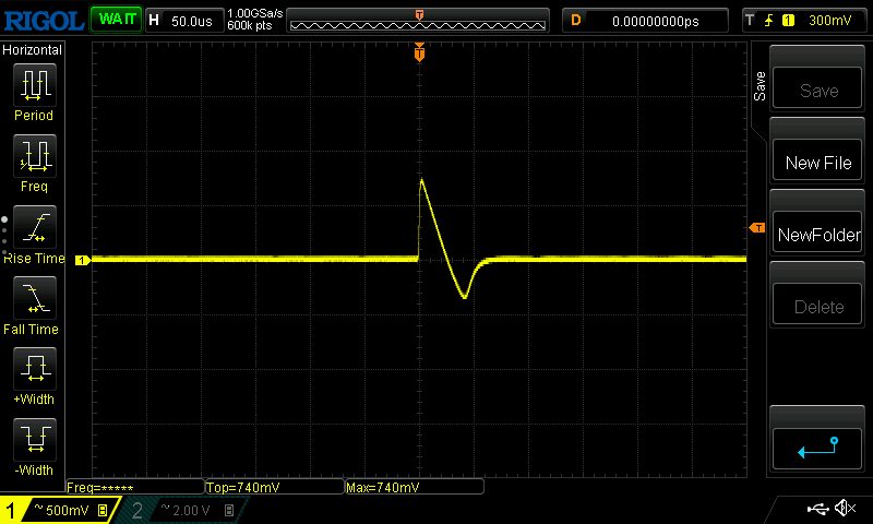

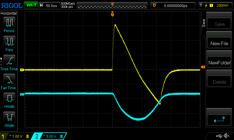

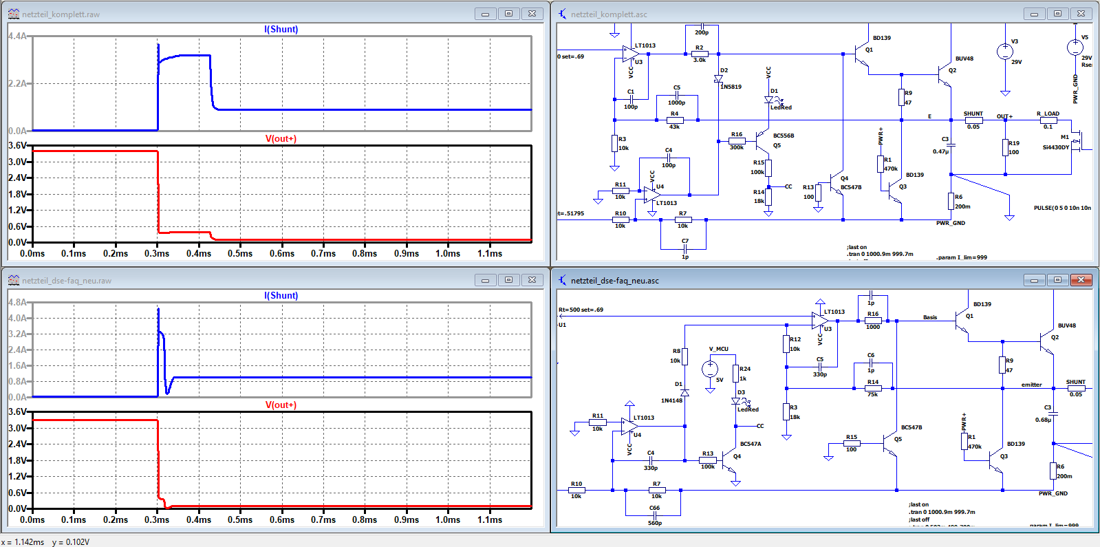

Ich habe meine 6 2N3055 alle getestet, hier die zwei Extreme. Es lohnt
sich evtl. doch schnellere Transistoren zu verwenden.

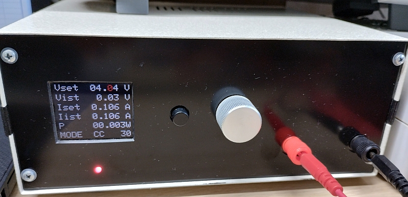

So hat es auf dem Steckbord zufriedenstellend funktioniert. Auf der

Bei der obigen Schaltung (netzteil_komplett) fand ich nicht schön dass
bei Stromregelung die opamps sich gegenseitig bekämpfen. So muss man den
Strom begrenzen und
> Nerzteilausgang.
klappt nicht so richtig.
Ich habe andere Schaltung aus
https://dse-faq.elektronik-kompendium.de/dse-faq.htm#F.9.1 etwas
umgebastelt, so dass die von MC gesteuert werden kann. Die Schaltung
scheint sogar zu funktionieren. Wäre schön wenn jemand die angucken
würde.
Kolja schrieb:
> etwas umgebastelt, so dass die von MC gesteuert werden kann. Die
> Schaltung scheint sogar zu funktionieren. Wäre schön wenn jemand die
> angucken würde.
Na ja, R2 auf 1 Ohm und Q5 soll dagegen arbeiten ist heftig.
Der OpAmp der nicht am Ausgang des anderen eingreift sondern vor ihm
bewirkt natürlich doppelt so langsame Stromregelung.
Ja, für einen kurzen Moment (ca. 120us) haben U3 und Q5 kein leichtes
Leben.
Die Schaltung scheint gut zu sein, wurde zumindest nicht gleich
zerrissen:). Was ich nicht verstehe: was wollte der Autor mit 1R
Widerstand erreichen? und warum ist der Strombegrenzungstransistor
zwischen opamp und Widerstand angeschlossen und nicht zwischen
Widerstand und Basis von Treibertransistor? Gut, bei 1 Ohm ist es
wahrscheinlich egal.
Ich habe endlich die beiden Schaltungen auf Platine aufgebaut und
getestet. Die erste Schaltung (netzteil_komplett.asc) hat sich als
untauglich erwiesen: der Ausgangsspannunsprung bei CC-CV Übergang ist
nicht weg zu bekommen.
Der zweiter Schaltung (netzteil_dse-faq_neu) habe ich ein Gehäuse
spendiert.
Noch eine Frage: wie würde man für diese Schaltungen in ltspice
ac-analyse machen?
von H. H. (hhinz)
Da fehlt was.
> ac-analyse machen?
z.B. mittels Voltage Controlled Resistor.

von Arno R. (arnor)
> ac-analyse machen?
Schau dir mal diesen Beitrag an:
da siehst du wie das geht. Und außerdem siehst du, daß die
Ausgangs-/Lastkapazität das Verhalten der Schaltung maßgeblich bestimmt.
Hast du das in den üblichen Größenordnungen untersucht?:
Arno R. schrieb:
>> ac-analyse machen?
Dort wird ja nur der Spannungsregler alleine behandelt. Reicht das die
Spannungsquelle für Spannungsregler mit AC überlagern? Von dem was H.H.
schreibt verstehe ich leider nur Bahnhof. Und solange die
Ausgangsspannung nach "Last aus" zu hoch springt kann man die Schaltung
nicht verwenden.
von Arno R. (arnor)
Du hast 3 Baustellen:
Die Spannungsregelung, die Stromregelung und die Kombination, also das
Übergangsverhalten U-I, I-U. Die beiden Regler müssen unabhängig
voneinander stabil funktionieren, d.h. der jeweils andere Regler ist
inaktiv, weil das auch so in der Praxis ein normaler Betriebsfall ist.
Daher behandelt man die Regler zunächst auch allein, behält aber dabei
auch immer die Kopplung der beiden Regler im Auge (z.B. eingangs- oder
ausgangsseitiges Abregeln).
Kolja schrieb:
> Reicht das die
Ja, die Steuerspannungsquelle. Der Spannungsregler ist ein einfacher
Verstärker mit Emitterfolger hintendran.
Kolja schrieb:
> Und solange die
> nicht verwenden.
Genau, doch nicht nur dann, sondern auch beim Ein-/Ausschalten der
Versorgung.
Wastl ̶s̶c̶h̶r̶i̶e̶b̶  im Beitrag #8053491:
von Mark S. (voltwide)
Nö, die Ausgangs-NPNs liefern reichlich Strom für rasches Ansteigen.
Es gibt aber außer der jeweiligen Last nichts was den Ausgang scnnell
gegen Masse ziehen kann. Das ist die Folge der unsymmetrischen
Schaltung.
