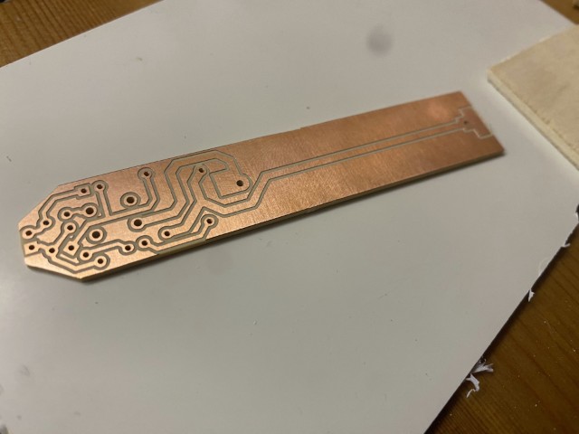

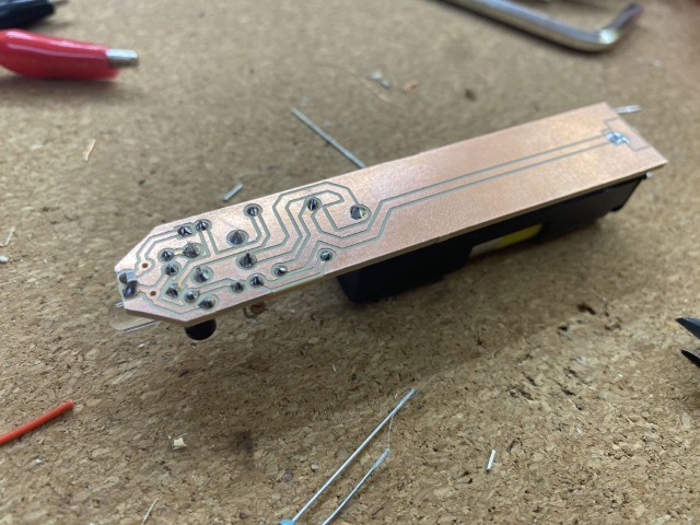

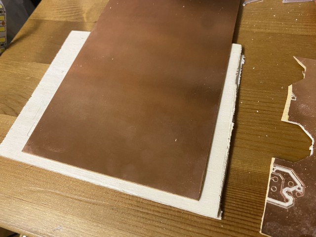

Vor einigen Tagen hatte ich wiedermal Zeit, um mich dem Elektronikhobby
zu widmen. Dabei habe ich an eine frühere Schaltung gedacht welche ich
vor vielen Jahren bereits mehrmals erfolgreich aufgebaut habe. Diese
wollte ich nochmals aufbauen aber diesesmal mit einer selbst gefrästen
Leiterplatte.

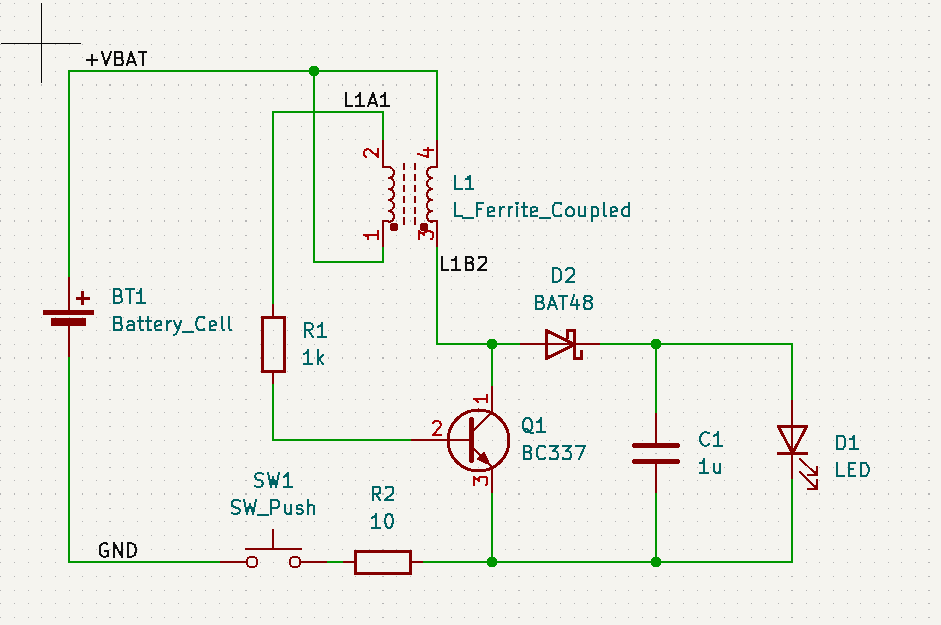

Das Original ist von hier:
https://www.bigclive.com/joule.htm

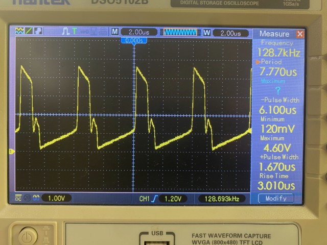

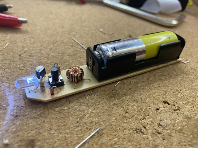

Ich habe die Schaltung jedoch geringfügig angepasst um die Effizienz
noch etwas zu steigern. Die Simulation mit LT-Spice durfte natürlich
auch nicht fehlen. Die tatsächliche Messung am fertigen Objekt
bestätigte die Signalformen aus der Simulation fast perfekt. Auch
Frequenz wie auch Stromaufnahme stimmen perfekt überein.
Die Effizienz beträgt je nach Arbeitspunkt (Batteriespannung) ca.
60-75%. Dabei ist es unkritisch, ob die Induktivität 150uH oder 1mH hat.
Lediglich die Arbeitsfrequenz verschiebt sich. Natürlich vorausgesetzt,
der Ferrit kommt nicht in die Sättigung. Wobei dies bei den hier
auftretenden Strömen eher nicht der Fall ist.
Vielleich inspiriert es ja jemanden, die Schaltung auch nachzubauen.
Viel Spass.
von H. H. (Gast)
Mit einem Schaltregler wie in den billigen Solarleuchten wäre der
Wirkungsgrad besser.
Falls jemand keinen Ringkern selber wickeln möchte, es gibt noch eine
Version nur mit zwei einzelnen Induktivitäten:
https://www.elektronik-labor.de/Notizen/LEDwandler.html
Anmerkung:
Die Schaltung funktioniert nur in Simulatoren, die den nichtliearen
Verlauf, d.h. die Sättigung, der Drossel berücksichtigen.

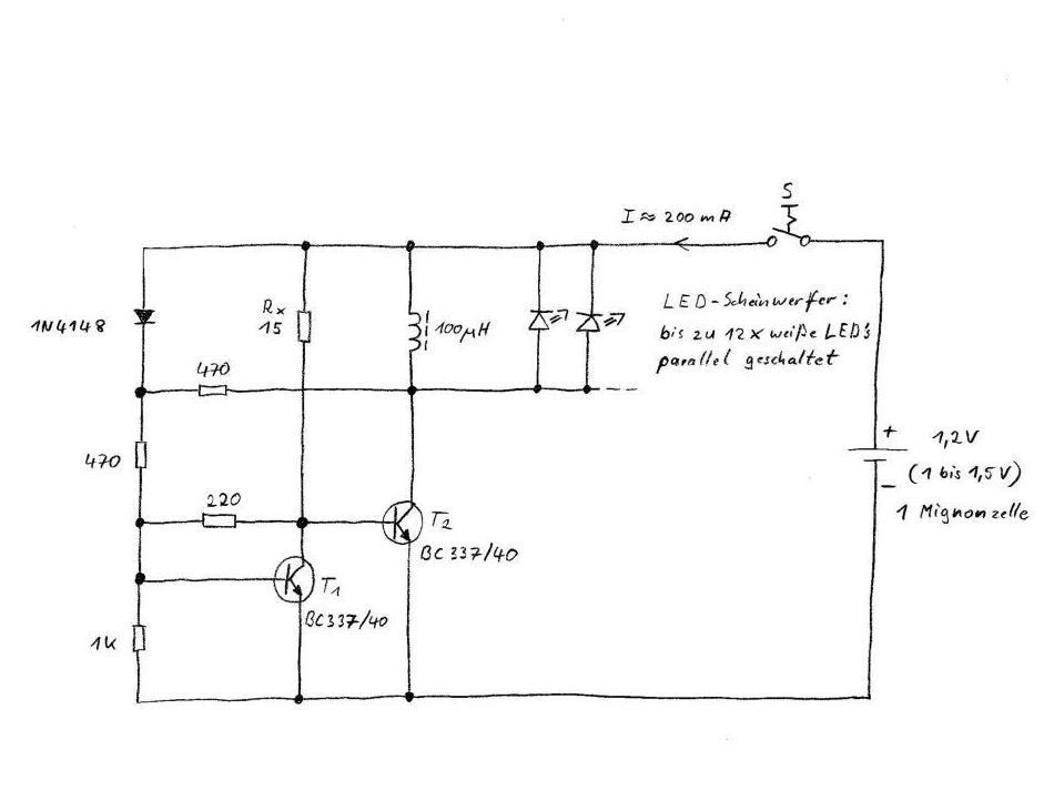

von Enrico E. (pussy_brauser)
Falls jemand keine zwei einzelne Induktivitäten haben möchte, es gibt
noch eine Version nur mit einer Induktivität, aber dafür leider mit zwei
Transistoren.
Anmerkung: Die Schaltung ist von hier
Beitrag "Re: Schlechter Kontakt bei LED-Taschenlampen aus geschraubten Alu-Segmenten"
von C. H. (hedie)
Vielen Dank für die weiteren Schaltungsbeispiele. Es gibt wirklich sehr
vielen 1.5V LED-Schaltungen.
Hier auch noch eine weitere als Ergänzung:
https://www.b-kainka.de/bastel36.htm
Sehr ähnlich zum vorherigen aber nicht ganz identisch.
Wobei mir bei der Schaltung mit einem L und zwei Transistoren die
Variante mit pnp und npn am besten gefällt:
https://electronics.stackexchange.com/questions/439255/understanding-a-pnp-npn-led-schematic

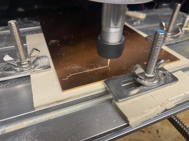

von Carsten R. (carsten_r140)
HI. Ich hab bei mir auch so ne 3018 stehen, hatte bisher aber Probleme
einen guten Workflow zu erreichen.
Kannst du mir mal verraten mit welchen Tools du arbeitest um so eine
Platine zu fertigen?
Mein Versuche waren in Flatcam
von Gunnar F. (gufi36)
Ich eine 3080: Gerber-Flatcam-Candle. Und dann etwas (viel?)
Frustrationstoleranz...
