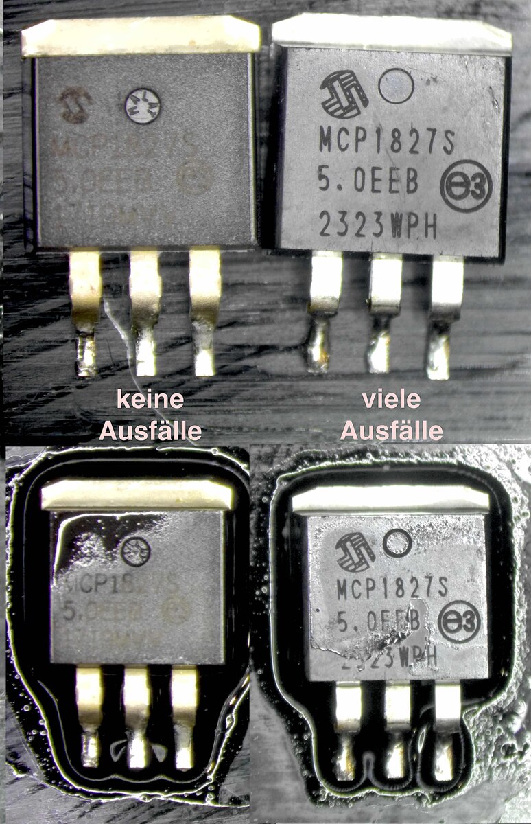

Wir verwenden seit gut drei Jahren den MCP1827S (im DDPAK Gehäuse) um
von einer Eingangsspannung von nominell 5.7V auf 5V herunterzuregeln.
Es handelt sich insgesamt um etwa 300 Platinen und seit wenigen Monaten
gibt es bei neuen PCBs vermehrt Ausfälle dieses LDOs.
Folgend ein paar Hintergrund-Informationen:
Die Platine sitzt in einer elektro-magnetisch fordernden Umgebung
(Frequenz Umrichter).
Die 5V werden zur Versorgung einiger Gatter und Transceiver (RS485,
LVDS, ...) benötigt.
Das 5.7V Rail versorgt ein FPGA (natürlich noch über einen folgenden
Step Down Converter).
Beide Spannungsrails wurden mit optisch isolierten Probes vermessen und
sehen recht gut aus.
Der MCP1827S sollte laut DB nur bis 6V verwendet werden (Abs. Max. ist
6.5V); laut den Messungen (mit >100MHz Bandbreite) bleibt die Spannung
stets unter 6V.
-- Er sollte also nicht wegen Überspannung sterben.
Am Ein- sowie am Ausgangsspin des LDO sitzt direkt jeweils ein 10uF 0805
MLCCs;
--> Stabilitätsprobleme sollten somit eher nicht auftreten (auch in den
Messungen war kein Schwingen o.ä. zu sehen).
Der benötigte Strom ist eher gering (<250mA) und der LDO ist gut an eine
große Massefläche angebunden, d.h. er wird im Betrieb nur wenige Grad
wärmer als die Umgebung (ca. 40°C Umgebung).
--> Auch die Temperatur darf kein Problem darstellen.
Die PCBs werden bei einem großen Fertiger gelötet, ich kann mir nicht
vorstellen, dass nur der LDO dort plötzlich wegen zB ESD vorgeschädigt
wird.
Das Bauteil sollte sogar kurzschlussfest sein (wir haben aber auf keiner
Platine einen Kurzschluss gefunden) - mir fällt kein plausibler
Zerstörungsmechanismus mehr ein.
Beim Vergleich von schon lange funktionierenden Exemplaren mit frisch
verstorbenen, ist aufgefallen, dass die anders aussehen - siehe Foto.
Deswegen die Kernfrage: Sieht das recht Bauteil nach einer Fälschung
aus?
Link zum Datenblatt:
https://ww1.microchip.com/downloads/aemDocuments/documents/APID/ProductDocuments/DataSheets/MCP1827-Data-Sheet-DS20002001.pdf
Danke vorab und viele Grüße,
Thomas

von H. H. (hhinz)
> aus?
Nach einer plumpen.
Woher habt ihr die Dinger?
von Thomas B. (thomas25)
H. H. schrieb:
> Nach einer plumpen.
Danke für die Einschätzung.
In der BOM für den Fertiger ist Mouser als Lieferant vorgegeben.
Aber, um sicher zu sein, frage ich dort nach der Weihnachtspause
nochmals nach.
Ich musste 30min warten (neuer Nutzer), damit ich antworten darf.
Danke nochmals für die schnelle Rückmeldung ;)

von Nevs (noname_user)
Das Forum hier ist schon genial für Entwickler oder Fehlersucher die
nicht weiter kommen. Heute schon der 2. Beitrag von Leuten die das wohl
eher nicht privat brauchen.
Aber er hier hatte schon den richtigen Gedanken zur Ursache.
Lu schrieb:
> Ansonsten mal Richi's Lab ansehen/ kontaktieren?
Hat sich doch schon erledigt, Ursache für den Ausfall schon gefunden,
man könnte aber dazu vllt. mal eine DB von solchen Fällen aufbauen?

von Andreas S. (bastelmax)
und wo war nun der Fehler ?
Das hilft anderen nicht in die gleiche Falle zu tappen.
