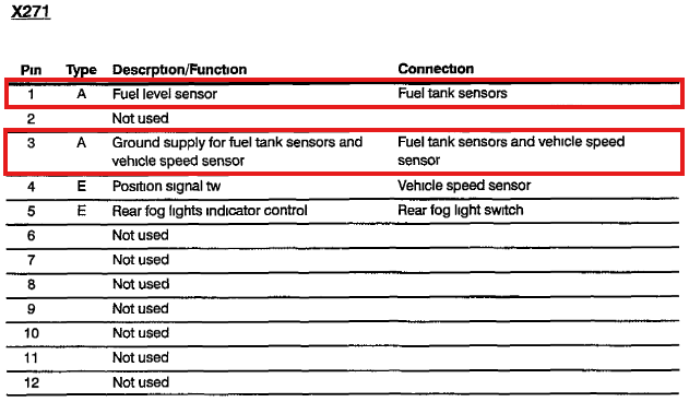

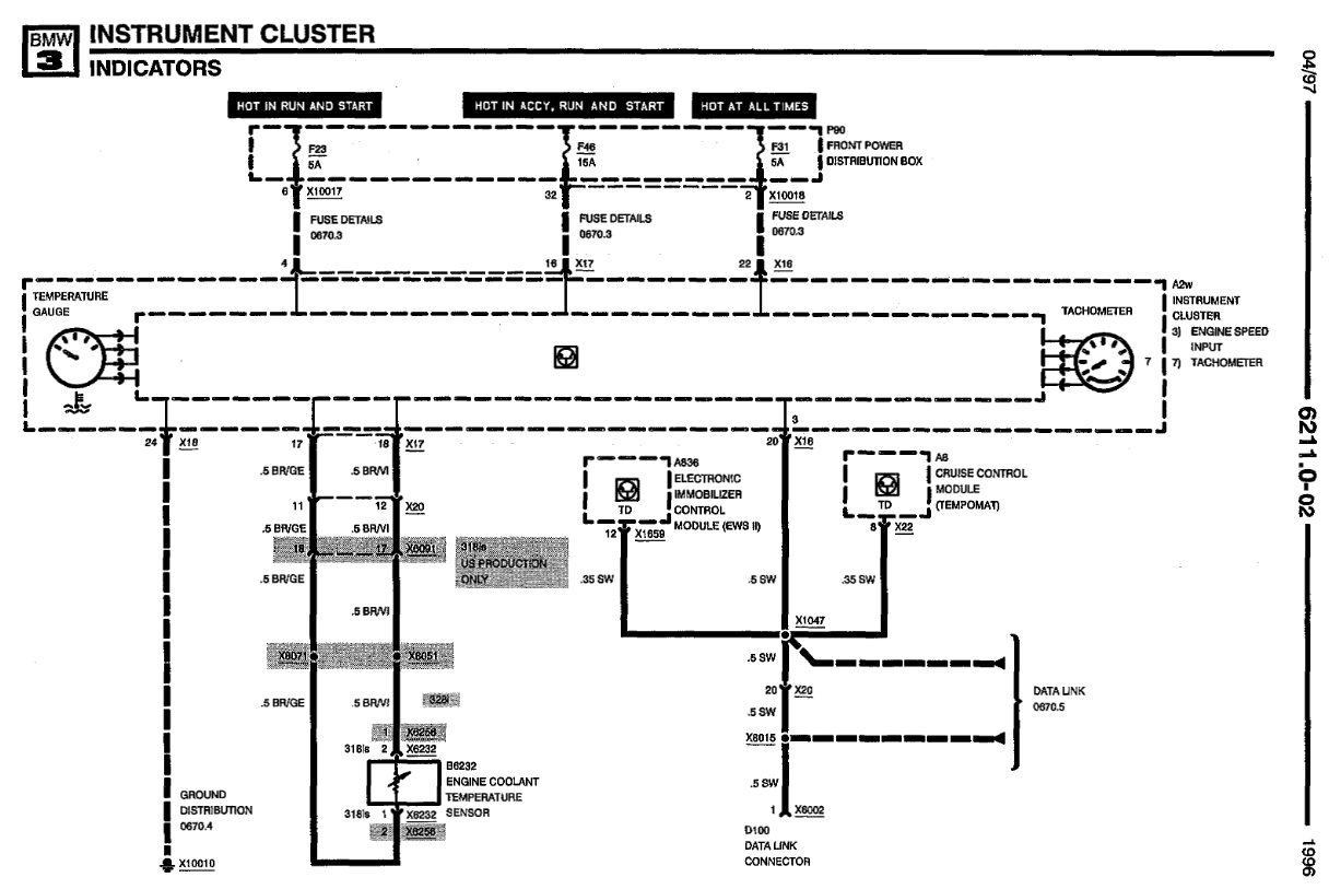

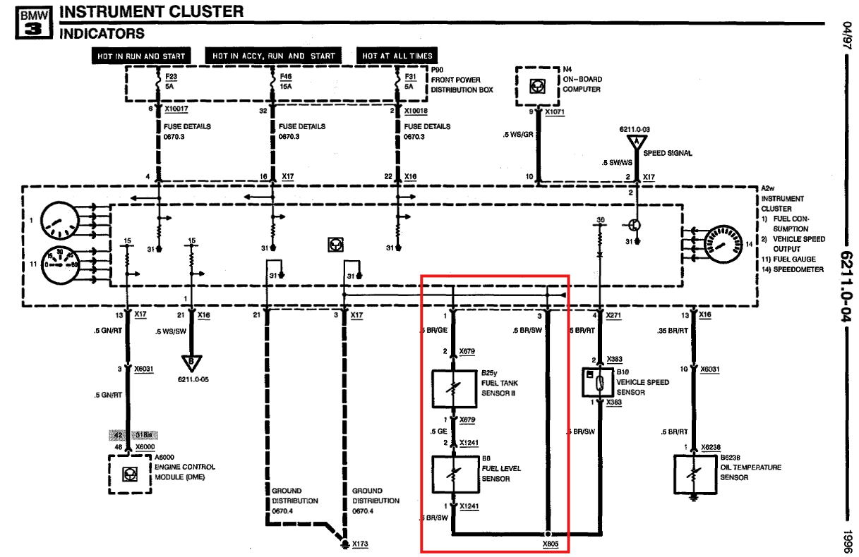

Ich bin aktuell dabei, ein Kombiinstrument eines BMW E36 mithilfe eines
Mikrocontrollers anzusteuern. (Aktuell noch Arduino, später S32K Eval.
Board) Die Geschwindigkeit und die Drehzahl bekomme ich einfach hin. Bei
der Tankanzeige und der Temperatur stehe ich jedoch vor folgendem
Problem:
Beide Anzeigen bzw. die dazugehörigen Sensoren kann ich mittels eines
einfachen Potis Simulieren. Jedoch möchte ich das ganze ja per
Mikrocontroller steuern und die Potis nicht per Hand einstellen.
Nun meine wirkliche Frage:
Hat eventuell jemand einen Vorschlag, wie ich diese Potis mithilfe eines
Controllers stuern kann?

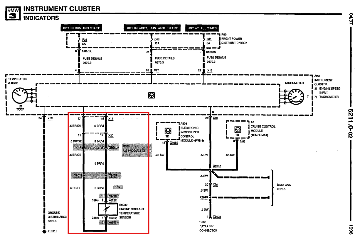

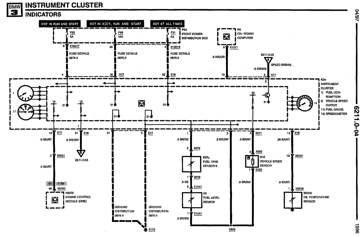

Ich habe bereits an Digitalpotis gedacht, jedoch sind diese
Wahrscheinlich nicht genau genug, da die Tankanzeige einen max. R von
470 Ohm und die Temp. Anzeige von 6k Ohm benötigt.
Für die Temperatur würde es villeicht sogar gehen.
Ich packe die beschaltung der Orginalsensoren in den Anhang.
Ich würde mich sehr über eure Ideen freuen!
Mit freundlichen Grüßen
Vadim

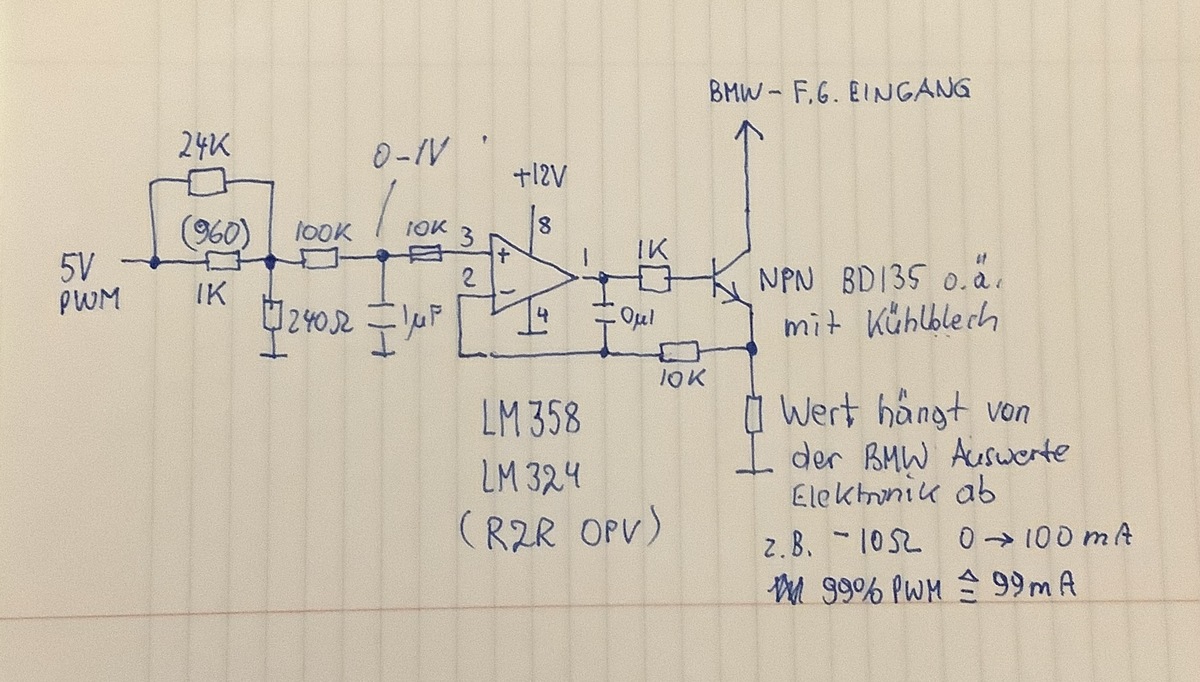

Vermutlich wird das Teil den Sensorwiderstand mit Spannungsteiler oder
Konstantstromquelle messen. Dann könnte man einfach eine passende
Spannung per DAC oder PWM erzeugen, mit Opamp skalieren und filtern und
dann einspeisen.
Hast Du ein Labornetzteil? Dann stell die Strombegrenzung sehr eng ein,
also vielleicht so 10 mA, einfach zum Schutz. Dann eine Diode um
Rückspannung ins Netzteil zu verhindern (Anode ans Netzteil, Kathode zum
Sensoreingang). Dann häng das Netzteil an den Sensoreingang und
verändere die Spannung. Nicht über 12V gehen. Wenn an der Anzeige nichts
zu sehen ist, dann den anderen Pol des Sensoreingangs probieren.
GND des Netzteils an Fahrzeugmasse.

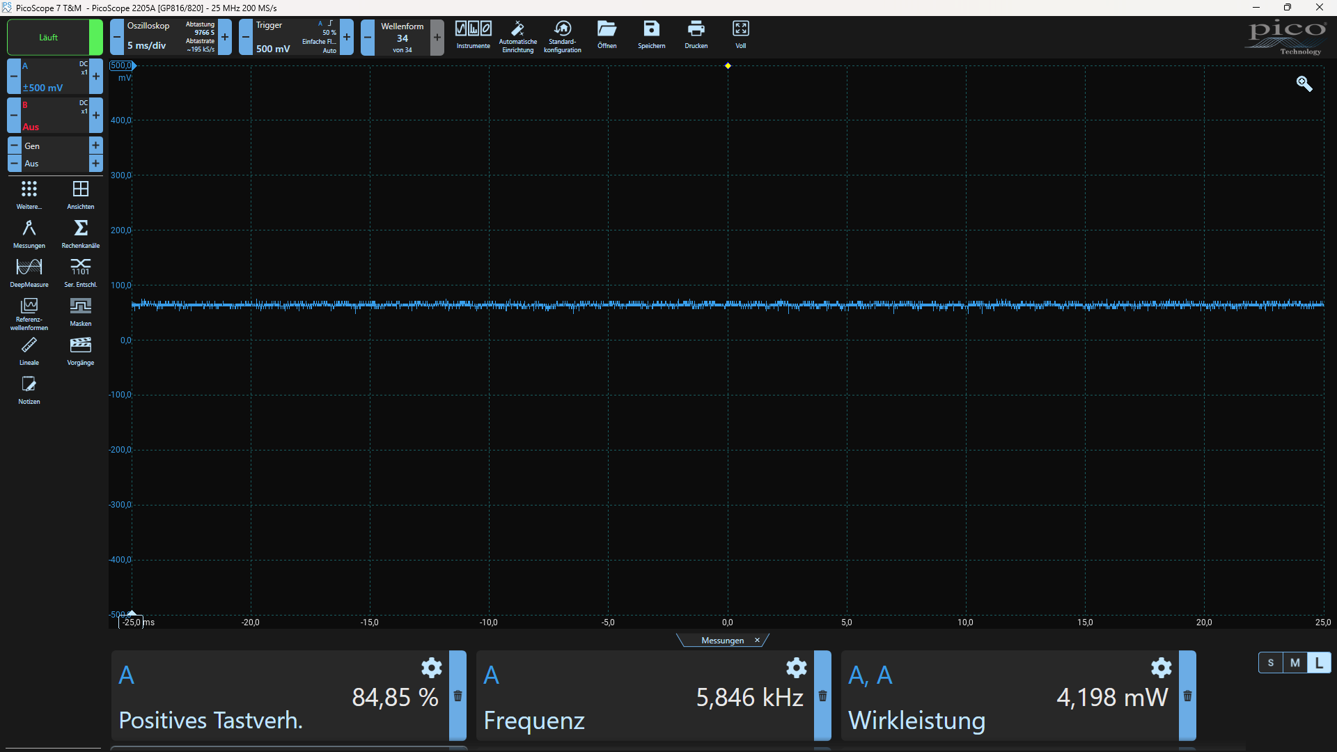

Wenn ich in die Pins für die beiden Anzeigen messe, kommen 1,3kOhm
(Tank) und 1,73kOhm (Temp.) heraus. Also gehe ich auch von einem
Spannungsteiler aus. Jedoch hat ein direktes PWM Signal des Controllers
auf die Eingänge keinen Einfluss.
Ja, habe ich, aber ich habe lediglich das Kombiinstrument. Ich habe kein
Sensor oder Fahrzeug. Ich möchte die Sensoren sozusagen Simulieren.

Gerd E. schrieb:
> Dann häng das Netzteil an den Sensoreingang und verändere die Spannung.
> [...] GND des Netzteils an Fahrzeugmasse.
Die Sensoren gehen laut
https://www.mikrocontroller.net/attachment/686646/Screenshot_2026-01-02_191608.png
an Ground. Das Netzteil müsste Strom aufnehmen können, um das zu
simulieren.
Irgendeine Last R < Rmin-Sensor parallel zum Netzteil beseitigt dies.
Viel Erfolg! mfg mf

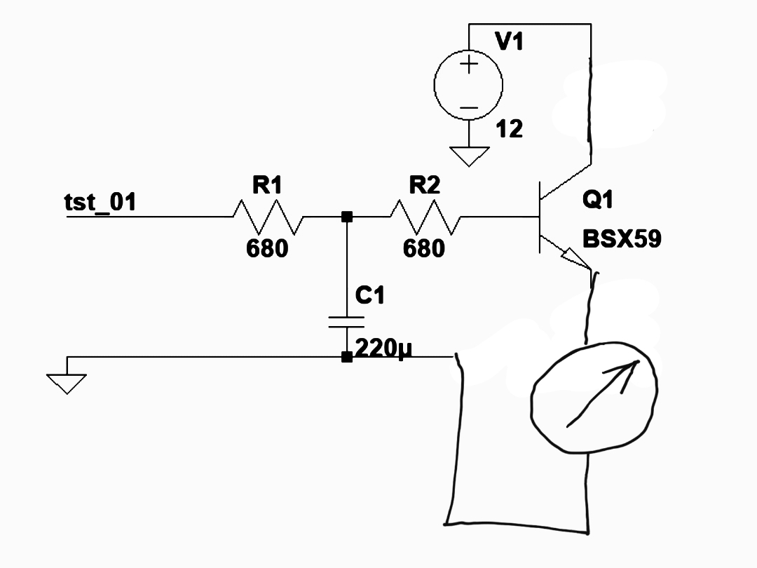

von Nick (b620ys)
Was soll denn da anderes rauskommen als eine Spannung wenn die Anzeige
auf den Schleiferabgriff eines Potis reagiert.
Also einfach eine Spannung von 0 .. 12 V in das Instrumet geben und
fertig.
Ich kenn schon die Folgefrage:
Mach die Spannung aus den 12 V per PWM.

von Gerhard O. (gerhard_)
Vorsicht!
So einfach wird es nicht unbedingt sein. Dem Schaltplan nach sind das
wegen der vier Anschlüsse entweder open Air core OAC) Typen oder Scitec
Schrittmotore auf Basis von X25.168. OAC Instrumente funktionieren auf
Strom-Basis wo der Anzeigewinkel abhängig vom Verhältnis Sinus und
Cosinus des Treiberstroms. Es gibt spezielle SPI ansteuerbare ICs dafür
von Allegro oder T.I. Ob sie leicht erhältlich sind, entzieht sich mir
momentan. Manche dieser ICs können gleichzeitig mehrere Instrumente
ansteuern.
Dann gibt es die Scitec X25 Serie. Die funktionieren als Schrittmotor
mit mechanischen Referenz Anschlag und haben meist eine 180:1
Zahnraduntersetzung.
Diese Schrittmotoren funktionieren auf Basis von Lavell, ähnlich wie sie
in Analoguhren eingesetzt werden. Die X25 haben 1080 Schritte für eine
fanze Umdrehung, obwohl das wegen des mechanischen Anschlags nicht
ausgenützt werden kann. Es gibt auch für sie spezielle Treiber Ics die
zum Teil auch mit Mikroschritten ansteuern. Ich baute mir auf dieser
Basis einen Wasserstandsanzeiger (Forum) und steuerte sie in FW an. Man
kann durch geeignete Ansteuerung und Programmierung ein lebensechtes
Anzeigeverhalten mit angenehmer Dynamik erzielen. Beim Einschalten fährt
man den X25 zum Anschlag, setzt dann den Anzeigewert auf Null und fährt
dann mit Open Loop.
Für den X25 gibt es fertige Bibliotheken für AVR.
Ob BMW das anders macht, weiss ich nicht - Vermute aber, dass es X25
Basis ist, weil OAC eher in amerikanischen Fahrzeugen verwendet wurden.
Hoffe mein Beitrag nützt. Kann mich natürlich komplett irren.
Gerhard
Nachtrag: ich merke gerade, dass es nicht um Eigenansteuerung der
Instrumente geht, sondern um die Signalaufbereitung in die schon
vorhandene Elektronik.
Da uC Ansteuerung sehr einfach ist, kann man alles komplett selber
entwickeln.

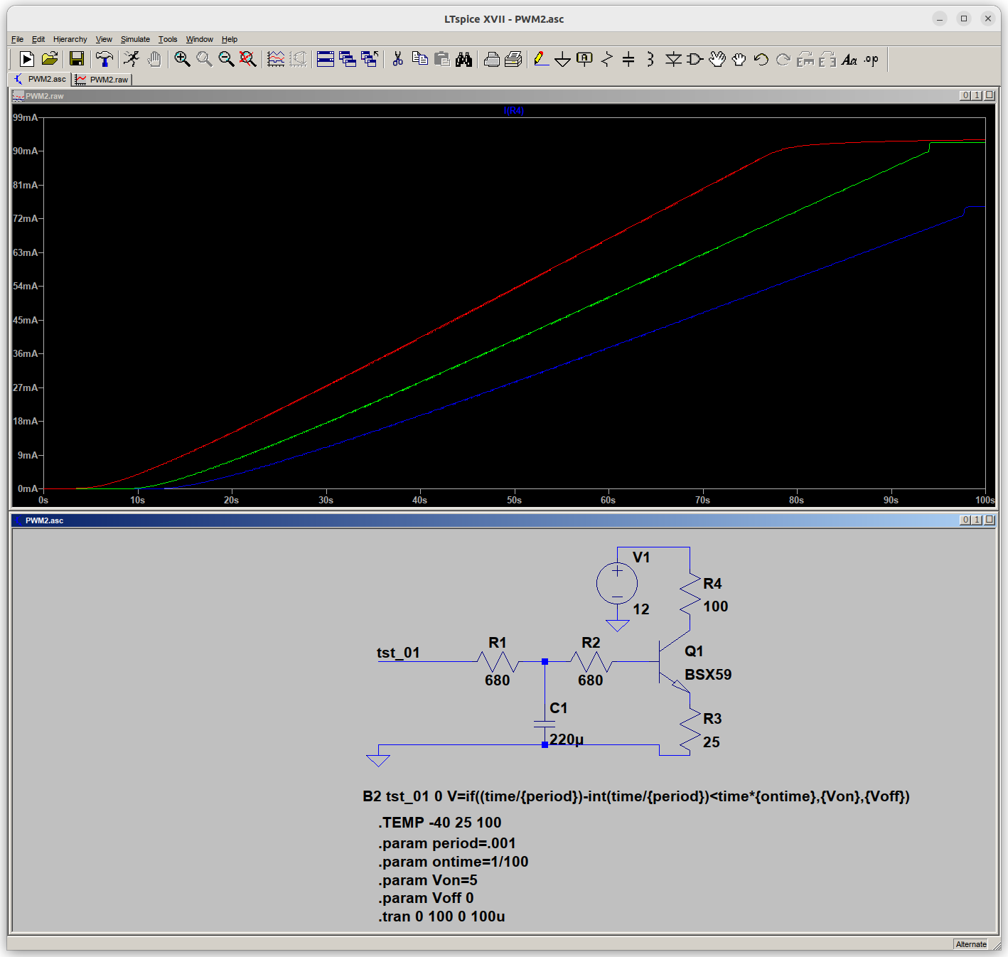

von Wulf D. (holler)
Hab per gefilterter PWM eine Tankanzeige in Betrieb, allerdings nicht in
einem E36 Kombi, sondern einem analogen Kreuzspulinstrument wie es
früher für solche Anzeigen üblich war.
Der E36 wird nicht mehr analog arbeiten, aber scheint noch analoge
Sensoren, also Potis zu verwenden, richtig?
Das von meiner PWM simulierte Tankpoti hat folgende Kennlinie:
330 Ohm - 15mA - Zeiger rührt sich
220 Ohn - 22mA - Zeiger auf leer
100 Ohm - 39mA - 1/2 voll
47 Ohm - 57mA - etwas über 3/4 voll
18 Ohm voll
12 Ohm - 73mA - etwas über Voll
Am Kollektor des Transistors hängt das „Instrument“. Bei Interesse mehr
Details.

von Roland E. (roland0815)
Genau. Eine spannungsgesteuerte Stromquelle und die mit einer PWM, oder
wenns ganz luxoriös werden solll per DAC, angesteuert.

Jedoch gehen nur 2 Leitungen zum Tanksensor und 1 zum Tempsensor.
Vadim schrieb:
> Mein aktueller aufbau sieht so aus:
> Tank:
> Pin am KI---Schleifer am Poti---3. Pin des Poti---Pin am KI
> Temp.:
> Pin am KI---Schleifer am Poti---3. Pin des Poti---GND des KI

von Nick (b620ys)
Ah, OK. Kann aber auch durch die Fahrzeugmasse verbunden sein.
Bei den übliche Kunststofftanks aber eher blöd.
Das würde dann wohl bedeuten, dass die 2. Hälfte des "Potis" mit seine 3
Anschlüssen im KI ist. Somit hätte der Eingang am KI einen

von Wolf17 (wolf17)
Wenn der Tanksensor nicht einseitig auf Masse liegt, sondern floated,
dann erbitte ich nicht nur:
[Tank Inull]: Strom auf der Sensorleitung bei 0R (also Tankanzeige
Minimum)
[Tank Umax: Spannung am 470R] (also Tankanzeige Vollausschlag), das wäre
dann gemessen zwischen den 2 Leitungen zum Tanksensor,
sondern zusätzlich:
[U-Leitung1 gegen Masse] und [U-Leitung2 gegen Masse] bei
470R=Vollausschlag
und [U-Leitung1 gegen Masse] bei Null Ohm=Nullausschlag
Ohne Kenntnis der verträglichen Spannungen erscheint es mir riskant,
dort einfach mit einem 0-12V Netzteil zu experimentieren.
von Vadim (vadim)
Ich habe es nun nochmals mit einem neuen Arduino Uno probiert.
Die Anzeigen an sich steuern aus, jedoch geht die Temp. Anzeige entweder
ganz kalt oder ganz warm. Tank geht auf einen Wert und geht dann langsam
richtung leer obwohl nichts geändert wird.

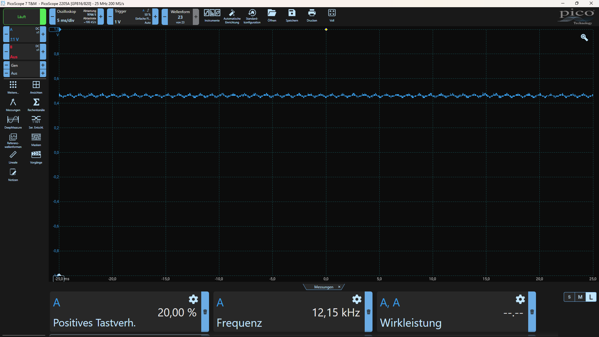

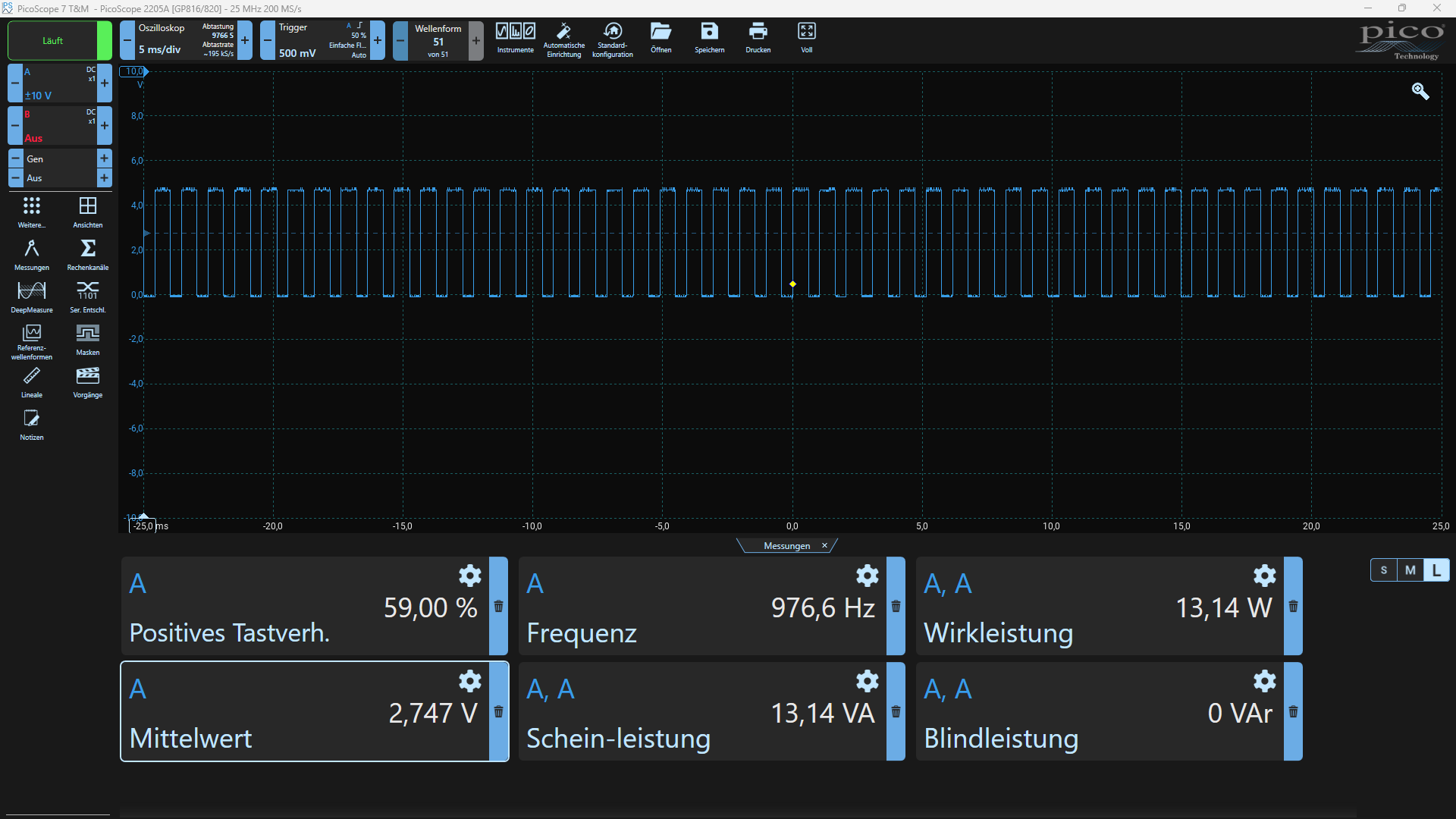

Nick schrieb:
> Kannst Du denn die Ausgangsspannung des PWM messen
Ich bekomme von meinem MC bei 95% PWM 4,454V und ca. 21W laut meinem
PicoScope.
Im Anhang habe ich die Messungen zusammengetragen. Hoffe ich habe nichts
vergessen.
Zur verschaltung der Sensoren möchte ich gerne nochmal auf den
Originalen Post verweisen. Da habe ich Auszüge aus dem Handbuch.
Ich habe auch noch Bilder der Anzeigen hinzugefügt.
Anscheinend habe ich nicht alles verstanden: laut deinem angehängten
Notiz-Zettel fließen ca 2,5A in den Eingang für die Tankanzeige?
Wäre sehr, sehr ungewöhnlich, hätte keine 100mA erwartet.
Und was bedeutet, dass dein MC / PicoScope 21W bekommt? 21 Watt?
Das muss doch richtig warm werden, da stimmt etwas nicht. Keinesfalls
eine Spannungsquelle anschließen, wo normalerweise nur Sensoren dran
hängen!
Versuche es so wie ich oben empfahl, da geht schon mal nichts in Rauch
auf.
von Vadim (vadim)
Das dachte ich mir auch, aber das hat das Multimeter angezeigt..
ICh hatte vergessen das zu beschreiben. Das kann alleine Deshalb schon
nciht sein, da das Labornetzteil auf max. 2A eingestellt ist und zu dem
Zeitpunkt nur knapp 1A zieht.
Eventuell ist mein Multimeter einfach zu schlecht.
Wulf D. schrieb:
> 21 Watt?
Das wird wahrscheinlich nicht stimmen. Das war eine Messung des Oszis.
Wulf D. schrieb:
> Keinesfalls
> hängen!
Der Aufbau sieht so aus:
Das KI bekommt seine 12V von einem Labornetzteil. Die PWM Signale kommen
vom MC. (gemeinsame Masse)
Die Messungen waren ohne MC, nur mit den Potis (sonnst hätte es ja gar
nicht funktioniert).

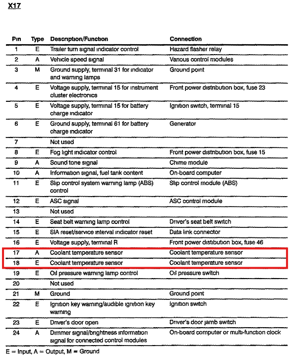

von Wolf17 (wolf17)
Wenn bei 6k das Temperaturminimum angezeigt wird und 2,09V anliegen,
errechnet sich ein Strom von 0,34mA nicht A.
Eine Signalsimulation erfordert eine Spannungsquelle 0 bis 2,09V, die
diesen (für sie negativen) Strom aufnehmen kann.
Entweder D/A Ausgang oder PWM mit RC Glättung, danach einen x1 OP als
Spannungspuffer, der den Strom schluckt. Wenn der OP keine negative
Versorgung hat, muss er 0V an Ein- und Ausgang beherrschen.
Tankanzeige:
Ich hatte um eine Differenzmessung und drei Messwerte gegen Masse unter
definierten Bedingungen gebeten. Mit den zwei unklaren Werten kann ich
keine Simulationsschaltung empfehlen.

von Vadim (vadim)
Ich habe nun deine Schaltung mal nachgebaut, in der Hoffnung das es
wenigstens von der Funktion her passt mit den Werten.
Leider bleibt die Tanknadel kurz vor leer und bewegt sich da auch nicht
weg.
Ich habe mit dem Oszi mal geschaut, die PWM kommt gar nicht bis an den
Transistor. Nach dem ersten 330R bleibt nur noch 0,irgendwas Volt
rauschen übrig. Wenn ich den Kondensator entferne kommt die PWM sehr
sehr schwach am Transistor an.
Ist der Kondensator einfach viel zu groß gewählt?
Die PWM hat eine Frequenz von 980Hz.
Ich habe meine Schaltung mit Werten angehängt.
WICHTIG! : Es sind 220uF nicht 22!
P.S. "die" oder "das" PWM?

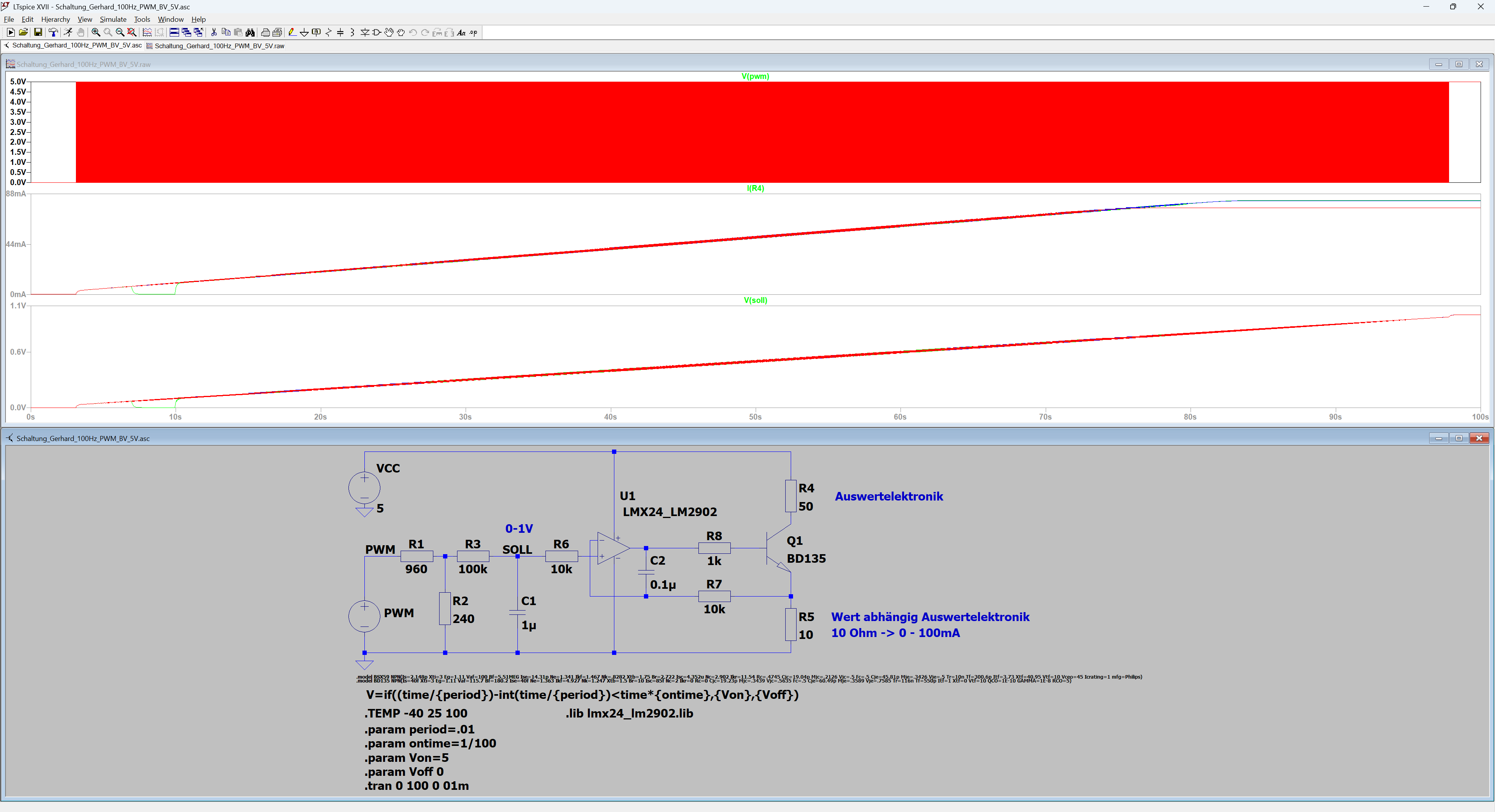

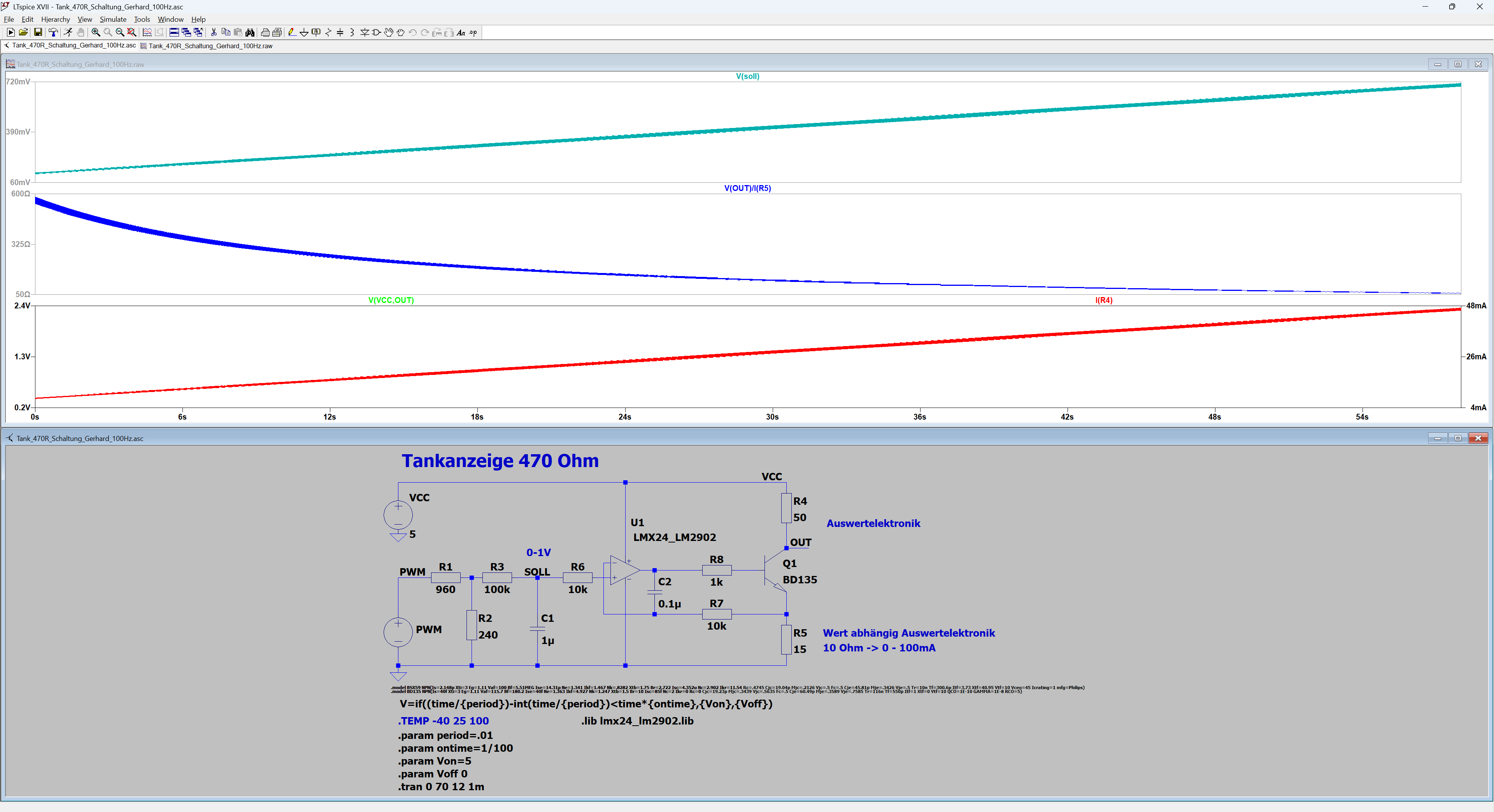

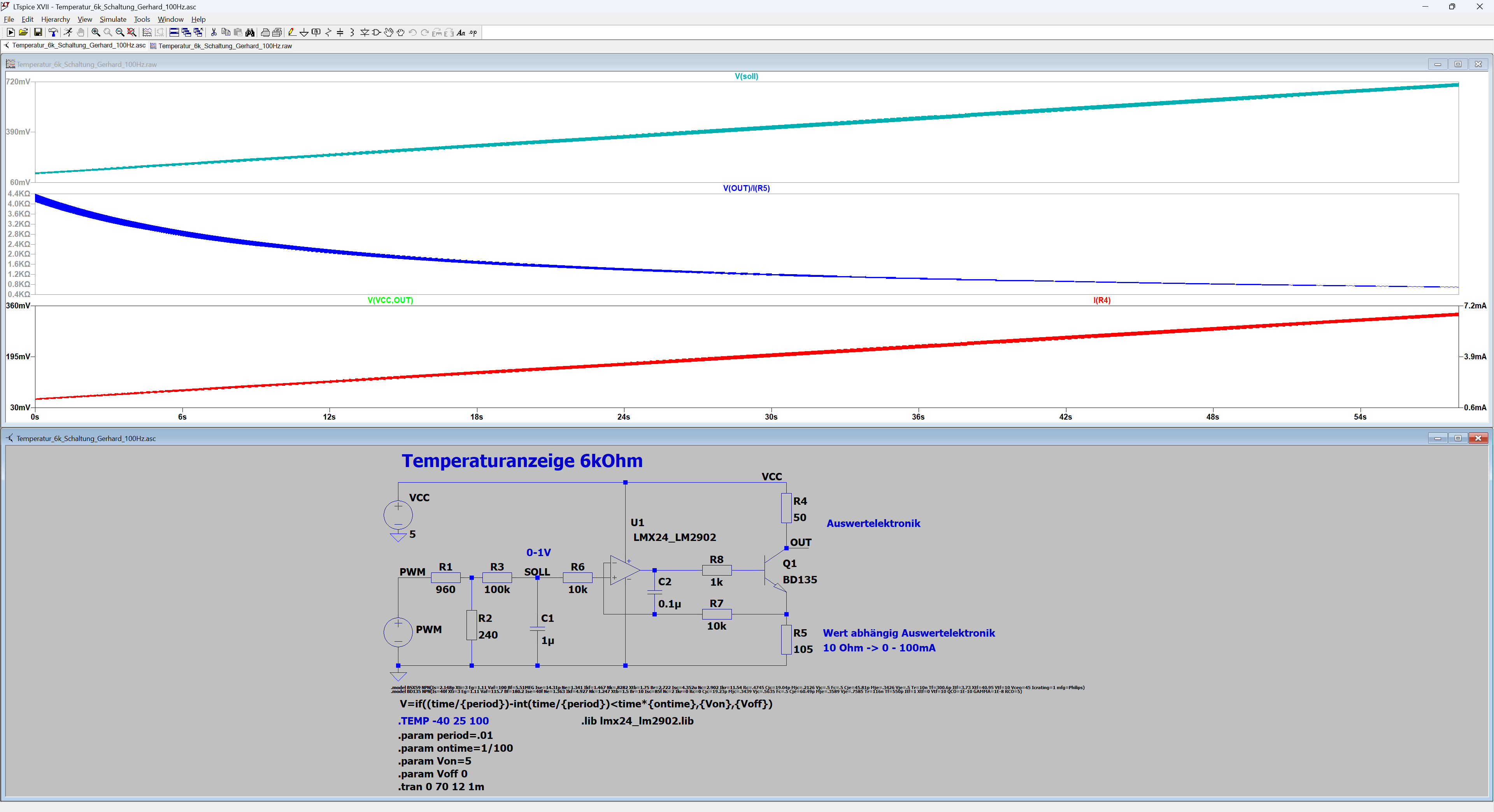

Moin,
Mit den gewählten Werten wird das wegen der Sättigung des NPN nicht
funktionieren können. Bei einem hfe von 100 braucht der Transistor bei
75mA
0.75mA Basisstrom. Bei 660Ohm und 4.3V würde der Transistor also
sättigen.
Wähle die beiden Werte so, dass der Transistor 75mA bei 5V zieht, sofern
sein hfe rund 100 ist. Da wären zwei mal 2.7KOhm ungefähr richtig.
Aber ideal ist das auch nicht. Im Anhang habe ich eine 5V PWM Stabdard
Spannungs auf Stromwandler skizziert, der mit den angegebenen Werten mit
PWM Werten von 1-99% einen Ausgangsstrom von 1 bis 100mA ausgibt. Mit
77% PWM sollte die Instrument Nadel genau auf Vollanzeige stehen. Bei
15% auf Leer.
Nachtrag: der OPV Vcc Pin sollte einen 0.1u gegen Masse verpasst
bekommen, um eine niedrige Versorgungsimpedanz zu sichern. Auch ist es
vorteilhaft, ihn über 100 Ohm zu speisen.
Ich rate Dir übrigens mit LTSpice zur Simulation umgehen zu lernen. Da
kannst Du alles ohne zu löten ausprobieren.
Als Nächstes rate ich Dir die beiden 330 Ohm auf zwei mal 2.7K zu
erhöhen. Dann sollte es schlecht und recht funktionieren.
Hier ist ein Analog Input Air Core Steuer IC der möglicherweise bei Dir
verbaut ist:
Analog Eingang:
https://www.onsemi.com/download/data-sheet/pdf/cs8190-d.pdf
SPI Version:
https://www.nxp.com/docs/en/data-sheet/MC33991.pdf
Gerhard
Weiss nicht wie du genau deine PWM (die Pulsweitenmodulation)
konfiguriert hast, aber wenn du nur um die 0V am Kondensator oder an der
Basis des Transistors siehst, könnte das auf einen Open-Drain-Ausgang am
uC deuten. Da fehlt einfach der Strom am i/o-Port. Bitte die
Portkonfiguration prüfen.
Auch denkbar, dass der Port in einem 5V-Controller mit den 330Ohm
bereits überlastet ist und abschaltet. Ich selbst habe die Schaltung mit
einem mit 3,3V gespeisten AVR Tiny45 laufen. Wenn du 5V verwendest,
vergrößere die Widerstände z.B. auf 470 Ohm - 680 Ohm.
Der Kondensator ist ok. Braucht nicht so groß, schadet aber auch nicht.
> 75mA
> sättigen. ...
Klar funktioniert das, die Schaltung ist erprobt. Dein Vorschlag mag
auch gehen, aber die Bauteilschlacht hat keinen Mehrwert.
Der Tipp mit LT-Spice ist aber gut.
Die PWM liefert nach dem Tiefpass einen beliebigen(!) Wert zwischen 0V
und Vcc. Das ist ja der Witz an einer PWM.
Was mir aber an der einfachen Transistorschaltung nicht gefällt ist die
starke Temperaturabhängigkeit des hfe. Im Bereich von 25 bis 125 Grad
ändert sich hfe typisch um das Doppelte. Das macht die PWM auf
Stromwandlung ziemlich temperaturabhängig. Der Wert von hFE nimmt
tendenziell mit steigender Temperatur ab. Dies ist auf eine Zunahme der
Minoritätsträgerkonzentration mit der Temperatur zurückzuführen. Der
Wert von hFE variiert übrigens auch mit dem Kollektorstrom. Er steigt im
Allgemeinen zunächst mit Ic an, sinkt aber nach Erreichen eines
Maximalwerts wieder ab. Erschwerend kommt dazu, daß
Herstellungsvariationen im Spiel kommen und langzeitlich Veränderung des
hfe Werts vorkommen können. Ferner wirken sich auch
Versorgungsspannungsänderungen stark aus.
Ein Blick in ausführliche Datenblätter gibt darüber Aufschluss. Man kann
es übrigens in LTSpice schön simulieren.
Ich weiss jetzt zwar nicht wie groß der Spannungsabfall der BMW
Elektronik ist, aber bei 75mA dürfte schätzungsweise 1W im Transistor
verbraten werden. Wenn nun dieser nicht gut gekühlt ist, wird man
merken, daß das Anzeigeinstrument bei höheren Stromwerten merklich
wandern wird. Vermutlich dürfte die Linearität der Schaltung je nach
Stromwert auch etwas suspekt sein - macht aber hier wahrscheinlich nicht
zu viel aus.
Mein Schaltungsentwurf berücksichtigte diese Vorbehalte und vermeidet
solche Komponent (Temperatur) Abhängigkeiten - deswegen die gezeigte U/I
OPV Umsetzschaltung. So ungemein kompliziert und teuer ist sie übrigens
auch nicht, als dass es im Hobbybereich viel ausmachen würde.
Es kommt also endlich anwendungsspezifisch darauf an wie stabil und
linear die Anordnung sein soll, um zu entscheiden welcher Schaltungsart
man hier den Vorzug geben möchte.
Ja, in der Industrie würde ich meine simple Schaltung nicht einsetzen.
Da wäre die wirklich zu temperaturabhängig.
Eine Extremsimulation mit den Temperaturen -40°C, 25°C und 100°C, der
Strom durch R4.
Angesteuert durch eine simulierte PWM (tst_01) von ca 1kHz mit über
einen Zeitraum von 100s langsam ansteigendem Tastverhältnis aus der
Gleichung über den Parametern.
von Marcel V. (mavin)
Um die Temperaturabhängigkeit bei der Tankanzeige auf ein Mindestmaß zu
minimieren, muss das Instrument komplett in den Emitterzweig
eingeschleift werden und im Kollektor darf kein Widerstand sein! Sollte
das Instrument aber unbedingt an Vcc angeschlossen werden müssen, dann
muss man halt die Schaltung umdrehen und einen PNP-Transistor einsetzen
und die PWM-Frequenz invertieren.
von H. H. (Gast)
> minimieren,
Sollte man den Tank thermostatisieren.
Marcel V. schrieb:
> ... muss das Instrument komplett in den Emitterzweig
Beides nicht anwendbar. Sensor arbeitet nach Masse, Instrument hängt
(über Umwege) an +12V. Stromspiegel ginge bei einer Kollektorschaltung,
aber der ist auch wieder ein Thermometer.
Vielleicht mag Gerhard seine Schaltung simulieren, mein PWM-Konstrukt
kann er ja übernehmen.
von Kai (ksb)
Hallo Zusammen,
aus Interesse habe ich die Schaltung von Gerhard simuliert - mit
folgenden Abweichungen:
1. Betriebsspannung 5V, aufgrund der Annahme das die Auswertschaltung
des Kombiinstrumentes nicht direkt mit Batteriespannung betrieben wird,
da diese zu starken Schwankungen unterworfen ist.
2. PWM-Frequenz 100 Hz zur Verringerung der Simulationsdauer.
3. PWM-Quelle durch BV ersetzt.
4. LM324-Modell siehe:
https://www.ti.com/product/de-de/LM324#design-tools-simulation ->
lmx24_lm2902.lib
5. Modell des BD135 über Spice-Direktive
Ergebnis: Die Schaltung funktioniert im relevanten Bereich hervorragend.
Bezüglich der im Internet gefundenen Beschreibungen in welchen angegeben
wird, die Ansteuerung der Tank- und Wassertemperaturanzeige direkt
mittels Arduino-PWM gelöst zu haben, folgende Anmerkungen:
Rein theoretisch betrachtet, sollte es auch möglich sein, jede Position
des Zeigers zwischen Linksanschlag (Eingang offen) und Rechtsanschlag
(Eingang direkt an Masse) mittels PWM-Tastverhältnis einstellen zu
können.
Allerdings könnte hier eine Plausibilitätsprüfung eingebaut sein, welche
keine PWM erlaubt und/oder andere Bedingungen für Tank- /
Kühlmittelanzeige erforderlich sein.
Eventuell gibt es verschiedene SW-Versionen des KI mit unterschiedlichem
Verhalten.
Gruß Kai
Kai schrieb:
> Hallo Zusammen,
Sehr schön, die Gegenkopplung des OP kompensiert die temperaturabhängige
Kennlinie aus der Shockley-Gleichung.
> können.
Denke ich auch, zumindest funktioniert das bei einem analogen
Instrument.
> keine PWM erlaubt ...
Verstehe ich nicht, der Kombi merkt doch nichts von der PWM. Da fließt
Gleichstrom.

von Joachim B. (jar)
Kai schrieb:
>> Gleichstrom.
> im Falle, dass der Eingang alleine durch (Arduino-) PWM - also ohne jede
> Glättung - gesteuert wird, wie in einigen Beiträgen im Internet
> beschrieben.
das wäre ein Baufehler, ich hatte auch mal einen Inverter aus PWM vom
Arduino erzeugt um ein LCD im Kontrast zu steuern statt diese
Potieintellung, aber glätten mußte ich die PWM auch und gehört sich so
wer Gleichsapnnung oder Gleichstrom wünscht.
Moin,
> Die Umgebung meiner Schaltung wird sicherlich nicht ausserhalb von 20-30
> Grad sein. Oder ist hier die Selbsterwärmung gemeint?
Das letztere. Ich weiss nicht wie hoch die BMW Messport Spannung ist,
aber nehme mal an, sie beansprucht bei 12V Versorgungssoannung ein oder
zwei Volt. Dann muss der Transistor die Spannung zwischen C und E
"erdulden". Nehmen wir mal überschlägig an, daß am Transistor 8V
anliegen. Dann muß der Transistor bei 75mA 0.6W (8V x 0.075 = 0.6W) in
Wärme umwandeln. Bei 15mA wären es 0.12W.
Je nach Wärmeableitung (mit oder ohne Kühlblech) wird sich der
Transistor also fühlbar erwärmen. Je nach Wärmewiderstand zwischen
Transistorelement (Die), Gehäuse, Drähten und Luft wird sich der Die
innen beträchtlich ändern. Das ist kritisch, weil gerade dieser
Temperaturunterschied das temperaturabhängige hFE Verhalten bestimmt.
Das merkst Du dann, indem bei hohen Werten der Anzeige die Nadel
abdriften wird. Bei niedrigeren Strömen weniger. Das sieht dann so aus,
daß momentan der Höchstwert erreicht wird und dann innerhalb einiger
Sekunden abdriftet - Probiers aus. Wird bestimmt sehr markant sein.
Der Vorteil der OPV Schaltung ist, daß nur noch Komponenten den
Temperaturgang bestimmen, vorausgesetzt die PWM Ausgangsspannung ändert
sich nicht. Also, der TK-Wert der Metallfilm Widerstände, meist zwischen
50 bis 200ppm liegend und die Offset Temperaturabhängigkeit des OPVs. Im
Temperaturbereich von 20-30 C sollte es aber stabil genug sein. Ohne
hochauflösendes Strom-Messgerät wirst Du wahrscheinlich die
Temperaturabhängigkeit ohnehin nicht observieren können.
Hinsichtlich der "Grobheit" Deiner BMW Anzeigen wird es nicht erkennbar
sein. Die Open-Core Instrumente dort drin sind allgemein relativ ungenau
und haben wegen Friktion der Lager etwas Schlupf und Hysterese. Da sind
modernere X25 Instrumente auf Schrittmotorbasis wesentlich präziser in
der Anzeige Reproduzierbarkeit.
Gerhard
Danke an Kai, meinen Schaltungsentwurf zu simulieren.
Gerhard
von Vadim (vadim)
Ich habe nun die schaltungen getestet. Die Schaltung von Wulf
funktioniert bei mir leider auch mit 680 Ohm statt 330 nicht. Gleiches
verhalten.
Die Schaltung von Gerhard hat bei mir leider ebenso nicht funktioniert.
Ich konnte biede leider nicht selber Simulieren, da ich noch nicht weiß
wie ich die Bauteile (OPV und BJT) in LTSPice bekomme.
Im Anhang ist mein Aufbau mit meinen Werten und Screenshots meines
OSzis.
Vsoll ist im gewünschten Bereich 0-1V, jedoch kommt am Transistor wieder
nichts an.
Villeicht kann ja jemand erkennen woran es liegen könnte?
von Uwe (uhi)
Du könntest zB mal 50% PWM einspeisen und mit dem Multimeter an allen
Punkten der Schaltung die Spannung gegen Masse messen, und in den
Schaltplan reinschreiben. Dann sieht man schnell, woran es hakt.

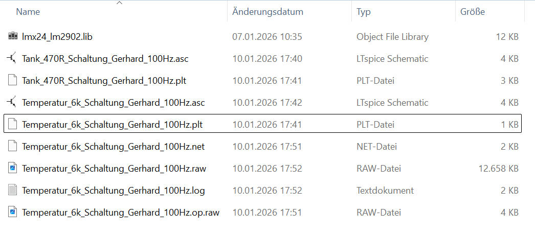

von Kai (ksb)
Hallo Vadim,
für die Simulation müssen sich alle Dateien lediglich im selben
Verzeichnis befinden.
Geöffnet wird diese durch anklicken der .ASC-Datei.
Sinnvoll wäre es, ein Oszillogramm des Sollwertes 0-100mV und der
Spannung am Eingang des Instrumentes über 100s aufzuzeichnen.
Zusätzlich wäre es hilfreich, auch den Strom zu messen.
Welche Werte hast du für die beiden Kondensatoren gewählt und welchen
der beiden Eingänge (Tank oder Temperatur) hast du denn geprüft?
Was meinst du genau mit "jedoch kommt am Transistor wieder nichts an"?
Ich glaube, dass die Beschaltung der Ausgangsstufe nicht ganz richtig
ist.
Gruß Kai
Moin,
Das folgende ist mir aufgefallen:
Der 0.1uF Elko sieht falsch gepolt aus. Der positive Anschluss muss auf
den OPV Ausgang zeigen. An sich wäre hier ein ungepolter Keramik oder
Film Kondensator besser, aber momentan ist nur die Falschpolung das
Problem.
Verpasse dem OPV auch einen 0.1uF C zwischen Vcc und Vee.
Der 1uF PWM C wäre besser auch ein Film C, sollte aber funktionieren
anhand Deiner Angaben.
Mach mal diesen Test:
Lege den Collector des Ausgangstransistors auf 12V oder auch 5V.
Stelle nun die Pwm auf 50% ein. Vsoll muss dann rund 0,5V betragen. Dann
miss die Spannung am 10 Ohm Widerstand. Sie muss auch  rund 0.5V
betragen. Wenn es richtig funktioniert ist der Unterschied zwischen
Vsoll und am 10 Ohm OPV-Offset bedingt immer nur unter ein paar mV. Die
Spannung am OPV Ausgang muss immer 1V oder mehr höher sein wie die
Emitter Spannung (10Ohm)
Es ist absolut notwendig, dass am Collector eine Spannung grösser als 2
bis 3V anliegt, sonst funktioniert sie nicht.
Bei PWM = 0% soll Vsoll praktisch 0 sein und die Spannung am 10Ohm auch
nahe an Null.
Bei PWM = 50% soll Vsoll praktisch 0.5V sein und die Spannung am 10Ohm
auch.
Bei PWM = 99% soll Vsoll praktisch 1V sein und die Spannung am 10Ohm
auch.
Sei jetzt nicht beleidigt, aber der Steckbrett Aufbau ist sehr
unübersichtlich (Dogs breakfast;-) ). Ich rate Dir Steckbrett Draht
Schachteln zu kaufen, wo Drahtlängen von 0.1" bis 2-4" schön
konfektioniert und gebogen enthalten sind. Da kann man viel schöner und
übersichtlicher vorgehen. Diese Drahtboxen mit bis zu 840 Stück gibt es
billig bei Ali oder in der Bucht. Auch überwinde dich und schneide die
Komponenten Drahtenden kürzer. So verdrahtet es sich leichter. Oft hilft
es auch den Aufbau auf Quadrat Papier vorher sauber auszuarbeiten.
https://www.amazon.ca/Sunxeke-Breadboard-Assortment-Flexible-Different/dp/B09NCYWK11/ref=asc_df_B09NCYWK11?
https://www.amazon.ca/YDELEKS-Resistor-Component-Bending-Forming/dp/B09CLJG9YS/ref=sr_1_19?
Die U/I Umwandel-Schaltung funktioniert unbedingt. Ich habe sie ähnlich
oft in vielen meiner Arbeits-Schaltungen verwendet und ist sozusagen
eine Standard Schaltung. Es lohnt sich also den eigentlichen Fehler zu
finden.
Also ran! Finde den Übeltäter und berichte. Wünsche viel Erfolg!
Gerhard
Oh man, das ist ja peinlich.. -_-, aber es tut mit richtig gepoltem C
leider noch nicht.
Sind beide 0,48V
Gerhard O. schrieb:
> Die
> Emitter Spannung
ist in diesem Test 1,31V
> bis 3V anliegt
Ich glaube das ist das Problem, da liegen mit dem KI nur 0,3V an.
> unübersichtlich..
Ja ich weiß... Ich wollte eigentlich schon lange mal aufrüsten, habe es
aber noch nicht gemacht.. Die drahtbeinchen, ich denke halt immer
villeicht brauche ich den R irgenwann mit langen Beinen. Aber ja, ist

von Kai (ksb)
Hallo Vadim,
für die Temperaturanzeige muss R5 auf 100Ohm geändert werden. Am
Transistor soll bei Gerhards Schaltung auch keine PWM anliegen.
Denke bitte daran, dass das KI recht stark bedämpft sein wird. Dass
heißt, dass der Zeiger erst nach einigen Sekunden ausschlägt.
Gruß Kai
Moin,
sehe jetzt gerade Eure neuen Beiträge.
Vadim, momentan ist es wichtig, dass Du die Funktion der Schaltung ohne
KI pruefst. Das geht ganz einfach, indem der Collector von Q1 an 5 oder
12V angeschlossen wird. Dann setze die PWM wie in meinem vorherigen
Beitrag definiert und messe die Spannung am 10 Ohm Widerstand. Bei PWM
99-100% muss die Spannung am 10 Ohm anliegend rund 1V betragen. Bei 50%
genau die Hälfte. Bei 0% 0V. Wenn das nachvollziehbar ist, ist Deine
Testschaltung in Ordnung.
Es ist kritisch, dass der KI Schaltungsteil niederohmig genug ist,
genügen Strom durch den Transistor fließen zu lassen. Eine Collector
Spannung von unter 2V ist auf alle Fälle unzulässig und führt zum
Versagen der Schaltung.
Falls die KI Spannung im beabsichtigten Strombereich nicht imstande ist,
den Strom zu liefern, ist dieser Schaltungsentwurf nicht geeignet. Bei
10 Ohm ist der Arbeitsbereich der Schaltung 0-100mA für 0-100% PWM
Ansteuerung.
Du kannst z.B. mittels der Mapfunktion "map()" die PWM so skalieren,
dass Du mit 0-100mA ansteuerst und der Ausgangs PWM Wert auf 15-75mA
skaliert wird, oder was Du halt brauchst.
val = 50; // 50mA Sollwert
val = map(val, 0, 100, 0, 255); // skaliere 0-100% auf 0-100mA
analogWrite(9, val); // PWM output
Wenn der Maximalstrom weniger sein soll, dann erhöhe den 10 Ohm
Widerstand entsprechend.
0-10mA -> 100 Ohm
0-50mA -> 20 Ohm
0-100mA -> 10 Ohm
Gerhard

Wolf17 schrieb:
> Und jetzt hat plötzlich der Temperaturmeßeingang zwei Drähte, im PDF lag
> der Geber noch an Masse und der Tankanzeigeneingang waren zwei Drähte.
Das stimmt nicht, ich habe das von Anfang an so definiert. Ich habe ja
extra in meiner ursprünglichen Frage die beiden Seiten aus dem BMW
electrical troubleshooting Manual angehängt, damit man sieht wie die
echten Sensoren angeschlossen sind. Tut mir sehr leid wenn diese Info
verloren gegangen ist.
Zur klarstellung:
Vom KI geht eine Leitung zum Tanksensor, von da nach GND.
Eine weitere Leitung geht vom KI zum Tempsensor und von da wieder zurück
ins KI.
von H. H. (Gast)
Vadim schrieb:
> Zur klarstellung:
> ins KI.
Die von dir geposteten Schalplanauszüge zeigen es gerade anders herum.
Letztlich sind aber beide Sensoren nach Masse geschaltet.
von Wolf17 (wolf17)
Bei einseitiger Masse sollte mein Lösungsvorschlag mit x1 Puffer-OP zur
aktiven Leitung in beiden Fällen funktionieren. Dieser kann den Strom
aus der Meßschaltung aufnehmen und die RC gefilterte Spannung einprägen.
Tank 0,7-2,7V: da reicht ein LM324
Temp 0-2,1V: da empfiehlt sich ein OP der GND In/Out kann, wie z.B.
LT1013.
von Vadim (vadim)
Nein! Siehe erneuten Anhang und meinen vorherigen Post.
von Vadim (vadim)
Wolf17 schrieb:
> sollte mein Lösungsvorschlag ... in beiden Fällen funktioniere
Meinst du diesen hier?
Ich habe noch nicht die Datenblätter angeschaut, aber was ist denn der
Hauptunterschied zwischen dem LM324 und dem LT1013?
von Wolf17 (wolf17)
Der LT1013 geht tiefer runter: "Output Swings to Ground While Sinking
Current"
LM324: der Ausgang geht ohne negative Speisung bei 1mA typ nur bis 0,75V
runter. Bei anderen Strömen siehe Figure 6-35. Output Sinking
Characteristics
