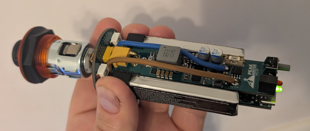

PS: Im Anhang ein Bildchen meines neuen Peak-Ignitor Versuchs, die
Mini-Version, die meiner ursprünglichen Version quasi entspricht (aber
kein Wifi mehr^^). Noch absurder als die große Version, schnuckeliger
Zylinder mit 105mm länge und Durchmesser 44mm, mit 550mAh LiPo 75C Akku
und ein Boost-Converter von 1 LiPo Zelle auf 12V/6A mit einer
thermischen Masse auf der Rückseite, soll auf 20-30s Laufzeit limitiert
werdenund nach 3-4 "Zündungen" ist der Akku leer 😂 Hab ich vorhin
bestellt, bin gespannt 😂

von Mampf F. (mampf) Benutzerseite
Sooo, also mit Akkus hat geklappt.
Ein einzelner 75C 550mAh Li-Po schafft es, aber es fühlt sich edgy an.
Der Akku wird doch recht schnell warm innerhalb der 20s^^
Also hab ich mit "Battery-First Approach" nochmal quasi redesigned für
1s2p und das ist dabei herausgekommen.
Denke das sollte dann die Final Version sein 🔥
Yay, das neue Design funktioniert prächtig 🥳🥳🥳
Und sieht auch nach ner runden Sache aus!
Temperaturen sind top, mit 1s2p nur leichte Erwärmung am Akku. (Die zwei
weißen Klötze auf der Frontplatine sind 30A Sicherungen, für jeden Akku
eine)
Für eine 72W Mini-12V/6A-"Powerbank" in dem Formfaktor schon echt ganz
ordentlich.
Kann ich langsam ein Gehäuse dafür machen.
