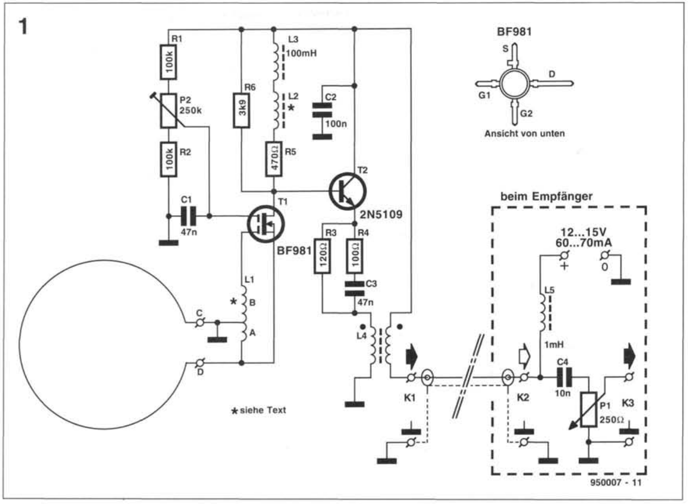

Ich bin im Elektor  3/95 auf diesen HF Verstärker für LW-KW gestoßen und
versuche nun diesen im Detail zu verstehen. Die Funktion des Übertragers
L4 ist mir nicht ganz klar. Augenscheinlich wird die Impedanz
Primärseitig auf die Sekundärseite transformiert. Aber was nützt mir
das? Könnte ich das Signal nicht ebenso an R4 kapazitiv auskoppeln? Oder
wird dadurch versucht eine Masseschleife (die ich noch nicht sehe)
aufzulösen.

Es wird keine Masseschleife aufgelöst, sondern es wird die komplette
Versorgungsspannung über das Koaxkabel übertragen, deswegen der Aufwand
mit dem Übertrager.
Wenn der Verstärker eine eigenständige Versorgungsspannung hat, dann
geht das, aber dann solltest du für L4 wenigstens eine Drossel vorsehen.
von Günter R. (guenter-dl7la) Benutzerseite
L4 wirkt hier als Gleichtaktdrossel, entkoppelt den Kabelmantel vom
E-Feld der Schleife. Eine Drossel alleine unterbände den HF-Transport
Ole W. schrieb:
> Augenscheinlich wird die Impedanz Primärseitig auf die Sekundärseite
> transformiert. Aber was nützt mir das?
Was er genau macht, erschließt sich erst, wenn man auch die Wickeldaten
dazu sieht. Generell: du willst Leistung verstärken. Wenn man diese
zwischen verschiedenen Impedanzen anpassen will, dann geht das zwar
prinzipiell auch mit Widerstandsnetzwerken, aber diese verheizen ja
wieder Leistung – die du gerade mühevoll verstärkt hast.
(Die anderen Argumente passen natürlich auch, galvanische Trennung etc.)

Der Trafo wird wie folgt gewickelt: 4 + 4 Wdg. mit 0,3 mm CuL, Bfilar
gewickelt auf Ringkern G2-3FT16
Zum Ringekern gibt es leider keine große Infos zur Permeabilität und dem
AL-Wert.
Dann ist es in der Tat nur ein Trenntrafo, keine Impedanz-Anpassung. Da
passen die Argumente meiner Vorredner.

Über das Koax-Kabel wird ja die HF und die
Gleichspannung für die Versorgung des Verstärkers
übertragen. Das muß ja beim Verstärker irgendwie
wieder getrennt werden. Manchmal wird mit den
Übertrager auch eine Impedanz transformiert, ist
aber in diesen Fall eine 1:1 Übertragung.

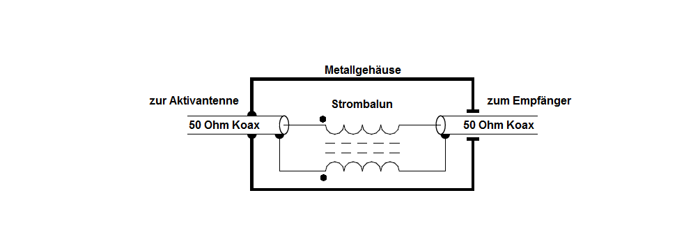

Nöö. Man beachte die Punkte an L4, die den Wicklungssinn anzeigen und
kann erkennen, dass es hier für die Signalspannung keine
transformatorische Wirkung gibt. Differentiell wird sie nur
durchgereicht. In der angelsächsischen Lesart bezeichnet man das gerne
als Balun, der den Übergang vom symmetrischen zum unsymmetrischen
Schaltungsteil ermöglicht.
Die
Schaltungsteile sind dann durch die Längsinduktivität der L4 entkoppelt,
wobei die frequenzabhängigen Eigenschaften des Ferrits eine erhebliche
Rolle spielen

Die eigentliche Verstärkung des Antennensignals wird ja durch den FET
realisiert. Wobei mir diese Art von FET'S mit zwei Gates neu sind.
Welchen Zweck hat denn noch der Tranistor T2? Eine Kollektorschaltung
hat ja eine Verstärkung von nahezu 1? Was übersehe ich hier?

Dualgate-FETs gibt es schon lange. Werden/wurden gern auch in Mischern
eingesetzt. Hier nutzt man sich die Verstärkungseinstellmöglichkeit über
das zweite Gate aus.
Sie hat eine *Spannungs*-Verstärkung von 1.  Leistung verstärkt sie
trotzdem.
Ganz konkret übernimmt sie hier die Impedanzwandlung, die man für das
Kabel braucht.
Diese Schaltung mit der transformatorischen Mitkopplung im Eingang ist
besonders im VHF-Bereich üblich und gilt als rauscharm, ist aber in
Bezug auf Selbsterregung nicht unkritisch; das nur vorab zur Warnung.
Auch sind die Dual-Gate-Fets erst im >100-MHz-Bereich sehr rauscharm;
bei niedrigen Frequenzen im kHz-Bereich schwindet der Vorteil.
Deren Steilheit ist nun so gering, dass sich mit der Kabelimpedanz als
Last kaum Gain ergäbe, so dass man an R6 || (R5 + Drosseln) erst einmal
Gain erreicht, um dann mit T2 als Emitterfolger - Innenwiderstand bei
dem Strom wenige Ohm - die Anpassung ans Kabel (wahrscheinlich 50 bis 75
Ω) 'erzwingt', indem man zu den wenigen Ω in Reihe AC-mäßig R3 || R4
schaltet (der DC-Arbeitspunkt von T2 wird durch R3 allein definiert).
Das Signal halbiert sich dadurch zwar, aber die Teilung ist praktisch
frequenzunabhängig linear und das Kabel (halbwegs) reflektionsfrei
angepasst.
Durch die Arbeitswiderstände im Drain von T1 nimmt das aus dem Feld
ausgekoppelte Signal mit steigender Frequenz zu. Da aber die 'Schleife
durch den Teil A von L1, zu dem der T1-Eingangswiderstand von ca. 1/S
parallel liegt, praktisch kurzgeschlossen ist - der Innenwiderstand der
Schleife ist induktiv, ca. 1 nH/mm bei dünnen Leitern - bedeutet das bei
z.B. 1 m Schleifenumfang  ca. 1 µH und somit Abfall des induzierten
Signals, was die Drosselkombination im Drain von T1 kompensieren soll.

Leider habe ich garkein Gefühl dafür, welche Eingangspegel an T1 ich zu
erwarten habe. Meine Annahme läge irgendwo in den micro-Volts. Die
Recherche hat gezeigt, dass die Loop Antenne eine Induktivität von 1-5uH
mit sich bringt. Das ist ja eine nicht zu vernachlässigende Impedanz bei
etwas höherer Frequenz, welche den Pegel noch weiter dämpfen würde. Kann
das irgendwie kompensiert werden?

µV ist schon die richtige Größenordnung. Teilweise Kompensation findet
durch Anheben des Frequenzganges mit L2 und L3 statt (s.o. 05.01.2026
17:16, 3. Absatz)

Ich tue mich noch etwas schwer mit dem Dual Gate Mosfet. Für mich sieht
das aus wie eine Mischung aus Basisschaltung/Common-Gate da das Gate DC
mäßig kurzgeschlossen ist und einer Sourceschaltung aus. Welchen Sinn
erreiche ich denn durch das einseitige Vorspannen von Gate 1?
Ole W. schrieb:
> Welchen Sinn erreiche ich denn durch das einseitige Vorspannen von Gate
> 1?
In diesem Falle offenbar eine Verstärkungseinstellung.

Impedanzwandlung, Anpassung an das Koaxialkabel 50 Ohm.
Das hat mich auch schon gewundert. Auch, dass die Masse an der Anzapfung
angeschlossen ist.
Ich vermute, dass der recht starke Transistor die 50 Ohm sauber treiben
soll. Ohne ihn würde nicht nur die Signalspannung einbrechen, sondern
auch ungewünschte Intermodulationsprodukte entstehen.
Siehe "Intercept Point"
Der Eingangsübertrager bildet eine Norton*-Feedback-Anordnung, dadurch
ist der Ground-Anschluss festgelegt. Ansonsten ist L4 kein Übertrager,
sondern eine Mantelwellensperre (Wicklungssinn...). Auf deren ggf.
zusätzliche Notwendigkeit verweist der im vorletzen Post zitierte
Artikel am Ende seines Textes.
Da hier eine unabgestimmte im Kurzschluss betriebene Schleife vorliegt,
ist der E-Feld-Einfluss relativ gering. Trotzdem ist es vorteilhaft, den
E-Antenneneffekt gegen den Kablmantel so abzuschwächen. Beim Peilrahmen
wird zum Ausschluss des E-Feldes die Schleife daher zusätzlich
abgeschirmt.
* s.a. Peter Nortons Erläuterungen zu 'noiseless transformer feedback'
an div. Stellen im Netz
von Jens G. (jensig)
-> Kaskode-Schaltung.
Erreicht höhere Grenzfrequenzen, weil D bzw C des unteren T am S bzw. E
des oberen T spannungsmäßig "festgeklemmt" ist. Daher kaum Spannungshub
dort, daher kaum Rückwirkung über die Miller-Kapazität Cdg bzw. Ccb zum
Eingang.
Und man kann rel. einfach die Verstärkung einstellen (zumindest bei
FET-Kaskode).

von Schorsch M. (schorschm)
Wulf D. schrieb:
> Das ist keine Kaskode.
Ich sehe auch keine.
Das G2 dient nur der Arbeitspunkt- und Verstärkungseinstellung; somit
auch der Arbeitspunkt des T2 festgelegt wird.

von Robert M. (r0bm)
Es handelt sich um eine Zwischenbasischaltung nach Cantz, ein Mittelding
aus einer Gate- und einer Sourceschaltung.
L4 arbeitet als ganz normaler, unsymmetrischer, invertierender 1:1
Übertrager. Um eventuelle Störungen/Mantelwellen vom Verstärker bzw.
Empfänger fernzuhalten, müsste am Ausgang ein zusätzlicher Strombalun
vorgesehen werden.
Jens G. schrieb:
> Na eigentlich beziehe ich mich auf das, was Ole W. in Bezug auf einen
> DualGateMosfet meinte. War das falsch?
Nein, ist nicht falsch.
Robert M. schrieb:
Tatsächlich, danke für den interessanten Hinweis. Die
Zwischenbasisschaltung kennt man zwar als alter Röhrenadept, aber ich
habe sie nie mit Cantz im Zusammenhang gebracht (die Transistoren wurden
interessanter) Ich werde mal suchen, ob in den Peter-Norton-Arbeiten
sich ein Verweis darauf finden lässt. Bei ihm ging es primär um noise.
> vorgesehen werden.
DA bin ich nicht einverstanden: auf Grund des angegebenen Wickelsinnes
ist es doch m.M.n. bereits ein sog. Strombalun... ich sehe da keinen
Transformator für das differentielle Signal zwischen Innenleiter und
Schirm.
Aber Frage andersherum: Wie sähe denn ein solcher zusätzlicher
Strom-Balun hier aus im Vergleich zu einer vulgo Mantelwellensperre?
> ist es doch bereits ein sog. Strombalun...
Ich sehe L4 als Spannungsunun. Die Schleife ist einseitig geerdet und,
genau wie die Verstärkermasse auch, direkt mit dem Schirm des
Koaxialkabels verbunden. Eventuelle Störungen/Mantelwellen auf der
Außenseite des Schirms gelangen ungehindert in den Verstärker und
letztendlich zum Empfänger.
Nun entspricht die Schaltung aber sehr direkt der Arbeit von Guanella im
Bild (Quelle Brown-Boveri-Mitteilungen Sept. 1944, S.327). Ich finde es
nur unglücklich, von Transformation zu reden, weil die hier bezüglich
des Signalflusses nicht stattfindet. Eine Polaritätsumkehr gibt es auch
nicht. Anderseits gebe ich zu, dass der Begriff der Mantelwellensperre,
so wie ich ihn verwende, genaugenommen auch falsch verstanden werden
kann, weil funktional eine Gleichtaktdrossel das ganz oder zum Teil
miterledigt. Funktional ist nebenbei jeder Faraday-Transformator der
klassische Un-Un.
I rest my case mit etwas OT: Zitat von DB1NV im Weinheimer
Tagungsbericht von 2015/16 im Vortrag 'Breitbandtrafos und ihre
Frequenzkompensation': "Transformatoren gelten unter Studenten als
höchst suspekte Bauteile. Dabei ist die Sache garnicht kompliziert, wenn
man es anwendungsbezogen betrachtet."
Ich antworte mir jetzt mal selbst, mea maxima culpa, ich habe die ganze
Zeit offenbar nicht das Original des TE, sondern einen fast identischen
Stromlauf aus der Zeit, aber einer anderen Zeitung betrachtet, in dem
der Trafo eine andere Funktion hat. Wer lesen kann ist im Vorteil. Zu
viel Papier auf dem Tisch, tumma leid und seht es mir bitte nach, dass
ich soviel OT-Bandbreite erzeugt habe.
Auf den ersten Blick erscheint es so als ob L4 aus der Elektor-Schaltung
u.a. auch die Funktion einer Gleichtaktdrossel erfüllt, was jedoch nicht
der Fall ist. Anbei ein Bsp. einer solchen Drossel die bei Bedarf
eingeschleift werden kann.
Danke und ja, s.o., da hatte ich mir selbst ein Bein gestellt. Im
Gegensatz zu den Sendeantennen mit E-Feld ist KW-Empfang in der City
"dank PLC, ChinaElectronics und Schaltnetzteilen" eigentlich nur noch
mit H-Feld-Sonden möglich und sinnvoll. Im meinem Sammelordner gibt es
eine verblüffend ähnliche, aber eben nur ähnliche Schaltung aus einer
alten australischen Elektronikzeitung. Mist passiert, bekanntes
Kommunikations-Problem zwischen dem zwischen den Ohren und der
Tastatur...
Ich verwende meist die Aktivantenne von DB1NV, die enthält die
entsprechende Vorkehrung.

Im allerweitesten Sinne ist das auch in der Röhrentechnik bei der
Einführung des Schirmgitters passiert. Später kamen dann die Hexoden.

Falls das von Interesse ist, von Elektor gibt es auch eine Breitbandloop
ohne Übertrager in zwei Versionen:
https://www.mikrocontroller.net/attachment/552758/elektor.png
(ich glaube, die Schaltung findet man auch in dem Buch "300
Schaltungen")
Und leicht abgeändert als Artikel aus Elektor 7/1981 (engl. Ausg.?):
https://www.elektormagazine.com/magazine/elektor-198099/44669
Soll von 100kHz bis 30MHz arbeiten.
von Al (almond)
Elektor war schon immer groß darin, unerprobte und dysfunktionale
Schaltungen zu veröffentlichen. Oft vollkommen befreit und losgelöst von
der zu Grunde liegenden Antennenphysik.
Eine Loop, die nur dann als magnetic Loop mit Richtwirkung wirkt, wenn
sie möglichst Erd-symmetrisch angekoppelt ist ohne Symmetrieübertrager
an eine unsymmetrische Verstärkerstufe anzuschließen ist einfach Murks.
Immerhin hat die letzverlinkte Schaltung einen niederohmigen Eingang als
Basisschaltung, die als Strom-Spannungswandler wirkt. Nur so wird eine
Loop breitbandig mit flachem Frequenzgang. Die seltsame FET Schaltung
vom Eingangsthread taugt jedenfalls noch weniger.
von Ole W. (ole_w)
Al schrieb:
> Nur so wird eine
Da muss ich tatsächlich widersprechen.
In diesem Artikel:
https://www.radiomuseum.org/forum/richtige_ferritkerne_fuer_loop_antennenverstaerker.html?language_id=1
hat der Herr Bauer die Transformation der Eingangsimpedanz ausführlich
aufgearbeitet. Definitiv lesenswert.
von Al (almond)
Bauer führt darin einige der Gründe auf, warum die Elektor Schaltung
untauglich oder zumindest suboptimal ist.
Eine gute Orientierung zum Sachverhalt "aktive magnetic Loop Antennen"
bietet eine aktuelle Publikationen von Jörg Logeman, dem Entwickler von
militärischen Aktivantennen von ehemals Telefunken/EADS in Ulm. Der
kennt die Theorie und kennt die Praxis und erklärt die zum Verständnis
der Funktion notwendigen Zusammenhänge.
https://www.darc.de/fileadmin/filemounts/distrikte/p/Distrikt_P/Dokumente/RTS2024_Aktive_Antennen_E_und_H_Feld_EMV_Referat.pdf
Theorie und Praxis von aktiven Loops ab Folie 40
Auch empfehlenswert die Dokumente von LZ1AQ und seiner Aktivloop. Das
sind fundierte mit Messungen unterlegte Informationen.
https://active-antenna.eu/tech-docs/1_ActiveAA_DandS_11.pdf
Die LZ1AQ Schaltung ist sehr ähnlich und lehnt sich an die weiter oben
von Robert erwähnte Aktivloop von Jirmann DB1NV/ Lass DJ3VY. Ein
symmetrischer Gegentakt Transimpedanz-Verstärker in Basisschaltung, mit
einer Eingangsimpedanz von wenigen Ohm, was eine Voraussetzung ist,
damit eine Loop als "small magnetic loop" breitbandig mit flachem
Frequenzgang empfängt.

Ole W. schrieb:
> Ich plane den Sender DDH47 bei 147,3 kHz zu empfangen.
Der Ausgangs Übertrager sollte nach einer Faustregel etwa vier mal
soviel XL auf der niedrigsten Rx Frequenz besitzen wie die Antenne
Impendanz zb. 50 Ohm hat. Wären XL 200 Ohm. Der Mini - Ringkern Rechner
macht dir das.
