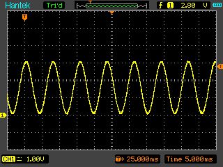

von Nick (gogol)
Wolf17 schrieb:
> Das sollte auch mit 6V funktionieren. Mit 6 Monozellen (18Ah) sollte es
> einige Jahre laufen.
Das würde ja größer als die Sprechstelle.  Ich dachte eher an 1-3 AAA
oder einen 9V Block. Einmal im Halbjahr wechseln wäre sicher kein
Problem, allerdings müsste man dann eine LED o.ä. vorsehen, die beim
fälligen Batteriewechsel so alle 5 Sekunden kurz aufleuchtet.
Da komme ich dann doch wieder gedanklich auf die Idee, das ganze

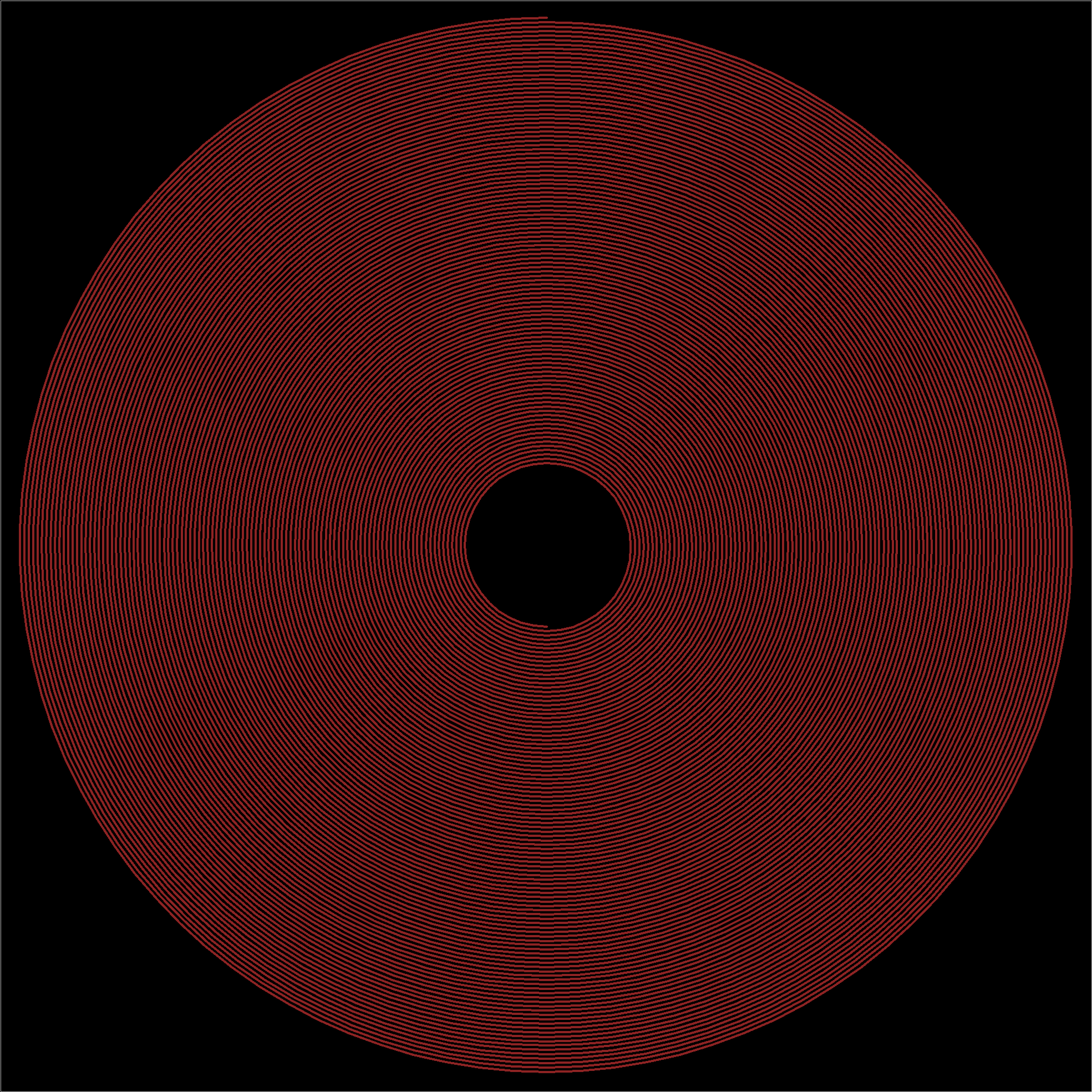

induktiv zu erkennen.  Wenn man eine flache Spule, etwas größer im
Durchmesser als der Summer, mit einer weissen Klebefolie auf das Gehäuse
über dem Summer klebt, so dass der Hörer nach wie vor aufgelegt werden
kann, könnte diese mit ein wenig Hühnerfutter einen schlafenden µC
wecken, der dann den Rest besorgt.
Ein Ad-Hoc Experiment hat gezeigt, dass auf der unteren Position des
Hörers bis zu 10mm Abstand sein können und der Hörer noch sauber
aufliegt und nicht runterfällt.

Nick schrieb:
> Da die Feldlinien der
> Spule jedoch senkrecht in den Raum, sprich in den aufgelegten Hörer
> gehen, halte ich das für schwer umsetzbar.
Mit einer flachen Spule würde ich das dennoch probieren. Dünnes CuL und
eben auf großen Durchmesser statt große Länge gewickelt. Quasi wie ein
Qi-Ladepad oder ein Induktionskochfeld.

Dann gehe ich wieder das Problem ein, ins Gehäuse einzugreifen. Ich
möchte hier jeglicher Diskussion aus dem Weg gehen, wenn der/die Falsche
Kabel ins Gehäuse gehen sieht.
Daher meine abgewandelte Idee zuvor, die Spule aussen auf das Gehäuse zu
kleben, dann ist erkennbar, dass man nicht ins Gehäuse geht.  Ich werde
dazu mal ein paar Tests machen, muss mir dazu nur ein Oszi leihen.
Danke für die lebhafte Diskussion bisher!

von Nick (gogol)
Jens M. schrieb:
> Ich würde das eben per Spule machen, nicht mechanisch, also das
> Wechselfeld und nicht den Krach erkennen.
> Vorteil hier auch, das der Ruhestrom der Spule 0 ist und der Pegel u.U.
> reicht, an einem µC einen Wakeup auszulösen.
> Oder: den Summer umsetzen. Das wäre dann ja kein elektrischer
> Eingriff... ;)
Ok, das bedeutet, dass die Spule auf Gehäusebreite erweitern kann, und
damit mehr Empfindlichkeit bekomme?  Werde hierzu ein paar Versuche
machen, wenn ich ein Oszi zur Hand habe.  Passt zu meiner Idee mit
möglichst wenig Aufwand einen µC zu wecken.  Da muss man im Zweifel ein
bischen Schutz vor zu hohen Spannungen vorsehen und die Spule könnte
ggf. komplett passiv den µC wecken.

von Jens M. (schuchkleisser)
Ich würde sagen wesentlich mehr Durchmesser wie das Original bringts
nicht mehr.
Ich wollte eher drauf hinaus das übliche Relaisspulen ja einen langen
Nagel haben und wenig Durchmesser, und du brauchst eine flache Scheibe,
also "viel" Durchmesser und wenig Länge weil dein Aufkleber unter dem
Hörer ja nur 1 oder 2 Millimeter dick sein kann.
Mit dünnem Draht sollte das aber gehen, Leistung brauchts ja nicht.
Und ich würde sogar sagen ein Multimeter reicht zum testen, wenn genug
Spannung kommt evtl. sogar eine LED.
Bloß das Wickeln so einer Spule könnte nervig sein.

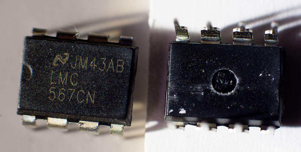

Zuerst die Genauigkeit/Bandbreite der 175Hz messen, z.B. mit
Soundeingang vom Laptop und Spektrum Software. Und dann eine
Trägererkennung mit PLL wie z.B. NE567 oder 74HC4046 bauen.

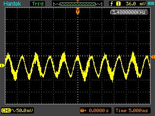

Danke für weiter eingehende Vorschläge. Ich habe mittlerweile meine
Spule testweise zwischen Wand und Sprechstellengehäuse geklemmt, die
Spannungswerte waren dort gleich, wie bei der Spule auf dem Gehäuse.
Für den nächsten Versuch plane ich die Spule auch mal im Gehäuse auf
Mitte des Summers zu positionieren. Auch will ich es mit einem kleineren
Das habe ich bereits mit Spectroid gemessen. Es ist wirkliche ein Peak
zwischen 170Hz und 180Hz der bei 175Hz nochmals 40% weiter ausschlägt.

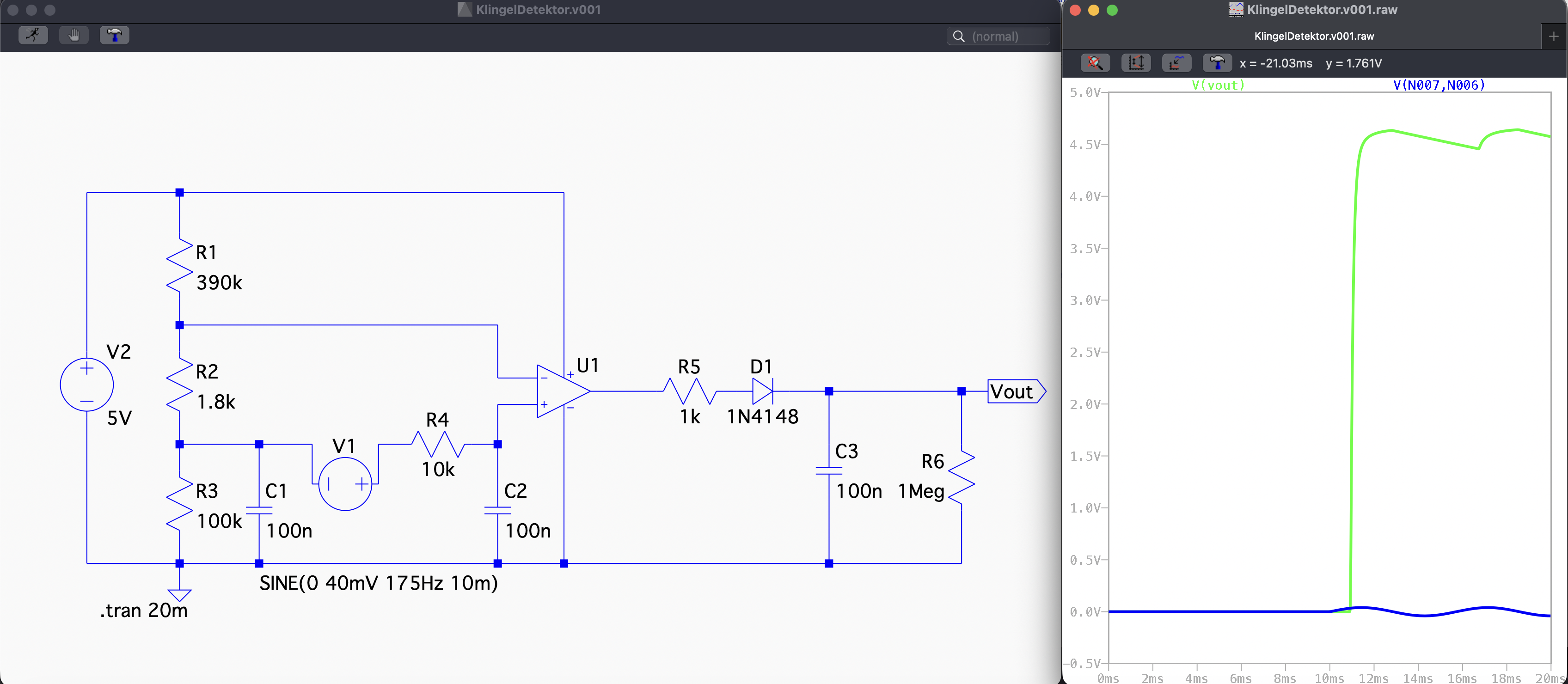

> Was genau ist eigentlich daran so Schwierig neben der Türklingel /
> Summer ein Mikrofon zu plazieren und dessen Signal verstärkt in einem
> anderen Raum wiederzugeben?
> Ja, man muss dazu wohl Leitungen legen. Aber das sollte es doch Wert
> sein.
Hatte ich beim Thema Babyphone schon beantwortet:
Stell Dir doch bitte mal vor, alle Geräusche/Gespräche aus einem Raum
werden 24h in andere Räume verstärkt übertragen?
Und dann auch noch über Kabel? Durch mehrere Wände?
Bitte nicht!
von Wolf17 (wolf17)
Nick schrieb:
> Formel nennen, wie ich von Anzahl Wicklungen und Durchmesser
> auf die Induktivität komme
Google?    https://wetec.vrok.de/rechner/cspule.htm
250Wdg 0,1mm werden 100mV liefern. Danach Verstärkerstufen aus Invertern
(wie 74C04, CD4049, <1µA). Mit zwei Stufen je 3 Inverter (Bild 6) sollte
der Spulenpegel zum MCU triggern reichen.
https://shrubbery.net/~heas/willem/PDF/NSC/AN/AN-88.pdf
Am besten wären ungepufferte Inverter.

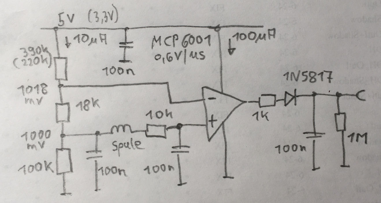

von Manfred P. (pruckelfred)
Du schriebst "laut Multimeter 40mV". Das ist mehr, als ein dynamisches
Mikrofon liefert und lässt sich problemlos verstärken. Für die
Weiterverarbeitung käme dann z.B. ein LM567 (Tonedecoder) in Betracht.
Nick schrieb:
>> Für 175Hz Resonanz braucht man einen 827µF Kondensator...
>> https://elektro.turanis.de/html/tools/calc_lc_resonance.html
> Danke für den Hinweis, da fehlen mir die Grundlagen.  Kannst Du mir ggf.
> auch eine Formel nennen, wie ich von Anzahl Wicklungen und Durchmesser
> auf die Induktivität komme?
Vergiss das, mit Deiner kleinen Spule und dem gigantisch großen
Kondensator ergibt sich niemals ein funktionsfähiger Schwingkreis.

Lass dir eine 50x50mm 8-Lagen-Platine als Spule anfertigen. Fünf Stück
kosten keine 5€, incl Porto.

von H. H. (Gast)
H. H. schrieb:
> Die Platine kann man dann einfach hinter das Telefon klemmen.
Anbei mal einlagig als Beispiel, ca. 100 Windungen.
Ui, das mal 4, 6 oder 8 könnte es bringen.
Wie hast du das gemacht? Gibt's da nen Assistenten?
GOOGLE fragen !
   generate coil ring pcb layout "Kicad"
von H. H. (Gast)
Klaus F. schrieb:
> GOOGLE fragen !
Kann eigentlich jedes einigermaßen aktuelle eCAD. Ich habs mit Eagle 7.7
gemacht, passendes ULP hatte ich mir mal besorgt.

von H. H. (Gast)
Andreas S. schrieb:
> Auf jeder Lage eine "Schnecke" mit z.B. 10 Leiterbahn-Umdrehungen
> aufbringen?
Ein paar mehr auf jeden Fall.
> Und das innere und äußere Ende der Schnecke dann jeweils mit dem inneren
> / äußeren Ende der Schnecke auf der nächsten Lage verbinden?
> (ausgenommen Top-/Bottom-Layer) wobei sich der Drehsinn der Schnecke von
> Lage zu Lage umkehrt, damit der Gesamt-Drehsinn der Spule gleich bleibt?
So kann man das machen.

OK, ich helfe dir nochmal:
Addiere einfach 20J dazu und du bist beim LMC567 mit 2V und 300uA.
Mit dem Stichwort Tondekoder findet sich bestimmt eine Liste von 30
passablen ICs.
Einen fetten Eingangsschwingkreis brauch man hier auch nicht!

Danke Dir, das sollte es sein.  Dann geht es mal ans Bestellen und
ausprobieren!

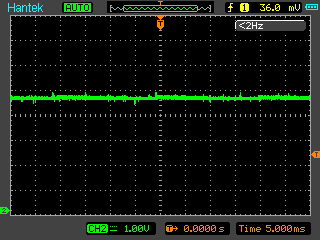

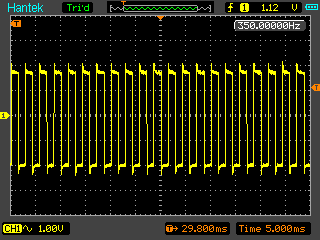

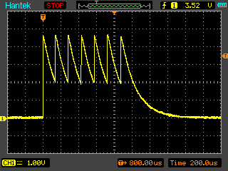

Nun habe ich aber das Problem, das auch ohne angeschlossenes Sinussignal
die LED dunkel leuchtet.  Das Eingangssignal auf 0V oder 5V zu legen
bringt auch keine Besserung.

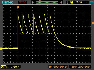

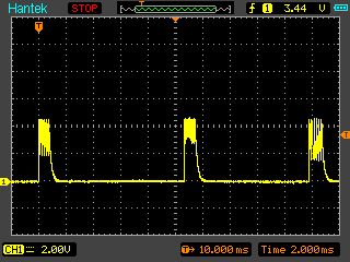

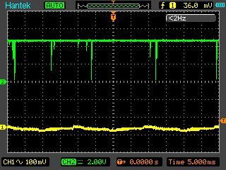

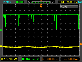

Ich habe mir daher nun ein Oszi besorgt, und konnte feststellen, dass
auf dem Ausgang das anhängende Signal ausgegeben wird. Immer ein kurzer
Sägezahnimpuls.
Ich bin momentan ratlos, an was das liegen kann.
Die Beschaltung des LMC256 wird von den 5V der Eingangsspannung des ESP
versorgt. Auch der Versuch, die Schaltung ohne den ESP über ein eigenes
5V Netzteil zu versorgen brachte das gleiche Ergebnis.
Ich bin um Anregungen dankbar.

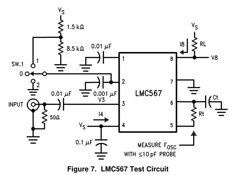

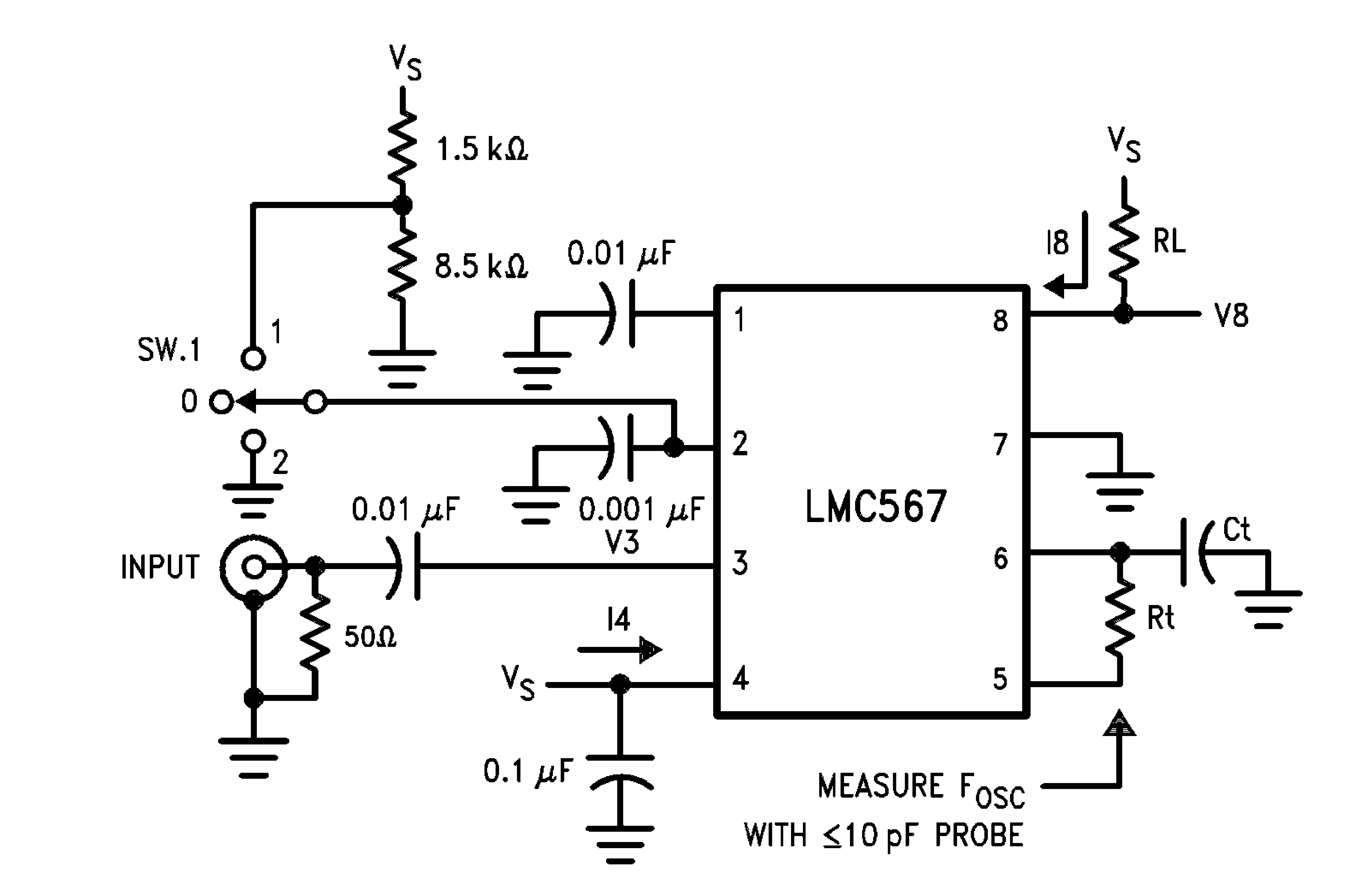

Danke für den Tip. Ich habe mir jetzt einmal das Datenblatt von TI
(https://www.ti.com/lit/gpn/LMC567) heruntergeladen und mir insbesondere
zwei Dinge angesehen:
- Die Beispielschaltung auf Seite 7
- Den Hinweis auf Seite 9:
> The LMC567 low power tone decoder can be operated at supply voltages of
> 2V to 9 V and at input frequencies ranging from 1 Hz up to 500 kHz.
>The LMC567 can be directly substituted in most LM567 applications with the
>following provisions:
>1. Oscillator timing capacitor Ct must be halved to double the oscillator
>frequency relative to the input frequency (see Oscillator).
>2. Filter capacitors C1 and C2 must be reduced by a factor of 8 to
> maintain the same filter time constants.
>3. The output current demanded of pin 8 must be limited to the specified
>capability of the LMC567.
Ich habe hier nun einige Verständnisschwierigkeiten. Zunächst fallen mir
die Symbole für Kondensatoren auf. Die bestehen aus einem Strich und
einem Bogen also so: --)|-- Sind das dann Elkos oder normale
Kondensatoren.  Für Elkos wären die Kapazitäten der Beispielschaltung
recht gering.
Wenn ich die Beispielschaltung mit den Hinweisen auf meine Schaltung
ansehe, stimmen hier die Werte nicht. Die beiden Kondensatoren an Pin 1
und Pin 2 solllen auf 1/8 reduziert werden. In der Beispielschaltung
sind diese jedoch 1/22 im Falle Pin 1 und 1/1000 im Falle Pin 2
Vermutlich sollte ich mich dann eher an der Beispielschaltung
orientieren und für den Oszillator 100kΩ und 0,2µF anlegen. Das wären
die Werte, die Formel 5 auf Seite 8 des Datenblattes ergeben.
Jetzt muss ich nur noch herausbekommen, ob ich Elkos oder normale Kerkos
verwenden muss. Wie gesagt, das Symbol mit dem Bogen kannte ich bislang
nicht.
Edit: Kommentarzeichen ergänzt. Die Vorschau ist leider abweichend vom
veröffentlichten Beitrag

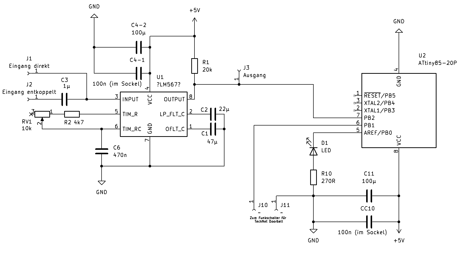

So, ich habe nun die Schaltung mit den Werten aus dem Datenblatt des
LMC567 und den von mir errechneten Werten für das Eingangssignal (20nF
für C1 an Pin 6) und nach wie vor dem 100k-Poti mit 47k Vorwiderstand
(Regelbereich dann 47k-147k) auf Lochraster anstelle des bisherigen
Steckbrettes aufgebaut.

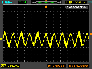

Nun wird die Eingangsfrequenz erkannt, wenn ich einen 3.3V Pegel auf den
0,01µF Eingangskondensator gebe.  Gehe ich unter 2V, wird das Signal
nicht mehr erkannt.  Gebe ich aber das auf 40mV reduzierte Signal
(entsprechend dem zu erwartenden Wert aus der späteren Koppelspule)
direkt auf den Eingang, ohne einen Koppelkondensator, funktioniert die
Erkennung auch wie gewünscht.

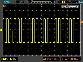

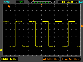

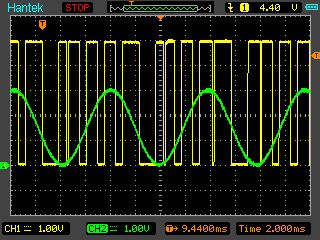

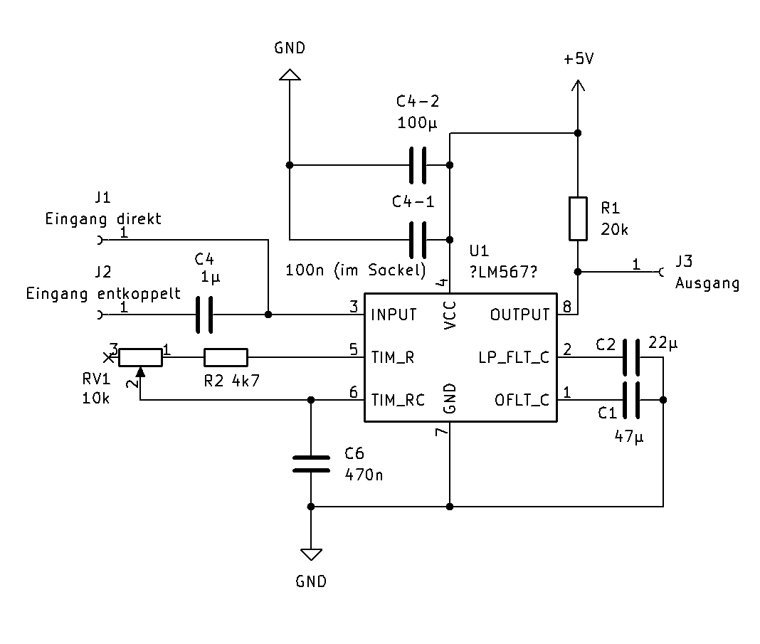

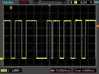

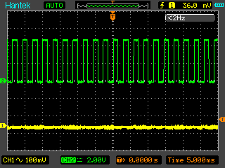

von Nick (gogol)

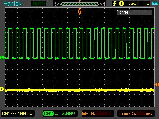

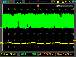

jetzt muss ich mich doch nochmal zum Thema Funktion melden. Nachdem die
auf Lochraster aufgebaute Schaltung bei mir funktioniert hat, habe ich
sie beiseitegelegt, bis ich diese vor Ort testen wollte. Habe davor
nochmal getestet, und das Ding spinnt schon wieder.
Sobald ich einen Sinus mit 175HZ anlege, springt das Ausgangssignal in
ungleichmäßigen Rechteckimpulsen hin und her. Dies bei einem Sinus >
70Hz und  dann deutlich über die 175Hz hinaus. Habe bis zu 1kHz
getestet. Unter 70 Hz bleibt der Ausgang High.
Ich habe in der Schaltung nun auch noch den Widerstand zwischen Pin 5
und Pin 6 wie in der anhängenden Skizze durch eine Kombination zweier
Festwerte mit dem Poti geändert, so dass ich über den gesamten Bereich
des Potis einen Gesamtwiderstand von 89kΩ bis 117kΩ bekomme, um im
rechnerischen Bereich von 100kΩ sauber justieren zu können.  Nur: Das
bringt gar nichts, egal was ich einstelle, der Ausgang flattert.
Ich habe auf der Lochrasterplatine auch die Leiterbahnen gekürzt, um
auszuschliessen, dass sich dort parasitäre Kapazitäten bilden.
Allerdings sollte der Effekt wirklich zu vernachlässigen sein.
Die Platine habe ich bewusst größer gewählt, da dort dann die
Schaltfunktion der Klingel und ggf. Spannungsregler etc. untergebracht
werden können.  Vorerst im Laborbetrieb teste ich mit 5V für den LMC567
und 40mV-3,3V für das Sinussignal.
Ich lege das Signal entweder über den Koppelkondensator oder direkt an.
Wie gewünscht hänge ich auch Bilder meines Aufbaus an.

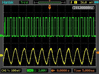

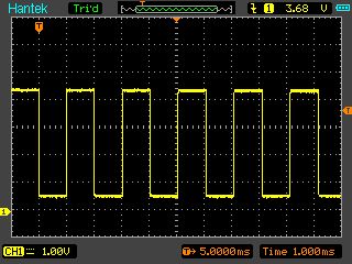

von Nick (gogol)
Günter L. schrieb:
> Der Tondecoder erwartet warscheinlich eine saubere stabile
> Frequenz. Der soll selektiv eine ganz bestimmte Frequenz
> detektieren.
Ich bin momentan -wie beschrieben- in der Testphase. Die
Eingangsfrequenz ist sauber, da vom Signalgenerator erzeugt. ich hänge
nochmals ein Bild an, das Eingang und Ausgang über zwei Kanäle zeigt.
Der Decoder macht momentan nicht, was er nach Datenblatt soll. Wie das
mit dem echten Signal dann tut, werde ich sehen.  Zunächst macht es aber
keinen Sinn, produktiv zu testen, wenn das unter Idealbedingungen schon
mal nicht tut.
Ich habe jetzt nochmals alle Trennstege der Platine saubergekratzt und
mit Isopropanol die Flussmittelrückstände weggewaschen, um Gustavs
Hinweis auszuschliessen.
von Nemopuk (nemopuk)
Du hast die absolute maximum ratings für "input voltage" überschritten.
von H. H. (hhinz)
C2 und C3 nicht einfach aus der AppNote übernehmen, sondern für deinen
Fall berechnen!
Ergänzung: versuche es mal mit 0,1 V statt 3 V.

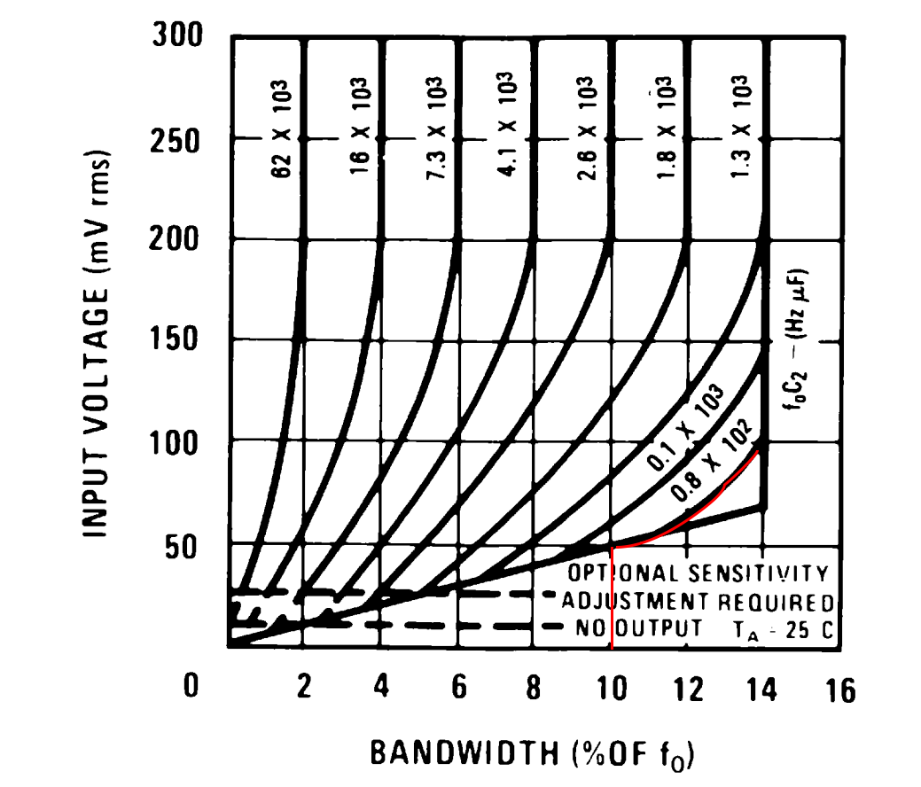

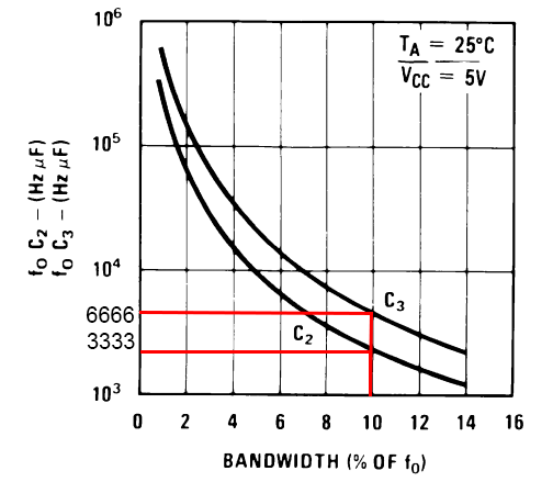

von Wolf17 (wolf17)
1) C4 10nF ergibt mit Ri 40k ein Tau=RC von 400µs. Das dämpft die 175Hz
(5,7ms) unnötig. Schon hhinz hat min 1µF empfohlen. Nach der
Versuchsphase ganz weglassen.
https://www.ti.com/product/de-de/LMC567
2) mit C2 1nF ergibt sich nach Fig.4 14% Bandbreite. Gemäß Fig.2 ist
dann min 100mVrms Vi nötig. Mit C2 10µF könnte man das dritteln. 30mV
Spulensignal sind zu wenig für eine sichere Funktion.

Bitte mal den Schaltplan mit den aktuellen Werten versehen, da steht
immer noch Ct 200pF.

Insbesondere die Diagramm 2 und 4 verstehe ich nach wie vor nicht, da
muss ich eine Nacht drüber schlafen.
Vielen Dank für den Hinweis, Schaltung gerade kontrolliert, der richtige
20n ist drin. Da habe ich vergessen den Schaltplan nachzuziehen.

Du kannst auch messen, ob der Chip die richtige Vergleichsfrequenz
erzeugt. Dazu darf am Eingang (außer Breitbandrauschen) nichts anliegen!
An PIN 5 müssten dann 2*175Hz zu messen sein, als Rechteck.
Für gegebene Fosz und C2 in Fig.4 links 350 x 0,001 = 0,35 suchen, nach
rechts zur Kurve gehen, dort runter und unten Bandbreite 14% ablesen,
ergibt 350 x 14% = 49Hz, also 175Hz +-25Hz
Fig.2 unten die ermittelte Bandbreite suchen, nach oben zur Kurve gehen,
links die Empfindlichkeit ablesen.

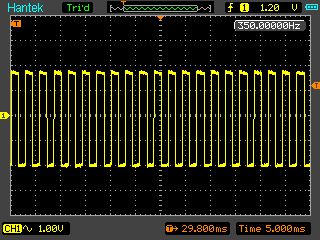

von Nick (gogol)
Danke für diesen Hinweis, der deutet tatsächlich schon mal auf ein
Problem hin.  Bei exakt eingestellten 100k Widerstand messe ich hier
490Hz. Wenn ich nun mein Poti auf Null drehe, meine Brücke also 89k hat,
komme ich nur runter auf 415Hz, nicht auf die zu erwartenden 350Hz.
Ich habe die umgestellte Formel 5 aus dem Datenblatt verwendet, um den
Timing-Kondensator zu berechnen:
 und einen 20nF [203] verwendet.
Kann es sein, daß der Kondensator so stark abweicht? Nach der obigen
Formel hätte der Kondensator gerade mal 14,5nF. Nach Aufdruck aber
eindeutig 203.
Nochmals ausgelötet und mit einem Klon des
Mikrocontroller-Transistortesters vermessen, der sagt: 20,4 nF.
Ich habe- wie von Wolf17 weiter oben vorgeschlagen- C1 mittlerweile auf
220nF und C2 auf 10µF geändert.
von Nick (gogol)
Noch eine andere Idee. Mein Chip ist der Markierung nach sicher nicht
von TI. Hier eine Detailaufnahme. Wenn mir jemand den Hersteller nennen
kann, vielleicht gibt es da ja Abweichungen im Datenblatt?
von Wolf17 (wolf17)
von H. H. (hhinz)
> nicht
National Semiconductor wurde 2011 von TI übernommen. Auf vielen aktuell
hergestellten Chips wird noch immer das NS Logo verwendet.
von Nick (gogol)
Kann leider nicht mehr korrigieren.  Wolf17 hat tatsächlich
vorgeschlagen C1 auf 220nF zu setzen, ich habe allerdings C3 (an Pin1)
auf 220nF erhöht, weil ich das aus dem Kontext seines Kommentars so
verstanden habe.  Eine Änderung von C1, dem frequenzbestimmenden
Kondensator, kann ja nur erfolgen, wenn auch der Widerstandswert mit
geändert wird.
Wolf17: Kannst Du hier bitte nochmals was dazu sagen? Meintest Du den C1
oder den Kondensator an Pin1?

Das bedeutet, das die beiden Kondensatoren C2 und C3 für die
Rechteck-Puls Ausgabe, die ich beobachte, verantwortlich sein können.
Da mein Chip die Kennzeichnung von National Semiconductor enthält, ist
er wohl 1:1 mit dem TI kompatibel. Danke an Wolf17 und hhinz.
Das Datenblatt von NS ist ja noch mal viel dünner, als das von TI. Die
fraglichen Formeln zur Bestimmung des Schwingkreises sind aber
dieselben, also Sackgasse mit der Idee.
Ich bin also weiter am Suchen, warum bei mir die Oszillatorfrequenz so

von Nick (gogol)
So, mittlerweile noch einige Versuche unternommen.
Mit meiner originalen Widerstandschaltung, 47k +100k Poti in Reihe,
konnte ich den Schwingkreis auf 350Hz einstellen.
Jedoch nach wie vor die Rechteck-Pulse am Ausgang, sobald mehr als
65-70Hz am Eingang anliegen. Diese ändern sich etwas im Tastverhältnis,
wenn die Frequenz nach oben geht.
Jetzt habe ich mich mal nur auf den Schwingkreis konzentriert und das
Ganze nochmal auf dem Steckbrett zusammengebaut. Ohne Eingangssignal
auch hier 490Hz, wenn zuvor der Widerstand auf 100k eingestellt wurde.
Wenn ich die beiden Kondensatoren an Pin1 und Pin2 weglasse, schwingt
das Ganze mit 550HZ. War nur mal ein Versuch, inwieweit diese auf den
Oszillatorschwingkreis wirken.
Jedoch, egal ob ich meine initialen 0,001µ für Pin2 und 0,01µ für Pin2
oder aber die Vorschläge 10µ an Pin2 und 220n an Pin1, oder auch 1µ and
Pin2 bleibt der Oszillator bei 490Hz.
Jetzt ist mir, was die Kapazitäten betrifft, nur noch unklar, wie genau
ich den Kondensator an Pin1 bestimmen kann.  Der an Pin 2 lässt sich,
wie mir schön von Wolf17 erklärt, über die Diagramme 4 und 2 eingrenzen.
Für den Kondensator an Pin1 wird nur die Funktion in Kapitel 9.3.4
erklärt, sowie die Tatsache, dass Pin 1 zusätzlich über einen Widerstand
nach GND oder Vcc verbunden werden kann, umd die Eingangsempfindlichkeit
zu erhöhen oder zu reduzieren.
Ein Hinweis aus dem Datenblatt zum NE567
(https://www.uni-ulm.de/fileadmin/website_uni_ulm/wwe/Datenblaetter/IC-mixed/NE567_tone_decoder.pdf)
lässt mich hier noch an den Werten zweifeln. Dort wird, wie bereits
zuvor zitiert, Folgendes beschrieben (C3 ist Pin 1, C2 ist Pin2):
> The value of C3 is generally non-critical. C3 sets the band edge
> of a low-pass filter which attenuates frequencies outside the
> detection band to eliminate spurious outputs. If C3 is too small,
> frequencies just outside the detection band will switch the output
> stage on and off at the beat frequency, or the output may pulse
> on and off during the turn-on transient. If C3 is too large, turn-on
> and turn-off of the output stage will be delayed until the voltage
> on C3 passes the threshold voltage.
> (Such delay may be desirable to avoid spurious outputs due to transient
> frequencies.) A typical minimum value for C3 is 2C2.
Der letzte Satz empfiehlt an Pin1 die doppelte Kapazität wie an Pin2 zu
verwenden.  Da in zahlreichen Artikeln über den Ersatz des LM567/NE567
durch einen LMC567 einfach nur Faktoren auf die Werte empfohlen werden,
stelle ich mir hier die Frage, ob diese Regel dann nicht auch beim LMC
gilt?

Wobei mangels aktuellem Schaltplan unklar ist, welche Kondensatoren
aktuell drin sind, also wo aktuell der Schwellwert gemäß LMC567
Datenblatt Fig.2 liegt. Auch ist unklar, ob das Eingangssignal, das der
ESP32 liefert, DC frei ist oder ob ein Koppelkondensator dämpft.
Vorschlag: mit Cpin1 220nF und Cpin2 10µF (Bandbreite 14Hz)
1) Interne Oszillatorfrequenz auf 350Hz einstellen, gemessen an Pin 5
ÜBER EINEN 1:10 Tastkopf (selbst der wird mit seinen 10MΩ/13pF die
Frequenz verfälschen. Ohne hochohmigen Tastkopf ist der Frequenzfehler
zu groß)
2) 175Hz Sinussignal vom ESP-Generator ÜBER KOPPELKONDENSATOR an Pin 3
einspeisen, Pegel und Frequenz DIREKT am Pin 3 mit Oszikanal 1 messen
und auf 1Vss (=0,35Vrms) einstellen (das liegt sicher über dem
Schwellwert)
3) Ausgang Pin 8 mit Oszikanal 2 überwachen, der sollte nur DC Pegel
haben.
4) 175Hz Generatorfrequenz in 1Hz Stufen erhöhen, bis der Ausgang
abschaltet.
5) Generatorsignal Ein/Ausschalten, reagiert der Ausgang Pin 8
entsprechend?
Jetzt weiß man, ob die Schaltung grundsätzlich funktioniert, wenn nicht,
den Fehler suchen!
DANN ERST das Eingangssignal verringern, um den Schwellwert zu
ermitteln, über dem das Spulensignal liegen muss.

von Nick (gogol)
Ich habe die letzten Versuche allesamt mit Deinem Vorschlag 10µ an Pin2
und  220n and Pin1 unternommen.
> zu groß)
Den Hinweis fand ich schlüssig, insbesondere da ich die Frequenzen auch
mit dem DMM gemessen habe. Nach Studium des Handbuches zum (geliehenen)
Oszi, stellte ich fest. dass dieses auf Kanal 1 auch die Signalfrequenz
messe kann, so dass man diese nicht aus dem Signal errechnen muss.
Klappt allerdings nur, wenn das Signal keinerlei Störimpulse hat. Wird
später noch relevant.
Die gute Nachricht: Der Tastkopf hat keine Auswirkungen, die Frequenz
bleibt bei 1:1 und 1:10 stabil, das DMM zeigt den identischen Wert an.
Habe zwei Oszi-Bilder dazu angehangen.
Die Frequenz des Oszillators läuft hier wie gewünscht mit 350Hz.
Allerdings beträgt der Widerstand 148kΩ beträgt. Der Faktor in Gleichung
5 wäre somit also 0,965 und nicht 2,8.  Dieses Rätsel bleibt also.
> Schwellwert)
Meine ersten Versuche habe ich auf dem Steckbrett gemacht, eine sehr
schlechte Idee. Siehe dazu die Bilder 1 und 2. Jede Menge Störungen,
wenn man mit der Hand in die Nähe kommt, geht gar nichts mehr.
Also an die Lochstreifenplatine gegangen, da sind die Elemente weit
direkter am Chip, keine Patchkabel. Aber auch hier sind die Signale
nicht ganz sauber. Bild 3 zeigt das Ausgangssignal ohne Signal oder Oszi
am Eingang.
Allerdings kann ich mit der Hand nahe an die Platine gehen, die Platine
-nicht die Bauteile- berühren, und die Signale verschlechtern sich nicht
weiter.
Sobald ich nun das Oszi an Pin3 hänge, produziert der Ausgang Rechtecke.
Immer noch kein Eingangssignal angeschlossen. Siehe Bild 4.
Bild 5 zeigt dann den Ausgang, wenn ich das Eingangssignal an den
Koppelkondensator anlege. Das Signal greife ich hier vor dem
Koppelkondensator ab.
Die Rechteckfrequenz am Ausgang nimmt zu.

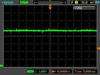

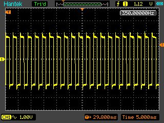

Bild 6 zeigt schliesslich das Signal, wie es nach dem Koppelkondensator
an Pin3 ankommt, auch mit deutlichen Störungen überlagert.
Ich kann hier aufgrund der beschriebenen Probleme leider nicht mit den
weiteren Schritten weitermachen, da der Ausgang so unstabil ist.
Kann es sein, dass ich hier eine Fälschung aufgesessen bin? Werden auch
solch primitive Chips gefälscht? Der Lieferant der die Dinger bei der
Bestellung über einen großen amerikanischen Webshop geliefert hat, kommt
aus China ...
Ich werde jetzt mal warten, bis Abdul meinen Chip bekommt. Vielleicht
ist das Problem ja doch aus der Gattung pebcak.

von H. H. (hhinz)
> aus China ...
Oh weh! Zeig mal einen der Chips.
H. H. schrieb:
> Werden auch solch primitive Chips gefälscht?
Es wurde bereits mehrfach der Verdacht geäußert, dass manche Händler
beliebige Bezeichnungen auf Chips und Transistoren drucken - was immer
der Kunde gerade bestellt hat.
von Nick (gogol)
von Nick (gogol)

Untaugliches Foto.

Da erkennt man doch kaum was.

input resistance:
LM567 20k
LMC567 40k
Könnte nur sein, daß man es ohne Versorgungsspannung nicht messen kann.
Probier's halt! (unter Diodendurchflussspannung bleiben)
Toleranz würde ich +-30% erwarten.

... wird es auch schaffen ein besseres Bild von dem Chip zu machen, so
dass eine optische Begutachtung möglich werden wird.
Ich sehe da 100mVss, gefordert hatte ich 1000mVss, also den Pegel
erhöhen, damit er zum Probieren SICHER über dem Schwellwert liegt!
10nF Koppelkondensator? Auf mindestens 100nF erhöhen! 10nF mit Ri40k ist
ein 400Hz Hochpass, der 175Hz unnötig dämpft. Mir ist unklar, ob das
Rauschen in Bild 6 nicht durch den Aufbau eingekoppelt wird (Oszi,
Netzteil, Masseführung). Wird es besser, wenn nach den 100nF noch 10nF
nach Masse geschalten werden?
Da habe ich einen Verdacht! Im Datenblatt wird ein Rt Trim verlangt.
Es handelt sich aber um einen VCO, der abhängig von der Spannung an Pin2
schwingt.
Wie ist denn die Frequenz an Pin 5, wenn Pin 3 auf Masse gelegt wird?
Passt dann die Formel? Die Stromquelle nach dem Phasendetektor sollte
dann Null liefern, die Spannung an Pin 2 müsste konstant bei 2/3 Vs
liegen.
Zum Abgleich schlage ich alternativ vor:
Anfangs Rt und Ct genau nach der Formel für 350Hz auswählen. Wegen der
Toleranzen liegen jetzt die obere und untere Bandbreitenfrequenzgrenze
noch etwas asymmetrisch. Zum Abgleich legt man 175Hz ausreichender
Amplitude an den Eingang, überwacht den Ausgang und sucht mit Rt die
beiden Einstellfrequenzgrenzen für Detektion. Dann auf die Mitte
einstellen, damit die Grenzen symmetrisch liegen.
Ich denke, da muß dann Pos. 0 gewählt werden! Der VCO sollte dann genau
auf der Mittenfrequenz laufen.
An Pin 2 sind das wohl 10n und keine 10u !
Wenn ich deine Bauelementewerte in die Formeln für die Chips einsetze:
LM567 (und NE567) 1,1 : 614Hz
LMC567 1,4 : 483Hz
KA567 1,0 : 676Hz
Nichts paßt!

von Nick (gogol)
> schwingt.
> liegen.
Hallo Wolf17,
da liegst Du richtig mit Deiner Vermutung, Pin3 auf Masse hat einen
Einfluss auf die Frequenz. Jedoch leider auch zu wenig.
Pin 3 auf Masse, dann schwingt der Oszillator mit 350HZ, bei einem
Widerstandswert von 140,2k.
Pin 3 dann wieder offen, die Frequenz geht auf 371Hz, R muss wieder auf
148k reduziert werden, um auf 350Hz zu kommen.
Das ist allerdings ein Hinweis, der meine Ansicht nach in ein Datenblatt
gehört.
Das Ergebnis aus der Messung mit Pin 3 auf Masse, ergibt eine
Oszillatorformel, bei der die Frequenz lediglich der Kehrwert des
Produktes von Widerstand und Kapazität ist. Dies wird in dem von mir
oben entdeckten Datenblatt des BA1604 so angegeben.
Der läuft tatsächlich mit 4.75 bis 9V, sollte also mit meinen 5V laufen.
Nun habe ich meine Schaltung mit 3,3V versorgt, und nach ganz kurzem
Anschwingen bleibt der Oszillator stehen.
Das ist für mich nun ein weiteres starkes Indiz für einen Fake-Chip, da
der LMC ja ab 2V laufen sollte!
Beide von mir gestern Abend entdeckte Chips (NJM567 und BA1604) laufen
mit 4,75-9V. Gggf. existieren noch ein paar andere Chips, die infrage
kommen könnten.
Probier die Schaltung doch einfach abgeglichen auf 175Hz am Oszillator
und 5V-Versorgung aus. Und bestell gleich echte LMC567 für deine
"Serie".

Für einen nächsten Versuch muss ich die bestimmenden Komponenten ohnehin
neu berechnen.  Für den Oszillatorwiderstand z.B. empfehlen mehrere der
Datenblätter nicht mehr als 20k. Der Hinweis, dass der Kondensator an
Pin 1 mindestens doppelt so groß sein soll, wie der an Pins findet sich
auch mehrfach.

Mach ein gutes Bild von der Oberseite und eines von der Unterseite dazu.
Hinz kennt sich mit Fälschungen aus. Richard kann dir den Chip auch
dekappen, mußt ihn nur überzeugen den zeitnah ranzunehmen. Er hat viel
zu tun.

Hab jetzt doch mal die große Kamera mit Distanzring unterm Objektiv
rangelassen.  Ist schon besser, als die Kamera vom Tablet.
Um Welten besser.
Jedenfalls sieht der Chip anders aus, als im Datenblatt dargestellt
https://media.digikey.com/pdf/Data%20Sheets/National%20Semiconductor%20PDFs/LMC567.pdf
Die Ausbuchtung zwischen Pin 1 und 8 entspricht der "Option 2". Aber ich
vermisse den Punkt an Pin 1.
Ich habe mal nach Fotos gegoogelt und bin auf 6 andere Bilder gestoßen -
alles chinesische Händler. Jedes Bild stellt das Firmenlogo und den Font
deutlich anders dar.
Original gibt es sie offenbar nur noch von TI, aber die haben ein völlig
anderes Logo.

Mich stört vor allem, dass die Oberfläche von der Struktur deutlich
anders aussieht, als die Unterseite.
Ich habe extra zwei Chips in einer Aufnahme kombiniert, und den
Umgedrehten auf zwei Geldstücken plus Papierunterlage auf die gleiche
Höhe, wie den stehenden genommen. So sind die Lichtverhältnisse und die
Schärfentiefe identisch. Die Oberfläche könnte in irgendeiner Art und
Weise abgetragen worden sein.
von H. H. (hhinz)
Nemopuk schrieb:
> Aber ich
Der auffälligste Punkt.
von H. H. (hhinz)
So ist es.
Da steht extra hinter der Typangabe noch ein CN für China Noname.
chinese nonfunctional vielleicht.

von Nick (gogol)
So, jetzt den Oszillatorschwingkreis mit einem 462,3nF Kondensator an
Pin 6 und einem 10k-Poti mit 4,7k Reihenwiderstand bestückt.
Den Eingang, Pin3, aus Masse gelegt, dann schwingt der Oszillator stabil
mit 175 Hz, wenn der Gesamtwiderstand zwischen Pin 5 und Pin 6 13,12kΩ
beträgt.
Mit offenem Eingang schwingt der Oszillator bei unveränderten Werten mit
182.2Hz.
Wenn ich mit den Werten nun rückrechne, komme ich auf einen Faktor von
0,94 im Falle von 175 Hz, bzw auf 0,9 im Falle von 182,2Hz.
Da passt leider keines der gefundenen Datenblätter. Jetzt mal
weitermachen, es geht um die beiden anderen Kondensatoren.  Hier habe
ich mich an der angehangenen Grafik, die es so in mehreren der
Datenblätter gibt, gehalten. Im Datenblatt des LM567 ist es das Diagramm
7.7.
Rückgerechnet ergeben sich dann rechnerisch für den Wert 3333 19µF und
für 6666 dann 38µF. Also einen 22µ und einen 47µ bestückt.
Test mit 100mV Pegel auf einen 1µ Koppelkondensator, funktioniert
wunderbar.
Pegel auf 50mV heruntergedreht, das Signal wird dabei unsauber, das Oszi
kann keine Frequenz mehr messen, aber der Chip regiert nach wie vor
sauber, indem der Ausgang low geht, und sauber low bleibt, egal ob man
mir der Hand drüber geht.  Also genau das, was ich will. Leider will ich
das mit weniger als 5V :-(.
Aber man lernt ja dabei.
So nun geht es in den Datenblättern weiter. Beim LM567 und bei einigen
der Derivaten, gibt es das Diagramm 7.5.
Wenn ich hier bei 10% Bandbreite einsteige, komme ich auf die im Anhang
hier rot markierten Kurve, die den Wert 80 repräsentiert. Hier
zurückgerechnet komme ich auf 457 nF, also 1/40 des zuvor ermittelten
Wertes. Warum?

von Nick (gogol)
Zur Vollständigkeit hier der aktualisierte Schaltplan, wie die Schaltung
mit unbekanntem Chip funktioniert. Habe nun alle Kondensatoren nach dem
jeweiligen Pin benannt!
von H. H. (hhinz)
C4 an Pin3...
von Nick (gogol)
Danke Dir!
Also nochmal!
Der Eingang Pin 3 hat zumindest beim bipolaren LM567 intern eine
Biasspannung, der muß über einen Kondensator angesteuert werden!
C2 ist Teil eines Ausgangsfilters, dem ein Komparator mit fest
eingestellter Referenzspannung folgt. C2 muß daher nach der
"Tastfrequenz ein/aus" (Amplitudenmodulation) ausgelegt werden. Umso
größer der Kondi ist, umso störunempfindlicher ist die Erkennung, aber
umso langsamer muß der Postbote klingeln. Also länger drücken bzw. die
Pause dazwischen größer sein. Hier ist halt ein Kompromiß zu machen.

von Wolf17 (wolf17)
Andreas S. schrieb:
> Warum die 40mV nicht schlicht um den Faktor 50 verstärken, gleichrichten
> und dann mit den verstärkten (Halbwellen) einen MC aufwecken lassen?
Angeregt durch diesen Vorschlag habe ich was auf Komparatorbasis
gezeichnet.
Der Vorschlag kommt mit einfacher Versorgung aus und braucht typ. 5V
0,11mA.
Den MCP6001 im SOT23 (1mm Raster) kann man auch mit dünnen Drähten auf
einen DIP8 Sockel löten. Notfalls nimmt man den zweifachen MCP6002 im
DIP8 (+0,1mA). Gibt es mit der 1N5817 alles zusammen für <1€ bei
Reichelt.
Im Ruhezustand ist der OP mit 18mV vorgespannt, der OP Ausgang ist 0V
(OP Offset <5mV). Wird die Spulenspannung höher positiv, geht der OP
Ausgang auf V+. Durch die Schwelle ist einiges an Netzbrummen nicht
störend. Über die Schottkydiode lädt der Ausgangskondensator in <1ms auf
fast V+. Der 1k entkoppelt den OP vom 100nF. Nach Ausbleiben der 175Hz
Pulse wird mit τ100ms entladen. Die Spulenspannung wird mit τ1ms von
Störpeaks gereinigt.
Mit 220k statt 390k funktioniert es auch mit V+ 3,3V.
Mit einem MCP6042 (Reichelt 1,35) kann man theoretisch was mit 2µA
Ruhestrom bauen, aber hochohmiges ist empfindlich. Am Ausgang ggf.: 10k
10nF 10M, 5V Spannungsteiler mit 0,4µA: 10M 470k 2M7.
Prinzipiell könnte man die Spule auch an Masse legen, so funktioniert es
aber auch mit einem OP ohne Rail to Rail Input und ohne phase reversal
free.

von Andreas S. (igel1)
Wolf17 schrieb:
> gezeichnet.
> 0,11mA.
Hallo Wolf17,
so schnell hört/sieht man sich wieder :-)   (mein Waschtrockner läuft
übrigens immer noch problemlos, da hattest Du mir ja mit so vielen Tipps
geholfen).
Zu Deiner Schaltung: die finde ich klasse - genau das mit der
nachgeschalteten Diode + Kondensator hatte ich auch genau so im Sinn
gehabt - witzig.  Sehr elegant auch, die Spule eben nicht gegen Massen
zu schalten, sondern "vorzuspannen" und damit das rail-to-rail Problem
zu umgehen.
Eigentlich sollte die Schaltung fast mit jedem beliebigen OpAmp
funktionieren - braucht dann halt nur etwas mehr Strom, je nach OpAmp.
In der aktuellen Version schlägt sie den LMC567 etwa um den Faktor 5 in
Sachen Stromverbrauch und müsste mehr als 2 Jahre mit 3 Mignon-Batterien
laufen.
Mein einziger Verbesserungsvorschlag wäre, den 18k und den 100k
Widerstand im Eingangsteiler durch einen 100k Trimmer zu ersetzen,
dessen Mittelanzapfung zur Spule geht - damit kann man dann die
Schaltung in Sachen "Empfindlichkeit" einjustieren.
Viele Grüße

von Wolf17 (wolf17)
Oder nur den 18k durch 10k fix +25k Trimmer ersetzen, dann bleibt man
auch ohne rail to rail sicher von Masse weg.
Am Ausgang kann man einen low level N-Fet betreiben und damit die Masse
des an V+ liegenden Funkmoduls schalten.
Möchte man unbedingt V+ zum Modul schalten, müsste es gehen, wenn man
die Schaltung umkehrt und einen P-Fet für -3V Ug findet.
Welche Betriebsspannung braucht denn das Funkmodul?

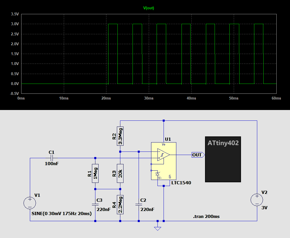

Anbei ein Simulationsversuch von wolf17's Schaltung für LTspice.
Die Spule habe ich durch eine 40mV Sinusquelle ersetzt - wusste mir
nicht anders zu helfen - auch wenn das die Spule nicht richtig
simuliert.
Wolf's 18k Widerstand musste ich auf 2k reduzieren, damit die 40mV
detektiert werden - 18k waren etwas zu viel des Guten.
Hoffe, ich habe um diese Zeit keine Fehler gemacht - ich sollte
eigentlich schlafen statt simulieren :-)
Viele Grüße
Igel1
Sorry, der soll 1k8 nicht 18k sein. (Zum MCP6042 muss es heißen: 10M 47k
2M2)
Über den Spannungsripple am Ausgangskondensator bin ich überrascht. Die
Simulation scheint bei der 1N5817 mit 50µA Ir zu rechnen, vermessen
hatte ich ein Exemplar mit 5µA bei 5V. Bitte mal mit BAT42, 1N4148 und
1N4001 simulieren, womit das Minimum am höchsten ist. Oder mit 470nF und
470k das Minimum erhöhen.
Wolf17 schrieb:
Alles gut - ich kann ja mitdenken :-)
> 2M2)
Hmmm - verstehe nicht genau, was Du mit diesen 3 Widerstandswerten
meinst. Welche Widerstände sollten diese Werte annehmen?
In der Tat - es war der hohe Sperrstrom, der 1N5817, der in der
Simulation den Ripple erzeugte. Mit einer 1N4148 (die anderen Typen sind
im Standard-LTspice nicht enthalten), ist der Ripple deutlich
verkleinert (siehe Bild im Anhang). Ja, ja - so ist das immer:
Simulation und Wirklichkeit differieren halt oftmals.
Ach ja und noch eins wollte ich eigentlich schon im vorigen Beitrag
geschrieben haben, damit sich niemand wundert: in der Simulation lasse
ich die 40mV Sinusspannung erst mit 10ms Verzögerung starten, damit man
den Unterschied zwischen nicht-erregter und erregter Spule auch gut
sieht (Erinnerung: V1 = 40mV simuliert ja die Spulenspannung).
Viele Grüße
Igel1

Wie eingangs schon erwähnt, habe ich als Remote-Klingel sowas besorgt:
https://www.amazon.de/dp/B08TWFVWX9.  Ich dachte erst, der batterielose
Taster sei irgendwas piezomäßiges, aber nein: Es handelt sich um einen
kleinen Generator bei dem gegen eine kräftige Feder ein Magnet in eine
Spule gedrückt wird, und durch die Feder wieder in die Ausgangslage
zurückgedrückt wird.  Die Spannung der Spule geht auf eine Platine mit
abgeschliffenem Chip. Am Oszi ist zu sehen, dass beim Drücken ein
positive Puls von ca. 5msec und einem Peak von 3,9V, beim Loslassen dann
der negative Peak erscheint
Der Sender funktioniert nur bei der positiven Flanke. Wenn man den
Taster drückt und gedrückt hält, um nach 5 sec oder länger loszulassen,
löst die negative Flanke nichts aus.
Hab dann ein wenig mit einem Attiny85 probiert und festgestellt, dass
auch nichts ausgelöst wird, wenn der Puls länger als 15msec ansteht.
Sicher ausgelöst wird die Klingel, wenn bei 5V ein Puls von 4msec Länge
und bei 3V ein Puls von 6msec abgesetzt wird.
Der Empfänger reagiert aber erst nach ca. 700msec auf den nächsten Puls.
Also ein kleines Programm geschrieben, dass auf dem Attiny läuft. Der
Standardzustand ist schlafen, wenn er vom LMC geweckt wird, wacht er auf
und bleibt wach, solange innerhalb von 3 sec weitere Tastendrücke
folgen.  Die Tastendrücke werden bis maximal 8 gezählt und zeitverzögert
wiedergegeben, so dass der Empfänger auf auch Mehrfachläuten reagiert.
Da muss noch ein wenig Feintuning betrieben werden, aber die Sache tut.
Am Taster muss ein Spuleneingang von der Elektronik abgelötet werden,
der gleichzeitige Betrieb vom Attiny getriggert mit Spule klappt nicht,
da die Induktivität den Puls schluckt, ggf. auch den Attiny-Pin
überlastet.
So, jetzt muss noch vor Ort getestet werden.  Sollte ich vor Ort die
Spule unter dem Buzzer der Sprechstelle mit ca. 10m Klingeldraht
verlängern kann, könnte die 5V-Lösung dauerhaft werden.  Der
Klingeldraht kann unter Fußleisten und um eine Türzarge herum gelegt
werden, so daß die Elektronik dann in Steckdosennähe deponiert werden
kann, ohne dickere Kabel verlegen zu müssen.
Im Laborversuch mit Signalgenerator tut es. Das Signal ist allerdings
etwas mehr verrauscht. Habe nun aber noch eine Spule mit ca. dreifacher
Windungszahl gewickelt, damit müsste ich noch einen höheren Pegel
bekommen.
Anbei aktueller Schaltplan mit Attiny85 sowie das darauf laufende
Programm.
Wurde mit https://github.com/damellis/attiny als Board programmiert, und
> gezeichnet.
Das ist übrigens der Fall, in dem externe Komponenten doch benötigt
werden. Der Analogkomparator gehört zwar zur Standardausstattung von
Mikrocontrollern, sein Stromverbrauch ist jedoch recht hoch.
https://www.mikrocontroller.net/attachment/599575/AVR_ATtiny402_Peripherals_Power_Consumption.png
Zum Vergleich:
TLV7031
• supply voltage: 1.6V to 6.5V
• quiescent supply current: 0.35µA
• propagation delay: 3µs
• rail-to-rail common-mode input voltage
• internal hysteresis
• push-pull output
D.h., der Batteriestromverbrauch durch die Widerstände drumherum ist
höher als durch den Komparator selbst.
LTC-Boutiqueteil würde Jörg sagen. Mouser will dafür lockere €5,50 .
Bei der Komparator-Lösung ist es die Frage, ob Fehlalarme auftreten. Da
könnte der Tiny etwas filternd helfen.
Hallo Nepomuk,
kannst Du mir bitte eine Quelle nennen, wonach ich beim LMC nicht auch
Spannungen bis zur  Betriebsspannung an den Eingang anlegen kann?
Ich habe hier nämlich nichts im Datenblatt gefunden.
Das Kapitel 7.1 "Absolute Maximum Ratings" nennt z.B. einen Minimum-Wert
von 2V, aber keinen Maximalwert.
Dem widerspricht dann das Diagramm 2, welches Bandbreite vs. Input
Signal Level zeigt, bei dem die Eingangsspannung ab ca. 30mV erkannt
wird, und bei 14% Bandbreite nach oben offen ist. Das Diagramm geht bis
300mV, es gibt aber keinen Hinweis, dass das nicht auch bis zu 5V oder
mehr gehen könnte.
Das wird durch Kapitel 9.4.1 "Operation as LM567" gestützt, in dem auf
die Werte eingegangen wird, die verändert werden müssen, wenn man einen
LMC anstelle eines LM einsetzt.  Hätte der LMC eine strikte Begrenzung
der Spannung beim Eingangssignal, müsste dies ja hier auch erwähnt
werden.
Aber wie gesagt, bin nicht vom Fach, lese mich nur ein und habe jetzt
einen Wiki-Artikel erstellt.
