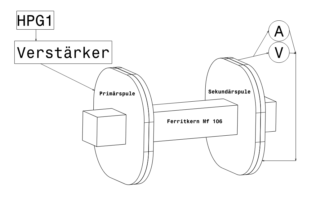

Die Spule soll mit einem Rechtecksignal angesprochen werden. Sie ist
Teil eines Trafos. Das heißt sie ist um einen Kern gewickelt.
An der Sekundärspule will ich messen, bei welcher Frequenz der
Wirkungsgrad am höchsten ist.
Ich möchte dann verschiedene Spulen auf die Wirkungsgrade hin
untersuchen.

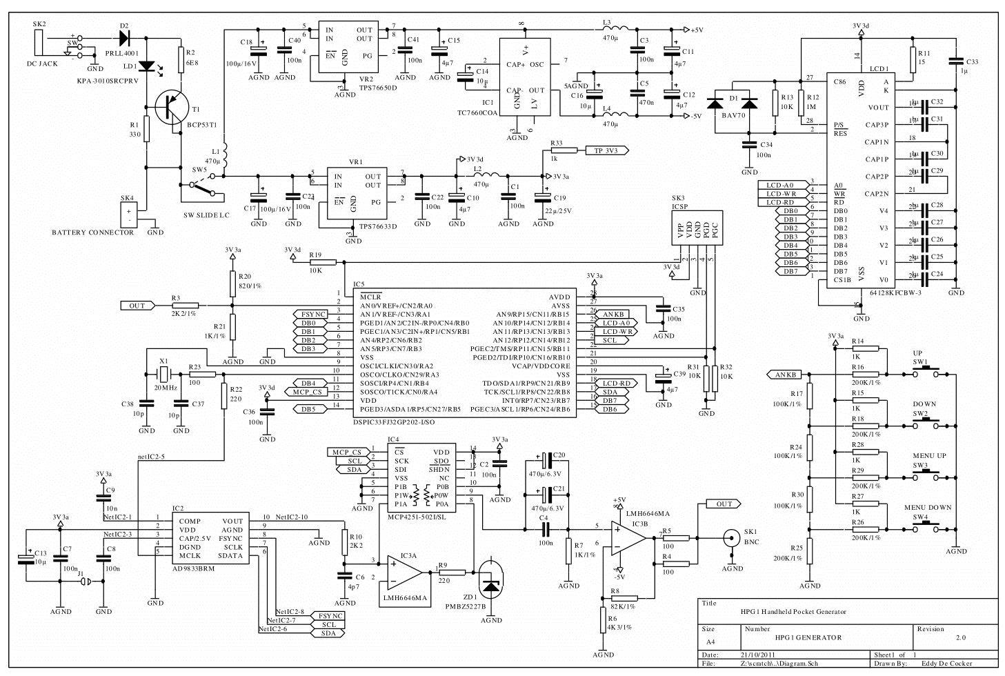

von Thomas R. (singlefreiheit-01)
Ich muß einen Tank bauen. Wie groß ich den bauen?
Hagen schrieb:
> Ich möchte mit einem Funktionsgenerator eine Spule ansprechen.
Anscheinend willst Du alle Resonanzen einer Spule mit Eisenkern
erfassen. Auch die Kombinationsresonanzen, für die auch das
Taktverhältnis eine Rolle spielt.
Hagen schrieb:
> Funktionsgenerator hpg1
Also ein DDS-Generator von Velleman, Datenblatt von 2011:
http://www.velleman.co.uk/contents/en-uk/p371_hpg1.html
http://www.velleman.co.uk/manuals/hpg1d.pdf
output voltage: max. 8Vpp
1Hz to 1.000.000Hz
sine, square and triangle
output impedance: 50 ohms
Nach gründlicherer Suche auch ein Schaltplan:
https://cdn.velleman.eu/images/tmp/HPG1%20technical%20doc%20V1.pdf
für Rechteck und Dreieck sollte der Verstärker >3 MHz können, damit
wenigstens die nächste Harmonische noch durchkommt.

Also die Größen
Der Kern ist 30mm x 30mm im Schnitt. Die erste Spule ist 20mm breit und
20 mm bewickelt mit 0,1mm2 drahtquerschnitt.
Im ersten Versuch ist die Sekundärspule baugleich mit der Primärspule,
damit ich auch dort die Wirkungsgrade ablesen kann.
Dann will ich verschiedene Spulen testen und natürlich auch die
Resonanzen erforschen.

von Hagen (immergruen)
Hallo Leute,
Der Versuchsaufbau ist im pdf schematisch dargestellt. Die Spulen sind
mit 0,1mm2 Kupferlackdraht gewickelt.
Der Versuch dient nicht dazu, Wirkungsgrade über 100% zu erreichen.  Es
geht nicht einmal darum, einen hohen Wirkungsgrad zu erzielen. Ich will
lediglich sehen, unter welchen Bedingungen was für Wirkungsgrade
erreicht werden.
Bisher habe ich noch gar keine Wirkungsgrade, da ich nur den Leerlauf
gemessen habe.
Was wären denn gute Lasten, die man in diesem Aufbau verwenden könnte?
von Günter L. (Firma: Privat) (guenter_l)
von Rainer W. schrieb:
>Wieso "oder"?
Weil man auf diese zwei Arten den Wirkungsgrad angeben kann.
1 = 100%
Ein PNG wäre einfacher gewesen, das hätte jeder sofort gesehen.
Einen Strom- und einen Spannungsmesser parallel zu schalten, ist ein
ziemlich sinnloses Unterfangen.  Du betreibst durch den Strommesser die
Sekundärspule nahezu im Kurzschluss, d.h. sie kann so gut wie keine
Leistung entnehmen (viel Strom aber keine Spannung).
Einen „Wirkungsgrad“ für einen Transformator, dessen Magnetfeld „durch
die Luft“ geht, lohnt es sich nicht zu ermitteln.  Wenn du einen
Transformator bauen willst, dann bau einen geschlossenen Magnetkreis.
Veränderliche Lasten, die man einstellen kann,
weil der Wirkungsgrad lastabhängig ist. Es gibt einen
Punkt wo der Wirkungsgrad dann maximal ist.
Bei niedrigen Frequenzen, einstellbare Draht-Leistungswiderstände.

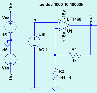

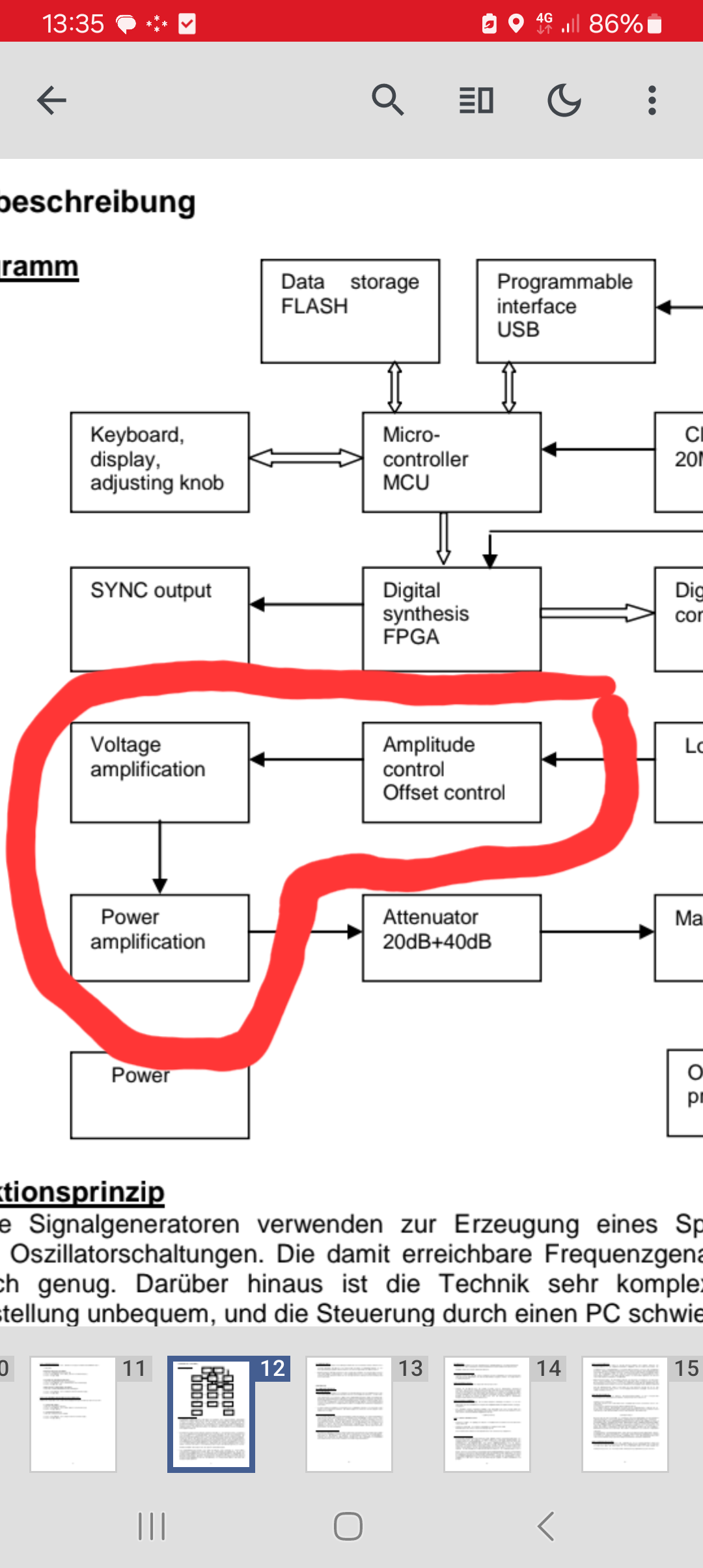

Kann ich einen Operationsverstärker, wie diesen (Bild) dafür verwenden.
Und kann diese Schaltung hinter dem hpg 1 verwendet werden.
Kann ich noch einen Stromverstärker hinter den Spannungsverstärker
schalten?

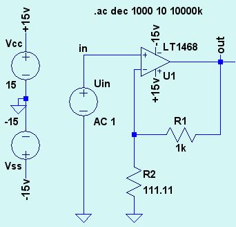

Kann ich diesen Verstärker auch in der oben gezeigten Schaltung
verbauen?

So ein MMIC ist für ein 50-Ω-System konzipiert, das steht auch so im
Datenblatt. Du hast irgendwas als Last. Die Chance, dass der Kram
einfach nur wild schwingt, ist ziemlich hoch.
Einfach nur die Grundschaltung eines OPV in die Runde zu werfen, ohne
irgendwelche Spannungsversorgung, Abblockung, Layout, ist auch nur pure
Theorie.

von Lothar (Firma: HZB) (analog_art)
HPG1
Was ist das denn?
https://www.velleman.eu/products/view/funktionsgenerator-im-taschenformat-1-mhz-hpg1/?id=398568&lang=de
Ein Gerät der 2. Amateurliga. Okay, wir haben ja alle mal angefangen....
Schüler oder Lehrling bestenfalls.

> Das Verhältnis von Spannung und Stromstärke hängt vom Lastwiderstand ab
Ist der Lastwiderstand der Widerstand der Primärspule in meinem Aufbau?
Eine Spule war mit 6800 Windungen. Die hatte einen theoretischen
Widerstand von 1680 ohm.
Eine zweite Spule hatte 10300 Windungen und 2850 ohm theoretischen
Widerstand.
Könnte der hpg1 bei 500kHz noch was ausrichten bei so großen
Widerständen?
Anders gefragt: schaffen +4V und -4V diesen Widerstand zu überwinden,
fließt da überhaupt noch Strom bei 500kHz?

Kann man aus den technischen Daten des hpg1 berechnen, wie groß der
maximale Lastwiderstand sein darf?
Nein.
Erstens hat die natürlich zwar einen ohmschen Widerstand (den des
Drahtes), aber primär sie ist eine Induktivität, die ihren eigenen
Anteil zusetzt (der nicht in der Phasenlage des ohmschen Widerstands
ist).
Außerdem willst du ja einen Trafo bauen.  Da koppelt die Last der
Sekundärspule zurück, denn die reduziert letztlich die Induktivität der
Primärspule.  In einem idealen Trafo (100 % Kopplung, das Magnetfeld
streut nicht) würde die Last der Sekundärseite quadratisch auf die
Primärseite gekoppelt.  Also, du hast primär 100 Windungen, sekundär 20,
macht 5:1.  Jetzt hast du sekundär 10 Ω als last, diese würden sich auf
der Primärseite als (5*5) * 10 Ω = 250 Ω widerspiegeln.
Real hast du magnetische Streuungen, die das beeinflussen.
Kannst du aber alles nachlesen und simulieren – den Koppelfaktor eines
Trafos gibt's auch in LTspice.

> Die hatte einen theoretischen Widerstand von 1680 ohm.
> theoretischen Widerstand.
> so großen Widerständen?
Es geht bei so hohen Frequenzen weniger um den ohmschen
Widerstand als vielmehr um die Induktivität.
Außerdem haben so große Spulen auch eine beträchtliche
parasitäre Kapazität.
> zu überwinden, fließt da überhaupt noch Strom bei 500kHz?
Aber ja... natürlich fließt noch Strom, nur eben relativ
wenig -- und er fließt auch nicht unbedingt dort lang,
wo man es erwartet...
> Weil ich nicht sicher war, habe ich diese Spulen nicht
> bestellt, sondern frage gerade neue spulen an, die
> weniger Windungen haben und die ich zusammen bauen und
> die Größe einfach ändern kann.
Zwei Sachen sind mir nicht klar (vielleicht habe ich es
auch einfach überlesen):
1. Was soll das Ganze mal werden? Welches Problem möchtest
   Du lösen; welche Fragestellung möchtest Du untersuchen?
2. Welche MESSGERÄTE verwendest Du?
   Das Signal kommt aus einem Funktionsgenerator, das ist
   klar. Untersuchungsobjekt ist offenbar ein Ferritkern-
   übertrager mit wechselbaren Spulen. Okay. Aber welche
   elektrischen Größen MISST Du, und WOMIT? Oszi? Multi-
   meter?
Einfache Multimeter sind nämlich in Deinem Fall ungeeignet,
und Oszi-Messungen sind zwar geeignet, aber tückisch...
> wie groß der maximale Lastwiderstand sein darf?
Hmm...nein.
Wenn der Widerstand groß ist, fließt einfach nur sehr
wenig Strom (nahezu "Leerlauf"), und das schadet dem
Signalgenerator nicht.
Ich vermute, Du möchtest EIGENTLICH etwas ganz anderes
wissen, aber da ich nicht weiss, was Du mit dem Trafo
erreichen möchtest, kann ich Dir auch nicht zielgerichtet
helfen.
Ich möchte einen Leistungsübertrager / Trafo bauen, mit dem ich Leistung
von der Primärspule auf die Sekundärspule übertragen kann.
Meine Frage ist einfach, was kommt unter welchen Umständen in der
Sekundärspule an.
Das ist meine persönliche Grundlagenforschung zum Thema Magnetfelder an
Spulen und Kernen. Insbesondere möchte ich die Zusammenhänge zwischen
Geometrie der Spulen und Wirksamkeit der Spulen untersuchen. Und diese
Untersuchungen möchte ich dann nochmal an einem Kern aus Trafoblech
anstellen.
Meine Messgeräte waren bisher nur Multimeter und ich habe bei meinem
ersten Experiment nur Strom und Spannung im Leerlauf an der
Sekundärspule gemessen.
Ein Oszilloskop bekomme ich für meine jetzigen Experimente. Russisches
Fabrikat von 1988, alter DDR-Bestand.
Ich erhoffe mir dadurch ein besseres Verständnis für Spulen und
Magnetfelder.
Zielfrage ist: Welcher Aufbau liefert am Ende den höchsten Wirkungsgrad.
Messen möchte ich Spannung und Stromstärke an der Sekundärspule.
Nemopuk schrieb:
> Wieder fehlende Grundlagen. Entweder prägst du eine Spannung ein und der
> Strom ergibt sich, oder umgekehrt. Es ist unmöglich  Spannung und Strom
> einzustellen.
Es gibt doch Labornetzteile, an denen man Strom und Spannung einstellen
kann.
Und da Transistoren sowohl als Spannungsverstärker als auch als
Stromverstärker fungieren können, dachte ich, man mit einem die Spannung
verstärken und mit einem weiteren den Strom.
Zum andern hatte ich in der Bedienungsanleitung eines peakteck
Funktionsgenerators die schematisch dargestellte Funktionsweise
gefunden, die mich glauben ließ, das das durchaus möglich ist, siehe
Bild.
Das kann ich aber auch missverstanden haben.
von Jens G. (jensig)
> kann.
Du kannst nur einen von beiden also die Größe einstellen, die konstant
gehalten werden soll. Die andere Größe fungiert dann nur als Grenzwert,
bis zu dem die andere Größe steigen darf (abhängig eben von der Last).
Ja. Aber auch hier fungiert die eine Größe als Zielwert, die andere
stellt sich anhand der Last ein.
Geht auch gar nicht anders, denn die beiden Größen sind ja (wenn man bei
ohmschen Lasten bleibt) durch das ohmsche Gesetz fest mit einander
gekoppelt (U~I, R=U/I). Wenn Du also Spannung festlegen willst, dann
ergibt sich automatisch der Strom entsprechend der Last. Wenn Du
zusätzlich auch den Strom auf eine bestimmte Größe festnageln willst,
dann musst Du den Lastwiderstand entsprechend anpassen.
> Bild.
Da steht nur was von Amplitude Control, also sicherlich Spannung. Und
auch wenn da was von Power Amplification steht, dann ergibt sich die
Power bzw. der Ausgangsstrom auch einfach nur durch die angeschlossene
Last.

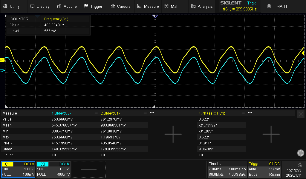

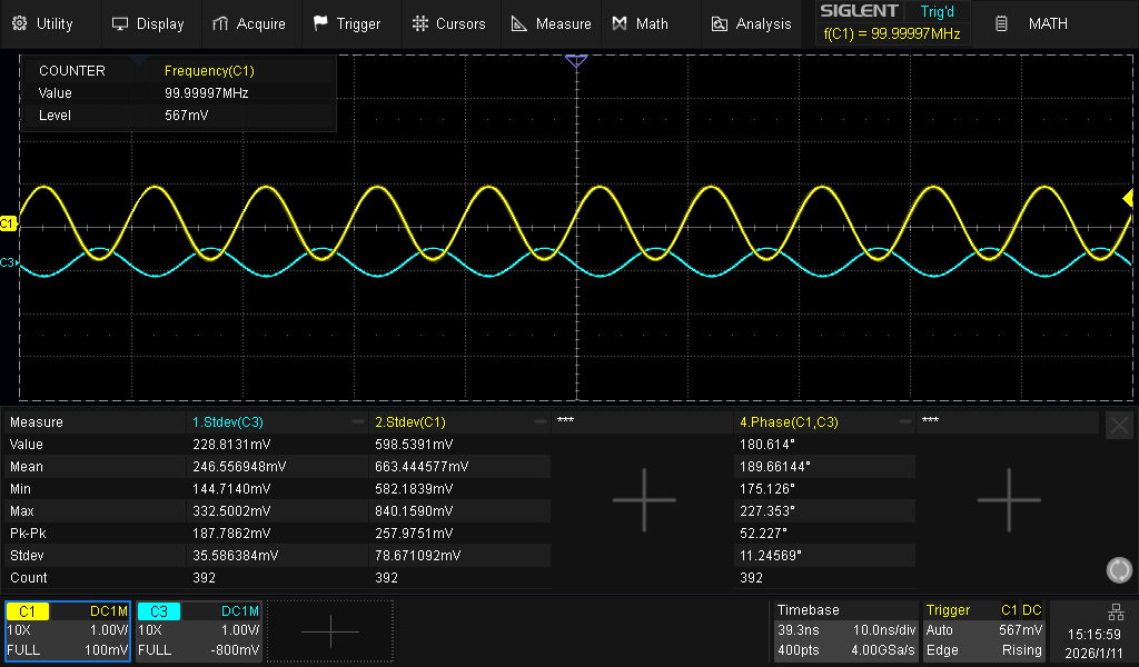

ich hab mal einen Trafo aus einem kaputten Netzteil an einen
Funktionsgenerator angeschlossen (Sinus 4 Vpp) und die primäre Spannung
mit Kanal 1 und die sekundäre Spannung mit Kanal 3 gemessen.
Der Trafo lief im Leerlauf.
MfG
egonotto
> Funktionsgenerator
C3 ist sicherlich nach unten verschoben, damit man ihn extra sehen kann,
der ist ja sicher nicht unsymmetrisch zur x Achse oder?
Und warum ist der sinus bei 400 Hz so unsauber buckelig?
Danke für die Bilder
von Manfred L. (egonotto)
jeder Kanal hat seine eigene Nulllinie. Das sieht man unten links. C1
hat die Nulllinie bei 100 mV und C3 hat seine Nulllinie bei -800 mV.
Warum das Signal bei 400 Hz so gestört aussieht, weiß ich nicht. Bei
noch niedrigeren Frequenzen wird die Störung noch schlimmer.
Die Spulen des Trafos haben recht wenige Windungen. Vermutlich ungefähr
50.
MfG
egonotto
Der Funktionsgenerator macht ja sicherlich eine ordentliche, saubere
Sinusfunktion
Und um das zu prüfen, kann man den Funktionsgenerator auch direkt ans
Oszilloskop anschließen, oder?
von Uwe (uhi)
Nach meinem Verständnis hat Manfred genau das getan. Der
Funktionsgenerator hat halt nicht beliebig viel Leistung (Strom), um bei
der niedrigen Frequenz die gewünschte Ausgangsspannung zu liefern. Der
Trafo im Leerlauf ist im Wesentlichen eine Induktivität, und deren X_L
geht gegen Null mit sinkender Frequenz. Heißt, bei konstant bleibender
Amplitude muss beim runterdrehen der Frequenz der Generator zunehmend
mehr Strom liefern.
Der Ansatz passt für den Anfang. Ich würde primärseitig noch einen Shunt
(z.B. 10 Ohm) in Reihe schalten, dann kann man mit zwei Oszi-Kanälen
Spannung und Strom messen, und auf der Sekundärseite einen wechselbaren
Lastwiderstand (z.B. 1 Ohm, 10 Ohm, 50 Ohm, 100 Ohm, 500 Ohm, 1kOhm) und
mit dem Oszi die Spannung daran messen. Die ohmsche Last macht es
möglich, mit einer Messung (Spannung am Widerstand) auch den Strom und
die Leistung zu berechnen. Dann kommen schonmal schöne Kurven P_out =
f(R_last) raus.
der Kanal C1 zeigt das Signal vom Funktionsgenerator. Die Last durch den
Trafo  verzerrt das Signal. Der Funktionsgenerator hat einen
Innenwiderstand von 50 Ohm. Aus den Bildern erkennt man, dass die
Impedanz des Trafos bei 400 Hz etwa auch um die 50 Ohm ist. Der Trafo
hat einen Kern. Ich vermute, dass der Kern etwas mit der Verzerrung zu
tun hat.
MfG
egonotto
von Uwe (uhi)
In etwa so
der Trafo hat ungefähr 12,4 mH. Das ergibt bei 400 Hz also ungefähr 31
Ohm.
MfG
egonotto

Jörg W. schrieb:
> Mf106 ist ja nur das Material. Was für einen Kern (geometrische Form)
> hast du denn genau?
Hab nur Stabmaterial 28 x 30 x 93mm.
Davon habe ich 9 Stück. Diese will ich auf unterschiedlichste Weise
"zusammenbauen". Ein paar Möglichkeiten habe ich auf dem Bild
dargestellt.
Einmal nur Stab, dann das Viereck, dann die 8 und zum Schluß ohne Kern
testen.
Ausserdem sollen die Tests mit unterschiedlichen Spulensätzen
durchgeführt werden. (Siehe Bild)
Gunnar F. schrieb:
> Was ist eigentlich konkret Dein Ziel?
Ziele der Übung sind:
Ich möchte mir eine klarere Vorstellung von Magnetfeldern verschaffen,
sehen, wie die einzelnen Magnetfelder interagieren, wie Spulen sich
verhalten insbesondere in unterschiedlichen räumlichen Anordnungen. Die
Auswirkung der Geometrie der Spule auf das Magnetfeld will ich
überprüfen. Außerdem will ich herausfinden, wo Maximalwerte für
übertragbare Leistungen liegen und was für ein physikalisches Verhalten
dieser Aufbau an den Tag legt.
Und im gesamten erhoffe ich mir, den Zusammenhang zwischen Magnetismus
und Elektrizität besser zu verstehen als jetzt.
Es ist für mich Grundlagenforschung zum besseren Verständnis von
Magnetismus und Elektrizität.
Das Buch "Elektrische Spektra" von Johannes Zacharias (1904) hatte mich
2021 dann nochmal inspiriert, den 2013 begonnenen Versuch nochmal auf
ordentliche Beine zu stellen.
