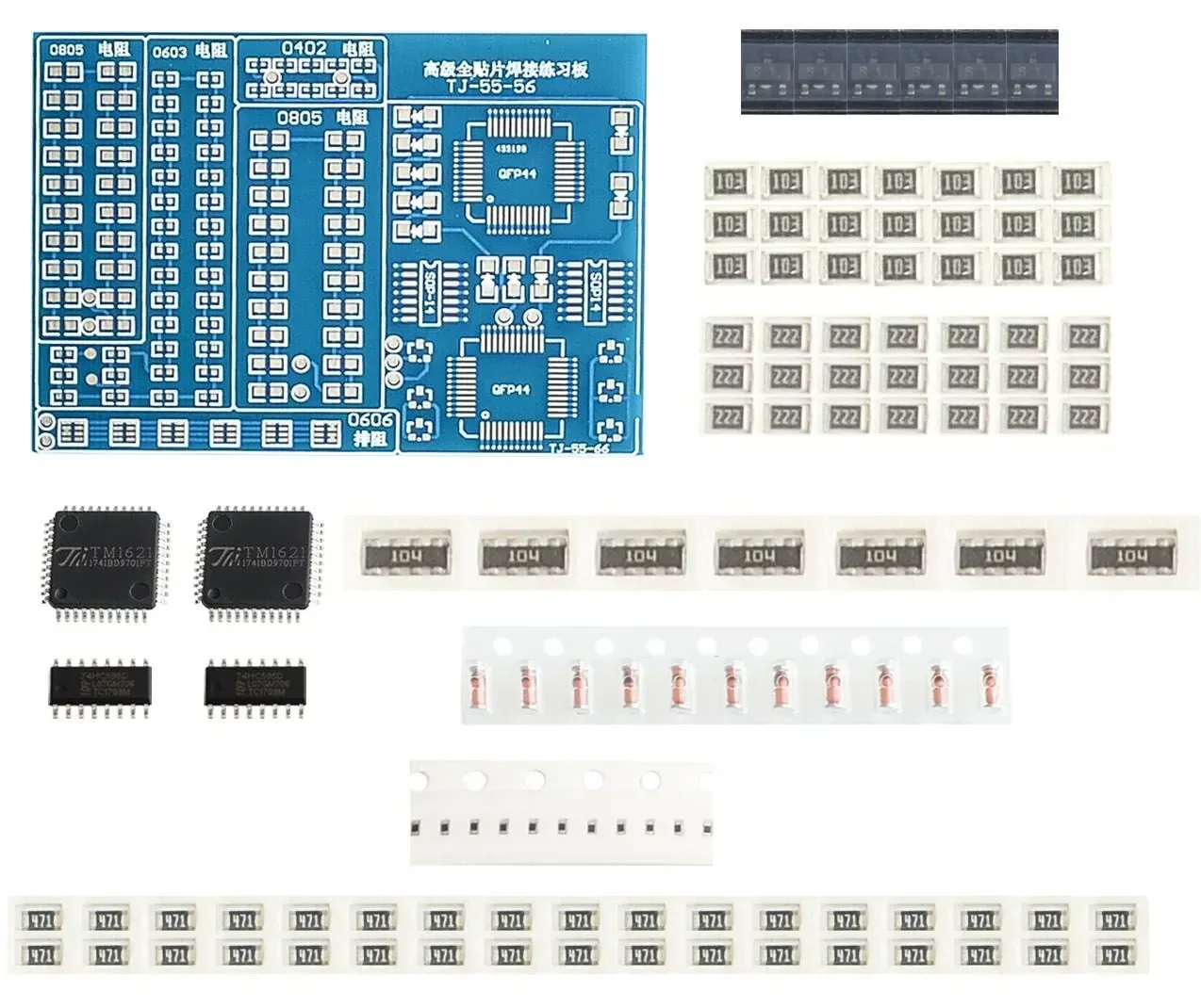

Besorg dir aus China ein paar Übungsboards und versuch, ein Gefühl für
SMD zu bekommen. Dann musst du nicht auf deinem Gesellenstück üben.

von Andreas S. (bastelmax)
Bei Aliexpress & Co. gibt es "SMD Lötübungsset" - wenn Du noch nie
SMD verarbeitet hast,kann ich es Dir nur empfehlen.
Ich persönlich verarbeite in der Regel 0805, wenn es nicht anders
geht auch 0603.
Das ist alles noch mit einer Sehhilfe wie z.B. einer starken Brille,
Lupenleuchte etc. noch gut von Hand lötbar.
Auch brauchst Du eine gute Lötstation incl. entsprechender Lötspitzen
etc.

Würde dir auch empfehlen mal den SMD-Bausatz zu bestellen und schau mal
wie du zurecht kommst.
Bestellen tu ich gerne bei Mouser, weil die alles haben was ich brauche.
Sowas ist nett für den Anfang
(https://de.aliexpress.com/item/1005002762720838.html).
Kannst auch Seiten bestellen und die auch eintüten. Kondensatoren/Spulen
z.B. nachträglich einsortieren.
(https://de.aliexpress.com/item/1005005926348640.html)
