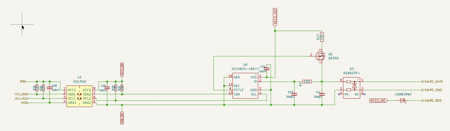

ich bräuchte mal etwas Input zu der angehängten Schaltung.
Das Ziel ist eine Stabile Ausgangsspannung hinter dem DC/DC Konverter zu
bekommen.
Die Spannungsquelle VCC2 kann maximal 100mA@5V liefern, daher soll der
MIC2091 dies Sicherstellen und zusätzlich soll eine Pufferschaltung die
5V hinter dem DC/DC Konverter stabil halten da dort ein 1Wire Bus
angeschlossen werden soll.
Macht dies so Sinn oder ist dies alles völliger Murks?
Auch ist der aktuelle DC/DC Konverter nicht optimal da dieser eine der
hohe Aufnahme im Leerlauf hat und somit die Spannungsquelle oder
Pufferschaltung unnütz belasten würde. Da die PCB bei JLCPCB (ist
einfach sehr günstig dort) gefertigt werden soll sind leider auch nur
begrenzte DC/DC Konverter verfügbar. Eingebaut werden soll dies dann in
ein REG Gehäuse im Schaltschrank ich muss daher auch etwas auf die Wärme
achten.
Grüße und Danke
Marco

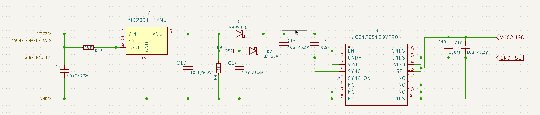

Das ist völliger Murks, und zwar aus etlichen Gründen.
1. Ein Schaltregler hinter einem Linearregler oder eine niedrig
dimensionierten Strombegrenzungsschaltung führt zu einererheblichen
Schwingneigungen. So etwas muss nicht immer schwingen, aber dann wenn
man es nicht erwartet.
2. Das Überstromverhalten des MIC2091-1 verstärkt auch noch dieses
Verhalten, da der MIC2019 nach einer Strombegrenzungsdauer von 5-20 ms
doch den Saft abdreht und einen Neustart versucht. Damit bekommt man
interessante Impulsgruppen statt einer durchgängigen Schwingung.
3. Laut Datenblatt liegt die Strombegrenzung bei 100-250 mA, also
oberhalb der Maximalstroms für VCC2
4. Die ganze Schaltung ist eh völlig hinfällig, da U8 bei solch einer
wirren Beschaltung funktionslos ist. Positiv gesehen kann man auch
feststellen, dass die Gesamtschaltung wohl nicht schwingen wird.

Ja, dann mach doch Deinen Scheiß genauso wie von der anderen Person
vorgeschlagen. Aber anschließend beschwere Dich eben bei genau dieser
Person und nicht hier, wenn es irgendwelche Probleme gibt. Du bist doch
offenbar gar nicht hierher gekommen, um wirklich eine Einschätzung zu
erhalten, sondern einfach nur Deine vorgefertigte Meinung bestätigen zu
lassen.

Er wird den UCC12051 aus seinem allerersten Bildchen meinen.
von Marcel V. (mavin)
Axel S. schrieb:
> Das ist keine Schaltung, sondern es sind Schaltungsschnipsel, deren Sinn
> sich dem Nichteingeweihten nicht erschließt.
Am Anfang habe ich immer verzweifelt die Spule gesucht, bis ich jetzt
endlich kapiert habe, dass die Spule in dem UCC12051 mit integriert ist.
Deswegen ist die typische Bauhöhe des UCC12051 auch mindestens 2,65 mm
hoch!
Das Bauteil wird in einem Wide-Body-SOIC-Gehäuse (SO-MOD, DVE) mit 16
Pins geliefert. Die vollständigen Abmessungen des Gehäuses betragen
typischerweise 10,3 mm (Länge) x 7,5 mm (Breite) x 2,7 mm (Höhe).

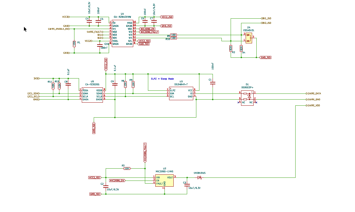

von Marco L. (marcol)
Ich muss mich bei allen entschuldigen, es war nicht meine Absicht euch
nicht alle Infos zu geben :-(
Also die Anforderung ist folgende:
Wir haben einen KNX BUS und hier dann einen Busankoppler dieser
liefert mehrer Potentiale, unter anderem VCC2 und da halt maximal
100mA@5V.
Nun war die Idee dies mittels dem isolierte DC/DC Wandler zum machen da
der Platz in dem 1TE REG Gehäuse beengt ist und 500mW total ausreichen.
Er muss also nix umwandelt sondern lediglich die 5V primär und GND auf
der Sekundärseite zu Verfügung stellen, nur halt galvanisch getrennt von
KNX BUS.
Der MIC2091 (wobei der MIC2090 wohl besser passt bei max 100mA) soll
dann den Busankoppler vor Überlast und Zerstörung schützen.
Es gibt dann noch einen Isolator (ist im zweiten Bild in den Chipanalog
integriert für I2c und DI/DO Ports und dieser ist dann primär and VCC1
(3V) und GND primär und VCC2_iso und GND_iso angeschlossen, die Signale
dieser Geräte werden dann ebenfalls galvanisch getrennt an einen RP2040
gesendet. An dem sekundären I2c wird dann eine OneWire Busmaster
angeschlossen damit man z.B. OneWire Temperatursensoren ins KNX
einbinden kann. Die Onewire_VCC (5V) versorgen dann die Onewire Sensoren
mit Saft, daher sollen diese sehr stabil sein.
Es soll sich daher also um ein Geräte handel das OneWire Geräte und
Digitale Eingänge hat und die Werte davon dann an den KNX leitet.
Hoffe so ist es etwas klarer.
