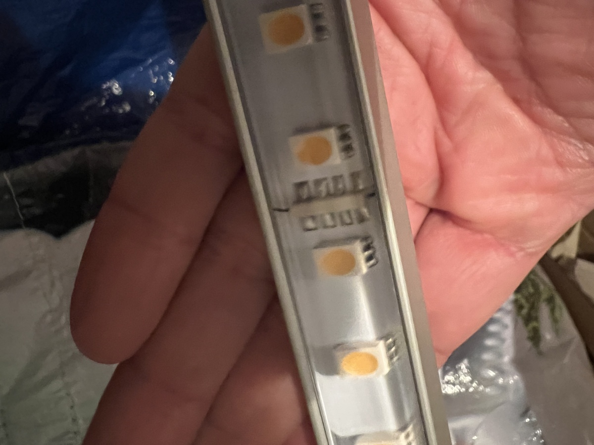

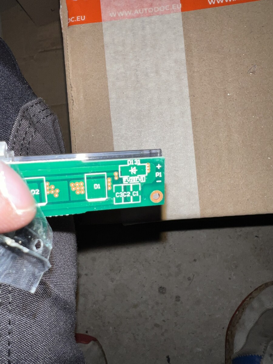

ich habe 3 LED Streifen geschenkt bekommen, welche ich aber nicht zum
leuchten bekomme. Es handelt sich um eine ca. 3m lange Platine mit 30
LED, die in einem Profil mit durchsichtiger Abdeckung verbaut ist.
Ich habe auch 24V Netzteile dazu bekommen.

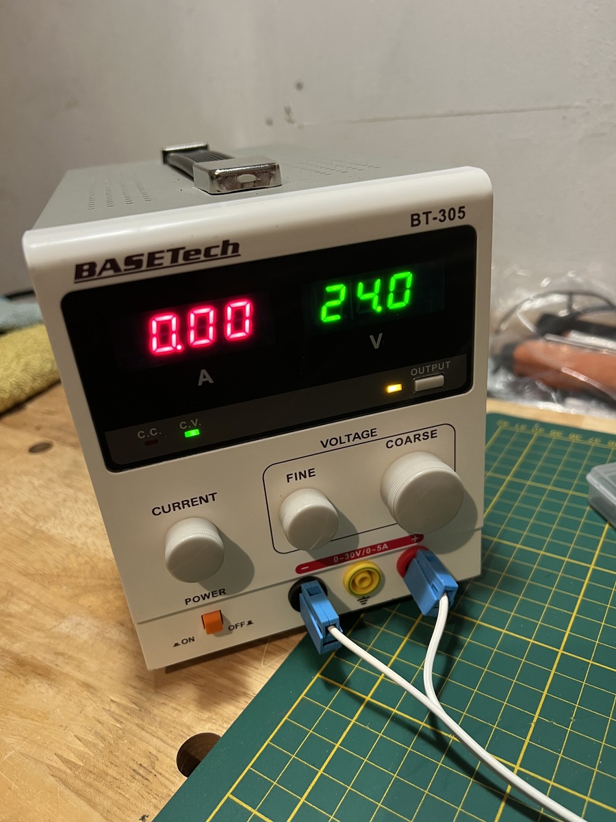

Nachdem die Streifen mit dem Netzteil nur ganz leicht glimmten, habe ich
mir ein Labornetzteil besorgt und 24V eingestellt. Wenn ich die
Versorgung aktiviere, fließt jedoch kein Strom.
Welches Bauteil wird da kaputt sein?

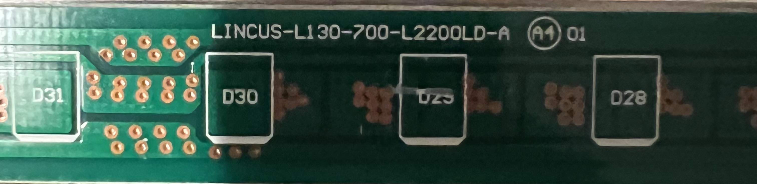

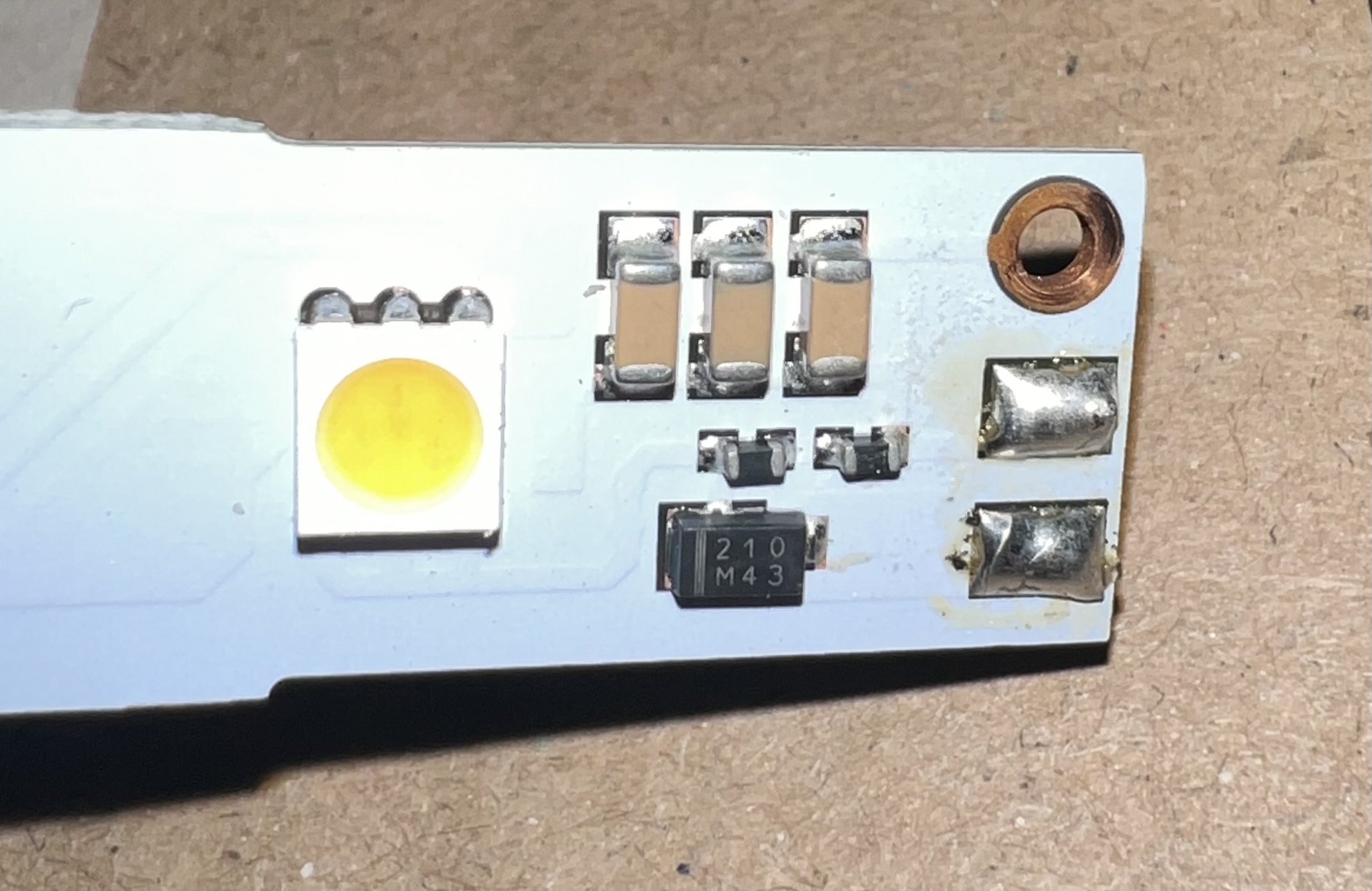

Wir sehen leider kein einziges Bauteil auf deinen Fotos.
Versuch mal anhand der Leiterplatte herauszufinden, wie die LEDs
verschaltet sind, bzw. wie viele LEDs sich in Reihe befinden. Wenn wir
dann noch die LED-Farbe erfahren, kann man die Betriebsspannung schätzen
- Eventuell reichen 24V noch nicht (eventuell ist es aber auch zu viel.
Nicht einfach die Spannung erhöhen!)

Ist ja lustig, der Bestückungsdruck auf der falschen Seite der
Platine...

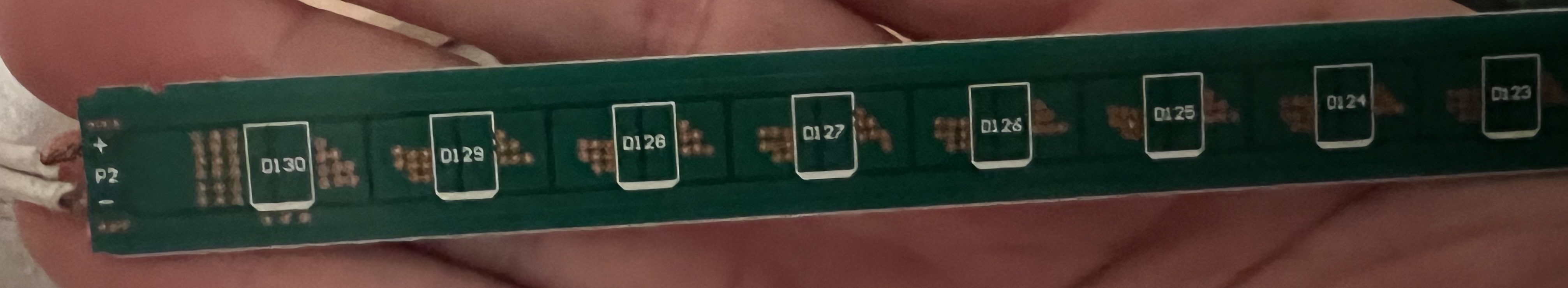

Ich muss mich korrigieren. Es sind zwei Streifen aneinander mit je 65
LED. Ich denke sie leuchten weiß.
So wie ich es verstehe, sind 30 parallel? Wobei das ja mit 65 auch nicht
so gut aufgeht.
Eher unwahrscheinlich bei so wenigen Widerständen. Sieht auch so aus,
als seien in jedem Gehäuse 3 einzelne Chips.
Da hilft nur messen und aufmalen.

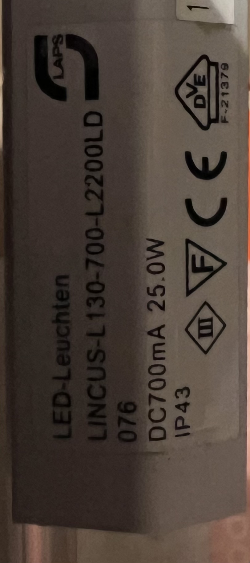

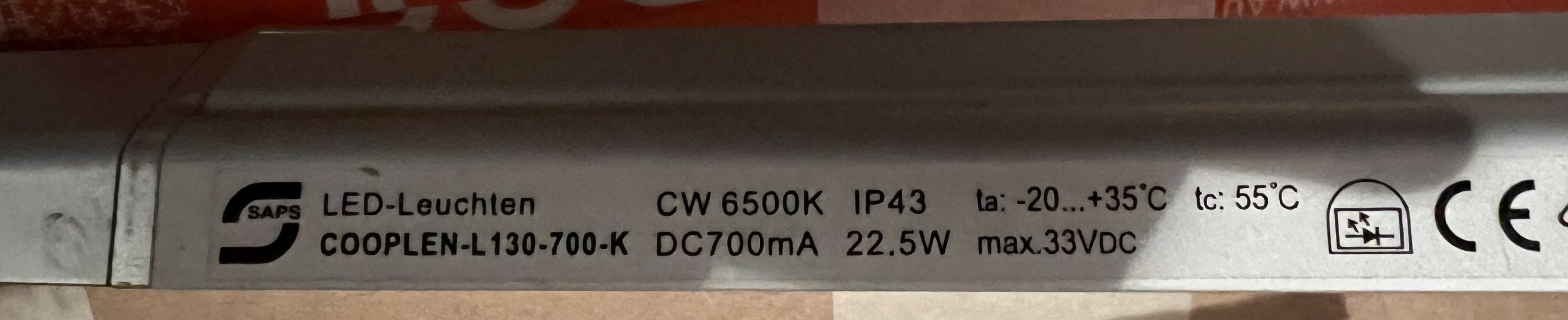

Ach. sowas aber auch. Du hast aber schon auf das Typenschild der
Leuchten geschaut:
https://www.mikrocontroller.net/attachment/687187/IMG_4507.jpeg
Du brauchst eine Stromquelle!
Die mitgegebenen Netzteile? Was steht denn da drauf? Vielleicht passen
die auch nicht zu den Leuchten.

LEDs mit 6 Pins und Platinenstreifen 4-adrig verbunden - da ist es wohl
besser, erstmal einen Durchgangsprüfer zu verwenden, um die Schaltung
aufzunehmen und nicht blind irgendwelche Spannungen irgendwo
anzuschließen.
Was sitzt da für ein Mikrocontroller drauf?
Auf den Photos ist keiner zu sehen.

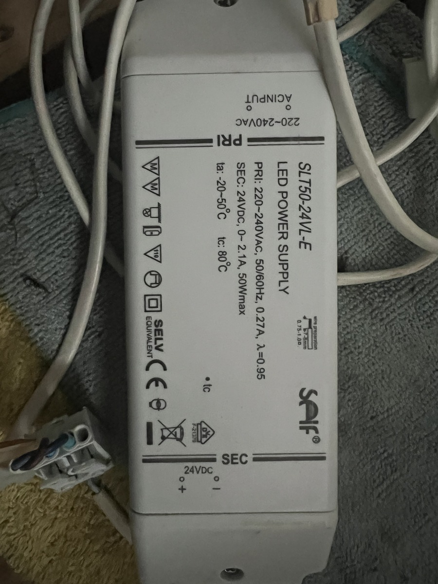

Die mitgelieferten Netzteile hatten 24V. Auf einem anderen Streifen
steht eine etwas andere Angabe (siehe Foto).
Das mit der Stromquelle habe ich nicht so verstanden. Es geht ja kein
Strom rein, obwohl ich schon beim Labornetzteil auf 24V / 700mA
eingestellt hatte.
> eingestellt hatte.
Weil 24V nicht reichen, um 700mA fließen zu lassen.
von Patrick S. (patrick1990)
Das Netzteil habe ich bis 30V DC gestellt. Hat auch nichts gebracht.
Reicht auch nicht.
Bei dem zweiten Streifen: 700mA und 22.5W sind 32.5V.
Und für deinen ersten Streifen habe ich es ein paar Kommentare weiter
oben schon angegeben.
Wichtig ist halt die Strombegrenzung auf 700mA.
Mit den 24V Netzteilen, die dabei waren, können beide Streifen ebenfalls
nicht funktionieren.
Unabhängig davon oder sollen die zu den LEDs passen?
Immerhin schon besser als deine nichtleuchtenden Versuche mit dem
Netzeeil.
Wundert mich doch sehr, dass die unbekannten 24V Netzteile die Streifen
schon zum Glimmen bringen, deine Versuche mit 24V und 30V aber völlig
erfolglos sind.
Als Tipp: um über 30V zu kommen, könntest du dein 30V-Netzteil in Reihe
zu einem der 24V-Netzteile schalten. Ich würde dann die Strombegrenzung
des Labornetzteils auf 700mA einstellen.
Patrick S. schrieb:
> Was für ein Netzteil bräuchte ich denn?
Du brauchst eine Stromquelle, die 700mA liefert. Mit einer ausreichend
hohen Spannung (hier laut Typenschild der LED-Streifen mindestens 33V).
Patrick S. schrieb:
Ich frage mich, wie man zwei gleichfarbige Kabel mit zwei gleichfarbigen
Steckern verwenden kann. Aber zum Glück ist eine Verpolschutzdiode auf
den Leiterplatten...

> 3m lange Platine mit 30 LED
Das passt für mich irgendwie nicht zu den Fotos, denn da sind auf 10 cm
immerhin 4 LEDs, das wären dann mit einem Dreisatz auf 300 cm schonmal
120 LEDs.

Vielleicht geben diese NTs AC raus?

Ich lese auf dem Typenschild "MAX 33V" - das wäre für mich nicht
"mindestens".
Indem man die Kabel von der Platine einfach verfolgt und mit + und -
markiert. Ich sehe da absolut kein Problem.
> 120 LEDs.
Schau mal im Beitrag #7990870. Ich habe mich korrigiert. 130 Stück sind
es.
> "mindestens".
Du denkst falsch herum. Die Leuchten wollen nicht mit einer konstanten
Spannung von 33V betrieben werden, sondern mit einem konstanten Strom
von 700mA. Und dabei stellen sich dann so 32 bis 33V an Spannung ein.
Dein Netzteil kann auch 50V liefern. Wenn es auf 700mA begrenzt ist,
wird die Spannung nicht über 33V steigen (oder 36V bei dem ersten

Sebastian R. schrieb:
>> "mindestens".
> Streifen).
Danke für die Aufklärung. Das hätte ich so nicht erwartet.
von H. H. (Gast)
> Streifen).
Und es muss nicht den maximalen Strom von 700mA liefern, weniger ist
auch erlaubt, aber eben geregelt.
Hier noch einmal ein Foto von den Netzteilen, die ich dazu bekommen
habe.
> habe.
Die sind definitiv nicht für deine Leuchten gedacht oder geeignet.
Beitrag #7991244 wurde von einem Moderator gelöscht.
Beitrag #7991246 wurde von einem Moderator gelöscht.
von Michael L. (nanu)
> habe.
Netzteil paßt nicht zu Deinen Leuchten. Es gibt/gab aber vom selben
Hersteller 24V LED-Leuchten, für die diese Netzteile geeignet sind.
Steht dann auf dem Typenschild der Leuchte drauf.
Ok danke!
Ich bekomme morgen noch ein 60V 5A Labornetzteil. Damit sollte ich sie
doch probehalber betreiben können oder?
Ansonsten:
- Soll ich die Platine noch ausmessen und aufzeichnen oder ist das
unnötig?
- Welches Netzteil benötige ich konkret zum Betrieb? Gerne möglichst
günstig - sind nur für die Garage.
von Udo S. (urschmitt)
Vorsicht! Die Strombegrenzung erst mal auf 300mA und die Spannung auf
24V. Dann die Leuchte anschließen und erst danach die Spannung
hochdrehen bis der eingestellte Strom erreicht wird
Kleines Update:
Der Streifen mit der Beschriftung max. 33 V DC funktioniert.
Einen anderen baugleichen teste ich morgen.
Der Streifen, den ich anfangs fotografiert habe bleibt jedoch dunkel.
Habt ihr noch eine Idee, was ich da prüfen könnte? Ich bin bis 40V hoch
gegangen.
von H. H. (Gast)
> gegangen.
Diode und Sicherungen prüfen.
Mit der angelegten Spannung wäre es gut gewesen, Du hättest an allen 6
Bauteilen die Spannungen gemessen und notiert aus diesem Bild:
https://www.mikrocontroller.net/attachment/687183/IMG_4512.jpeg
Die Streifen sind anscheinend mit vielen 5050 SMD LED bestückt.
https://ampul.eu/de/smd-5050/2613-smd-led-diode-5050-warmweiss
Für die Spannung von 36V sind insgesamt über 10 Stück in Serie und über
10 davon parallel geschaltet.
Auf Deinem Bild ist zu sehen, dass mehrere Module verbunden wurden.
https://www.mikrocontroller.net/attachment/687184/IMG_4511.jpeg
Meine Vermutung für die Fehlerursache wäre, dass bei der Verbindung der
Module irgenwo weit vorne eine Unterbrechung auftrat und beim ersten
Modul eine LED hochohmig wurde.
Ich habe nun nochmal genau geschaut, war ein Kontaktierungsproblem. Alle
Streifen funktionieren.
