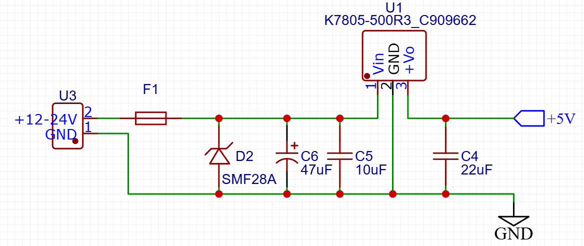

Bei meinem aktuellen Projekt für meine Modelleisenbahn ist das mein
Entwurf eines Spannungsreglers von 12-24V auf 5V. Es existiert auch
schon eine Platine, welche hervorragend funktioniert. Ich möchte aber
noch einen eleganteren Verpolungsschutz realisieren, welcher den Tausch
der Sicherung nach Verpolung der Eingangsspannung erspart.
Der Verbrauch liegt Eingangsseitig bei maximal 12mA bei 24V (22mA bei
12V).
Ich habe drei Varianten recheriert und favorisiert:
1. Shottky Diode in Serie zu Vin (Spannungsabfall relevant?)
2. Mosfet als Verpolschutz (Zu viel Aufwand?)
3. Brückengleichtrichter (ebenfalls relevanter Spannungsabfall?)
Meine Anforderungen sind:
-Möglichst einfach in der Umsetzung
-Stromverbrauch weiterhin gering halten (Wärmeentwicklung)
Was sind eure Ideen und Lösungsvorschläge?

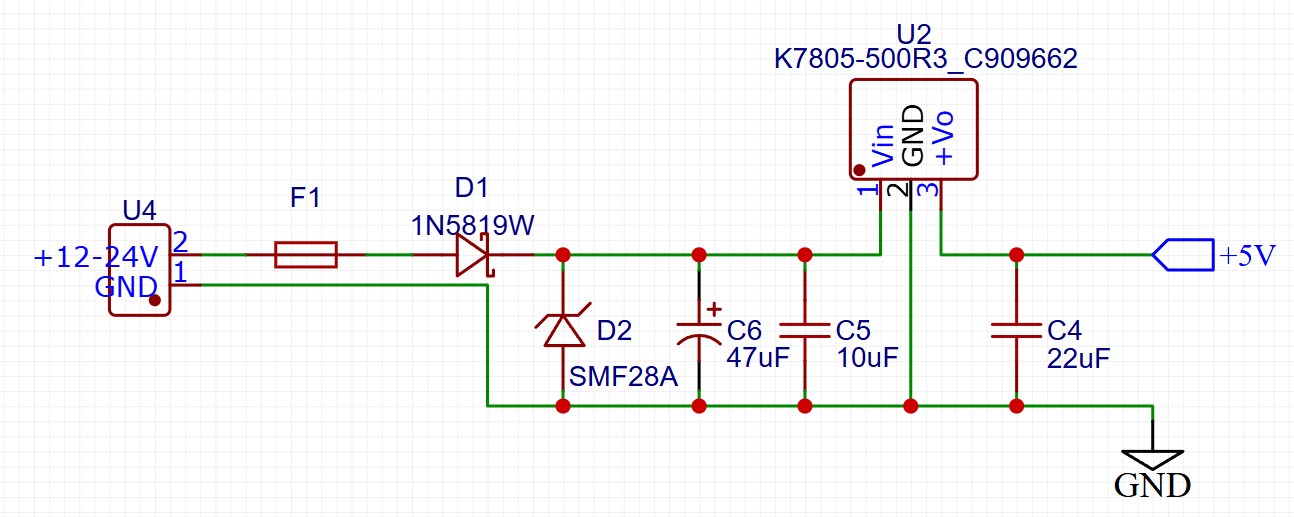

von Nico (secretduck)
Danke für euren zahlreichen Antworten.
Ich habe aufgrund des geringeren Spannungsabfalls die 1N5819W verwendet.
Schaltplan modifiziert siehe 003.png. F1 springt bei 500mA.
Manfred P. schrieb:
> Man kann auch mit dem Sattelzug Brötchen holen fahren, wo ein Tretroller
> locker genügen würde.
Danke auch für das Kommentar. Ich denke, das bezieht sich auf meinen
Schaltregler als Sattelzug.

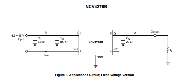

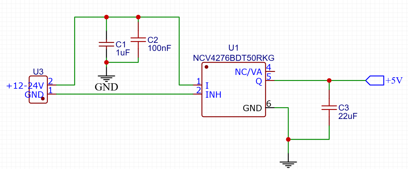

Nachgemessen wären es maximal 40mA Stromverbrauch bei 5V. Das Datenblatt
des NCV4276B habe ich durchgelesen und ich muss sagen, er gefällt mir
recht gut. Anbei (004.png) mal ein schnell gezeichneter Schaltplan.
Hat sonst noch jemand Empfehlungen für "Tretroller"
(also Alternativen zum Spannungsregler)?

von Markus E. (markus_e176)
Nico schrieb:
> Das Datenblatt des NCV4276B habe ich durchgelesen und ich muss sagen, er
> gefällt mir recht gut. Anbei (004.png) mal ein schnell gezeichneter
> Schaltplan.
Bist du sicher, dass der Schaltplan so passt?
Ohne das Datenblatt/Pinout zu kennen, ist Pin 2 der Bezeichnung nach
eher INHibit (disable-/Abschaltpin).
Bevor du damit eine Platine machst, bitte nochmal prüfen. Vielleicht
muss GND auf beiden Seiten verbunden und am gemeinsamen Pin
angeschlossen werden.
Ansonsten nimm die größte und billigste Silizium-Diode, die du im
verfügbaren Platz unterbringst. Alles, was an der Diode an Spannung
verloren geht, muss der Liniearregler schon nicht in Wärme umsetzen. Du
verteilst die Verlustleistung damit auf mehrere Bauteile und erhöhst so
bei beiden die Lebensdauer (durch geringere Temperatur).

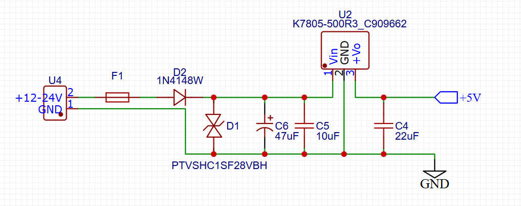

Lothar M. schrieb:
> Wie oft und wie lange tritt dieser maximale Verbrauch auf? Was ist der
> mittlere Bedarf?
40mA sind der durchschnittliche Verbrauch. Spitze liegt bei 50mA.
Lothar M. schrieb:
> Auch das ist hier dank der D2 irrelevant. Es funktioniert hier einfach
> jede halbwegs übliche "Universaldiode" ab 100mA. Die bereits
> vorgeschlagene 1N4148 wäre hier meine Wahl.
> Und noch ein Wort zur D2: die hat im eine Klemmspannung von bis zu 45V,
> da ist der Spannungregler mit seinen maximal 36V am Eingang schon lange
> durch.
Danke ich werde einfach eine 1n4148
(https://www.lcsc.com/product-detail/C917030.html) in die schaltung
einbauen. Mit D2 hast du Recht. Eine besser geeignete Diode als
https://www.lcsc.com/product-detail/C918842.html in kleiner Bauform
finde ich aber leider nicht. Aktualisierte Schaltung findet sich unter

Aber nicht bei knapp 20 Volt Differenz!
So nicht, wurde schon gesagt - es fehlt die Verbindung Eingang zu GND.
Laut 006.png ist aber laut Hersteller keine Verbindung zu GND
vorgesehen.
Manfred P. schrieb:
> Aber dann als TO-220 mit Kühlkörperchen, bei seinen bis zu 50mA muss
> knapp 1 Watt Wärme weg.
Ich werde einfach bei meinem Schaltregler vorerst bleiben und den
NCV4276 aufgrund der geringeren Baugröße und der SMD Bauform trotzdem
testen.
von Teo D. (teoderix)
Nico schrieb:
> vorgesehen.
Ist das Galvanisch getrennt? NEIN!
Da hats also nur EIN GEMEINSAMEN GND!!!
Ich würde dringendst empfehlen, nicht nur die Bildchen im Dabla zu
betrachten, sonder auch INTENSIV den Text drum rum zu studieren!²³
EVTL. erfährt man da ja auch, was INH bedeutet und wozu der zugehörige
Pin dienen könnte.
von Rainer W. (rawi)
> vorgesehen.
Wo willst du den eingangsseitigen Gnd denn sonst anschließen, wenn nicht
an GND?
> Pin dienen könnte.
Danke Teo. Datenblatt studiert. Dabei ist mir aufgefallen, dass INH wenn
über 2.8V den Regler einschaltet. Also keine Verbindung zu GND, sonst
wird nicht viel passieren, laut meiner Schlussvolgerung.
Manfred P. schrieb:
> ... viel Spaß.
> ... nochmal viel Spaß.
Danke. Sorry :) Den Schaltplan habe ich schon korrigiert, aber leider
vergessen anzufügen.
