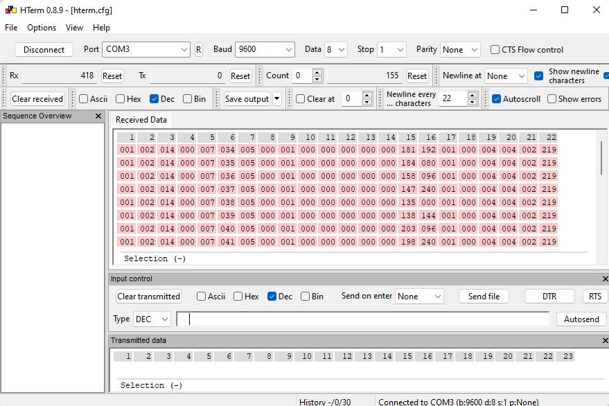

Störimpulsen - weg. Deswegen will ich lcd und rtc auf einen zweiten Nano
auslagern. uart-RS485-Kommunikation funktioniert auch - fast -
fehlerfrei.

Jetzt geht es um das Protokoll. Wie macht man das am besten - wiederholt
Senden bis vom Empfänger eine Bestätigung kommt oder z.B. 5mal Senden
und der Empfänger steigt aus, wenn er korrekt empfangen hat?

Schon OK. Ich hab nach scope-Bildern auf dem I2C gefragt ... oh ...
gedacht gefragt zu haben. :-)
Wie lange ist denn die I2C-Leitung? Denn eigentlich ist das nur für
kurze Strecken geplant gewesen. Es gibt zwar Isolatoren dafür, aber
damit hab ich Null Erfahrungen.

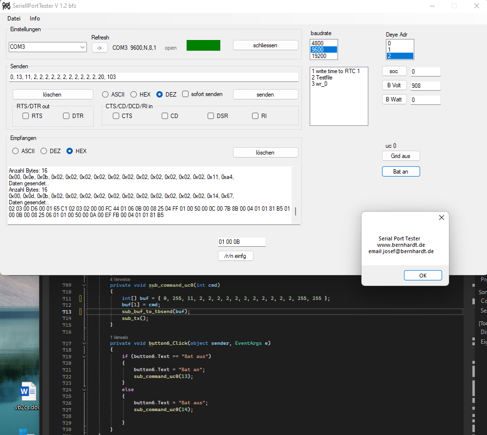

Es eröffnet Möglichkeiten. Ich habe dann ein Netzwerk und kann den uc
auch vom PC aus steuern. Z.B. Grenzwerte für das Schalten des ucs vom PC
aus ändern ohne den uc neu zu programmieren.

von Karl K. (leluno)
Bruno V. schrieb:
> Ein Protokoll könnte Deine Fähigkeiten arg fordern
Deswegen frage ich ja hier. Fleury-bib leicht modifiziert:
ISR (UART0_RECEIVE_INTERRUPT)
if(uart_str_rx_ct>uart_string_len+1)uart_str_rx_ct=0;
uart_str_rx[uart_str_rx_ct++] = UDR0;
return;
  if(sec%10==3)
    u16 crc=0;
    uart_string_len=14;
    txBuffer[0]=0x01;//adr-sender
    txBuffer[1]=0x02;//adr-empfänger
    txBuffer[2]=uart_string_len;//len-payload
    txBuffer[3]=0;//cmd
    txBuffer[4]=hou;
    txBuffer[5]=min;
    txBuffer[6]=sec;
    txBuffer[7]=tag1_nacht0;
    txBuffer[8]=status_wr;
22
23
    txBuffer[9]=akku_volt>>8;
24
    txBuffer[10]=akku_volt;
25
26
    txBuffer[11]=pv_in>>8;
27
    txBuffer[12]=pv_in;
28
29
    txBuffer[13]=LTswitch;
30
31
  crc= function_crc( txBuffer,  uart_string_len);
32
  txBuffer[uart_string_len]  = crc & 255 ;
33
  txBuffer[uart_string_len+1]= crc>>8  ;
34
35
  serial_tx(txBuffer,uart_string_len+2);
36
37
38
#else//empfänger
39
  if(sec%7==3
40
//  && uart_str_rx[9]>0
41
42
43
    for (u8 i=0;i<20;i++)
44
45
      lcd_goto(5+i,1);
46
      lcd_int4(uart_str_rx[i]);
47
48
49
    u8  uart_string_lenx = uart_str_rx[2];
50
      lcd_int4(uart_string_lenx);
51
52
    u16  crc= function_crc( uart_str_rx,  uart_string_lenx);
53
    uart_str_rx_ct=0;
54
55
    if(((crc>>8)==uart_str_rx[uart_string_lenx+1]) && ((crc&255)==uart_str_rx[uart_string_lenx]))
56
57
      akku_volt=(uart_str_rx[9]<<8)+uart_str_rx[10];
58
59
      pv_in=(uart_str_rx[11]<<8)+uart_str_rx[12];
60
61
      u8 LTswitchx=uart_str_rx[13];
62
63
      status_wr=uart_str_rx[8];
64
65
      tag1_nacht0=uart_str_rx[7];
66
67
    memset(uart_str_rx, 0, 20);
68
69
#endif
Das funktioniert relativ problemlos. Jeder Teilnehmer im Netz bekommt
ein bestimmtes Zeitfenster zum Senden zugewiesen. Das verhindert
Kollisionen.
Nächstes Problem ist das handshake.
Veit D. schrieb:
> Du hast dich da irgendwie verrannt.
Dieser Post hat mich einen halben Tag Arbeit gekostet. Viele kleinere
Probleme. Hauptsächlich beim Timing. Ging dann nur mit Hilfe des
Oszilloskops - aber jetzt läuft alles. RTC per PC-c#-Programm gestellt.
uc startet mit von der rtc gelesener Zeiteinstellung (Foto).
Foto vergessen
Die Kommunikation läuft jetzt weitgehend fehlerfrei - 16byte
Datensatz/6byte handshake.
Schön wäre jetzt, wenn man den Sender-uc mittels bootloader über rs485
programmieren könnte.
Falls es jemanden interessiert, hier ist der fertige Code. Die
Kommunikation zwischen Sender-uc und Empfänger-uc funktioniert jetzt
zufriedenstellend einschließlich handshake.
Als nächstes kommt jetzt ein c#-Programm um Einstellungen im Sender-uc
vom PC aus zu ändern.

ich nicht.
Ich habe das Terminal-Programm
-Beitrag "Re: C# Daten über Serial Port empfangen und in Char speichern"
um crc-Berechnung und Programmtasten für feste Befehle ergänzt, so dass
jetzt ein Netzwerk zwischen PC, ucs und Wechselrichter besteht. Das
ganze funktioniert.
Es gibt ja schon jede Menge Terminal- und Modbus-Projekte. Ich werde
meins sicher fortsetzen weil es halt meins ist. Es würde mich aber
interessieren, ob es Vergleichbares fertig gegeben hätte.
