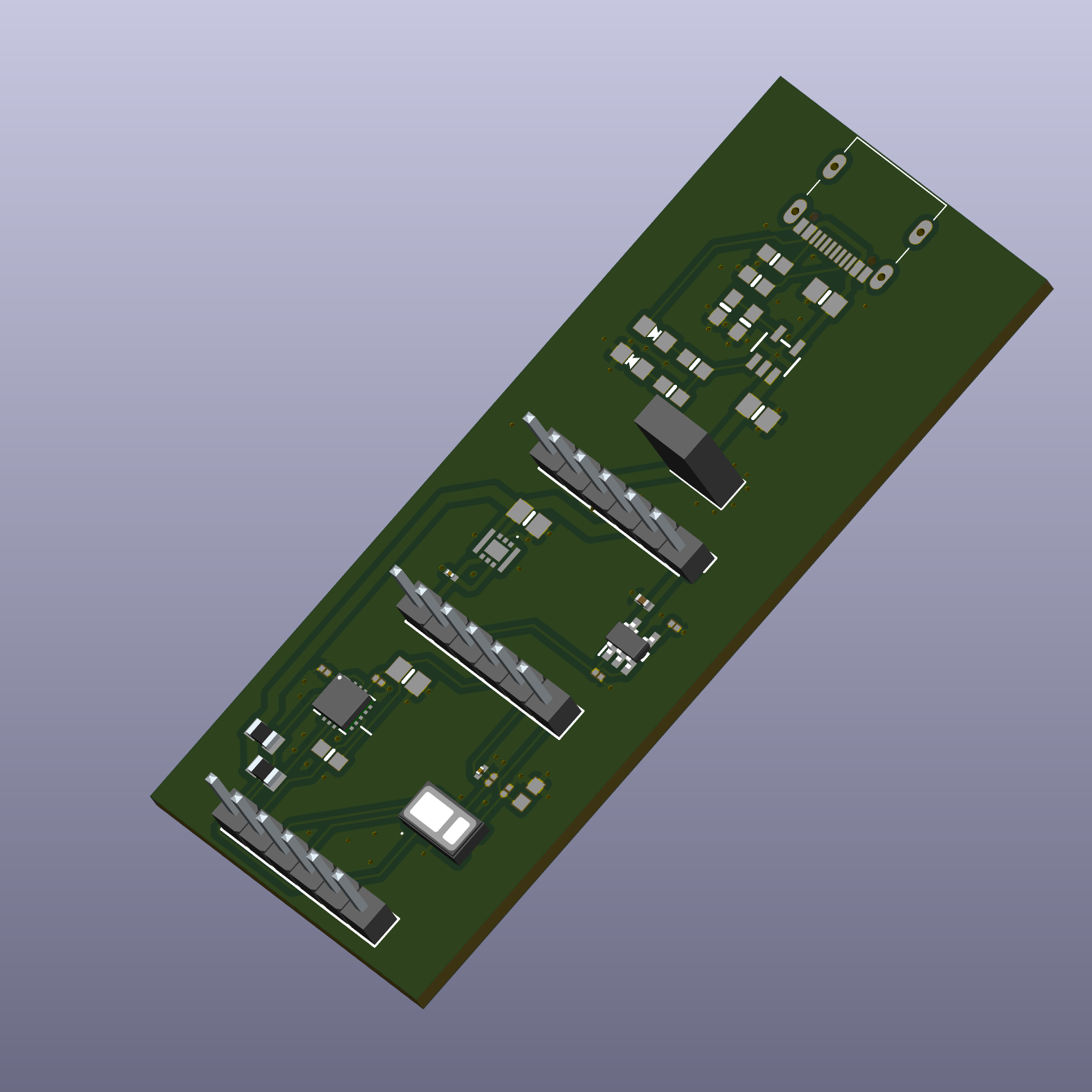

Für ein kleines Projekt habe ich diese Prototyp Platine designt. Die
Platine wird dazu verwendet, um die Herzfrequenz einer Person
aufzuzeichnen. Zudem soll mit einem Beschleunigungssensor die
Beschleunigung gemessen werden. Beide Messwerte sollen per I2C an eine
ESP32 übertragen werden. Die Schaltung wird von einem LiPo 1S Akku
versorgt. Das Laden des Akkus soll über USB C erfolgen. Die vielen
Pinheaders dienen der Funktionstest. So kann ich gezielt einzelne
Bauteile mit Spannung versorgen.
Da ich noch Anfänger im Platinen-Design bin, würde ich mich sehr über
euer Feedback und mögliche Verbesserungsvorschläge freuen.

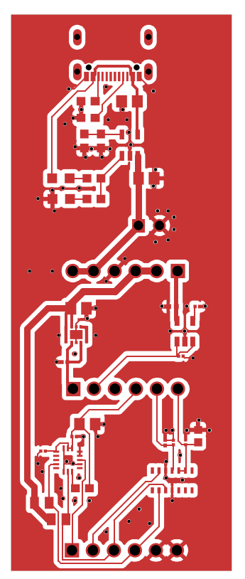

Ich finde die Kondensatoren sind ziemlich weit weg von den ICs. Das ist
ein Schaltregler mit 3 MHz, das ist ziemlich "giftig" im Vergleich zu
anderen Reglern. Da kommt es sehr auf gutes Layout an, siehe Datenblatt.
Die Kondensatoren auf jeden Fall deutlich näher ran, mehrere Vias zu GND
direkt nah dran.
Dann auch schauen ob die Kapazität der Kondensatoren wirklich ausreicht,
dabei das DC-Bias Derating beachten - die Keramikkondensatoren haben
(teilweise deutlich) weniger Kapazität wenn eine Gleichspannung anliegt.

Aber du hast keinen Speicher-IC, und die Datenpins vom USB sind nicht
mit dem ESP32 verbunden, wie willst du also was aufzeichnen und abrufen?
Oder soll ausschließlich live über WiFi/BT übertragen werden?

Ist da wirklich genug Platz um Wurstfinger auf den Sensor zu legen? Die
Stiftleisten sind im Weg, auch wenn es nur ein Funktionstest ist.

Ich glaube, das Layout um den USB-C Anschluss hat noch nicht genug Fett
abbekommen:
Masseanbindung - wieso so duenn? Wieso sind die mutmasslichen
mechanischen Befestigungspins isoliert und nicht auf GND?
VBUS: Die Leitungsfuehrung an den Pads schreit doch foermlich nach
unbeabsichtigten Loetbruecken zu den Nachbarpins.
Am Schaltbildsymbol stoert mich persoenlich, dass da anscheinend
irgendwelche Pins fehlen oder uebereinander liegen: Ich sehe auf dem
Cu-Layer, dass da an 6 Pads irgendwas dranhaengt, im Schaltbild sind's
aber nur 4 "Draehte", die vom USB-C weggehen. Die 4 mechanischen THT
Loecher scheinen im Schaltbild auch zu fehlen.
