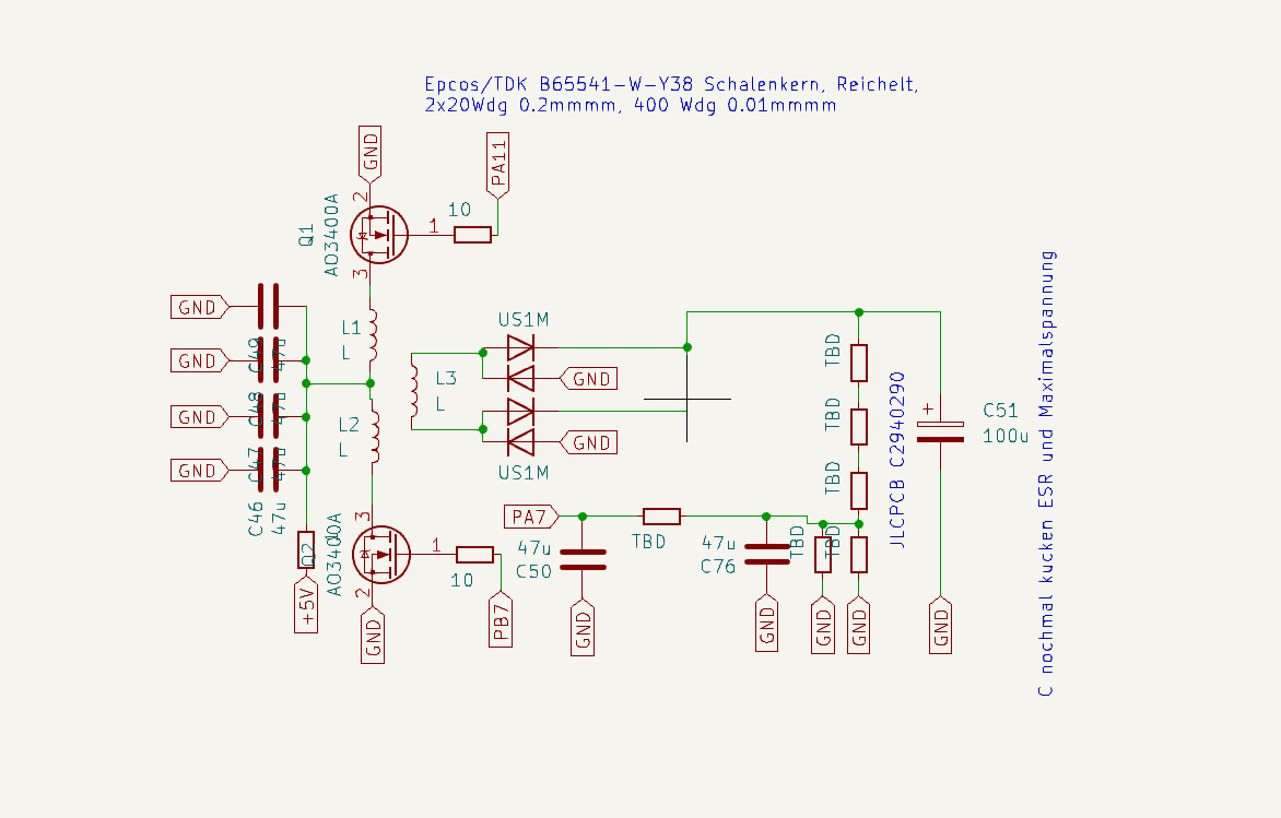

von Detlef _. (detlef_a)
bei nem Strom von 40mA auf der Hochspannungsseite. Sperrwandler oder
einfacher Trafo? Externer MOSFET? Welches Trafo? Welcher Schaltregler?
Vielen Dank für die Hinweise.
THX
Cheers
Detlef
Ihr Lieben,
vielen Dank für die nützlichen Ratschläge. Ich werde einen Flusswandler
bauen. Primärspule ist center tapped und ich schalte mit einem übrig
gebliebenem timer im uC die beiden MOSFETs abwechselnd. Sekundärspule
wird gleichgerichtet und fettes C dahinter. Die Regelung der Spannung
mache ich mit einem übrig gebliebenem Comparator im uC, entweder mache
ich die Blöckchen schmaler oder lasse welche aus ( Was ist besser ?).
Das geht alles voll in Software.
Was für eine Spule nehme ich, Schalenkern oder Toroid? Wenn Toroid,
welches Material, Eisenpulver?
Cheers
Detlef

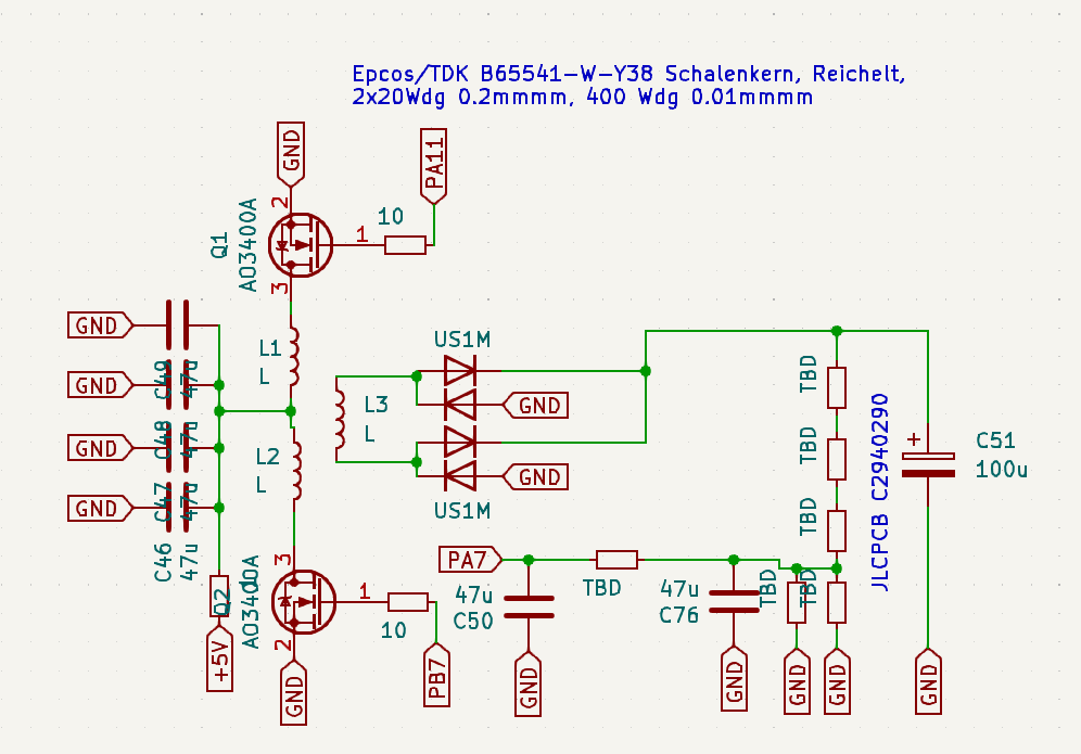

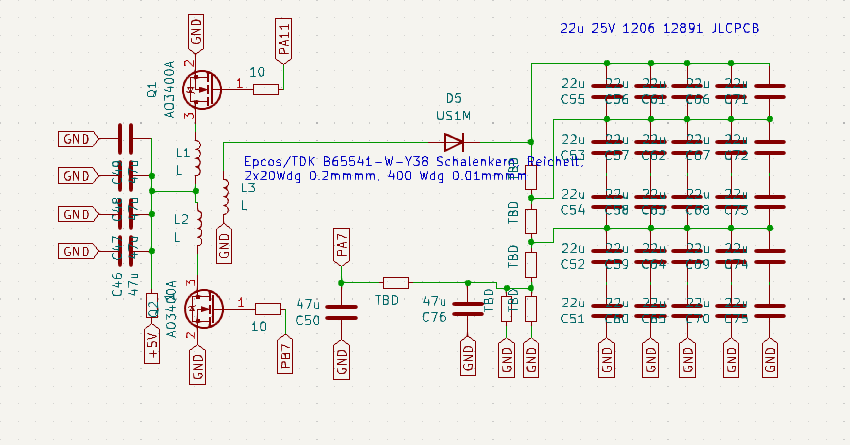

So Ihr Lieben,
so siehts erstmals aus.
Als Schalenkern hab ich den ausgewählt
https://www.reichelt.de/de/de/shop/produkt/ferritkernsatz_4_9_h_material_t38-245942
für schlanke dreineunzig.
Für das primäre Ampere benötige ich 0.2mm^2 Draht, sekundär 20mal
weniger 0.01mm^2. Der Wickelraum ist ca. 5.6*2.4mm^2.
Bei N*0.2+10*N*0.01 = 5.6*2.4 kommt ungefähr N=40 raus.
In dem design sind so wenige Fehler dass man die nachher wahrscheinlich
noch ausbügeln kann .
Ich betreibe ein wunderbares Ultraschall Anemometer. Die Geber werden
von Würth Trafos mit 80V versorgt. Die haben wahrscheinlich einen
Goldkern, sonst läßt sich der Preis nicht erklären. Mit den frischen
100V steuere ich die direkt ohne Trafo an.
Vielen Dank.
Cheers
Detlef
von H. H. (Gast)
Ein Gegentaktwandler mit Einweggleichrichtung...
Und als Kernmaterial T38...
Was soll der Quatsch mit den vielen Kondensatoren und
den Symmetrierwiderständen? Ich dachte, es sind nur
100V und nicht 10kV ... muss ich mich wohl geirrt haben.
Das kann man sogar machen, wird halt nur während einer Halbwelle
Leistung übertragen, die andere ist der Wandler im Leerlauf.
Die 'vielen' Kondensatoren sind notwendig weil ich geringe
Restwelligkeit benötige und JLCPCB nur die 22u/25V billig hat, die
kosten nen Cent. Die Widerstände sind Symmetrier- und Messwiderstände.
Die sind mit 30V Maximalspannung gespect, deswegen die Anzahl.
Oh, ja. Vielen Dank für den Hinweis. Ich werde das Ding durch eine
Graetz-Brücke ersetzen.
Cheers
Detlef
Ben B. schrieb:

von Zino (zinn)
Dieter D. schrieb:
> Vermutlich eine Tüte mit 22µF/25V Elkos gefunden oder geschenkt
> bekommen.
> Die sollen jetzt verbraucht werden.
Nö, er hat sogar die LCSC-Teilenummer reingeschrieben: C12891, das sind
Samsung CL31A226KAHNNNE MLCC, die bei den hier vorliegenden 20V noch
ganze 3µF Kapazität haben. Sind halt billig.
Zino schrieb:
>> bekommen.
Oh. Sowenig. Gefühlsmäßig dachte ich 20% oder so. Vllt. ersetze ich sie
durch Elkos, mal auf den Preis kucken
Cheers
Detlef
100u/100V für 5 Cent.
Da kann man nicht widerstehen.
THX
Cheers
Detlef
von Zino (zinn)
Wenn Du mit 16Ω ESR (bei 100Hz) leben kannst und wirklich einen
100V-Elko bei 100V ohne Sicherheitsabstand betreiben möchtest...
von Marcel V. (mavin)
Zino schrieb:
> und wirklich einen 100V-Elko bei 100V ohne Sicherheitsabstand betreiben
> möchtest...
Er kann ja insgesamt vier Stück 100 uF Elkos verwenden. Jeweils zwei
Elkos parallel und dann noch mal zwei in Reihe und diese noch jeweils
mit je einen 47k Widerstand belasten, so dass die Elkos nur noch mit 50V

von H. H. (Gast)
Zum Ausgleich nimmt er Gleichrichter mit enormem Sicherheitsabstand...
von H. H. (Gast)
Marcel V. schrieb:
> normalen 50Hz Brückengleichrichter
US1M sind für deutlich mehr als 50Hz...

von Nemopuk (nemopuk)
Detlef: hat dein Cad Programm kein richtiges GND Symbol?
KiCad 7. Doch. Das benötige ich aber für nen anderen GND.
Die US1M ist die einzige fast recovery diode aus der basic parts liste
von JLCPCB. Die kostet 1.1 Cent incl. Bestückung. Für den Preis nehme
ich die überdimensionierte 1kV reverse breakdown voltage in Kauf.
Cheers
Detlef
